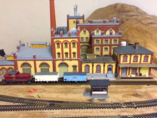

Příspěvekod RSC » stř 18 zář, 2019 8:16 pm
Před časem jsem si myslel, že pivovar nedozná změn, ale stalo se. Je to jinak a jak je zřejmé, plastové H0 stavby jsou TT stavbami, asi by ty krabice byly příliš velké a nevešly by se na moc kolejišť. :lol: To u Auhagenu, alespoň uvádí, že je to velikostně tak na půl, tedy minimálně před mnoha lety uváděl...
Do Igra stavěda Vyšehrad jsem přidal vybavení, zejména "pult releovky a výhybkáře", kterého lze trošku vidět. Původně jsem zde nachystal stavědlo Kutná Hora, ale nebylo to ono z důvodu šířky.
V60 Kuehn je pro mne zklamání, krásná precizní lokomotiva svým zpracováním, ale bohužel řešení pojezdu jen a pouze jedné přímo hnané nápravy a zbytek ojnicemi je problém a nikdy nedosáhne kvality pohonu více náprav a to nemluvím ani o tom, že by jízda byla supr klidná. Škoda, že Kuehn tohle takto vyrobil, když Tillig V60, která má ještě o jednu nápravu více to udělal jak má a Tillig lokomotiva jezdí jedním slovem báječně.
Když sleduji jak nedopadla "Kaluga" od Pika s jednou hnanou nápravou, trpím už teď a nevím, zda se odhodlám. Proč, nebyl k tomu důvod, připomíná mi to mé modelářské začátky, když jsme to takto dělali, hlavně že se to pohloa nějak to jelo... :shock:

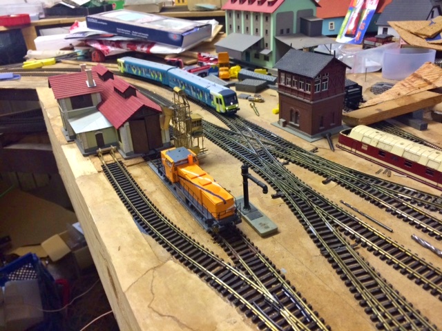

Také jsem konečně zakomponoval výtopnu do kolejiště, přidal jsem ještě jednu výhybku, šturc od Igry je fajn. Doplnil jsem kratší verzí jámy, vytvořené z těch, co jsem dal ke stažení k dispozici. Zapájel jsem si při tvorbě zauhlovacího zařízení, které tam jen stojí, aby nedošlo k jeho poškození díky pracem v jiném místě, nebude zde součástí. Konstatuji, že stavebnice je zbytečně složitá a bylo ji možné udělat jednodušejí a vypadala by stejně, zbytečné vrstvení dílů mne nenadchlo.
Motorák Kres Aririva. Nechtěl jsem zvukovou verzi s německými hlášeními za tuto cenu. Takže počkám na české řešení, skoro jsem si myslel, že jsem dostal zvukovou verzi, když jsem slyšel jak to bzučí.
Když jsem to vybalil z krabičky a viděl jsem, že konstrukce pojezdu je podobná jeko u motoráku Kres "Stetin" lehce jsem chytal paniku, že tam bude podobný problém a bude třeba s tím něco dělat. Není tomu tak, takže netuším, zda je to třeba díky kratšímu rozvoru podvozku. Jede to slušně, nic upravovat nemusím a to mne vždy těší.
Ta imitace postupného zapnutí zářivek je super, takové modelové blbostičky mne baví.
G1206. Líbila se mi a zvláště tato barevná oranžová mutace a spolu s výprodejem, proč ne... A došlo i na Piko a to jsem říkal na prodejně, není třeba to testovat. Jenže tato lokomotiva z mého pohledu není zas tak super jak vypadá vzhledově. mnohé zajímavé prvky jako třeba kovové zábradlí... Jízda nic moc, spíše nic.... Otočím lokomotivu a nevěřím svým očím. Náprava má kola s jinou povrchovou úpravou, jedno lesklé, druhé ne. Další náprava to stejné a zbylé tmavé. Prostě nesbírala dobře a dokoce se i zastavovala. Co s tím... Hmm, ony všechny u prodejce na tom byly stejně, takže tímto způsobem to nevyřeším. Za ty peníze se v ní tedy pohrabu, když se mi líbí. Zkusím vyleštit nápravy, abych je zbavil toho děsného povrchu, který chytne kde co a stejně moc nevodí a sterilitu na kolejišti nelze mít. Ono to jde, ono to funguje a nic dalšího se s nápravami po několika dnech používání neděje... Hurá, jdou přeleštit a najednou to sbírá, nechytá to nic z kolejí. Máme se na toto těšit u dalších lokomotiv? :oops: Doufám, že ne...
Tím to neskončilo, lokomotiva zrovna neoplývá hmotností, která by zajistila dokonalý sběr a jízdu, takže dovážit olovem... Teď je to podle mých představ, jen jsem si zařadil PIKO do skupiny, již to není vše super a pozor...
Tento Igra kamenný most jsem chtěl nějakou dobu použít na kolejišti a našlo se pro něj místo, nechci jen hromadu přejezdů. Jen jsem podruhé lehce přeložil trať, abych se vešel do osy mostního otvoru, nechtěl jsem most krátit.
Tahle slovenská barevná varianta mne bavila, takže jsem ji táké kdysi pořídil. Prý se jich u nás díky atraktivitě nátěru překvapivě prodalo hodně... Malým potěšením bylo zjištění, že roco čistící vůz nějakou práci udělá. Zas tolik jsem tomu nevěřil... Roco se k TTčkářům zachovalo podivně, takže jsem si těch vozů pořídil více a některým prodejcům poslední kusy vykoupil, zeména pro typ vozu. Aź na ně přijde krize a zbaví se toho výtečníka, co s touto genialitou přišel, třeba přijdou na to, že to zas tak bezva rozhodnutí nebylo.

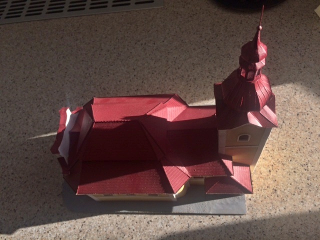

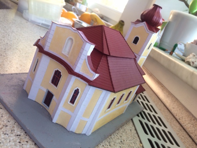

Příspěvekod RSC » pon 07 říj, 2019 7:31 pm
Kromě dalších drobností jako bylo třeba zjištění, že kuehn patra mají u mne každý nárazník jinak dlouhý, tedy každý z nich se dá zastrčit různě hluboko... Našel jsem tím pádem u mne řešení, že již mi kuehn jakákoliv barča jezdí bez problémů s těmito vozy. Vyskakovalo mi to jen v jednom oblouku a proto jsem na to přišel. Tím nechci říci, že je to se všemi vozy stejně a bude to fungovat u každého. Mám na kolejišti skoro všude přechodnice, jen v tomto skrytém oblouku nebyly. Alespoň neřeším ty úpravy spřáhla...
Pro mne pokles nadšení z nové kuehn parní lokomotivy. Bohužel má hnanou jen jednu nápravu a zbytek ojnicemi. Přestože to jezdí slušně, nemám tohle řešení technicky rád, není to prostě ono a lokomotiva pravděpodobně nevydrží tolik.

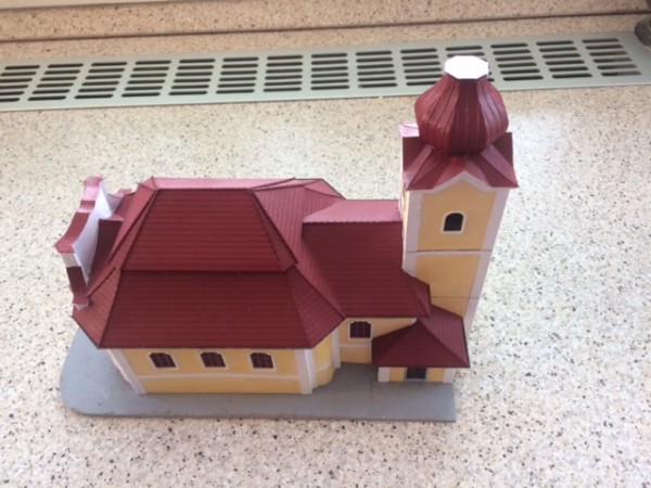

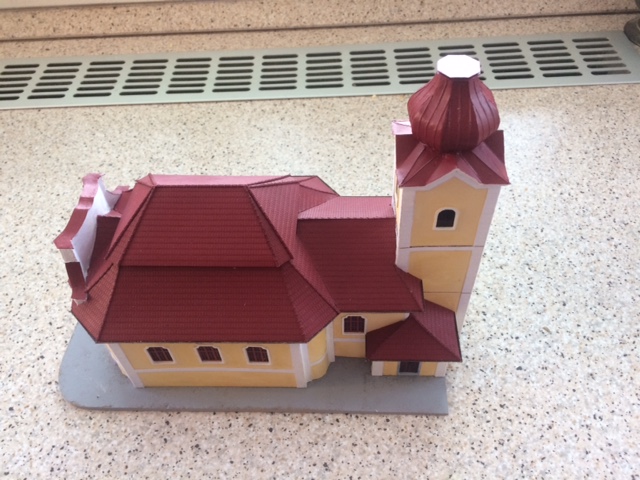

Poskočil jsem i na kostele a hrubá stavba je již téměř hotova. Špičku věže řeším materiálově, co a jak použiju, papír zde již nechci, kdyby náhodou utrpěla, aby to přežila a bylo to snadno opravitelné. I tak je celá stavba slušně tuhá. Vyzdvihl bych zde krytinu KB model, ta je bytelná. Miluji takové materiály, co snesou hrubší zacházení a odolají nechtěným situacím.
Několikrát jsem stavbu upravoval, pohrál jsem si více se střechami, i proto, že podklady z vysřihovánek nejsou přesné skutečnému rozložení hmoty (ještěže dnes se můžeme na mnohá mista letecky v mapách podívat, abysme se inspirovali, či si něco potvrdili), jak jsem si myslel a je to velmi přibližné. Takže doporučuji si dané věci, či prvky zkusmo slepit, posoudit jak se to líbí a potom tu stavbu případně upravit, překresli a pak stavět našimi kartonovými technologiemi. Nejspíše vznikají vystřihovánky z velké části podle fotek, kde to účelu vyhovuje. Budu zase chvalořečit možnosti computeru a grafiky. :-) Báni věže jsem dělal 3krát, než se mi tvar a velikost líbila a není jen z papíru.
Cílem této stavby je doplnit mé městečko a zapadnout mezi další stavby a dotvořit jeho panorama. Proto o to více oceňuji současné možnosti, nechtělo by se mi to jinak různě předělávat, trvaly by změny pro mne příliš dlouho a neopravoval bych...
Chybí tomu spousty detailů. ale na to také přijde, nejdříve dořeším věž, asi přijde na řadu laser a pak tiskárna. 8)

Zdravim. Nadherny kostel. Cipisekmp.

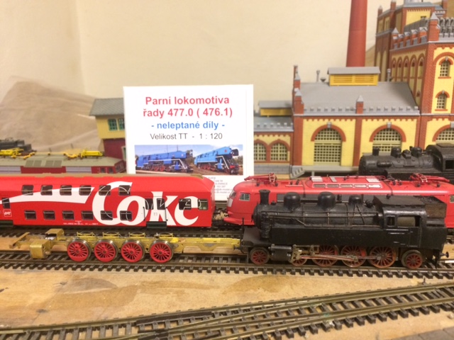

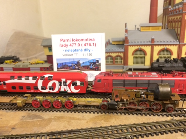

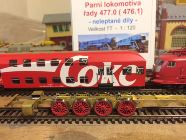

Příspěvekod RSC » čtv 21 lis, 2019 10:50 am

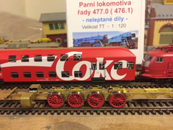

Papoušek - Věc, která mne potěšila ve více ohledech.
Nejdříve se na tom domluvila má žena s mým dodavatelem modelů, aniž bych o tom něco věděl, že to bude fajn narozeninový dárek. Oba z toho měli velkou radost, co mi předhodili k mnohahodinové zábavě... :lol:
Kdysi jsem o této lokomotivě psal, že bych ji jednou rád proháněl a udělal si ji, takže jsem rád, že to někdo udělal za mne. 8)
Takže zásadní, co jsem chtěl hned vyzkoušet a je klíčové, je chování pojezdu lokomotivy zejména v obloucích. Na jízdní vlastnosti jsem já pes. Takže jsem uspokojen, že stavebnice to zvládá a za mne hodnotím za 1- zatím, poloměr 310 je na hraně (mám jej v depu), ale lokomotiva jej projede, s patřičnou hmotností odhaduji, že bez nějakých problémů. Já udělám určité úpravy na 2 a 3 nápravě, aby to bylo za 1. Další věcí, kterou poopravím je pohon čtvrté nápravy. Má lokomotiva jej nebude mít přes ojnice, tohle řešení z mnoha důvodů a to i ze životnosti nemám rád, takže i tomuto jsem povozek již přizpůsobil a je to již jen o sehnání, ši vyrobení patřičného ozubeného kolečka.
Mrzí mne a je to škoda, za mne velká, že rám je dělán formou vrstvení tenkých plechů cca 0.02 mm, zbytečné komplikované řešení i z hlediska pevnosti a skládání modelu, skoro jsem uvažoval o tom, že si to nechám říznout znovu z tlustšího materiálu, ale přičníky a další věci, které jsem tam přidal, to zpevňují, ale díl z jednoho kusu je díl z jednoho kus... (podobně mi to vadilo u zauhlovacích zařízení) Chápu, že na výrobu je to asi jednodušší. Osobně bych dal o trochu více peněz, když už to stojí tolik, abych to měl lepší a jednodušší na stavbu.
Určitě také předělám uchycení běhounových podvozků k rámu, mám k tomu své výhrady, chci to prostě pevnější a lépe řešené, i snadněji rozebíratelné. S tímto jíž mám své dávné zkušenosti z chlapeckých let, kde třeba na všudybylce to mám uděláno lépe, takže tento historický kousek všudybylky ještě existuje a posadil jsem jej na koleje a ujasnil jsem si, že ano, vím o čem mluvím.
Přes tyto drobnosti je pro mne zásadní, že tento model může být super a věřím tomu, že bude lokomotiva jezdit dle současných standardů a dle mých přísných požadavků. Jediné co ještě nevím je, jak vyřeším osvětlení na čele lokomotivy, škoda, že tyto díly nejsou průhledné, to by bylo výrazně snadnější, ale snad se něčeho doberu....
Rád bych měl vše při koupi pohromadě, takže třeba i třetí možnost, to je model i s motorem (nenabízí se), který doufám, že někde splaším (kdo jej má, uvítám). Mrzí mne i taková drobnost, na kterou byl prostor, že součástí nebo jsem to tam já neměl, nebyly čísla lokomotivy a nejsou tam nárazníky, ale ty doma mám.
Tahle lokomotiva je samozřejmě také o větší modelařině, takže mé komentáře je třeba brát s nadhledem, také i autor uvádí, že to je pro zkušenější modeláře. Tak doufám, že to i já jsem... S některými detaily, si autor vyhrál. Možná bych ty miniaurní dílky uvítal na leptu vícekrát pro zálohu, pro možnou úpravu nepovedenější práce.
Díky za tento model. Pokud budu spokojen, udělám si papoušků více, to již mi pak určitě půjde rychleji.
Papoušek nejspíše teď odsune jiné práce na kolejišti. 8)

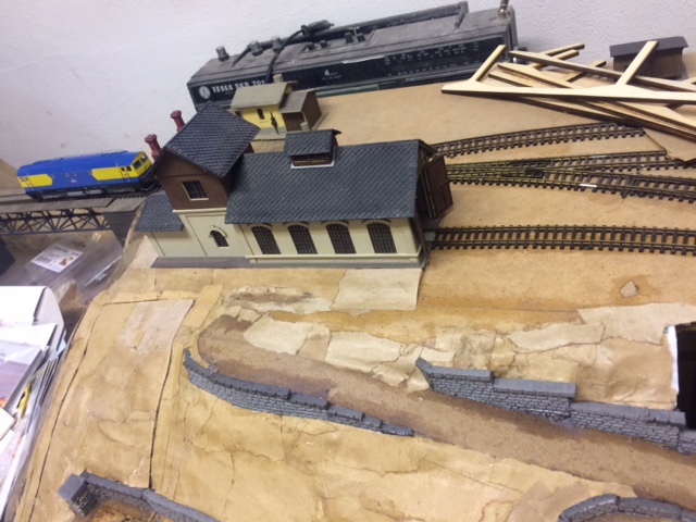

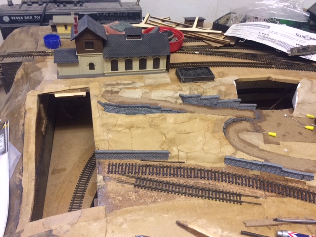

Příspěvekod RSC » stř 11 pro, 2019 11:26 pm

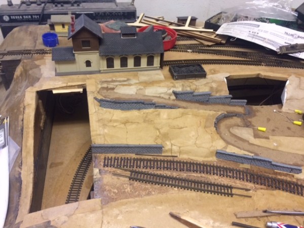

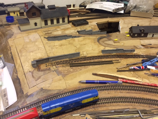

V tomto místě se svahem od výtopny jsem to nechával dlouhou dobu uležet, než jsem se dobral k tomu, kam a jak dojde konec vlečky, několikrát jsem jej různě posouval a rozhodl se pro zakončení jen jedním šturcem i z důvodu dvoukolejky, aby to nebylo moc blízko. Prostě kompromisy i na větší ploše.
K tomu zde také přibyla jedna malá díra do podzemí, když se nechce hrábnout ze spodu kolejiště pro model. To je již 13tá díra do kolejiště, jak ementál. A není určitě poslední.

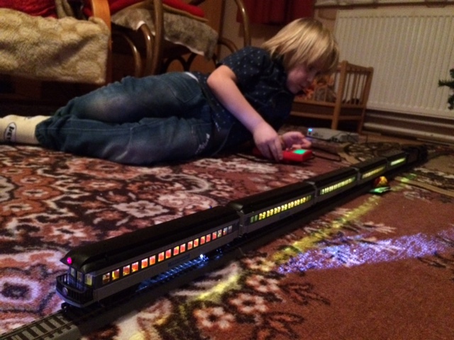

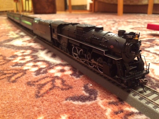

Příspěvekod RSC » úte 24 pro, 2019 10:26 pm
... taky se vám občas stane, že si někdo něco přeje a vy se můžete přetrhnout. Synátor si napsal začátkem prosince Ježíškovi, že chce tento rok jen jednu hračku a to Polar Express (a to se mne chodil ptát, jak se píšou určitá písmenka) a s dětským úsměvem a jistotou řekl mámě, Ježíšek to zařídí, když ho v létě ho nedostal. :lol: Žena přišla, máme velký problém, napsal si o Porární Expres, to nemáme šanci... 8) Už jsem si myslel, že jej to přešlo a je to zapomenuto. :lol:
Zdroj: Z filmu The Polar Express s Tomem Henksem. DVD filmu bylou součástí Ježíškova balíku, to se dá u nás běžně koupit.
On je to jasksi problém takhle narychlo něco takového dostat z poza Atlantiku sem, řekl bych skoro na medajli. :lol:
Okolní byznys k filmu se k nám ještě nedostal, ještě nějaký rok to potrvá. Každopádně jsem zjistil, že plastová USA hračka z číny zabalená v krabici z filmu stojí víc, než reálný a ozvučený model. Takže bylo rozhodnuto, koupí se předloha a lehce se upraví a dovybaví.
Takže je třeba následně spustit operaci u všech kolegů, kteří by se náhodou mohli ocitnou v Evropě, zda by mi to nekoupili a nedovezli. A to se ještě po cestě ztratila zavazadla, takže to vypadalo na totální Ježíškovo selhání...
Zásadní bylo upravit vůz na vůz z plošinkou (observatory coach - v tom bych rád zde jezdil, takže v USA to lze vyzkoušet) a zadní červenou "lampou", vymalovat interiér, dosadit děti do vozů, osvětlit, dolepit nápisy Polar Express. Otestoval jsem si usměrńovače, předřadný odror, kondenzátor a led pásek s přibarvenými do žluta smd ledkami - osvětlení za babku do vozů, kde se vám nechce investovat (navíc u čtyřnápravových otočité jeden podvozek a nesvítí).
Žasl jsem z kolika dílů se vozy skládají (hodně a nevypadá to tak) a jak je to konstruované, to mne lehce zaskočilo. Nejvtipnější na tom bylo, že tyhle vozy co byly skladem dělá Rivarossi pro USA (dělají je i jiní)), ale nekoupíte si je zde. Stejně tak mne zklamal pan MTB, když mi nebyl ochoten prodat USA TT vozy, které dělá pro USA trh, ale lokomotivy nám občas nabízí...
Samozřejmě nejdůležitější je lokomotiva 2-8-4 Berkshire, která se stala předlohou pro tvůrce filmu z jednoho prostého důvodu, jedna z nich co se zachovala má číslo 1225, což odpovídá americkým vánocům. Velmi se mi líbí, že má kola kovová. Takže taková malá vyjímka ve vozidlovém parku H0 čsd modelů u nás, ale kupte si za stejnou cenu plastovovou čínskou promo hračku nebo tohle. :shock: Nechci komenovat ceny amerických modelů, což jsem zde kdysi udělal...
Videa reálného stroje:
https://www.youtube.com/watch?v=WOCpbDqGx7Q
https://www.youtube.com/watch?v=XF1aqLBkCJA
To bylo radosti. Ježíšek si vzpomněli i na mne, a také mi nadělil něco v měřítku TT, takže to potěší...

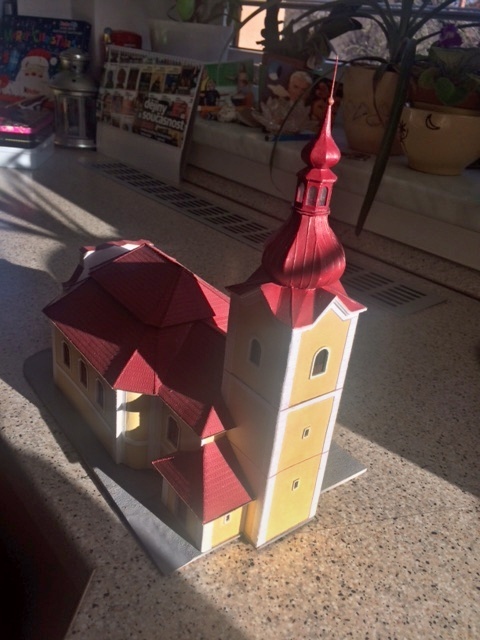

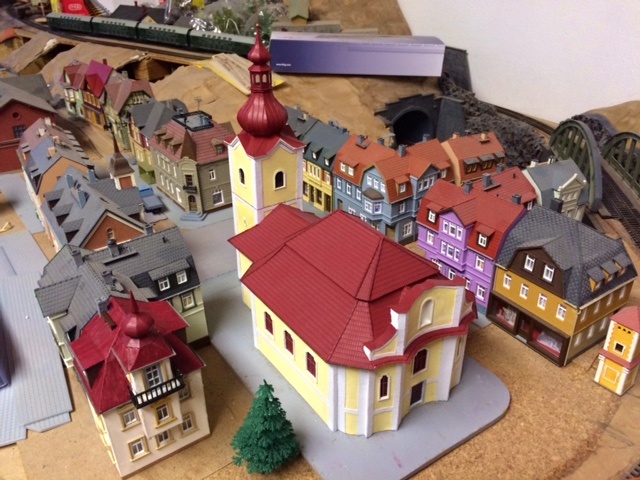

Podařilo se mi do konce roku dotvořit kostelu věž, jak jsem si vnitřně plánoval, byla to kombinace laseru a 3D tisku. Věž a střecha dělá kostel. :lol: Já ty nové technologie mám rád, je to s nimi rychlejší... U zasklení jsem se trošku trápil s přilepením fólii, je to již moc malé. Stavby jsou pro mne svým způsobem určitá relaxace, myšlenkama jsem stejně jinde a mozek stále pracuje v jiných sférách, ale zde vidím něco, co se pod rukama zhmotní...
Měl jsem čtyři varianty zakončení věže, zůžil jsem to na dvě, podle toho jak to vypadalo pro mé oko jsem se rozhodl pro tuhle: :)
To mi žena říká, jak u toho můžeš mít trpělivost a já ji na to, to je jak když někdo plete, vyšívá. :lol: Já u toho pracuju hlavou, jako obvykle. :lol: Prý, kdy to skončí? Nikdy. :lol: Kdy by jsi to všechno dodělal? Za rok až dva, když bych spěchal. :lol: Ale to nikdy není hotové, vždy vše můžu předělat. :lol: mne by z toho švihlo... :lol: Tebe to stále baví? Ano a nevím proč... :lol:
Zde panorama mého městečka, které se pořád rozrůstá. A druhé malinko jiné zakončení věže skončilo na řadovém koncovém domě z krabice Auhagenu a zbylých okýnek různých stavebnic (zábradlí na balkonku je humpolácké, časem jej nahradím nějakým jemnějším, až se něco naskytne), je vidět i další rohový dům z roky starých zbytků a náhodné tvorby. Tedy udělal jsem ještě dva a další stavby. Jen ta fotka není vypovídající a již se mi to nechce přefotit, tak někdy příště...
