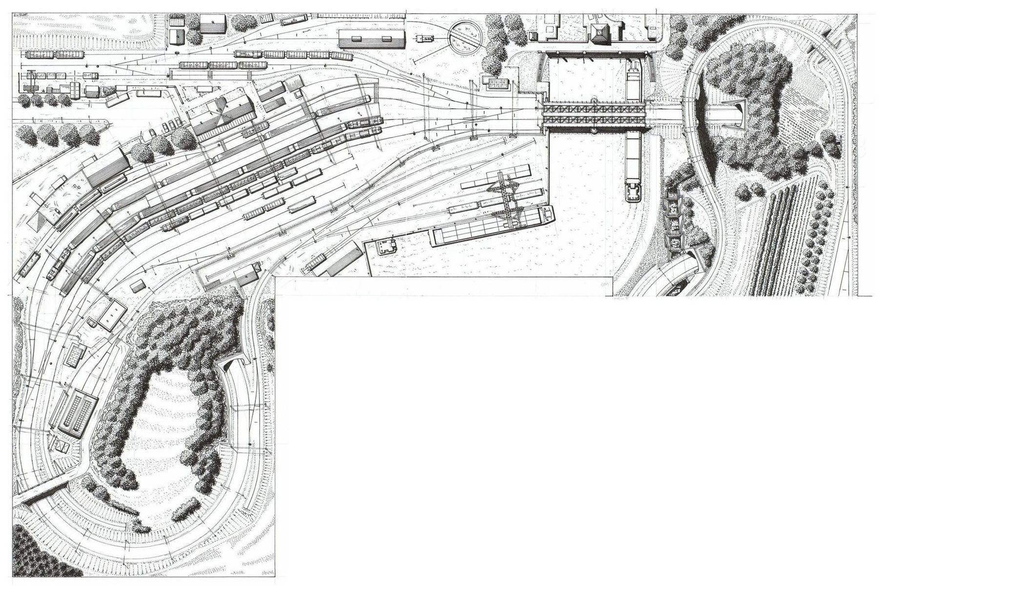

Příspěvekod milan ferdián » čtv 05 črc, 2018 3:08 pm
Vít Doležal píše:Milane co mi to děláš. Čím víc se kochám tvým návrhem, tím víc se smiřuji s tím, že budu začínat znovu. Nevím, jak to děláš, ale je to nádhera. Pokusím se to překreslit ve Wintracku.
Hlavně nic nebourej.Na to je času vždy dost.Jednoduché výhybky,všechny krátké (185 mm).Přístavní kolejiště si maximálně uprav dle svých představ.
Pracovní výřez IV

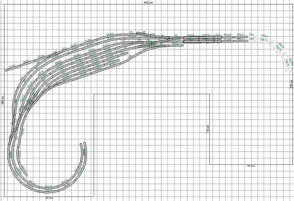

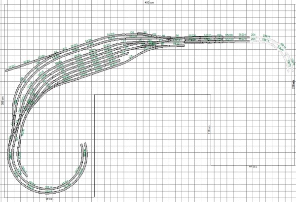

Příspěvekod Vít Doležal » čtv 05 črc, 2018 7:51 pm
Zatím nic nebourám :wink: , jen jsem se pokusil část překreslit. Je tam pár malých změn (kusá kolej u překladiště) a o jednu odstavnou kolej méně. Výhybky jsem použil Peco 219 mm protože už je mám nakoupené, ale i tak si myslím, že to vyšlo celkem dobře.

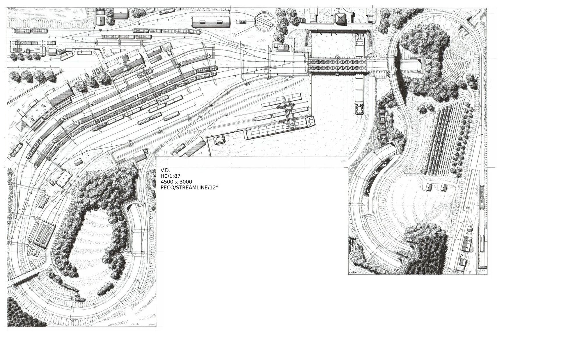

Příspěvekod milan ferdián » pát 06 črc, 2018 10:53 am
Vidím Víťo tvůj nástřel stanice.
Pracovní výřez V.Konečná.
Re: H0 podkrovní kolejiště s přístavem 450 x 300 cm
Příspěvekod jafobe » sob 07 črc, 2018 9:02 pm
Osobně bych možná zkusil malou změnu na obou zhlavích, trochu by se tím mohlo dát prodloužit užitnou délku osobních kolejí kolem středového nástupiště, možná o víc než jednu Y-ku, což by vzhledově asi docela prospělo, ale netuším jak by to vyšlo s geometriií a jestli by stálo za to se s tím pošítat znovu, to by musel zvážit někdo zkušenější... a pokud by se stavělo z flexi kolejí, možná by se to krom záměny pár vyhýbek nemuselo až tak moc řešit ...
Když to upřesním, tak na levém zhlaví bych ho posunul kousek níž skoro do zatáčky. Ke straně nástupiště blíž k nádražní budově bych to vytáhl už rovně podle kraje panelu přes dvě pravý výhybky za sebou, angličan po druhé straně by se taky mohl dostat o kousek bíž k zatáčce, aniž by to funkčne i vzhledově nějak moc změnilo. Na pravém zhlaví u mostu bych zkusil dát na stranu nástupiště blíž k budobvě výhybku obloukovou místo rovné čímž by se koleje dostali dřív od sebe pro prostor na nástupiště a možná to změnilo k lepšímu i vzhled toho esíčka zmíněného před pár příspěvky ... a na druhé vzdálenější straně nástupiště bych zrušil levou výhybku hned u nástupiště a nákladovou kolej vedl souběžne a zaústil ji až do angličana místo pravé výhybky pod současným angličanem ...
jafobe
Příspěvky: 765
Příspěvekod milan ferdián » ned 08 črc, 2018 8:46 am
jafobe píše:Když to upřesním, tak na levém zhlaví bych ho posunul kousek níž skoro do zatáčky. Ke straně nástupiště blíž k nádražní budově bych to vytáhl už rovně podle kraje panelu přes dvě pravý výhybky za sebou, angličan po druhé straně by se taky mohl dostat o kousek blíž k zatáčce, aniž by to funkčně i vzhledově nějak moc změnilo.
Hned ze začátku projektování jsem takto řešil levé zhlaví,ale po nákresu jsem jej zrušil a zvolil nynější vzhled.Důvod?Výjimečně jsem se držel zásady na hlavní kolej bez odbočení a co nejdál od kraje rámu.
jafobe píše: Na pravém zhlaví u mostu bych zkusil dát na stranu nástupiště blíž k budově výhybku obloukovou místo rovné čímž by se koleje dostali dřív od sebe pro prostor na nástupiště a možná to změnilo k lepšímu i vzhled toho esíčka zmíněného před pár příspěvky ... a na druhé vzdálenější straně nástupiště bych zrušil levou výhybku hned u nástupiště a nákladovou kolej vedl souběžně a zaústil ji až do angličana místo pravé výhybky pod současným angličanem ...
Jednoduchou výhybku PECO nelze nahradit obloukovou PECO jen tak.Fyzicky ano,ale konstrukčně se zkrátí přímá část ostrovního nástupiště,zkrátí se i délka užitná koleje,zkomplikuje se konstrukčně celé zhlaví.Kdo zná obloukové výhybky PECO,ví o čem je řeč.Oblouková výh.nedodržuje zásadu dvojnásobku úhlu jednoduché výhybky a je o hodně delší než jednoduchá výh.
Jak všichni víme v PECO jsou tři délkové druhy výhybek.Dlouhá,střední,krátká (malá).Já jsem použil na celém kolejišti jen krátké/185 mm a to se záměrem ušetřit co nejvíce centimetrů na zhlavích ve prospěch užitné délky kolejí ve stanicích.
Víťa nán sdělil,že má nakoupené výhybky střední.Tyto výhybky lze na některých místech ve zhlavích v pohodě nahradit za krátké,aniž by se zhlaví pohlo.
Stejně rozhodnutí zůstane na Víťovi.Samozřejmě celý projekt jde velice konstrukčně zjednodušit s ponecháním důležitých prvků jako je zdymadlo,přístav,dvojkolejná trať.Daň za zjednodušení,místo falešné dvojkolejky jen ovál se skryťákem.
Velmi hrubě očesat konstrukčně zhlaví hlavní stanice,zkrátit užitné délky kolejí ve stanici,krátké výhybky nahradit nakou-
penými středními výhybkami. atd.Váhal bych o zrušení ostrovního nástupiště,protože stále ponechává možnost zachovat osobní soupravy minimálně o pěti osobních vozech typu "Y",nemluvě o bezpečnosti cestujících.
Pro mne by to byla druhá varianta do publikace a jak nad tím přemýšlím,proč né.
Všechno jde,když se chce,jak kolega Sandy potvrdil mimo dětí :lol: .
