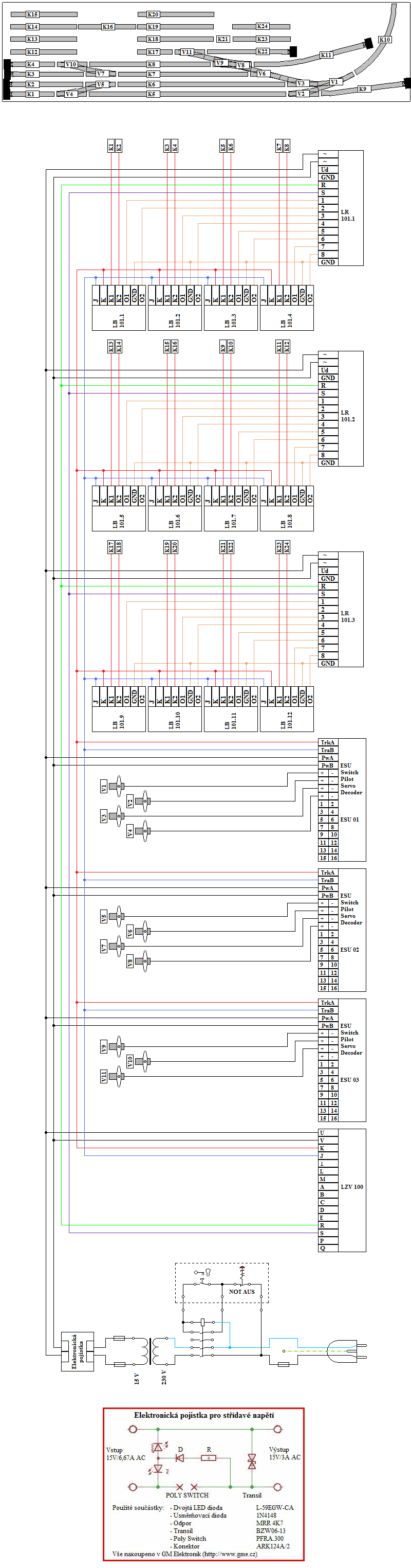

Myslím, že je rozhodnuto pro definitivní variantu. A aby byla dokumentace kompletní, tak jsem si nakreslil celkové schéma zapojení layoutu. Jediné co ve schématu chybí, je schéma přesuvny a její zpětné ohlasy do centrály.
Michal
Ps: schéma jsem vložil pro ty uživatele, kteří tvrdí, že DCC je jen o dvou drátech :lol:

Dovoluji si upozornit, že použitá elektronická pojistka dle datového listu vypne dvojnásobek jmenovitého proudu 6A do cca 100s, 10A do cca 20s a až 20A do cca 2s.
Vydrží ta zařízení tak dlouho tak vysoký proud?
Bude schopno dát trafo takový proud, aby pojistka vypnula v "rozumném" čase?

V pohodě. Schéma elektronické pojistky je navrhované na jiné zařízení. Schéma jsem naskenoval s Eaglu do malování a tupě bez rozmyslu opsal hodnoty součástek.
Chybička se vloudila :oops: . Každopádně není problém polyswitch vyměnit za vhodnější.

V zásadě by mi to mohlo být jedno, ale to opravdu budeš kupovat tolik kusů LB101?? To máš opravdu štědrého sponzora. Podívej se k Martinovi, jestli tvé schopnosti nestačí na to, aby jsi si je nahradil vlastní produkcí.
A ještě připomínka k LR101 - koukám, že nezapojuješ Ud, v tom případě je skoro nasnadě se zamyslet nad použitím nějaké alternativy. Myslím, že zrovna ty by jsi mohl zvládnout použití TOHOTO kousku, ale tam je určitě rozhodování komplexnější, do toho ti nebudu mluvit.

Co se týče DCC komponentů tak je kupovat nebudu. Veškeré komponenty použiji z původního kolejiště, které budu bourat. Proto jsem schéma kreslil s komponenty f. Lenz a ESU. Jediné co bych dokoupil je ovladač TCO na pultík.

Tak pokud už je máš, tak si dodělej to fungování Ud.
Třeba TADY nebo TADY je to popsáno.
