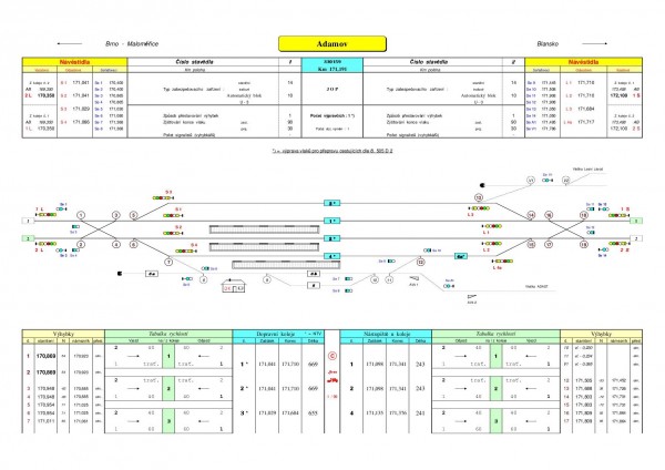

Příspěvekod Miloš_P » stř 15 úno, 2023 6:14 pm
Tady je příklad správného umístění návěstidel ve stanici podobné té tvojí. Vjezdová za výhybkama nedávají smysl.

Příspěvekod chphoto » stř 15 úno, 2023 6:34 pm
No ona tahle kolejová spojka (poloviční) nemá patřit ke stanici, stanice je až za zatáčkou a původně jsem to vůbec nemyslel jako část stanice. Přesto děkuji za plánek, alespoň vím, jak by to mělo být a čeho se vyvarovat při další stavbě (pokud tedy ještě něco budu někdy stavět).

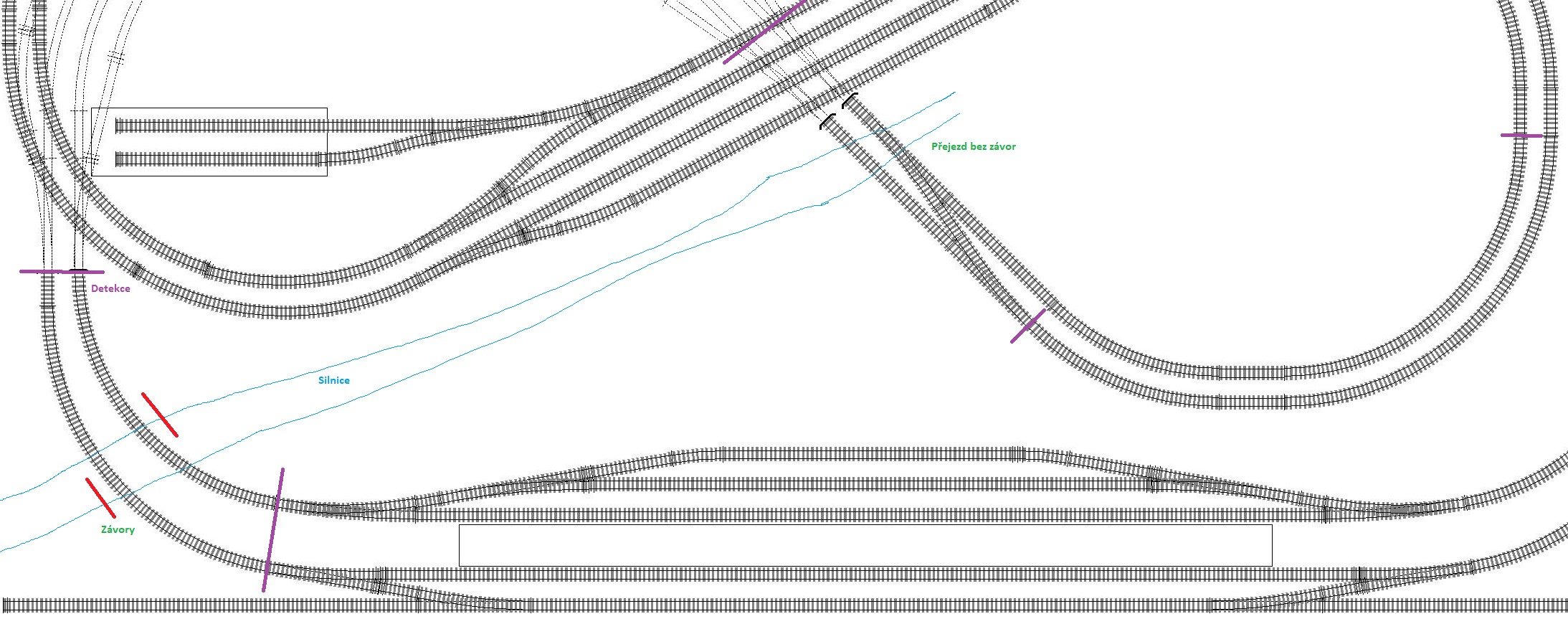

Při budování krajiny jsem se rozhodl, že pro oživení zabuduji do kolejiště nějaké železniční přejezdy. Místa moc není, ale vybral jsem 2 místa, kde to bude dávat alespoň trochu smysl a tak je jedno místo v zatáčce před hlavní stanicí a druhé místo těsně za výjezdem z tunelu (SN) v místě začátku stoupání do horní stanice. A nyní řeším, jak přejezdy ovládat. První přejezd jsem vymyslel se závorami, druhý pouze jako světelný. Samozřejmě na přejezdy je tolik řešení, kolikrát se to řešilo i zde na diskuzi, ale kvůli velikosti panelu v podstatě rovnou vylučuji jakoukoli verzi přejezdu dle reálných podmínek, takže se omezím pouze na to, že v klidu bliká bílá, souprava se bude blížit k přejezdu, spustí se závory a začnou blikat červené a opět chvíli za přejezdem se vše vrátí do klidu. Jelikož by bylo poztřeba mít optická čidla v tunelu, toto nelze, tak jsem vymyslel trochu jiný systém. Samozřejmě první varianta je naprogramovat v iTrainu přejezdy podle detekce obsazení, ale mým požadavkem je, aby fungovaly i bez počítače. Takže jsem vymyslel toto řešení (a jsem si vědom jistých omezení).
1) Na detekci vlaku použiju detekci obsazení, kerá na kolejišti je a po LocoNetu odesílá informace o obsazení úseku. Ano, bude to vyžadovat aby celá souprava byla detekována po celou dobu (to je to první omezení, ale to se dá poladit i nastavením detekčního úseku, aby nereagoval tak rychle).
2) Jak na přejezd se závorami, tak na přejezd bez závor použiju MGP Servo5, které umí číst zprávy Loconetu a podle Pravidel umí ovládat jednotlivá serva. Takže podle detekce obsazení spustí závory, případně jen výstražníky (jak to následuje dále)
3) V této chvíli jsem začal přemýšlet, jak ovládat výstražníky a mám na to 2 verze. Ta úplně primitivní je obyčejný blikač s NE555 a relátkem přepínat blikání do bílé a do červených. A pak jsem objevil od ALchladiče modul přejezdu, který je i zvukový a pro jeho spuštění by mělo stačit 2 vstupy na modulu spojit - v podstatě ruční spuštění. Takže přemýšlím, jaký systém použít. V podstatě není problém použít cokoli z výše uvedeného a to i u výstražníků kde jsou diody jak antiparalelně u červené, tak když budou vyvedeny zvlášť. Přejezdový modul si s tím poradí hravě a NE555 taky. Závory se budou ovládat servem ze Servo5, takže výstup z modulu nebude potřeba a optická čidla nebudou použita taky (protože tunel). Pro druhý přejezd bude platit to samé, akorát tam nebude to ovládání fyzické, ale pouze "logické" že jakoby závory dojedou z jednoho bodu do druhého, ale hýbat se nic nebude.
4) Na obrázku jsou nakresleny i detekční úseky, jediný větší úsek je u toho stoupání, takže tam by při jízdě shora dolů šly blikačky na červenou docela s předstihem, ale to asi není velký problém, tam to nebude tak viditelné, když nejsou závory.
Takže spíše se chci zeptat, jestli někoho nenapadne nějaké lepší a jednodušší řešení, než jsem vymyslel já. I s tím, že to nebude odpovídat realitě a bude to vyžadovat nějaké kompromisy.

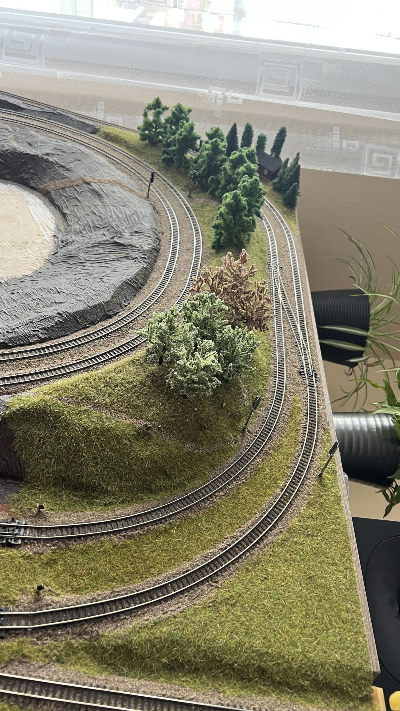

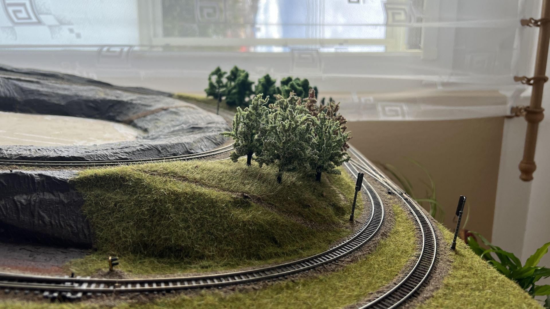

Příspěvekod chphoto » ned 26 bře, 2023 1:10 pm
Zase drobný postup ve stavbě, dodal jsem nějaké stromy, tak snad to je alespoň trochu koukatelné.

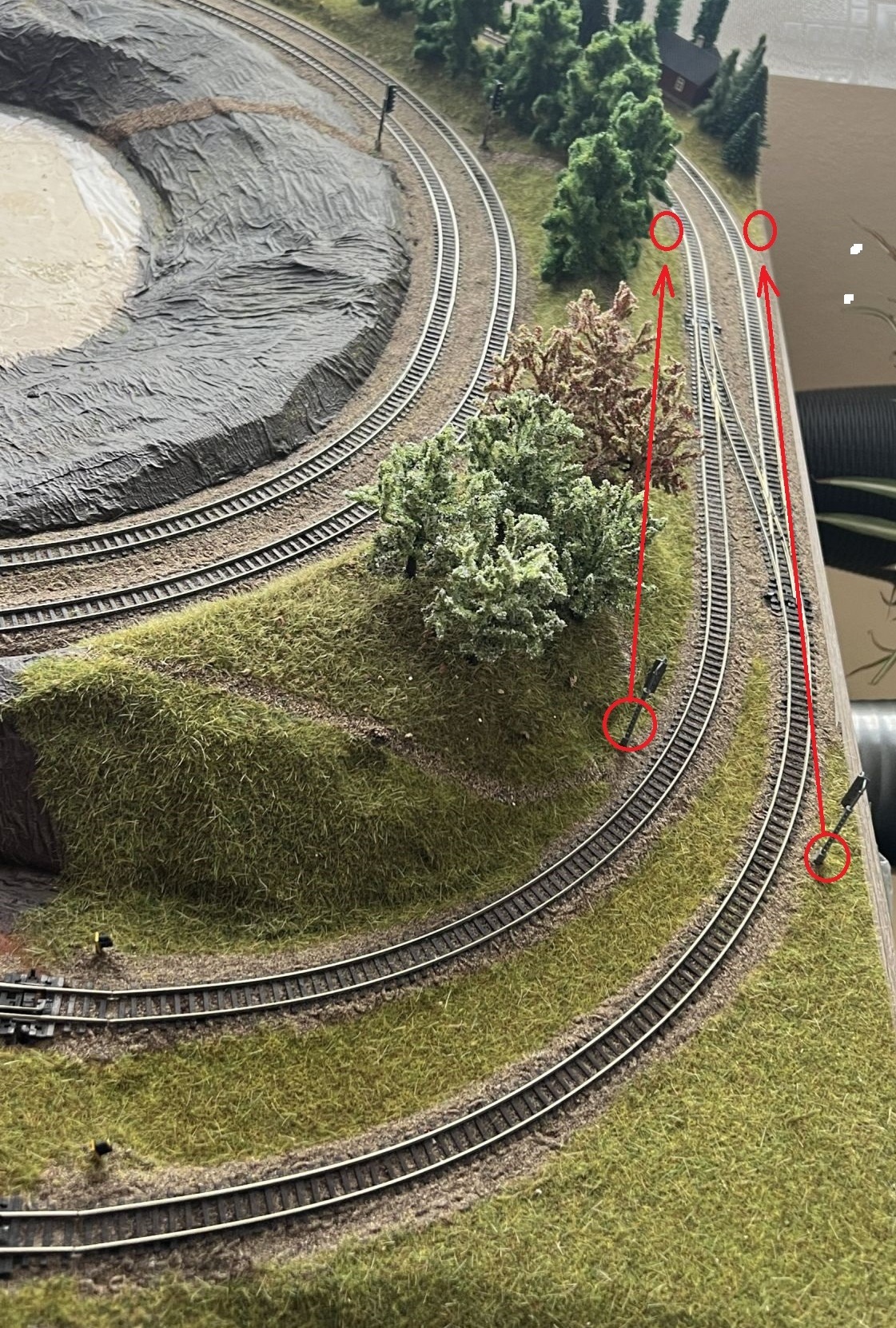

Příspěvekod radula63 » pon 27 bře, 2023 9:00 am
Vypadá to dobře.
Možná, teda zcela určitě, by měla vjezdová návěstidla být minimálně o délku posunového dílu před kolejovou spojkou. Ve skutečnosti by "kryly" i tu kolejovou spojku.
Nebo je alespoň přemísti těsně před výhybky kolejové spojky. Takhle, jak to máš, to bije strašně do očí. Viz. foto.

Příspěvekod chphoto » pon 27 bře, 2023 9:15 am
Ty návěstidla tam jsou takhle "blbě", už mě na to upozorňoval o pár příspěvků výše jeden kolega také, že to takto nedává dobrý smysl. Ono jak se to kolejiště "vyvíjelo", tak jsem dodělával nějaké věci a za pochodu měnil a nakonec tahle kolejová spojka tam neměla být (kousek je dvojitá kolejová spojka, za tou zatíčkou), jenže tohle už bylo postavený a nechtělo se mi to bourat, tak jsem to tam nechal a návěstidla umístil takhle "nešťastně" vůči té kolejové spojce.
