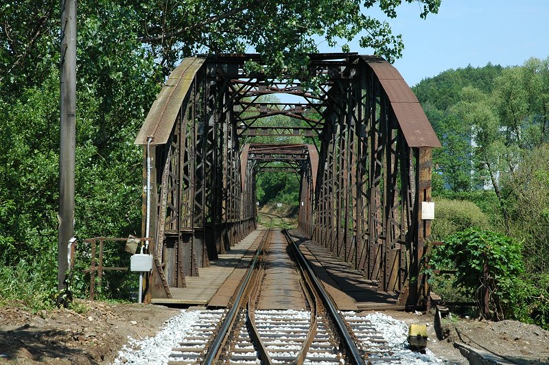

Mostové ložiska tam mám, jako imitaci z překližky, ale není moc vidět. Na mostových zdích plánuji zábradlí porostlé vším možným. Něco jako na foto - asi planý chmel :D

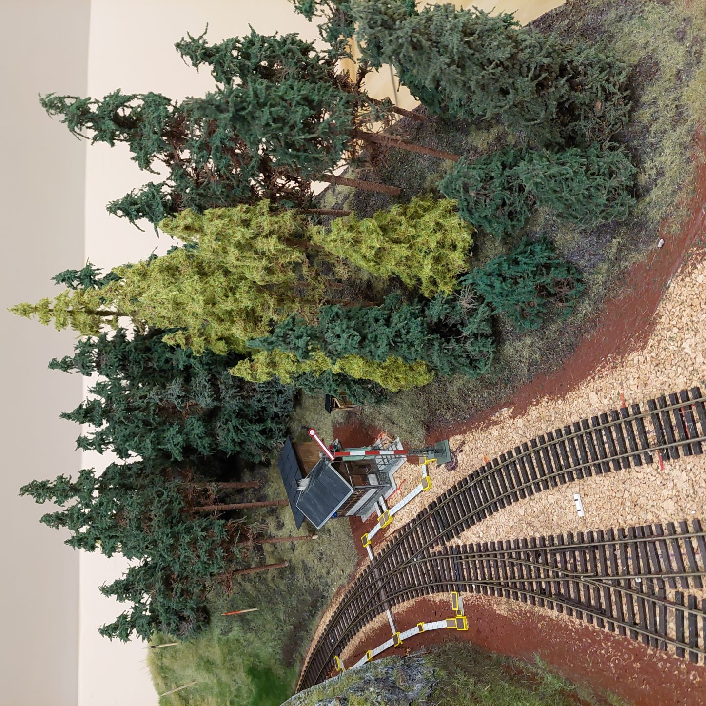

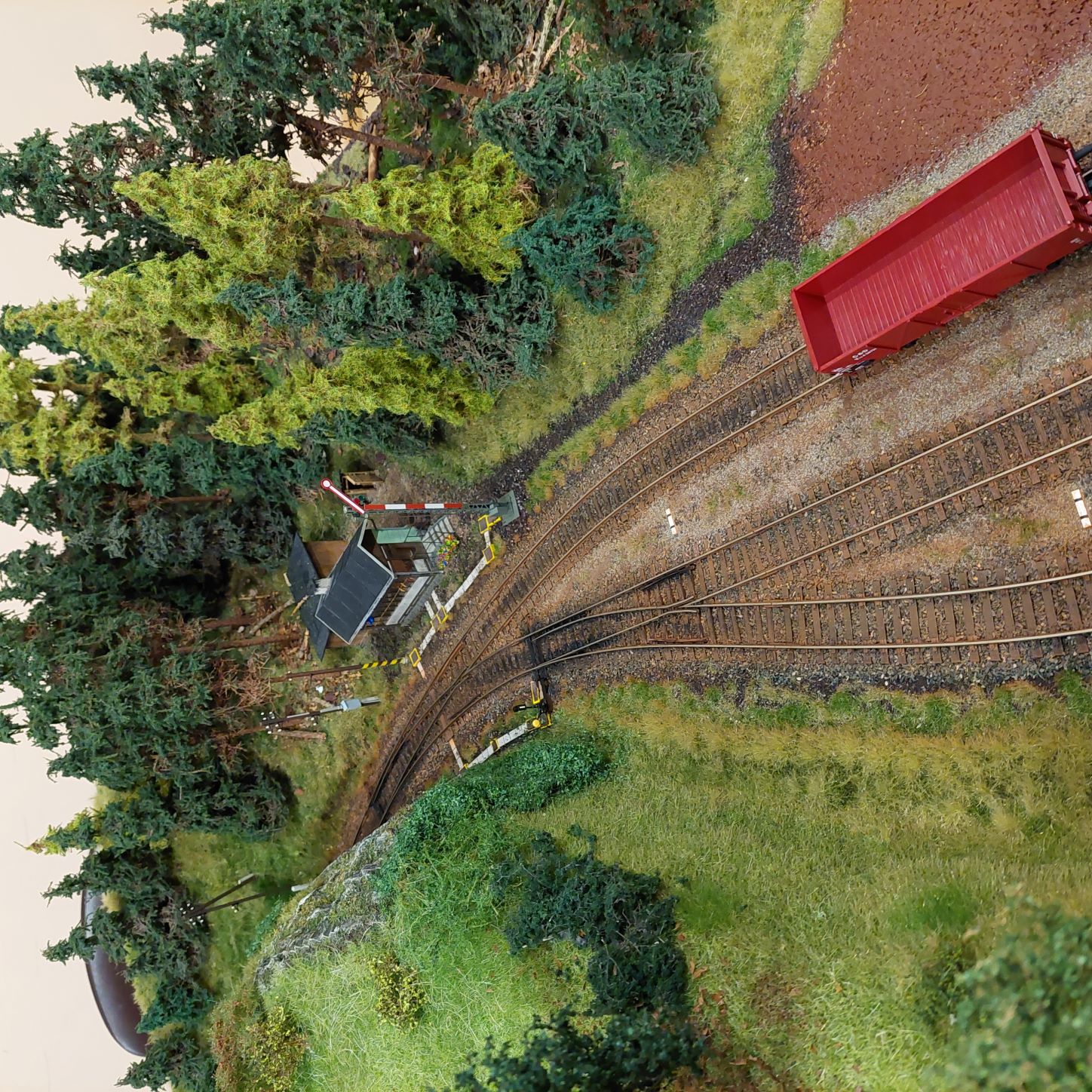

Další zákoutí kolejiště připraveno pro provoz

Příspěvekod HonzaM » stř 21 pro, 2022 7:39 am
Perfektní!!
Příspěvky: 4565
Re: Kolejiště HO 4500x2800 do "Příchovice"
Příspěvekod Jirka1984 » stř 21 pro, 2022 12:08 pm
Zírám a tiše závidím,taky bych chtěl jednou dosáhnout takového výsledků. Máš to hezký...

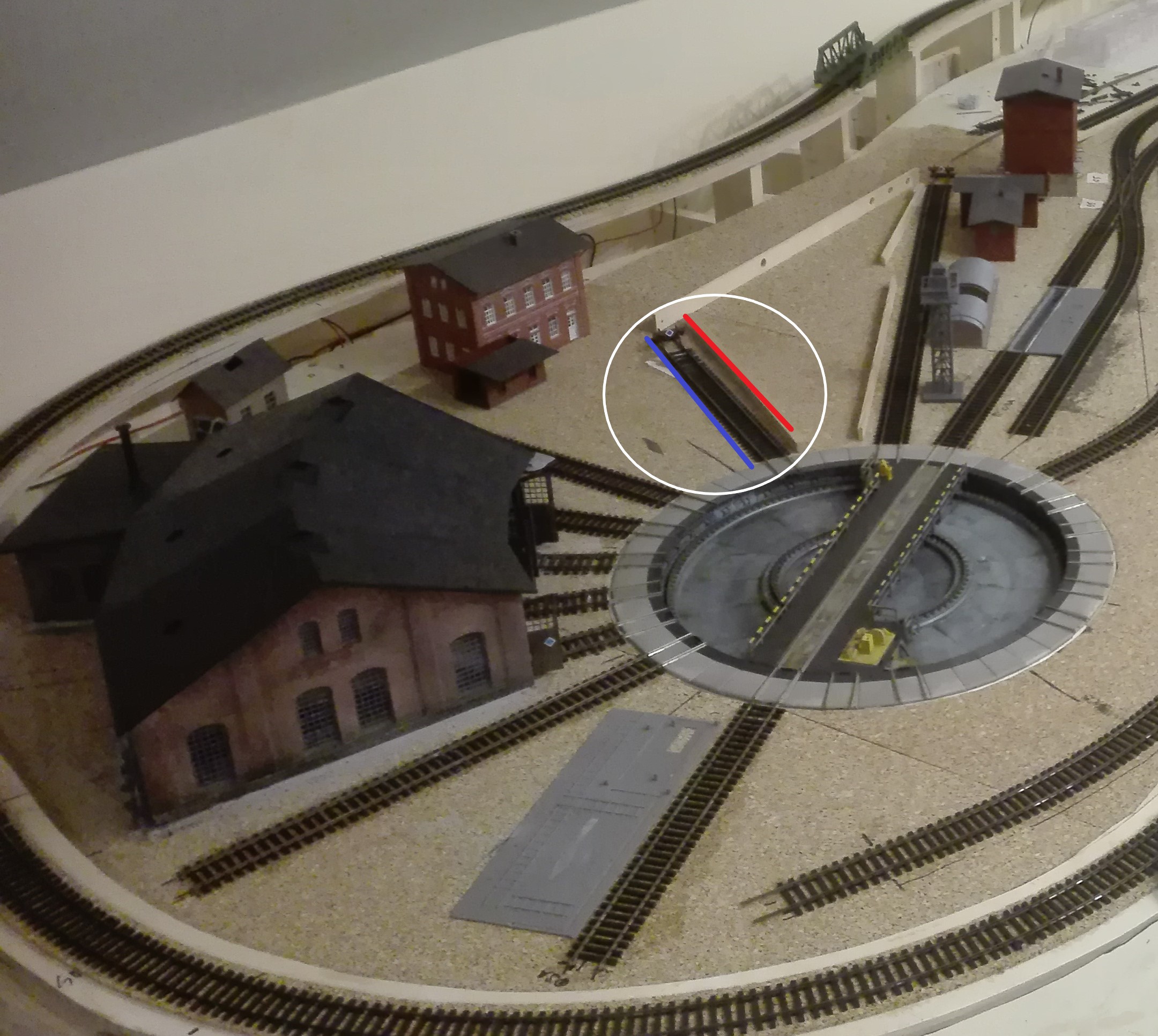

Začínám se potupně přesouvat k hlavní uhelné skládce s výtahem. Mám trochu dilema se zásobováním uhlím na tu skládku s vykládkou z vagonu pomocí jeřábu. Jde o to, jak dát betonový plot u příjezdové koleje. Jako součást skládky, nebo za plotem??

Příspěvekod Polabský » sob 31 pro, 2022 7:50 pm
Podle mne by ten plot měl bránit aby se uhlí sypalo do koleje.
Takže: kolej, plot, uhlí.

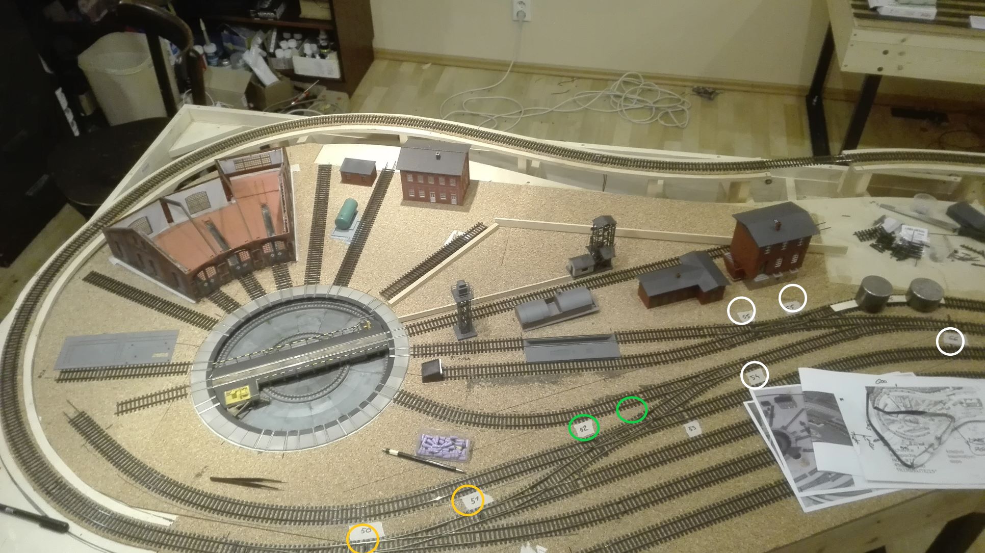

Mám tady jeden dotaz na rozdělení ovládání vyhýbek na ruční nebo mechanické v okolí depa. Myslím tím ovládání jako ve skutečnosti.
Žluté kolečka jsou mech. přes stavědlo a bílá je ruční.
Jak s tím angličanem?

Příspěvekod sidlo » pát 06 led, 2023 8:59 am
Pokud je to dopravní kolej, tak předpokládám ovládání drátovodem ze stavědla. K tomu také všechny odvratné výhybky by měly být ovládané ze stavědla drátovodem.
Všechny výhybky na manipulačních kolejích, které nejsou odvratem, bych nechal ovládat místně.
Nevím zdali 55 a 66 jsou dopravní nebo manipulační kolej.
Pokud je manipulační:
ze stavědla: 50, 51, 52, 53, 54
místní ručně: 55, 65, 66
Pokud je dopravní:
ze stavědla: 50, 51, 52, 53, 54, 55, 66
místní ručně: 65
Pak jsou ještě kombinace trostavná páka pro vzdálenou i místní obsluhou výhybky nebo zámek ručně přestavované odvratné výhybky do hradlového přístroje a asi i jiné kombinace.

Příspěvekod look23 » pát 06 led, 2023 11:49 am
Jen drobná vsuvka.
Neznačí se křižovatkové výměny číslem a písmeny "a" a "b"? Např. 24ab.
Z jiného soudku:
Šturc uprostřed bych navedl, také na točnu, ať je tam více vjezdů.
Oblouk pod ním, bych také více narovnal, zkus to projet, ať to nezalepíš a nepředeláváš to dodatečně.
H0, ČSD epocha IV, V - z21+MM

Příspěvekod sidlo » pát 06 led, 2023 11:59 am
look23 píše:Jen drobná vsuvka.
Neznačí se křižovatkové věměny číslem a písmeny "a" a "b"? Např. 24ab.
V tom případě by jsi měl začít číslováním výhybek od začátku tratě. V tomto případě má číslování asi jiný význam a nemá cenu to pitvat.
