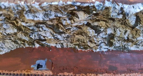

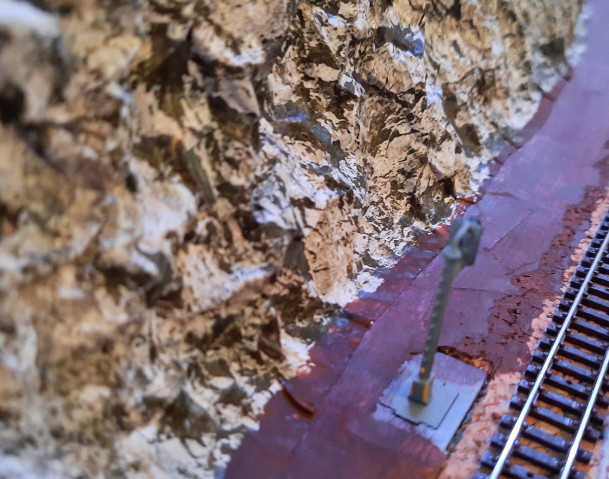

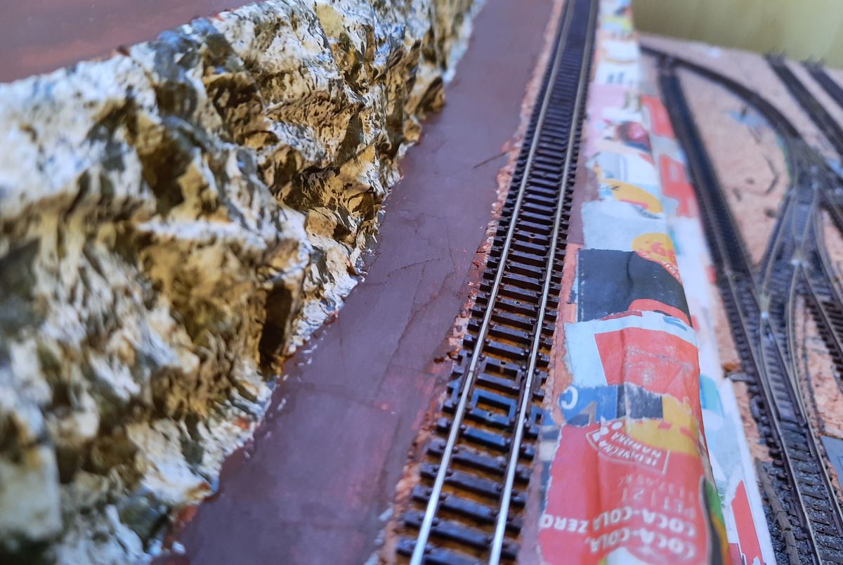

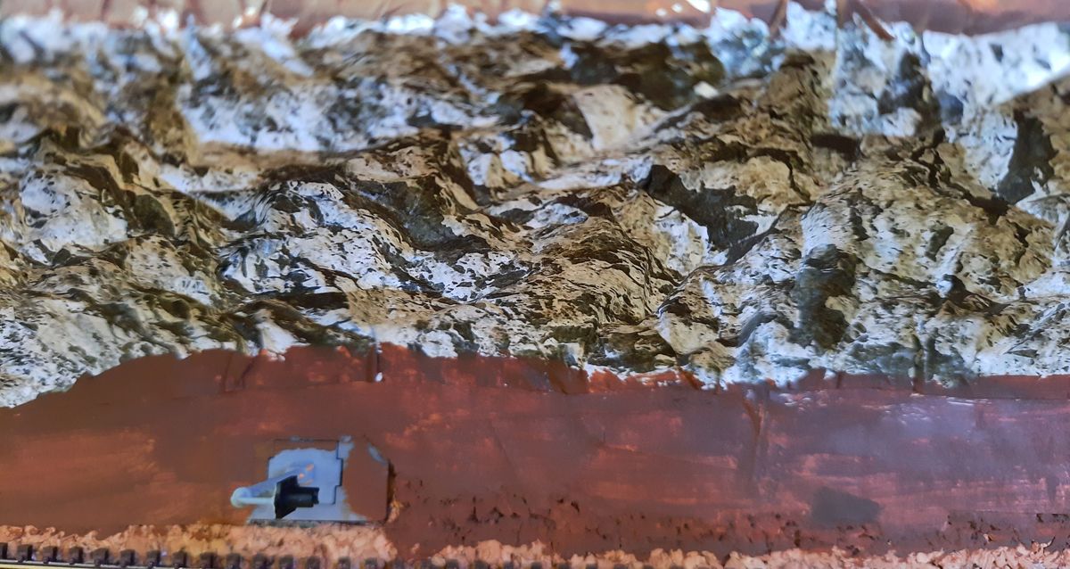

Zkusil jsem to vyfotit, ale jde to opravdu špatně, snad to alespoň pro nějakou představu postačí.
Je to prostě obyčejný papír, jen má vyšší gramáž a zezadu je modrý. Jak moc si to zmačkáš, tak moc to budeš mít plastické. Nelepí se to plošně, ale jen místy a tak jdou dělat různé převisy a plošiny. Samozřejmě, že to má tuhost zmačkaného papíru, takže a tak sám o sobě unese maximálně statickou trávu. Pokud by to mělo nést nějaký stromek, tak už by to muselo být přilepené na nějaký podklad.

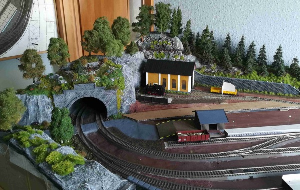

No já nevím pořád si myslím, že jako základ Pu pěna a pak ořezat já použil na vrch flexi lepidlo a zbytek dořešit barevně je to pevné můžeš do toho píchnout strom. Na tvé fotce jsou divné barvy jako do hněda(možná jen fotka) a jak píšeš je to celé křehké...neber to špatně jen postřeh....v příloze foto jak jsem tvořil (karton/pěna/flexi lepidlo)...a věř, že o měřítko nejde máš pěkný projekt a detaily jsou základ...mrkni ke Zlámalíkovi kolejiště na okno prostě paráda...

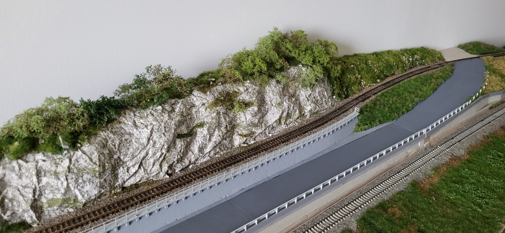

Moja papierová skala od NOCHa.

workous píše:No já nevím pořád si myslím, že jako základ Pu pěna a pak ořezat já použil na vrch flexi lepidlo a zbytek dořešit barevně je to pevné můžeš do toho píchnout strom. Na tvé fotce jsou divné barvy jako do hněda(možná jen fotka) a jak píšeš je to celé křehké...
1. Nevím, čemu vadí to, že je to křehké.
2. Na takto skloněné skále moc stromů neporoste, nepotřebuju je tam tedy píchat. A i to by bylo řešitelné.
3. Kdyby ses kouknul o pár postů výš, tak bys věděl, že to je fotkou. Je to snímáno večer.
4. Mně se to líbí.
5. Nikde jsem nenapsal, že to je ten nejlepší způsob, jak ztvárnit skálu, jen popisuju, jak jsem to udělal já.

igino píše:Moja papierová skala od NOCHa.
Vypadá to velmi pěkně a jistě to bude mnohem snazší než workausův způsob. Při zkoumání zblízka bys jistě našel vady, kolejiště ale stavím především proto, aby mi tam dobře jezdily vlaky, krajina je v podstatě jako kulisa, ne jako věrná reprodukce skutečné krajiny. Nikomu tento přístup nevnucuji, chápu, že pro někoho je důležitější naprostá věrnost a bohatý provoz pro něj není to nejdůležitější.

Upřímně řečeno, pokud mám porovnat workousovu pěnovou skálu a iginovu papírovou, tak se mi líbí iginovo zpracování mnohem víc.

OK rozumím moje vyjádření není o tom, jestli to mám hezčí než jiný apod dnes s odstupem času vidím jak a kde jsem dělal chyby. Chtěl tím jen řící, že máš na víc než na papírovou kulisu u takového projektu. Nemusíš odpovídat dal jsi najevo svůj názor již do tvého tématu nebudu psát . Držím palce do další stavby.

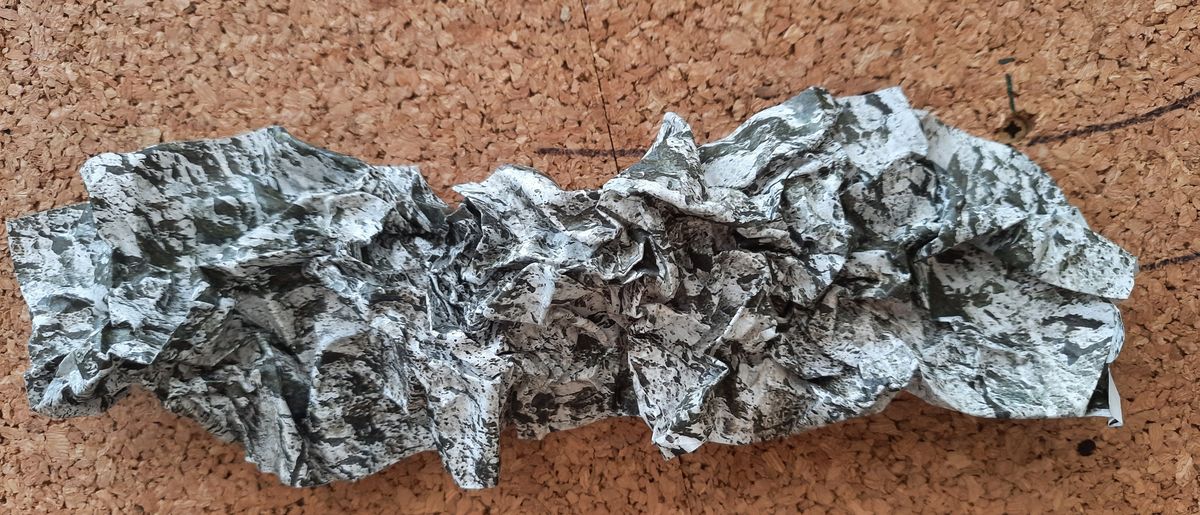

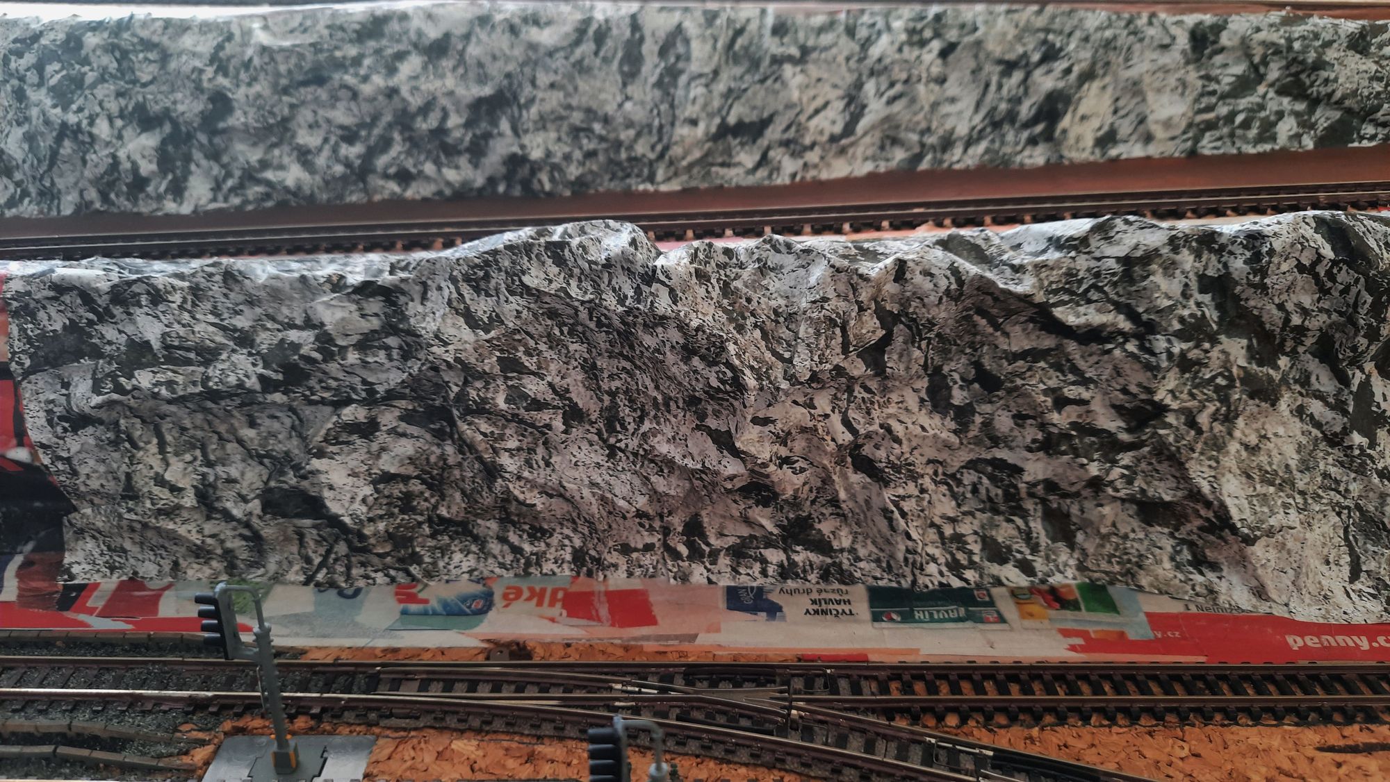

Zase jsem si našel chvilku, ale v těchto vedrech se člověk potí i u mačkání papíru. :lol:

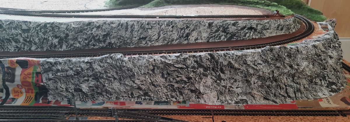

Zkusil jsem to i vyfotit, ale na těch fotkách to pořád vypadá plošeji, než v reálu.
A takhle to vypadá z dálky.

Takhle to vypadá dobře a při štípání sádry by ses zapotil ještě víc.
Mě se líbily ty fotky s hnědým nádechem skály o pár příspěvků dřív. Ty mi přijdou takové “domácí”. Tyhle poslední, které jsou jenom šedé mi moc připomínají Alpy, nebo Slovensko, možná ještě kaňon Berounky okolo Srbska.
Přece jen po Čechách se najdou i horniny víc do hnědé, resp. okrové, béžové až žluté, nebo naopak tmavošedé až černé nebo i se zelenkavým nebo modrošedým nádechem.

Já bych taky vybral jinou barvu, ale je to volba mého syna a když to stavím pro něj...
A jen pro připomenutí, kolejiště je sklápěcí, a to se počítá každé kilo váhy.

Tak jooo, na těch detailních fotkách to vskutku nevypadá úplně ploše. Ať se dílo daří!
