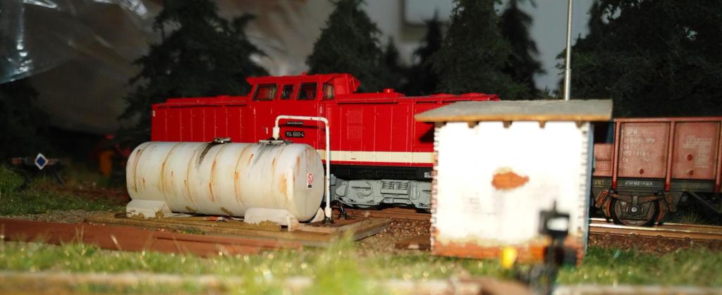

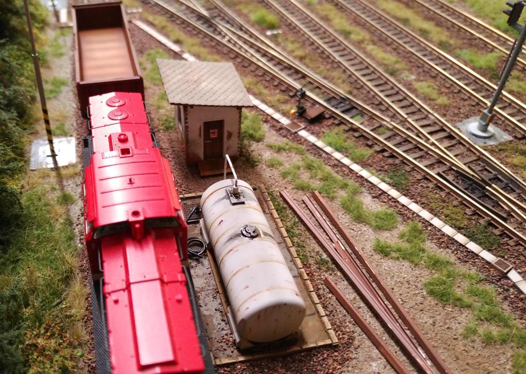

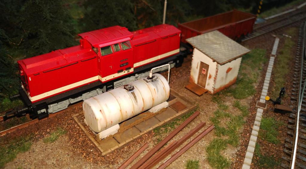

na kusé koleji vlevo jsem si dovolil volnou variaci na téma zbrojení naftou. Vzal jsem nějakou nádrž, kterou jsem dostal jako dárek - byl to nějaký kontejner či co, dále budovu silniční váhy, kousek kartónu, drát, barvičky a vyrobil jsem toto:

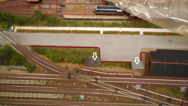

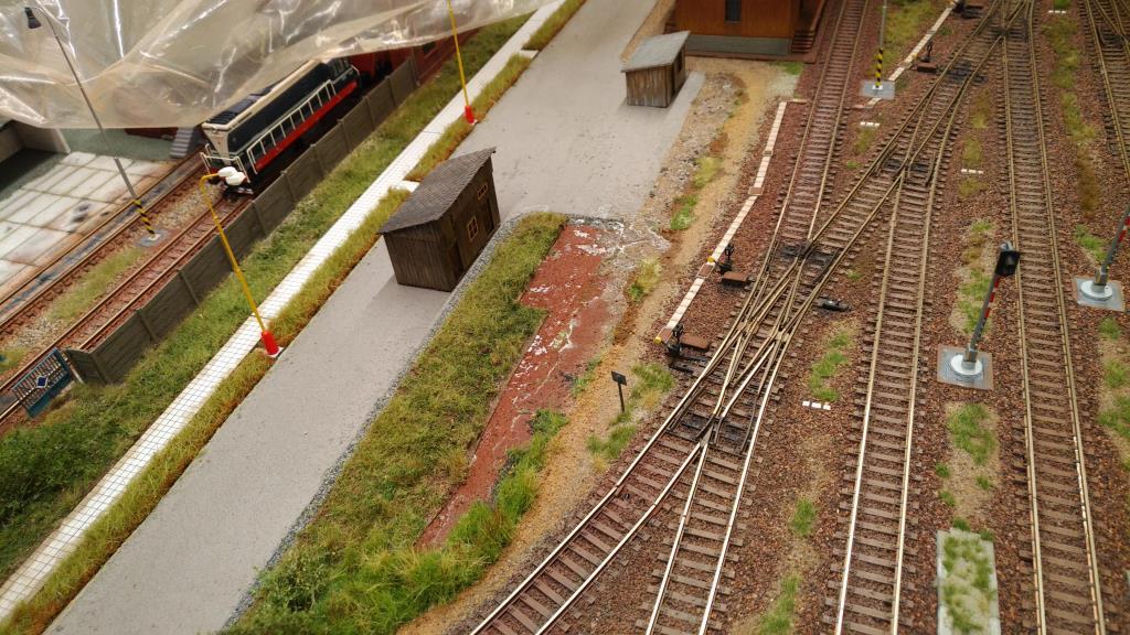

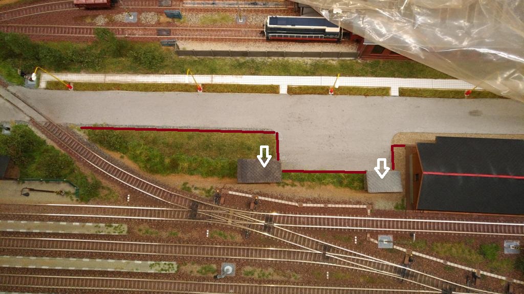

a teď ještě ta konzultace: část kolejiště u pravé kusé, kde je dřevěný sklad IGRA, bylo tak nějak prázdno. Protože jsem si pilně nadělal z cvičných důvodů různé kůlny, chci je tam umístit. Taky od silnice přidám nějaké oplocení, aby lidi necourali přes trávník přímo do kolejiště. Asi tak nějak, jak jsem to znázornil na fotce (boudy jsou polženy a označeny šipkami, oplocení (asi nějaký beton) je ta hnědá čára:
Tak co, může být, než začnu trhat foliáže? Jo, ještě jsem se nezmínil, do fabriky přibyla dvoje vrata na vlečče. Původní plán byl ovládání servy, ale asi to vzdávám. Montáž do hotového kolejiště, které už nejde překlopit nebo postavit na bok, je úkol pro vrahy. Poučení: takové věci je nutné připravit a odzkoušet na pracovním stole a ne vleže na zádech :mrgreen: .

Příspěvekod Trixt » úte 05 lis, 2019 8:52 pm
Zkusím něco plácnout. Oplocení klidně, je to pro bezpečnost lidí. Jen nevím zda ho prostě nedostat na střed budovy bez té kličky, ale nevím, jak je to s okny na skladě. Boudu bych dal jen jednu, tu levou, posunul bych ji k plotu, trochu ji nechal "rozpadnout" a zarostl ji nějakými keři. Prostě bouda, jenž už neslouží svému účelu, ale nikdo se ji neobtěžoval strhnout. Žádnou plochu bych již nebetonoval (pokud jsi to tak myslel).

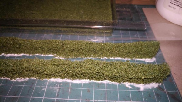

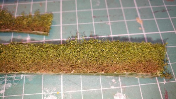

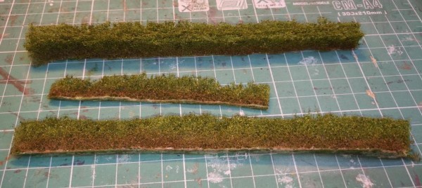

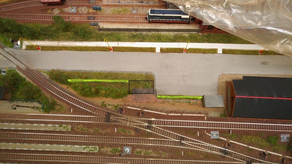

Příspěvekod Fox » úte 12 lis, 2019 11:35 am

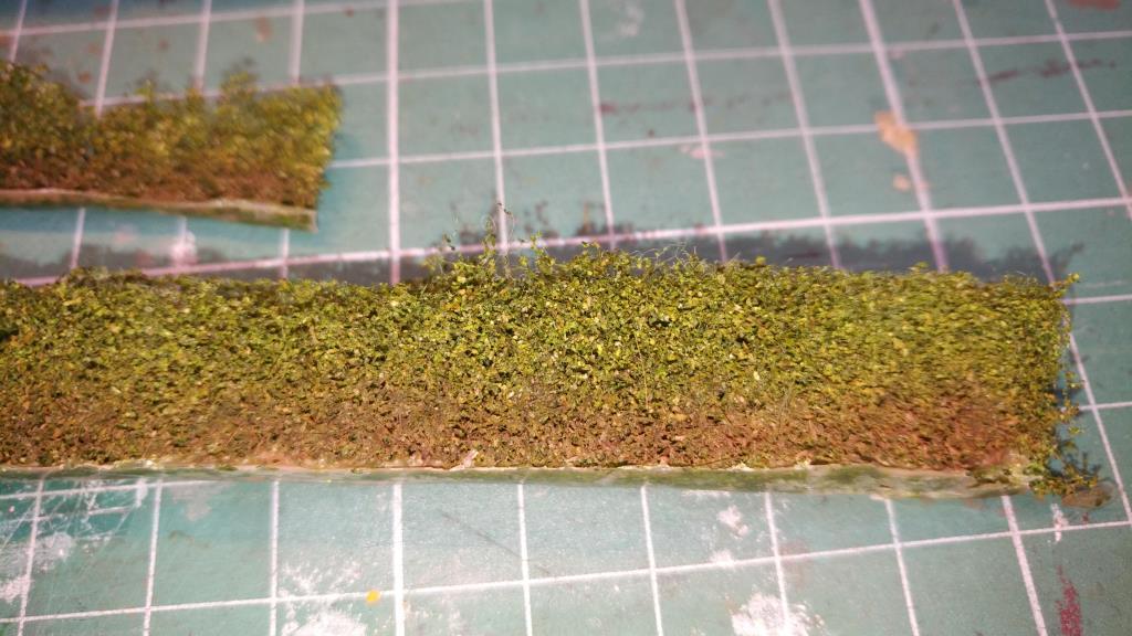

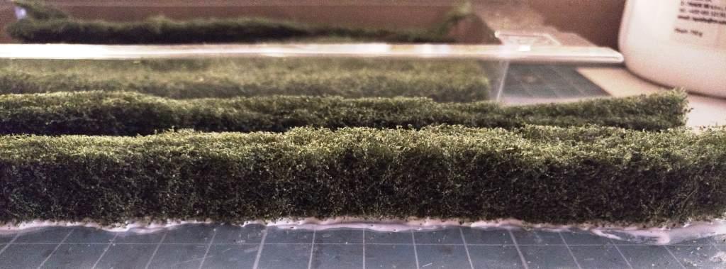

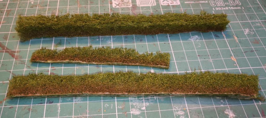

Trochu jsem přemyslel situaci s boudami - sklady. Aby nebylo přeplotováno a zabetonováno, uvažuji o oddělení prostoru stanice v daném místě hustým živým plotem (světle zelená). U skladů rozšířím manipulační plochu a na oživení tam přijde nějaká ta bedna s nářadím a jiný materiál aby se to trochu oživilo. Levá bouda se proto posune do pozice viz černý obdélník.
Za tím účelem zkouším realizaci takového mírně zanedbaného živého plotu z foliáže Polák (Statdekor - jemný). Hotové výrobky (NOCH apod.) jsou příliš německy pravidelné... Zdá se, že jsem na stopě, rozpracovanost zde, až to dodělám, popíšu celý postup.

Příspěvekod Trixt » úte 12 lis, 2019 1:19 pm
Zvláště ten poslední obrázek z boku vypadá moc pěkně.

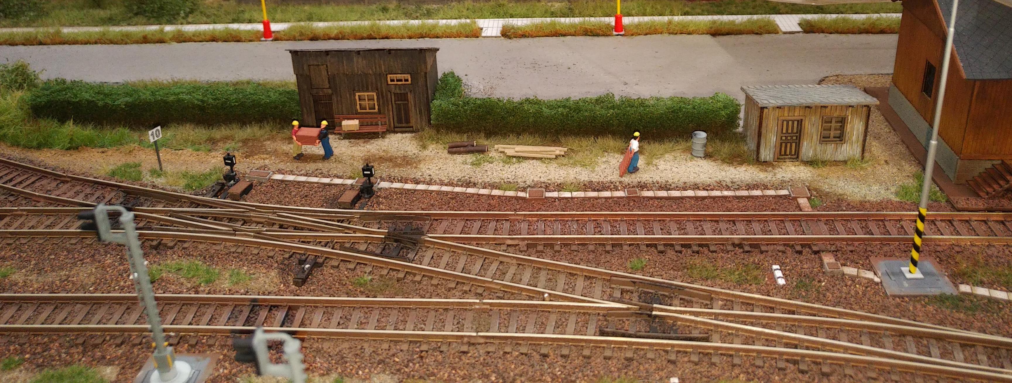

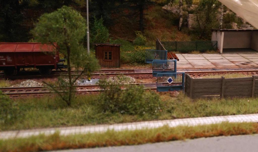

Příspěvekod Fox » čtv 14 lis, 2019 6:17 am
Dodělal jsem živé ploty a připravil místo na kolejišti pro instalaci kůlen i plotů.

Re: TT domácí kolejiště L 330x220

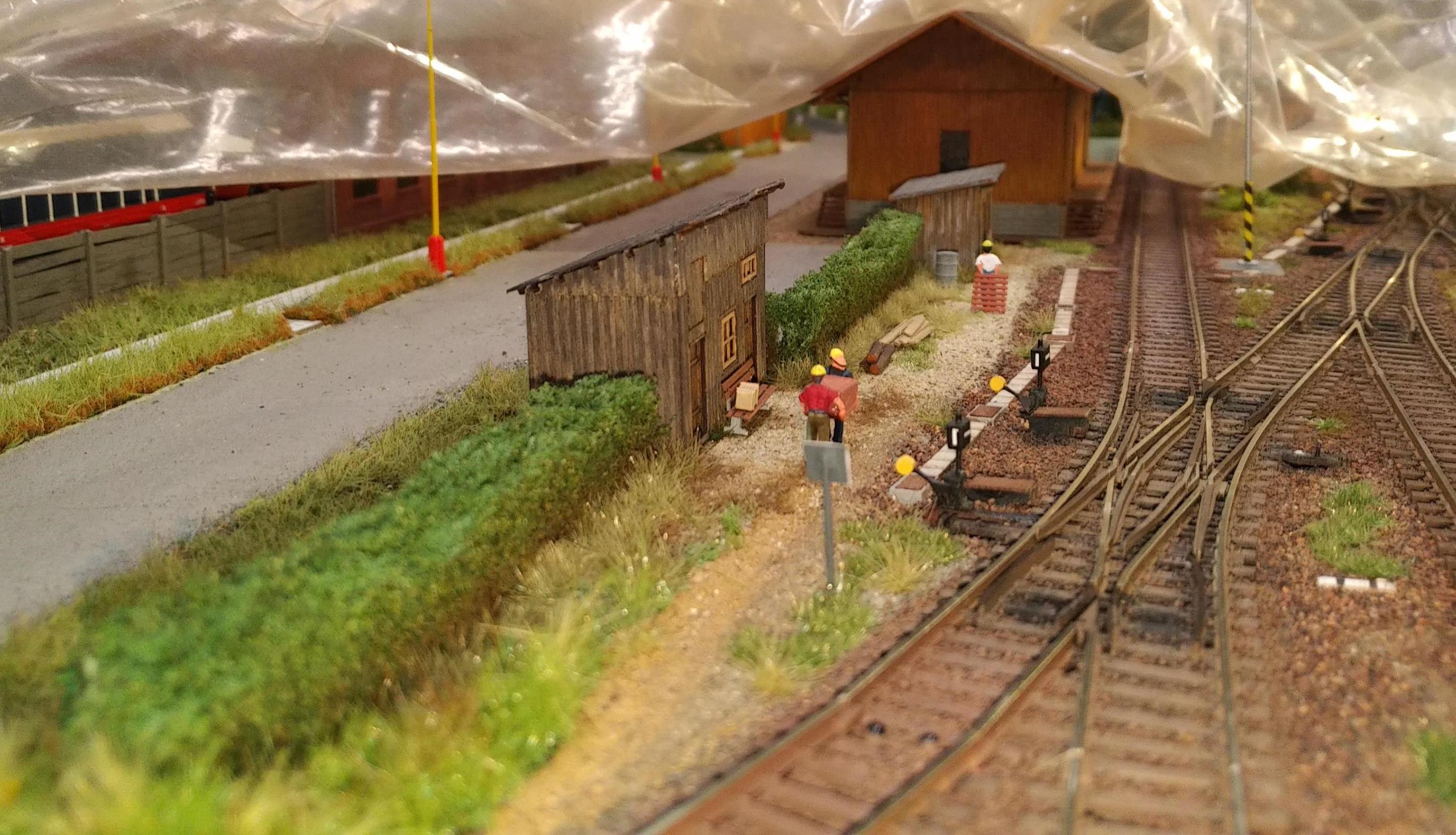

Příspěvekod Fox » pon 18 lis, 2019 6:44 am
výsledek mého nedělního fantazírování

Příspěvekod Myšpulín » pon 18 lis, 2019 3:20 pm
Ten živej plot je jako živej! A nejen ten plot. Dobrá práce.

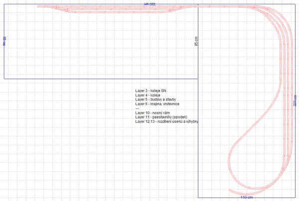

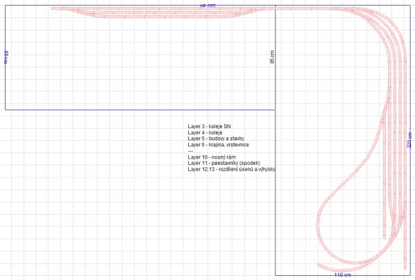

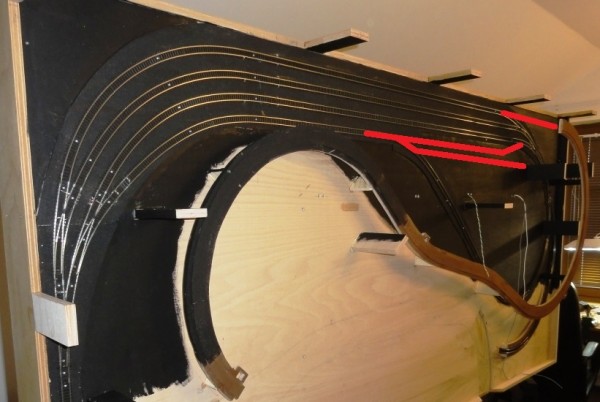

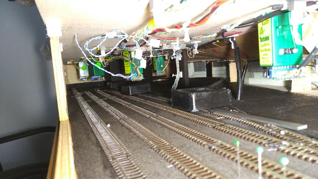

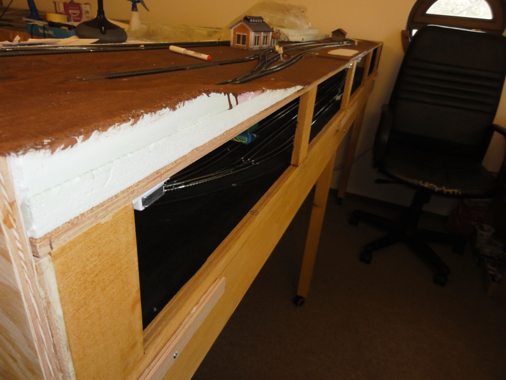

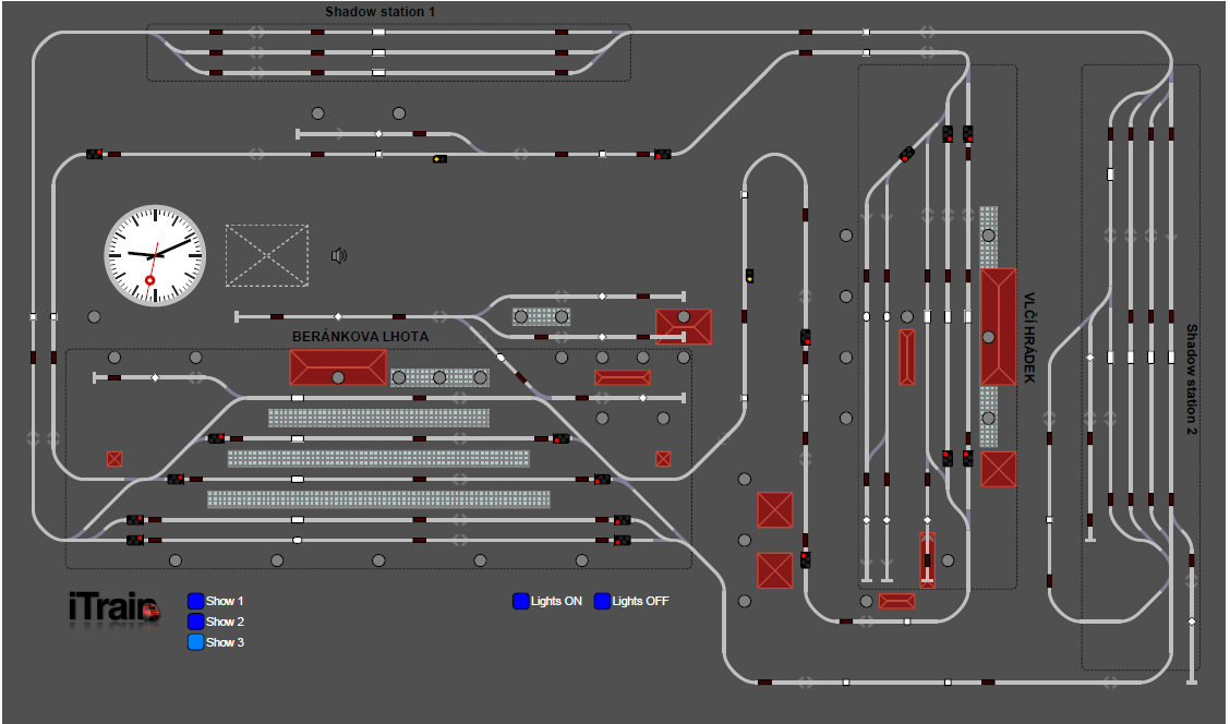

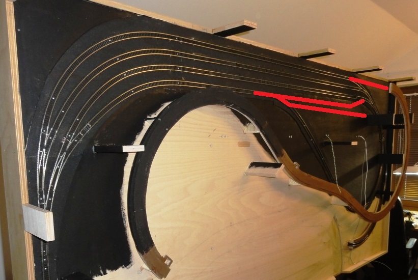

Kolegové, včera jsem dostal zcela šílený nápad. Jak to bylo: při návrhu a pod dojmem některých modelářů jsem se stavěl podezíravě k nějakým větším SN z důvodu obtížné konstrukce a ještě obtížnější údržby. Nakonec tam jsou dvě, dobře přístupné z boku. Asi takto:
Stále víc ve mně hlodalo, že to je málo... SN vpravo vyplňuje zcela dutinu pod terénem, tak jsem si řekl, že rozšířím SN vlevo, kde je místa dost. Navrhl jsem jednu objízdnou kolej a dvě kusé. A asi nade mnou bděl předtím anděl strážný, neboť se úprava zcela vyhýbá podpěrám a ostatním prvkům. Tak jsem si řekl, že do toho půjdu. Návrh je tady:
Zákres do skutečného provedení je schematicky tady:
Legrace však je, že jsem si z obavy z konstrukčních problémů neudělal :!: odendávací horní desku se stanicí. Takže nyní mám pro tuhle srandu k dispozici celých 130mm na montáž. viz další foto:
TT, DR5000, Z21, iTrain...
Fox
Příspěvky: 1467
Bydliště: kousek od Prahy
Příspěvekod Fox » čtv 28 lis, 2019 6:46 am
Možná si budu muset vyrobit nějaké přípravky a nástroje, ale doufám, že to zvládnu. :?: Každá připomínka vítána, budu referovat o postupu.

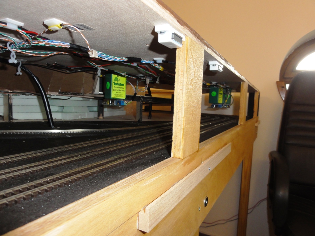

Příspěvekod hopeter » čtv 28 lis, 2019 7:01 am
Taky jsem předělával SN pod horní pevnou deskou. Osvědčily se mě servisní šachty. Viz. tady http://diskuze.modely.biz/viewtopic.php?f=1&t=9615&start=240

Příspěvekod Fox » sob 21 pro, 2019 10:18 am
Předělávka SN pokračuje. Byly momenty, kdy bych to už vzdal, ale výhybky doplněny (tentokrát s přestavníky MP1), koleje položeny, zbývá "jen" nové dotažení vratné smyčky, pak elektrika atd. Přes Vánoce tedy celkem bohatý program.
Nyní je kolejové schéma SN2 jak je na obrázku úplně vpravo.
