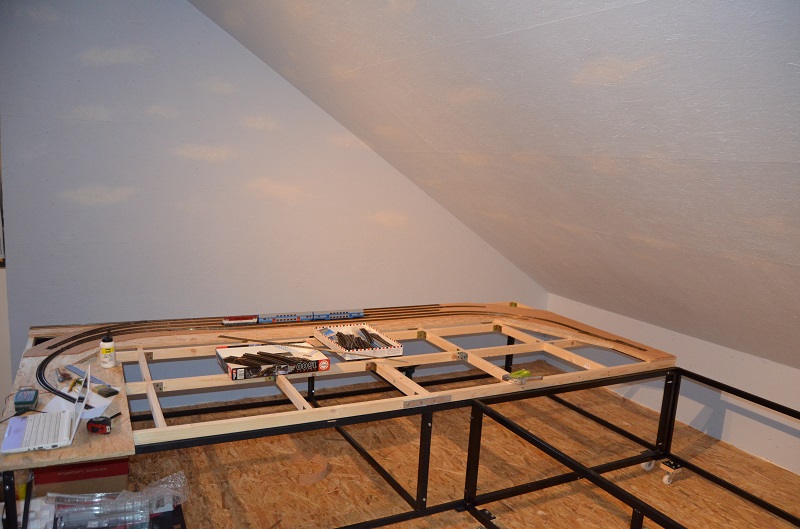

Vít Doležal píše:Ahoj, díky za postřehy zkusím odpovědět na vše. Podlaha z OSB je přebroušená a nalakovaná, jen to není na fotce vidět. Výška rámu, je teď přibližně 60 cm a to bude nejnižší část (skryté nádraží) obsluha bude tedy probíhat v sedě. Co se týče konstrukce rámu vím, že není šťastná, ale na prvotní budování to vydržím a pak už se pod kolejiště moc často nepoleze. Co se týče koleček , tak myslím, že by to s pohybem nemělo být tak hrozné. Zadní část bude opravdu přístupná pouze po čtyřech a v případě většího problému se s kolejištěm odjede, bohužel je to daň za využití co nejvíce prostoru. Skryté nádraží bude přístupné z boku. Jde mi teď hlavně o samotné kolejiště, jestli aspoň trochu dává smysl, vím že s ním většina lidí měla problém, přeci jen na něm nějaké úpravy proběhly.
Hezký den,
V začátcích je to krásná představa že "se to tu chvíli vydrží" a pak se pod kolejiště nepoleze je ale vpravdě scestná.
Bude to plazení přes špriclíky ve světlé výšce 60 cm ( sedák židle má výšku cca 45 cm). Lézt se tam bude a hlavně se tam bude muset trvale pravidelně uklízet, třeba vysavačem a ty spodní příčky budou překážet i v poloze "Vašeho" sedícího !!
Ten Váš sedící bude totiž sedět přímo na zemi na zadeli, nikoliv na židli, či jiné vhodné podložce s pokrčenými nohami.
Při obsluze a užívání v sezení na zemi na zadeli bude také problém s hloubkou dosahu, která je reálně maximálně 60 cm. Zkuste si prosím takto sedět dvě - tři hodinky a při tom pracovat rukama. Tato Vaše stavba bude ale trvat několik let a stovky a stovky hodin. Poukazuji na to jen proto, že tyto nedostatky Vás budou skutečně výrazně otravovat a hlavně limitovat, nejen v průběhu stavby ale i při následném užívání.
Určité změny k lepšímu v tento okamžik nebudou tak náročné, jako kdykoliv později, kdy budou dokonce neřešitelné!
I proto zmiňuji to užití montážního lehátka jak v autoservisu.
Zdravím :D !!

Asi máte pravdu, zkusím ty kovové rámy ještě nějak upravit, aby se pod ně dalo zajet na lehátku. Výšku bohužel nezměním.

Nejde jen o lehátko ale o úklid, montáž a vlastní nohy :D

nechci tady papuškovat kolegu Polabského, jeho podněty jsou jasné a pravdivé. Ještě mne napadá, jestli jsem to správně pochopil. Spondní konstrukce z jeklů je jen podstavec, dřevěné rámy s tím nebudou napevno spojeny. Pokud je to takto v plánu, tak bych zvážil ještě rozdělení kolejiště na 2-3 segmenty. Pak se s jednotlivými díly bude dát manipulovat při stavbě apod.
Ten dřevěný rošt, tipuji podle čárových kódů, zdroj hobbymarket. Tam bývá různá úroveň vlhkosti dřeva, takže se Vám může stát, že v budoucnu ty spoje, které jsou provedeny úhelníkem s vruty seschnutím povolí. Ještě bych to jednou rozdělal a ty úhelníky podmázl epoxidem. Vím, že na to půjde ještě nějaká pláň SN, která to taky částečně torzně zpevní, ale ..... sichr je sichr :-)
Ať se daří.
Příspěvky: 1370
Re: H0 podkrovní kolejiště s přístavem 450 x 300 cm

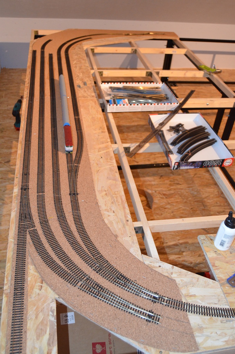

Příspěvekod Vít Doležal » stř 14 úno, 2018 11:31 am
díky za rady. Rámy jsem ve spojích ještě slepil. Jinak je to přesně jak píšeš, dřevěný rám bude z několika segmentů, a tak se v případě krajní nutnosti bude dát rozebrat, ale doufám, že k tomu nedojde. Další postup stavby je na fotkách, začal jsem se stavbou skrytého nádraží.

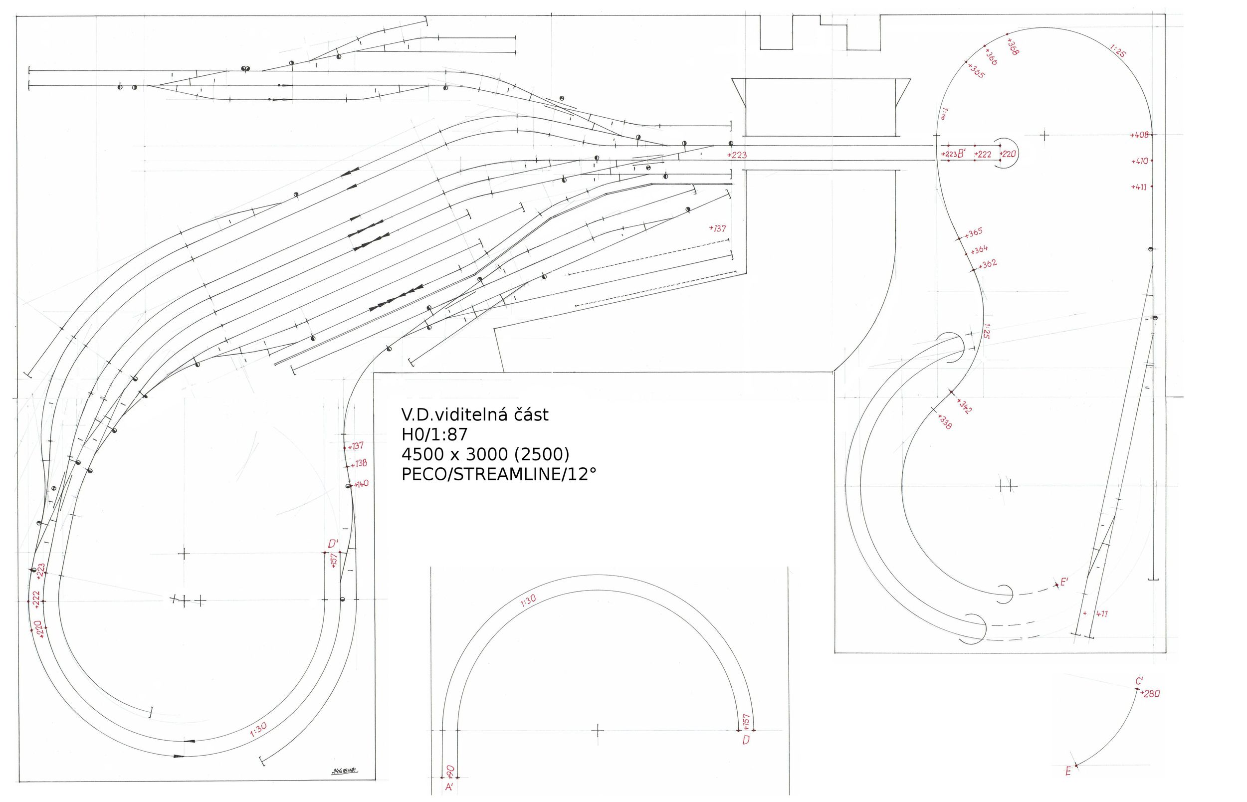

Příspěvekod milan ferdián » pon 25 čer, 2018 8:37 am

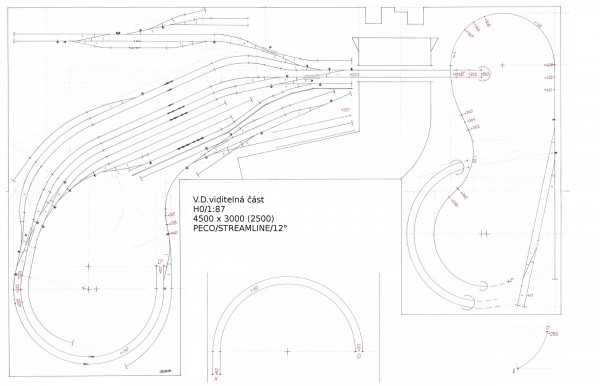

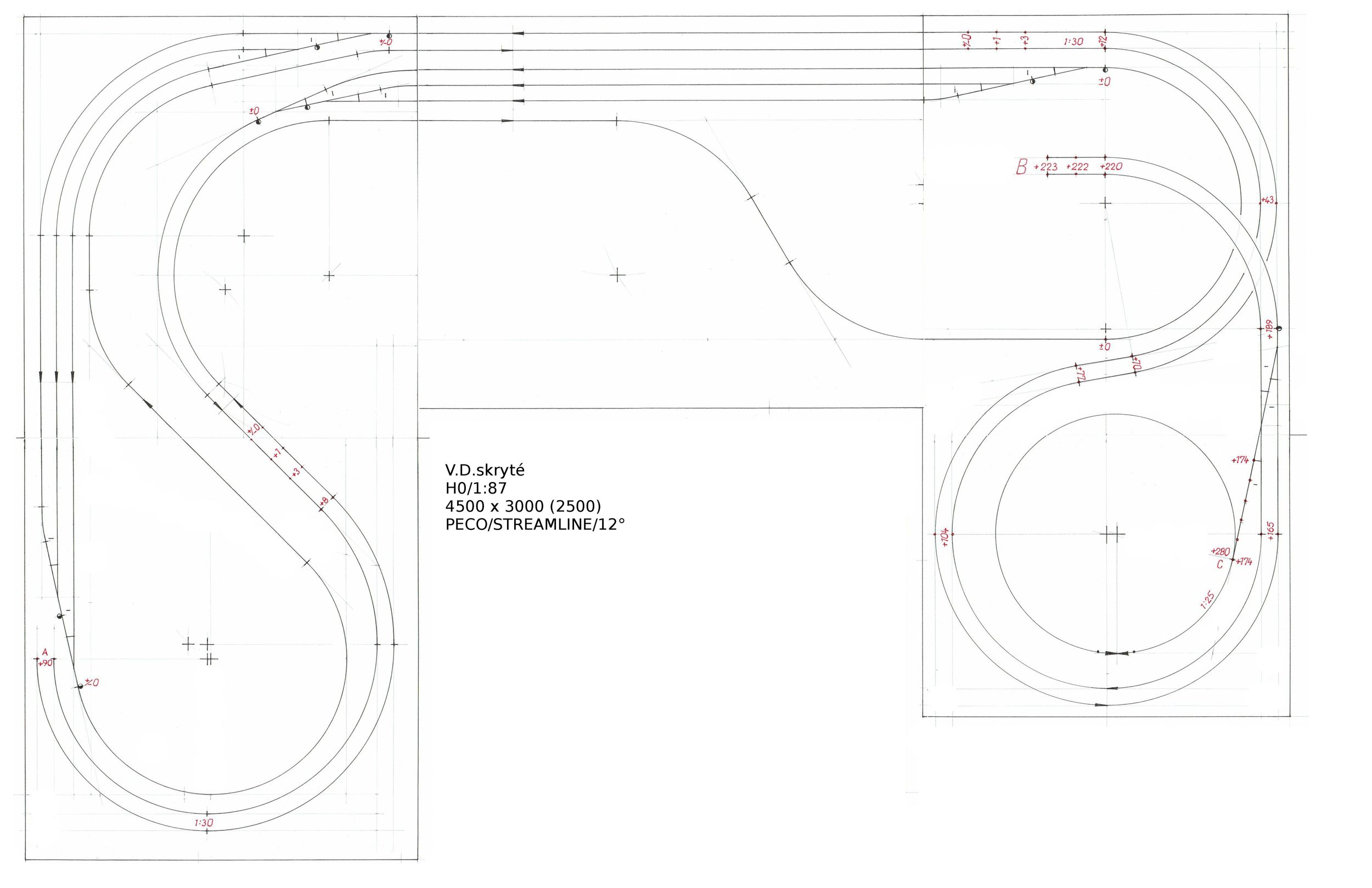

Víťo,sice pozdě,ale nápady nepřicházejí okamžitě :wink: .Nesmělý pokus dostat vše co jsi si přál.
-dvojkolejná trať-
-elektrifikována-
-přípojná stanice-
-dlouhé vlakové soupravy-
-přístav-
-zdymadlo Hořín-
-dvojkolejné mosty-
-lokálka-
-lokálka stanice-
-falešná dvojkolejka-
-dva skryťáky pro tři vlakové soupravy-
bonus
-ranžír-
-L.D. pro elektrické lokomotivy-
Poznámka:
Stanice původně byla uzlová.Po zrušení vedlejší tratě z levé strany byla pozměněna na přípojnou pro lokálku.
Poznámka 2:
Hele,kdo mě práská Lucyně? :lol:
Příspěvekod Vít Doležal » čtv 28 čer, 2018 7:53 pm
Ahoj Petře, omlouvám se, že odpovídám až teď, ale dlouho jsem na tomto vlákně nebyl. Tvůj návrh vypadá výborně, musím ho ještě detailně prostudovat. Každopádně teď stojím před rozhodnutím, zda vytrhat to co už mám. Od doby co jsem zveřejnil poslední fotky, jsem zase trochu pokročil. Moc děkuji za námahu a trpělivost. Vítek.

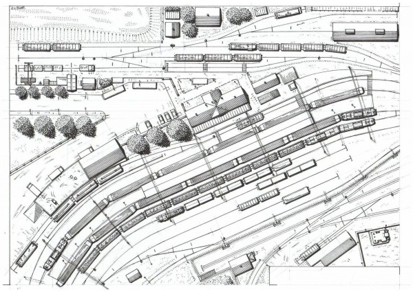

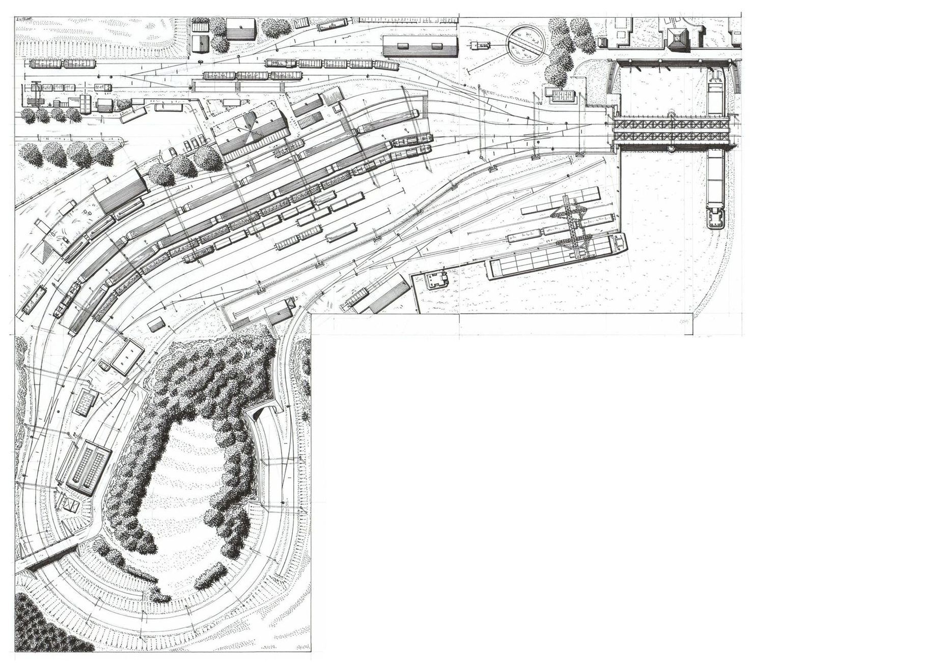

Příspěvekod milan ferdián » úte 03 črc, 2018 8:10 am
Výřez z pracovního výkresu.Jen pro představu.
"....dopravní špička..
12 - Mn (příj.z lokálky)
10 - MOs (odj.na lokálku)
4 - MOs (zam.do přístavu)
2 - ICE
1 - ICE
3 - Pn
5 - Vl (vlečkový do přístavu) ...."
Příspěvekod workous » úte 03 črc, 2018 9:12 am
milan ferdián píše:Výřez z pracovního výkresu.Jen pro představu.
2 - ICE
1 - ICE
3 - Pn
To je paráda....
Příspěvekod jirkan » úte 03 črc, 2018 3:22 pm
Musím říct, že jsem spíš fanda těch větších kolejišť, zejména těch “zaplněnějších”. A vždycky zírám, jak to Milan dokáže geniálně udělat tak, že zvládne i to, o čem ostatní tvrdí, že se to nedá. Prostě dokonalé.

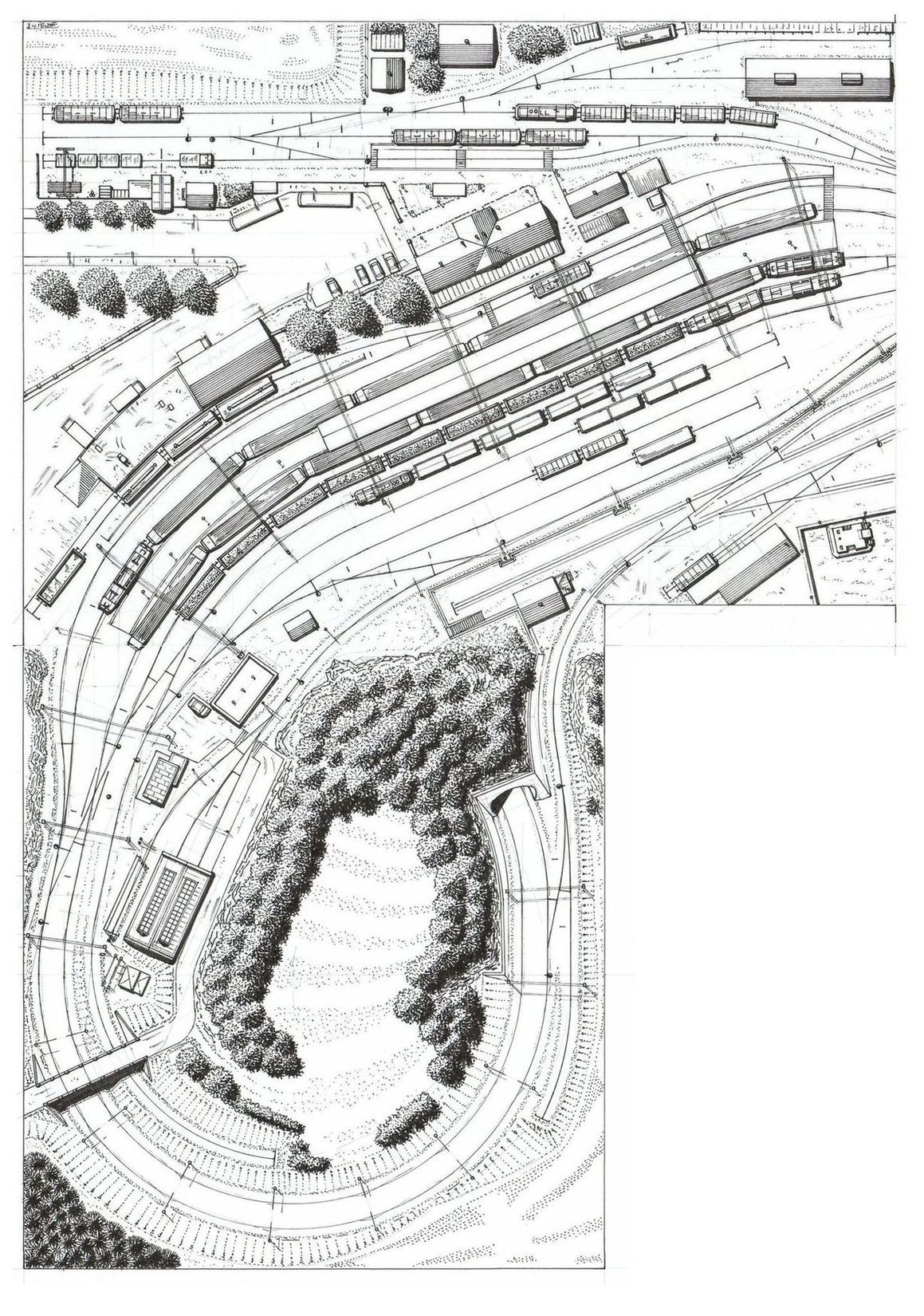

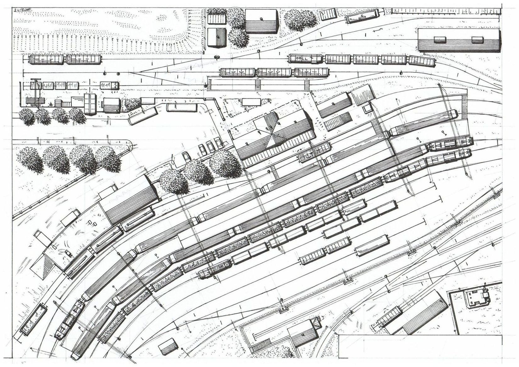

Příspěvekod milan ferdián » úte 03 črc, 2018 7:30 pm
Kluci díky,Tomáš/lajblt vedle též válí :wink: .
Pracovní výřez II.
Příspěvekod radekkrupka » úte 03 črc, 2018 8:32 pm
Milane, je to super...
Jediné, co nevím, je to skladiště "do zatáčky". Nebylo by lepší tu kolej narovnat, když je kusá?
radekkrupka
Příspěvky: 1926
Příspěvekod milan ferdián » stř 04 črc, 2018 2:49 pm
Radku,tam je poloměr R1165.
Pracovní výřez III.
Příspěvekod jirkan » stř 04 črc, 2018 5:17 pm
Je mi trapné do toho fušovat, ale jen malou poznámku k pravému zhlaví. Trochu mi tam nesedí to docela ostré S na dvou kolejích u budovy (tuším 2 a 4). Možná kdyby se místo té druhé pravé výhybky použila symetrická, tak by to vše vyšlo “hladší”. Koleje budou sice o maličko kratší, ale to snad nehraje roli.
jirkan
Příspěvky: 1076
Příspěvekod milan ferdián » stř 04 črc, 2018 5:43 pm
To máš pravdu,jenže je to kolejivo PECO/12°/STREAMLINE :? a kreslený výkres nelze již geometricky upravit.To je jeho hlavní nevýhoda.Škoda,že jsi se nezmínil,když bylo zveřejněno kolejivo. :wink: .Poloměry v esíčku - R663/24°- R610/12°- mezipřímá 137 mm - R610/12°.Hodně ostří esíčko načrtnuté trolejové vedení.
Mě vadí poloměry na dvojkolejce R610/R551,prostor je ale daný :( .
