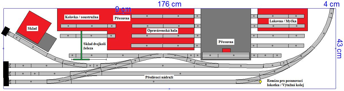

Příspěvekod mizl » ned 20 pro, 2015 7:13 pm
potřeboval bych trochu pomoct s návrhem layoutu. Stále přemýšlím jak by mohlo vypadat konečné řešení. Bohoušovo návrh se mi natolik zalíbil, že si s ním stále hraji a zkouším jej malinko upravovat. S poslední úpravou bych potřeboval malinko pomoct, jelikož nejsem odborník na zhlaví a nejsem jist, zda jsou veškeré napojení na patřičné místa správně a zde bych je mohl napojit lépe.
Jedná se o napojení:
Sklad
Sklad dvojkolí / železa
Přesuvna - velká
Předávací nádraží
Předem děkuji za věcné připomínky a návrhy.
Michal

Re: Vitrínové kolejiště TT, 43x180 cm
Příspěvekod mizl » úte 22 pro, 2015 5:56 pm
Dívám se zde po nějaké reakci a nacházím 220 zobrazení a žádnou reakci. Usuzuji, že návrh v takové podobě je ok?
Příspěvekod milan ferdián » úte 22 pro, 2015 6:19 pm
Těžko posoudit.Jen kdo pracuje v opravně,může tvůj plánek posoudit. :P
Příspěvekod mizl » úte 22 pro, 2015 6:24 pm
Já vím. Je to nestandardní projekt. Ale to je vesměs u mne v podstatě vše. Spíš jsem asi čekal, zda usopořádání má aspoň trochu malou logiku. Pokud si layout projedu pomyslnou posunovací lokotkou za plného provozu opraven.
Michal
Ps: tak já jdu zatím vyrábět podkladnice do "vany" na velkou přesuvnu. Snad se vyjádří i jiní zdejší odborníci na provoz.
Příspěvekod Vladimír_B » čtv 24 pro, 2015 3:37 pm
mizl píše:S poslední úpravou bych potřeboval malinko pomoct, jelikož nejsem odborník na zhlaví a nejsem jist, zda jsou veškeré napojení na patřičné místa správně a zde bych je mohl napojit lépe.
Ahoj, na vlečce je možné takřka cokoli. :D Obzvláště procházela-li dlouhým vývojem a byla během let upravována... Já bych vlečku odtučnil, tedy zjednodušil. Ano, je hezké mít úvrať na úvrať, ale pokud by si dílny zrcadlově otočil, zrušil tu hromadu spojek vlevo a smířil se s tím, že dílny budeš ládovat jen zprava, tak to budeš mít sice jednodušší, ale získáš delší užitné koleje, ušetříš na svršku (výhybkách...)... A ještě by to chtělo prodloužit výtah směr přípojná stanice, tím že ty výhybky posuneš ke středu dílu.
Příspěvekod mizl » pát 25 pro, 2015 9:57 pm
Tak mne dnes napadlo ... Pokud bych se drzel posledniho navrhu tak jak bych musel umistit navestidla? Vedel by nekdo jak je umistit?
Příspěvekod mizl » sob 26 pro, 2015 7:43 pm
Vladimír_B píše:... Já bych vlečku odtučnil, tedy zjednodušil. Ano, je hezké mít úvrať na úvrať, ale pokud by si dílny zrcadlově otočil, zrušil tu hromadu spojek vlevo a smířil se s tím, že dílny budeš ládovat jen zprava, tak to budeš mít sice jednodušší, ale získáš delší užitné koleje, ušetříš na svršku (výhybkách...)
Jasně, spojky se mi zde zdají taky takové nějak divoké. Uvažoval jsem je spíše jako objízdné pro lokomotivy co vozy přivezou. a manipulační pro posunovací lokomotivy které se budou mít výkon pouze v areálu opraven.
Vladimír_B píše:... A ještě by to chtělo prodloužit výtah směr přípojná stanice, tím že ty výhybky posuneš ke středu dílu.
Myslíš výtažnou kolej pod skladem vlevo ??
mizl
Příspěvky: 1726
Bydliště: Chomutice
Příspěvekod Vladimír_B » sob 26 pro, 2015 9:20 pm
1. návěstidlo leda jako kryjící vjezd do stanice (platné pouze pro posun).
2. budku klidně, od "vrátného", přes signalistu, po vedoucího posunu...
3. ty si to nečetl celé, ano, ve tvé variantě mají spojky smysl, i když se domnívám že posun ze stanice by tam vozy akorát zastrčil, aby nemusel nic objíždět - ale to teď není podstatné. Mě šlo o zjednodušení celého provozu. Když uděláš vjezd na přesuvnu ze stejné strany jako příjezd ze stanice, tak si spoustu věcí zjednodušíš. Od těch spojek až po vlastní posun. A tím i získáš delší užitné koleje.
4. výtažnou jsem myslel směrem do stanice, mám ale otočený vjezd na přesuvnu
Vladimír_B
Příspěvky: 1234

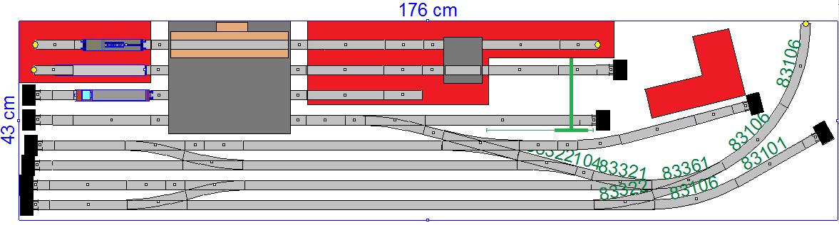

Příspěvekod mizl » sob 26 pro, 2015 9:33 pm
Zjistil jsem, že jsem HLUPÁK :evil: ....
Návrh layoutu počítá s pěti výjezdy přesuvny a já pitomec jsem zhotovil vanu přesuvny se čtyřmi výjezdy. Tím jsem sice získal místo pro případnou další kolej. nicméně mne to pěkně štve.

Příspěvekod mizl » ned 27 pro, 2015 12:56 pm
a co takto ?? Musel jsem se vrátit k prvnímu návrhu, jelikož jsem nedokázal seskládad zhlaví ...
