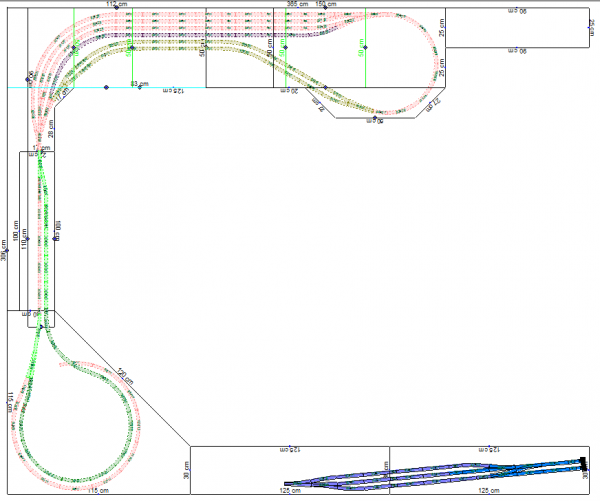

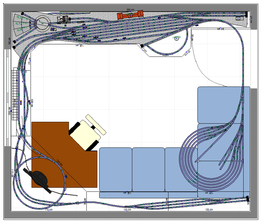

jirkah píše:Milane je to proto ,že horní koncová bude nutno odpojit mašinu a přejet na druhý konec vlaku zpět a to na pětileté dítě není moc jednoduché , tedy bez pomoci dospělé osoby.
Jestli tomu správně rozumím,tak synek vlastně do té koncové stanice ani nepojede,že? :idea: Jinak on je to dost opruz i pro dospělého,protože ne vždy se zdárně povede rozpojení a následné spojení mašiny se soupravou. :idea: To byl také důvod,proč jsem ve 2 etapě za původně koncovou stanici přistavil další kousek s vratnou smyčkou. :D
Ono u mě je to složitější , že jsou tam dveře a otevírají se dovnitř , takže trochu problém. Mám namalovanou jednu variantu kde je napojená smyčka i na koncovou , ale ty dveře :oops:

Nech původní projekt,který již buduješ.Jedno řešení pro tu tvoji ratolest je.Tratě ve skryťáku na vhodných místech se odkryjí z boku a jsou pohledově přístupné.Klouček by viděl,jak mu krouží vláček.Zkusím najít prezentační obrázek.

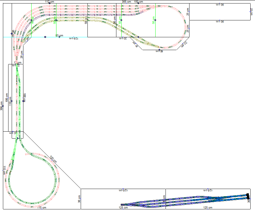

Příspěvekod jirkah » ned 23 srp, 2015 10:31 am
Milane aby viděl jak to krouží tak bych musel udělat právě tu změnu zelená kolej.Trochu jsem tu kolej posunul osa koleji je teď 50 mm misto 43 bude to stačit ?

Re: TT - Segmentové kolejiště kolem zdi
Příspěvekod milan ferdián » ned 23 srp, 2015 10:36 am
jirkah píše:Trochu jsem tu kolej posunul osa koleji je teď 50 mm misto 43 bude to stačit ?
To záleží jaký je použitý poloměr smyčky a tobogánu?

Příspěvekod jirkah » ned 23 srp, 2015 1:27 pm
Poloměr tobogánu je 396 a smyčka (zelená) je 346 .Jinak ten pohled bokem budu mít taky , takže něco malej uvidí i po dostavění horní koncové stanice.

Příspěvekod milan ferdián » ned 23 srp, 2015 1:31 pm
Je dost nahraně.Doporučují vnitřní oblouk po postavení tobogánu vyzkoušet nejdelším vagónem :wink: .

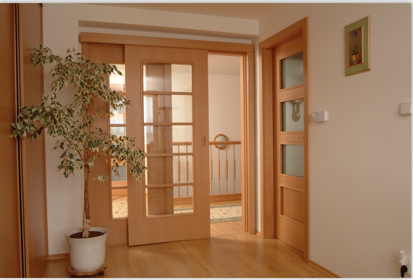

Dveře vysadit a dát shrnovačky.posting.php?mode=reply&f=1&t=6952#

Příspěvekod jirkah » pon 24 srp, 2015 4:57 pm
Shrnovačky určitě ne , to už bych raději naistaloval toto.Otázkou , ale je , jestli tu cenu za nové dveře posunovací na zdi , vyváží přidaná hodnota na kolejišti :D . Nechám to jak ukáže čas a provoz na kolejišti

Přínos by to mělo zásadní z koncové stanice by se stala průjezdná a mohly bys tedy provozovat delší a častější nákladní vlaky :) a měl bys víc místa v SN.
Ale vážně, Jirko co pro synka na kroužení místo celého skryťáku udělat jen jednu kolej po obvodu místnosti (za gaučem) a ve spirále ji napojit tak aby vedla do SN, případně trianglem do SN i zpět do stanice. Pod lokálkovou stanicí bude tunel, případně by tam mohla být i druhá průjezdná skrytá stanice, nebo výhybna.

Příspěvekod vmucha » úte 25 srp, 2015 2:34 pm
K těm dveřím: koukni ještě na takovéto řešení. http://www.sepos.cz/rs/clanky/posuvne-dvere-do-pouzdra/ Jsou i levnější.

Příspěvekod jirkah » stř 26 srp, 2015 4:49 pm
Vlasto dík za odkaz na ty jsem také koukal u jiného výrobce , ale cena byla 10000kč za pouzdro a 20000kč dveře.
Tady je to mnohem zajímavější.

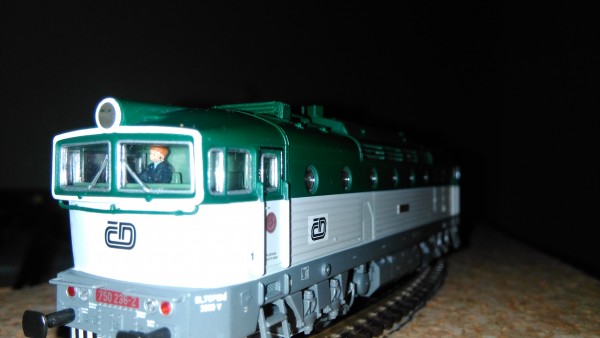

Nemáte někdo zkušenost jestli se dá vyndat z kastle brejlovce od Roca část kabiny pro strojvedoucího (stanoviště) ? Chtěl jsem tam vložit figurku strojvedoucího , ale nerad bych něco urval pokud to nejde.

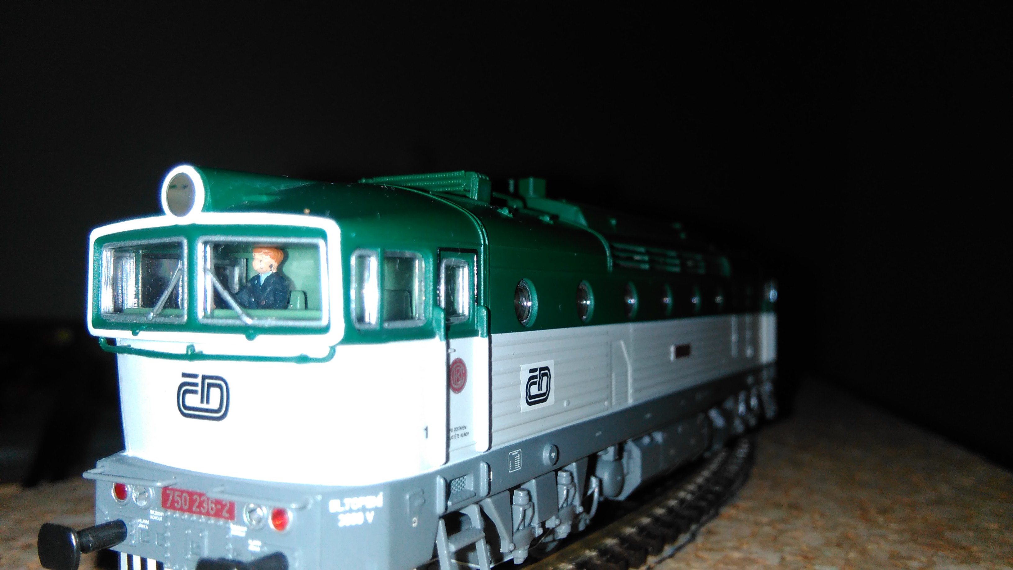

Příspěvekod jirkah » ned 29 lis, 2015 12:58 pm
tak a je tam :-) fíra je ženská a je to zrzka :-)
