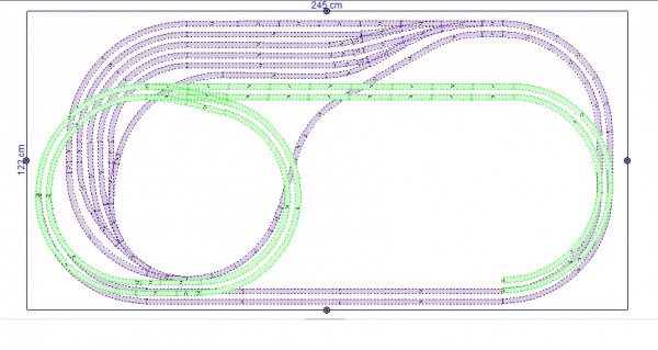

Příspěvekod Jiri Dvoracek » sob 22 pro, 2012 8:44 pm
Prekresleno, tesim se na zbytek :wink:

Příspěvekod milan ferdián » ned 23 pro, 2012 7:19 am
Srovnej moje pravé zhlaví se svým.U vyrovnávacích oblouků jsi nasadil ve wintru menší poloměry.

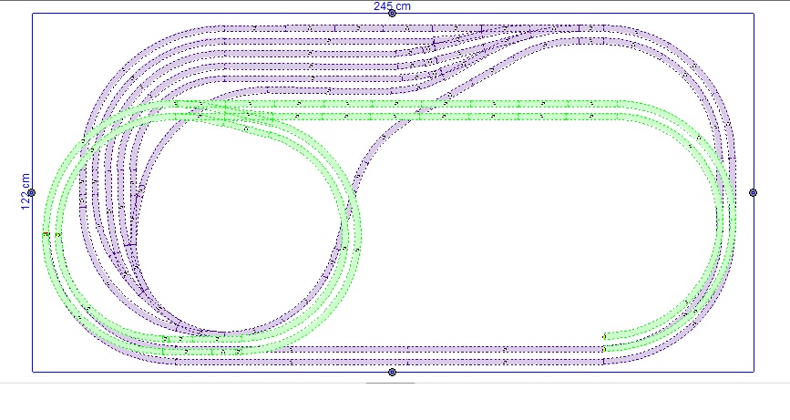

Příspěvekod Jiri Dvoracek » ned 23 pro, 2012 12:53 pm
Omlouvam se, delal jsem to podle vykresu tady z fora. Nejak jsem si v te zaplave emailu nevsiml, ze to mam podrobne nakreslene v priloze jednoho z nich. Takze opraveno :)

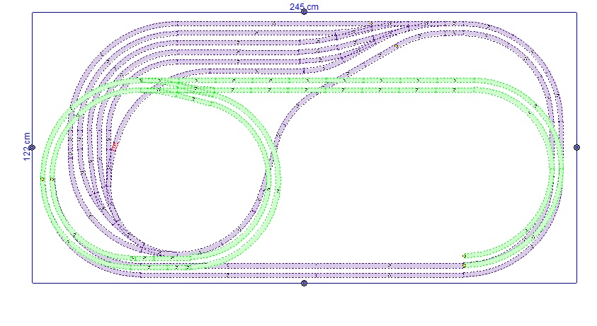

Příspěvekod milan ferdián » stř 26 pro, 2012 5:01 pm
No,to co vidíte je varianta pro Jiřího Dvořáčka.Aby měl dlouhé vlaky v koncové stanici a napojení na lom a atd.No já si jdu kreslit druhou variantu,kde budou kratší nákladní vlaky na jednokolejce :mrgreen:
Příspěvekod Jiri Dvoracek » stř 26 pro, 2012 5:45 pm
Mne to maximalne vyhovuje :lol: :lol: Akorat teda budu muset zapremyslet, jak tam vmestnam tu oboustrannou kulisu :D :D
Jiri Dvoracek
Příspěvky: 1169
Příspěvekod kubbajs » čtv 27 pro, 2012 8:44 am
Jiri Dvoracek píše:jak tam vmestnam tu oboustrannou kulisu :D :D
Myslím, že kulisa je ta modrá čára nad stanicí Dřínov.

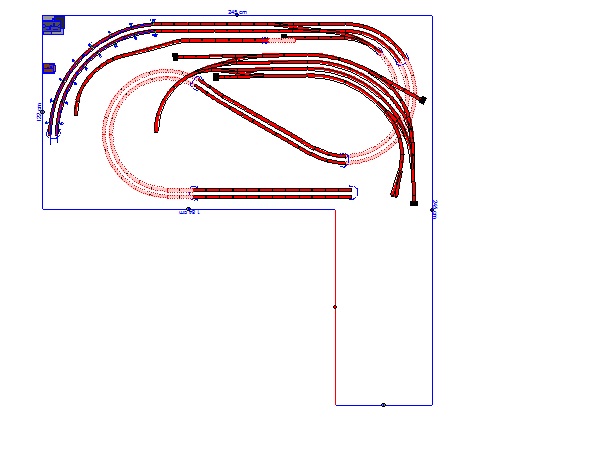

Příspěvekod Jiri Dvoracek » čtv 27 pro, 2012 1:16 pm
Jj, to jsem z toho pochopil. Ale kdyz jsem doma rozebranim lomu uvolnil si dalsi ram, tak mi vznikl prostor viz priloha. Planek je sice dokonaly, ale vzhledem k prostoru, co se uvolnil, mi prijde skoda nadrazi Drinov mackat tak na odbocku Jezero. No zkusim si s tim nejak pohrat. Treba mne taky nejaka muza polibi :lol: :lol: Jinak kdybych mel klobouk, tak pred Milanem smeknu a klanim se mu az k noham, protoze tohle stvorit za par dni, to je nemozne :wink: No uvidime, treba Vas nekoho neco napadne, jak to nadrazi posunout a temer narovnat, aby se zaplnil i druhy ram a nemusela se pouzivat kulisa. :mrgreen: Jinak je to samozrejme kresleno velmi nahruba bez vysek a spravnych polomeru, to az Milan doda zbytek. :twisted:

Příspěvekod jirkan » čtv 27 pro, 2012 2:05 pm
A co tu jednokolejku ještě kousek protáhnout do oblouku doprava dolů a nádraží pak umístit diagonálně na ten kolmý panel. Tím by se i celkem narovnalo.
