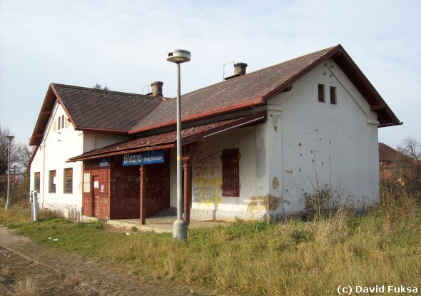

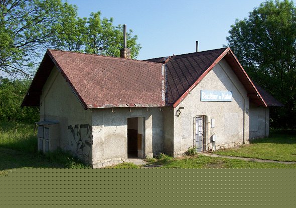

To úžlabí bylo ve skutečnosti podloženo plechem a eternitové dílce byly seříznuty pod úhlem, aby lícovaly (toto platí i pro bobrovky a klasickou krytinu). Dělalo se to jednak z estetických důvodů a jednak z ryze účelových důvodů (uložení jednotlivých dílů, odvod vody apod.).
V některých případech byl spodní plech vidět, jindy se dílce pokládaly tak blízko, že vytvořily dojem jednolité střechy (viz foto).
To jaké střechy ukazuje KB model na svých prvních stavbách (např Mladeč, nebo fotonávod jak eternitovou střechu položit) to je pokrývačské zvěrstvo. Bohudík na novějších fotografiích v jejich katalogu už je zřejmý výrazný pokrok v pokládání střešní krytiny :D .
