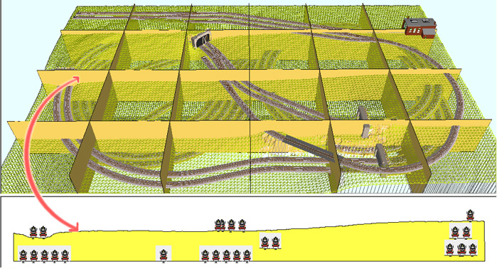

No, jak se ta dvojkolejka vine přes SN, tak by asi "žebrová" metoda byla o dost lepší... Ta by byla v pohodě. Otázkou tedy bude, jestli se plácneš přes kapsu a dáš pár tisicovek do rámu z překližkových žeber a pásů pod koleje, anebo to splácáš levněji z polyše a nedejbože sololitů, mdf a podobných kšuntů :wink:

chameleon píše:No, jak se ta dvojkolejka vine přes SN, tak by asi "žebrová" metoda byla o dost lepší... Ta by byla v pohodě. Otázkou tedy bude, jestli se plácneš přes kapsu a dáš pár tisicovek do rámu z překližkových žeber a pásů pod koleje, anebo to splácáš levněji z polyše a nedejbože sololitů, mdf a podobných kšuntů :wink:
Jaké budeš kupovat přestavníky?
PS: kolejiště tě bude stát balík, neměl bys na rámu přehnaně šetřit, a měl bys investovat do kvalitních materiálů
PS2: mám toho teď celkem hodně, ale pokud bys potřeboval, mohl bych ti s přípravou podkladů pro CNC pomoct. Frézu určitě seženeš u vás na Moravě, nebo přijedeš s překližkou do Prahy...
Já si pořád nějak neumím představit tu žebrovou metodu. Nějaké podpěry a na nich trat? Jaký by měly ty podpěry mít tvar - relief krajiny? Nebo jen obdélníky pod koleje? Na druhou stranu, co váha? Neztěžklo by několikanásobně kolejiště? Už ted má 28 kg a to je teprve v tomto stavu:

suvis píše:Já si pořád nějak neumím představit tu žebrovou metodu.
Pošli mi wintrack soubor, pošlu hrubý náhled pro představu
Samozřejmě něco ty žebra vážit budou, ale zas tak strašný to nebude... Bohužel nejtěžší bude ten 28kg základ co máš hotový. Já osobně bych ho zahodil a udělal nový, lepší...ale jen pokud bys to chtěl mít lehčí. Pokud ti váha nevadí, tak si ho klidně nechej... :wink:

Posílám ukázku rozložení žeber + jedno žebro jako náhled níže (kde vedou koleje jsem ti umístil mašinku :) ). Plánoval bych je po 33,33cm to by snad mohlo z 8mm překližky být dostatečné.
Kolejové pásy bych doporučil z téhož materiálu! Ve wintracku je potřeba ještě nakreslit vrstevnice, aby se daly přenést do tvaru žeber - základní tvar krajiny.
Samozřejmě je nutné přidat obvodová žebra, která na náhledu nejsou vidět :wink:
Provedení teda cca viz mé Horní Ledečko.
Materiál 8mm překližka vč. kolejových pásů to vidím do cca 5m čtv. (v Bauhausu myslím 320,-/m2) = cca 1600,- Kč, takže s vyfrézováním by ses mohl vejít komplet rám, žebra, kolejové pásy do 5000,- Kč. Na to, že se to celé sestaví a slepí za večer a už zbývá pak jen nalepit korek a koleje, tak to není tak blbé ne :?: :?:

No, už chápu, jak je to myšleno. Ale co když mi něco vykolejí uprostřed? Přes ty žebra by mohl být problém se tam rukou dostat... Můj nápad byl, že bych dal horní trat plus stoupací smyčku na překližku nebo něco podobného a podpřel "sloupky". Navíc ta cena. To je fakt dost drahé. Neříkám, že chci kolejiště zadarmo, ale dát jen za rám přes 6000,-? To bych vzhledem k finanční stránce asi nikdy nedostavěl...

suvis píše:No, už chápu, jak je to myšleno. Ale co když mi něco vykolejí uprostřed? Přes ty žebra by mohl být problém se tam rukou dostat...
:P jednoduše - pokud nebudeš mít díry zespoda, udělaly by se v žebrech 8)
suvis píše: Navíc ta cena. To je fakt dost drahé. Neříkám, že chci kolejiště zadarmo, ale dát jen za rám přes 6000,-? To bych vzhledem k finanční stránce asi nikdy nedostavěl...
chápu :wink: já osobně to beru jinak, 6000 stojí brejlovec se zvukem, takže zlomek ceny celého kolejiště :wink: Ale rozumím ti, za tuto částku nakoupíš celkem dost výhybek a kolejiva :wink:

Děkuji za snahu. Já už tam mám tu základní desku, díry zespoda nebudou. Vymyslím to jinak. Ještě nevím jak :D koleje nad úrovní 0 umístím pravděpodobně na překližku, akorát ne do žeber, ale na ty podpěry. Snad to bude stačit. Bude muset! A je pravda, že za ty prachy nakoupím ještě spoustu výhybek, serv, dekodérů...
