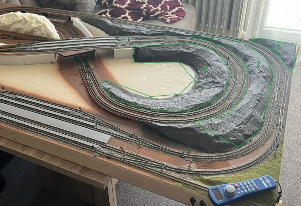

Po odmlce jsem se zase dostal k pracem na svém kolejišti, mírně jsem pokročil a začínám tvořit část krajiny. Viz. přiloženmá fotka a označení 1 - 2 -3 pro jednotlivá místa.
Moje představa (a prosím o případné nápady a připomínky) je taková:
Prostor 1 bude suchá statiská tráva, nějaký lesní bordel a pár stromů, je to v rohu panelu, tak nic moc komplikovaného. Případně ke kolejím nějaký malý keřík.
Prostor 2, to je mezi kolejemi dvojkolejky, je to myšleno jako násep a je potřeba to opticky oddělit, takže zase statická kráva, mezitím keříky, nějaká hliněná polní cestička a tím mé nápady končí a přijde mi to docela málo
Prostor 3, tady zatím taky statická tráva (tak jako všude více barev a délek), stromeček, keřík, cestička a opět končím.
Napadá někoho něco, čím tato místa vytvořit a dotvořit? Aktuálně to je jen pěna, polepená ubrousky a natřená na hnědo.

Zdravím, zvaž, jestli by v prostoru 1 nebyl dobrý strážní domek...

Prostor 1 strážní domek na náspu, schody k trati.
Prostor 2 je sice relativně úzký, ale zkusil bych tam dát hustý les, uprostřed oblouku (u kolejové spojky vpravo) může být průhled před zarostlou louku.
Zapichej tam pár stromů zkusmo a uvidíš, jak to bude vypadat.
Prostor 3 rybníček, nějaká ta vrbka, bříza, u místního pilíře menší skála. Případně zbytek původního lomu, který může být zatopen.

Díky za inspiraci, strážní domek je dobrý nápad, snad v Nku něco mají skladem a i ostatní nápady super. Takže díky za inspiraci.

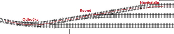

Ještě jedna vsuvka k návěstidlům. Poprosil bych odborníky o informaci, jeký signál má svítit na odjezdovém návěstidle podle přiloženého obrázku. Jestli to bude zelená, nebo zelená+žlutá. První výhybka, kterou vlak přejede je rovně, druhá do odobčky a pak je už širá trať.

Podle mne zelená+žlutá, ale nejsem odborník. Jakmile je v cestě jediná odbočka, nemůže svítit samostatná zelená.

Zjednodušeně řečeno, stačí ve vlakové cestě jedna výhybka do odbočky a na návěstidle bude dole svítit žlutá.
Pro znalce: vím, že to tak nemusí být vždy.

Díky, je to i logické, ale chtěl jsem si to ověřit, protože jsem to nastavil podle té první výhybky, takže musím přepsat číslo výhybky pro správné zobrazení.

Pak to máš dobře. U MGP je to zpravidla ta rozhodující výhybka pro to, zda bude dole svítit žluté světlo. Pokud bys měl v té stanici koleje i na opačnou stranu, pak bys tu jako tu druhou rozhodnou vyhybku zadal tu, která na ně vede.

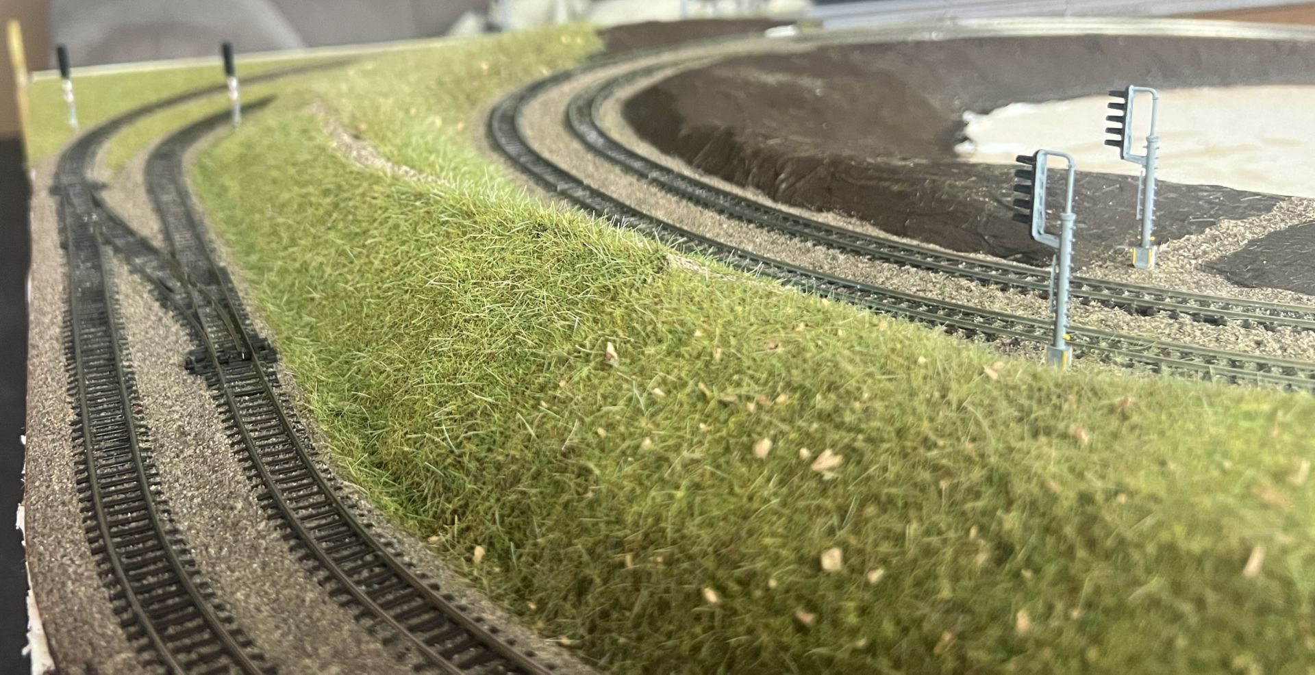

Tak jsem trochu staticky trávoval a následovat bude "výsadba lesu" a u kolejové spojky bude jen "louka", tak jsem tam dal delší trávu než bude v lese.
