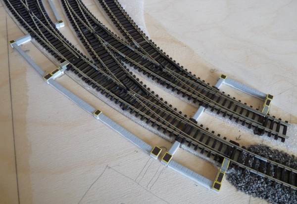

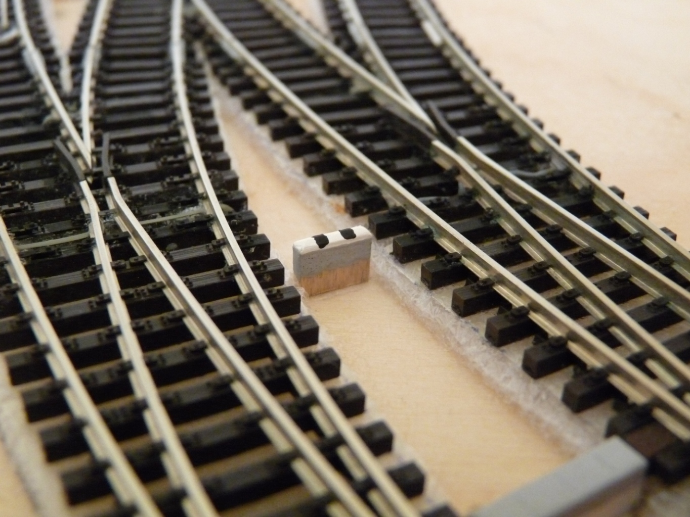

Práce pokračují pomalu, ale jistě. Doplnil jsem v pozadí rampu pro stoupání do koncového nádrží a otestoval toto stoupání na provizorně položené koleji stoupání pomocí lokomotivy a pár připojených vagónů. Vlevo je položen již první oblouk s mojí první obloukovou výhybkou vyrobenou z flexi stavebnice dle postupu popsaném Martinem Pintou. K přerušení jazyků dle tohoto návodu (způsob zapojení B), jsem použil řezný kotouček, který mi sehnal Miloš Pavlát. Díky průměru 30 mm se mi podařil kolmý řez a přitom nebyl problém, že bych ohrožoval opornice. Oddělené úseky jsem dle rad pro jistotu odizoloval kapkou sekundového lepidla. Vypadá to, že vše klaplo a vlaky zvládají průjezd výhybkou bez problémů. K pohonu jsem opět použil přestavník MP1 a pomocí něj přepínám i napájení srdcovky. Je mi jasné, že to není nic světoborného, ale byla to moje první postavená výhybka v životě. ;)

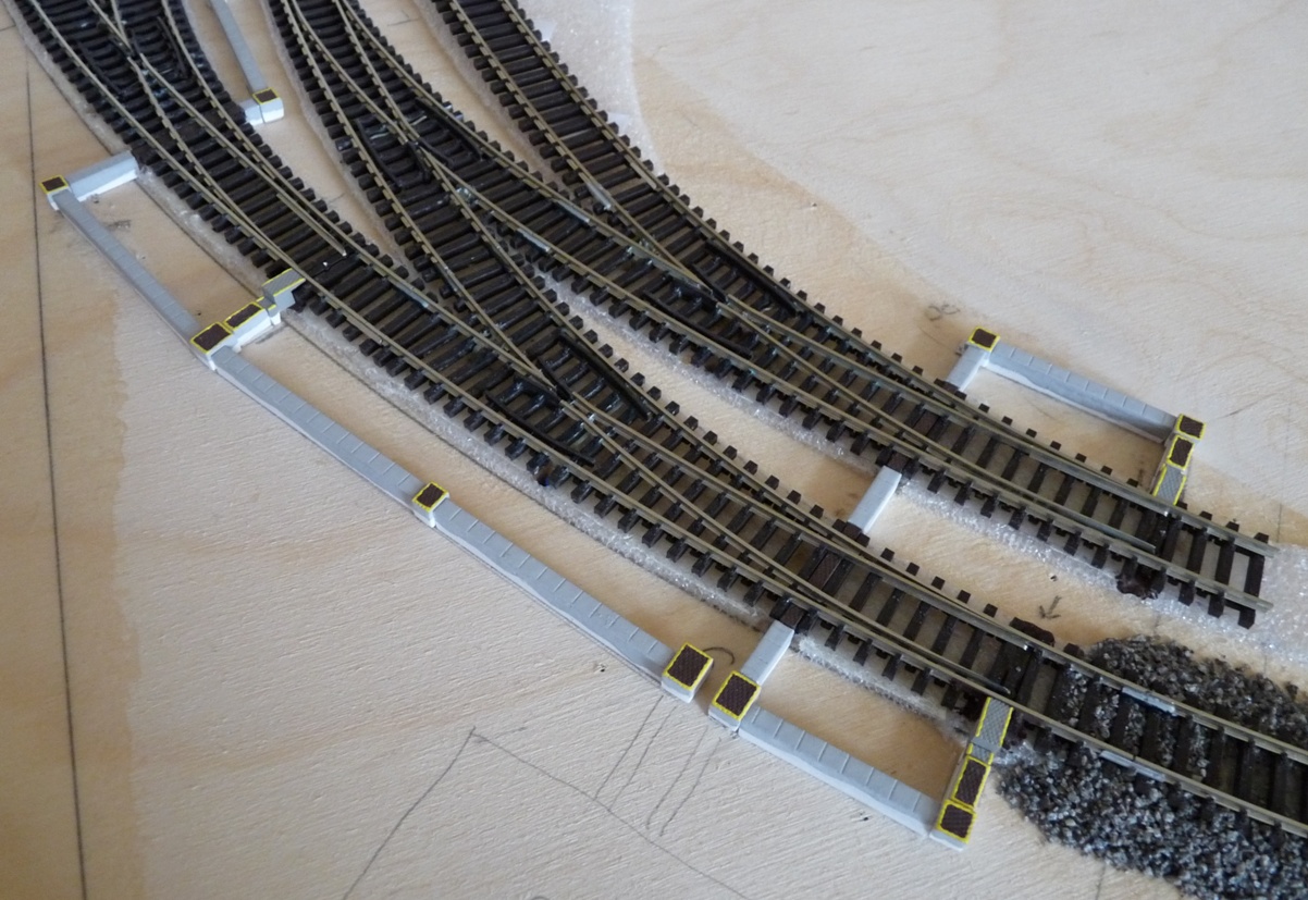

Ahoj všem. Chtěl bych vás poprosit o radu. Chtěl bych do nádraží doplnit u koleje vedoucí do výtopny vpravo (zde by mělo být zázemí pro historickou parní lokomotivu která vyráží na občasné jízdy do koncové stanice) odbočku se zpětným šturcem, kde by mohlo být zbrojení naftou. Chtěl bych to zrealizovat nějak tak, jak je naznačeno na následujících obrázcích (zvýrazněno fialovou barvou). Co byste vybrali? Nebo bylo by na to lepší jít ještě jinak?
Nebráním se žádnému nápadu, jen se musí vejít do daného prostoru.

Příspěvekod Michal Šuhajda » pát 21 zář, 2018 8:51 am
moc mi to tam nesedí.
Pokud budeš mít v remíze historickou lokomotivu, nekombinoval bych to s naftou. Zvlášt ne tak, aby bylo nutno zajíždět k tankování úvratí přes kolej před remízou. Máš k dispozici ještě koncovou stanici, tak to rozhoď. V jedná stanici udělej remízu včetně vybavení (popelová jáma, uhlí, vodní jeřáb...) jako historickou, a druhou nechej jako funkční strojovou stanici včetně tankování. Pokud bude někdo brblat udělej odbočnou stanici v jednom stylu staveb - výpravní budova, remíza stavědla atd. s tím, že tato remíza vznikla pro postrky na hlavní trati. S nástupem motorové trakce přestala fungovat a nějaké době, kdy sloužila traťovce, chátrala dokud se jí neujali muzejníci.
Při stavbě přípojné trati se stavělo podle normálií pro místní dráhy. Protože tam nocuje motor, postavili tankování a to drží dodnes. Aspoň budeš mít důvod na manipulák čas od času připojit cisternu s naftou. Muzejnící si vagon uhlí neobjednají.
Příspěvky: 2604
Příspěvekod Trixt » pát 21 zář, 2018 3:39 pm
Máš pravdu, naftu tam dávat tedy nebudu, ale ten šturc by se dal využít třeba k odstavení historických osobních vozů patřících "muzejníkům" (hezké slovo :)), které by občas při významných příležitostech mohla tahat zmíněná pára. Nebo tam prostě jen nechat kolej k remíze?
