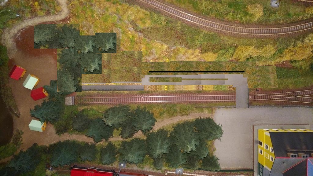

tak ještě jena varianta: nad kolejí opěrná zeď (dle Milana), pod kolejí nepoužívané nákladiště se zarostlou příjezdovou cestou. Dotaz zní, zda to není celé špatně, zda výtažná kolej pro vlečku ve fabrice mohla zároveň vést k nákladišti? Viz malůvka:

Osobně se mi nejvíce líbí třetí varianta. Skauti se ti nebudou motat v kolejišti. ;) Chtělo by to ale stany posunout více nahoru a naopak vytvořit prostor pro parkování v prostoru té spodní cesty. Jestli zrealizovat zarostlou volnou skládku, to nevím, spíše bych ten prostor nechal více zarůst vegetací

ad trixt: já bych to taky chtěl v tomto duchu předělat, ale zatím jsem nedostal odověď, zda na výtažné koleji může být umístěná skládka (myslím z provozních důvodů - jsem v tom amatér). K té zeleni: v současném stavu je jí tam právě až moc, operátor sleduje kolejiště dle fotek zespodu a vysoké stromy brání pohledu na výtažnou kolej. Plochou skládky bych to trochu prosvětlil, a byla by dobře vidět i (budoucí) opěrná zeď. Tábořiště u rybníka je zatím jen provizorně nastřelené, chatky nejsou přilepené.

Příspěvekod milan ferdián » stř 24 črc, 2019 7:38 am
Fox píše:ad trixt: já bych to taky chtěl v tomto duchu předělat, ale zatím jsem nedostal odpověď, zda na výtažné koleji může být umístěná skládka (myslím z provozních důvodů - jsem v tom amatér).
Ne.
Re: TT domácí kolejiště L 330x220
Příspěvekod Fox » stř 24 črc, 2019 7:42 am
No jo tak je vymalováno... skládka nebude, udělám jen tu opěrnou zeď a hustý porost dostane prořízku :D . Díky.

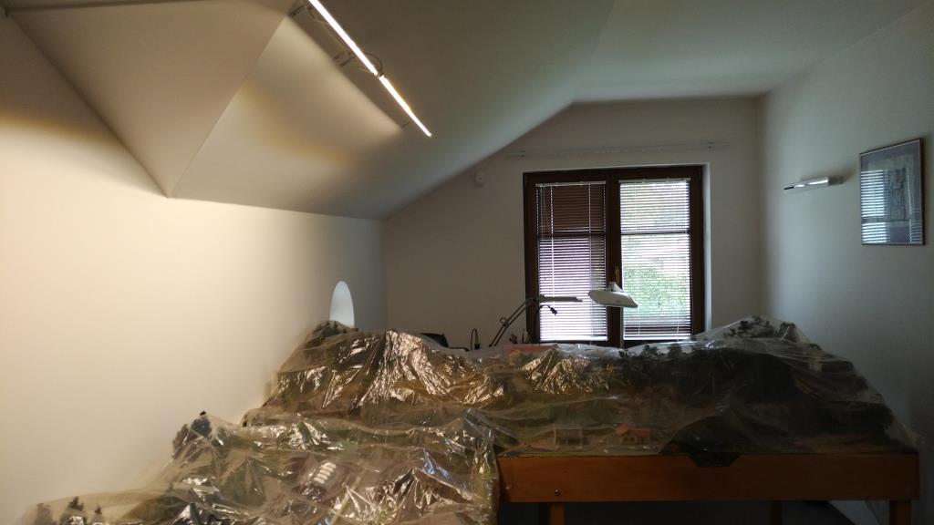

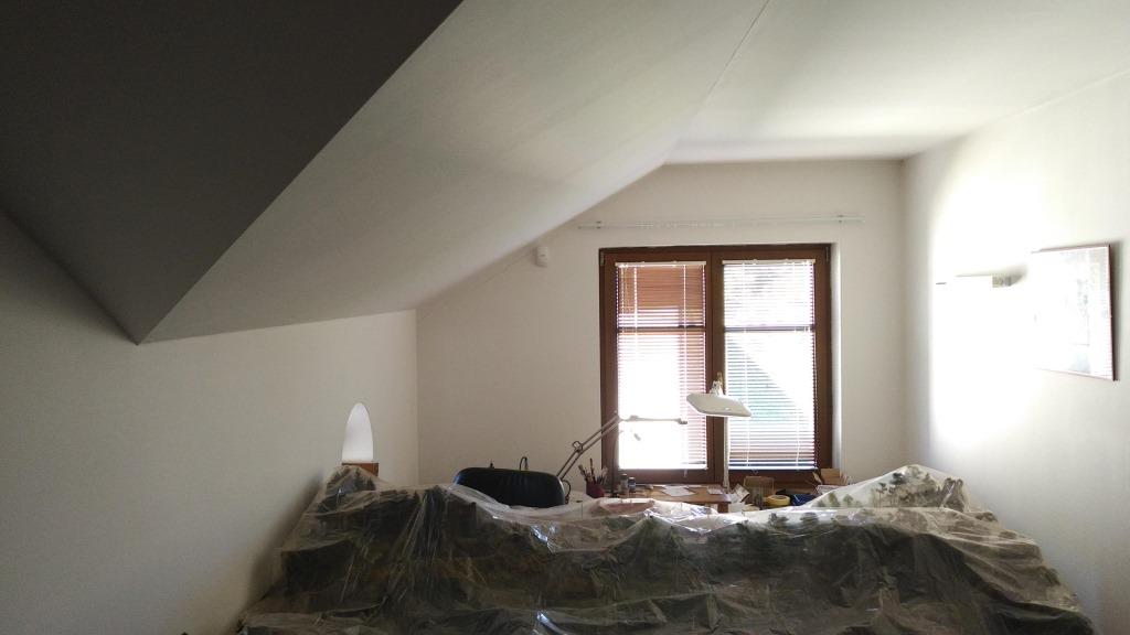

O víkendu jsem řešil jeden velký rest - dostatečné osvětlení. Na část je špatně vidět. To by se dobře řešilo ještě v prázdné místnosti a ne nyní... Nakonec jsem po úvahách zvolil k přisvícení LED pásky od distributora McLED, k dostání např. zde: https://www.e1.cz/produkt/1609777-led-p ... -0?t=popis. Důvodem je vysoká svítivost (1440 lm/m) a (prý) Ri>90, což je důležité pro nezkreslený barevný vjem. Napájím to stabilizovaným zdrojem 24V, světlo je klidné bez blikání a jiných efektů. Jako u většiny LED je "teplá" spíš "neutrální", ale ještě to ujde. Montoval jsem to do profilů pro přisazenou montáž, které jsou přes k tomu určené úchytky šroubovány k úhelníkům někde z hobby marketu. Konečně tedy na layout pořádně vidím a můžu pokračovat...

Fox píše:Důvodem je vysoká svítivost (1440 lm/m) a (prý) Ri>90, což je důležité pro nezkreslený barevný vjem.
LED svítidla mají jedny z nejhorších spektrálních charakteristik mezi světelnými zdroji. Barevný vjem bude silně zkreslený.
Příspěvky: 3897
Příspěvekod Fox » pon 07 říj, 2019 10:27 am
Díky za předpověď. Náhodou se mi úplně zkreslený dojem nezdá. Schválně jsem si vzal mašinku ven a "vizuálně subjektivně změřil". No a jinak - co je vlastně dnes normální? U nás doma nezůstala jediná klasická žárovka nebo halogen. A zahradní kolejiště zatím neplánuji (zdravím tímto Hopetera!).
TT, DR5000, Z21, iTrain...
Fox
Příspěvky: 1468
Bydliště: kousek od Prahy
Příspěvekod hopeter » pon 07 říj, 2019 11:55 am
Díky za pozdrav. Taky tě Foxy zdravím. :)
Doma jsem skoro všechno též vyměnil za LEDky. Nejvíce mám oblíbené kompaktní svítidla ve tvaru zářivky https://www.elektrohartman.cz/svitidlo-fulgur-diana-art-8w4000k-led-640lm-ip20-delka-580mm. Za pár watíků to dá světla habaděj a nepřekáží. Dokonce v akvárku kde je tato obyčejná ledka rostou kytky lépe než v tom kde jsem si připlatil za speciální tříbarevnou ledku. Barevnost nezkoumám , hlavně ,že dobře vidím na práci. :wink:

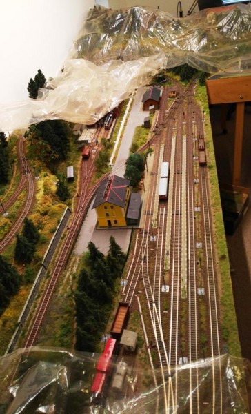

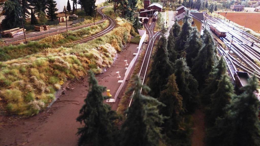

ačkoliv si teď trochu začínám hrát s patinováním vozidel (zatím nic k prezentaci, jde to ztuha), přeci jen jsem něco málo udělal na "velkém" kolejišti. Taky poprosím o názor na některé věci. Tak za prvé: jak tady šla diskuze, dodělal jsem k výtažné koleji něco jako staré nepoužívané nákladiště. Ještě tam nahážu nějaké zaponenuté věci, aby se to trochu oživilo. Je to vlevo od koleje, kdyby to někdo nemohl poznat :D . Z asfaltové plochy u staniční budovy vychází dnes už rozbitá zarostlá cesta a na konci je totálně zarostlá dlážděná plocha původního nákladiště. Nyní už slouží jen jako turistická pěšina, kudy si lidé zkracují cestu k rybníku...(turistické značení taky bude)
Pro orientaci v prostoru přidávám foto stanice, částečně zaigelitováno.
Povšimněte si té červené V100 dole, k tomu více v dalším příspěvku.
