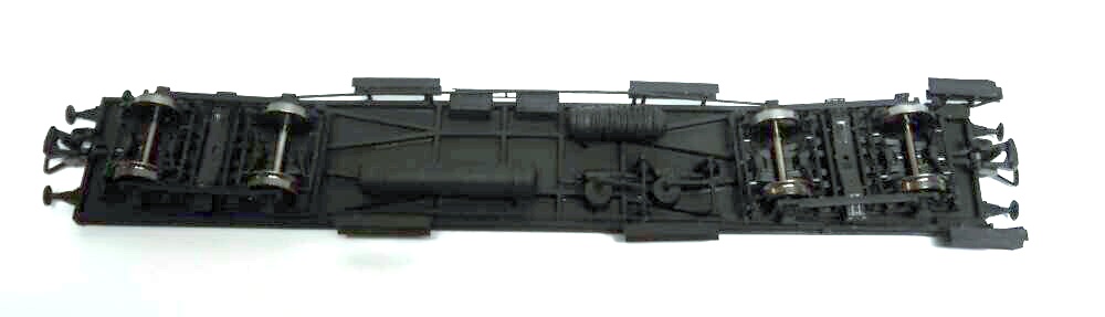

Tempotaxi píše:Čtyřnápravový služební vůz ČSD Da 59-078.
Nejprve jsem ještě ladil detaily, do podvozků se vlepilo očkové spřáhlo a pak vše natřel.
