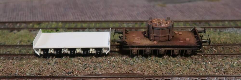

Struskové pánve vyrábí firma Artitec, ale ve stavu, když jsou nové.
Jsou to odlitky, takže se nedají otočit a odebrat fošny pro uložení.
Dále struskové pánve jsou plné, takže by se muselo něco vyfrézovat, aby se mohl naznačit náklad.

Popřípadě je možné vůz naložit odlévací pánví.

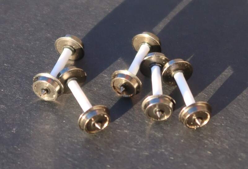

Stavba některých modelů potřebuje určitou přípravu.
Všechno se nedá koupit v měřítku HO.
Někdy je potřeba předělat dvojkolí ve velikosti TT na velikost HO.

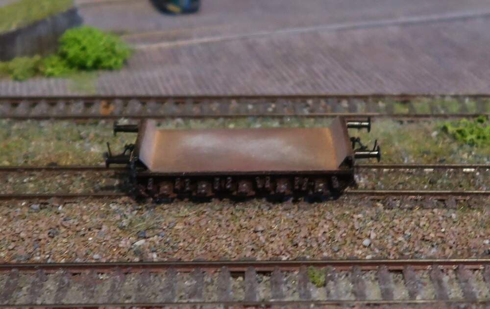

Pokračuje se ve stavbě pětinápravového plošinového vozu.
Jízdní vlastnosti jsou zatím dobré a oblouk 470 mm to projíždí naprosto v pohodě.
Kinematika tam nepůjde dát, tak že bude zase tažný hák.
A zde jsou pak dva plošinové vozy.

Pětinápravový plošinový vůz je skoro hotov.
Ještě dodělat brzdové kolo.
Popřípadě zhotovit zátěž. Třeba vyrobit velký ingot, který se veze do hlubinné pece, nebo velký výkovek, který se veze do obrobny anebo větší kokila, která se veze do ocelárny.
