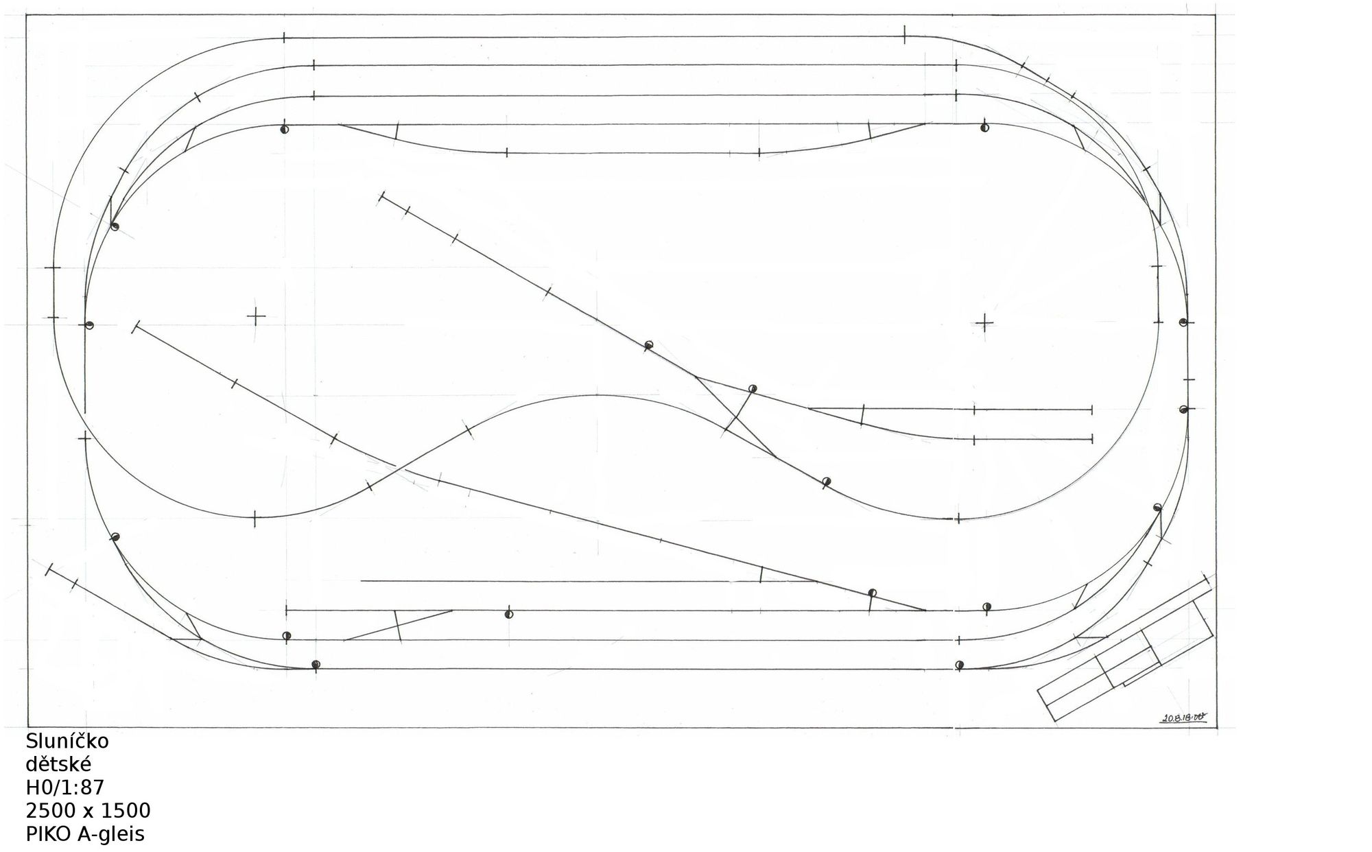

Zdravím všechny vláčkaře. Před pár měsíci jsem začal přemýšlet nad kolejištěm v H0 a padlo mě do oka Milanovo "Sluníčko". Kolejivo použiji Tillig modelové CODE 100. Jsem záčátečník, ale snažím se s tím poprat. Už před 30-ti lety jsem měl nějaké věci TT, ale jinak vlastně začínám úplně od znova.

scholy píše:... začal jsem přemýšlet nad kolejištěm v H0 a padlo mě do oka Milanovo "Sluníčko". Kolejivo použiji Tillig modelové CODE 100
Ahoj scholy, jak Ti to vychází rozměrově?
Jen tak v rychlosti násobím tétéčkový originál čtyřmi třetinami... vejdeš se s tím v tilligově hánule do 220x130 cm?

Příspěvekod scholy » pon 22 bře, 2021 6:53 am
Dovi píše:Ahoj scholy, jak Ti to vychází rozměrově?
Ahoj Dovi, rozměr mám 250x155 cm. Vycházím z Milanovo návrhu pro H0 Sluníčko a tímto Milanovy děkuji za předělání návrhu z TT do H0.

Příspěvekod milan ferdián » pon 22 bře, 2021 7:16 am
scholy píše:
download/file.php?id=27543&mode=view
Na toto kolejiště jsem úplně zapoměl :o :mrgreen: . Doporučuji jednu úpravu a to vpravo nahoře, úplně krajní oblouk vycházející z výhybky. Jelikož jsem snažil kolejiště složit jen z kusového kolejiva, tak nahoře podle kusovek vyšel takový divný tvar. Z té výhybky vyveď přímou kolej, tak dlouhou, aby ti vyšla geometrie tebou zvoleného oblouku 60° aby druhý konec sedl na přímou stoupající kolej. :wink:

Příspěvekod scholy » pon 22 bře, 2021 8:05 am
milan ferdián píše:
scholy píše:
-m-
Díky za upozornění, ten oblouk jsem už upravil, aby to sedlo na tu výhybku.
