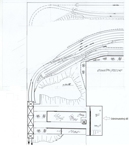

Příspěvekod RadekH0 » úte 16 srp, 2016 12:19 pm

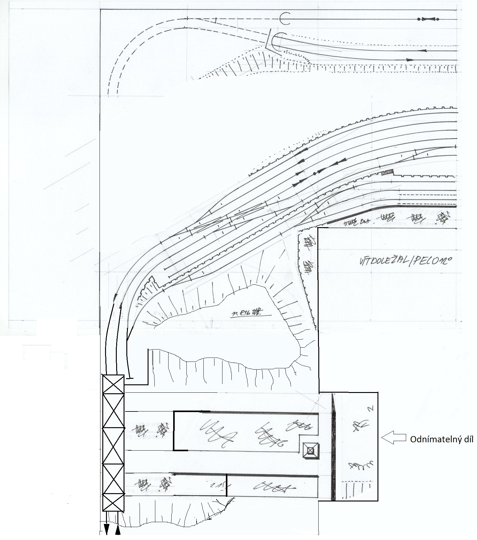

Asi je to docela blbost ale co takto? Odnímatelný díl čela zdymadla a před čelem kousek hladiny vody nabudí dojem velké vodní plochy mezi zdymadlem a přístavem. Díl by mohl mít na délku kolem 600mm a na šířku by stačilo do max. 300mm. Jediný problém by asi byla délka výtažné koleje spojující stanici s vlečkou. Zdymadlo by muselo být co nejvíc ke spodní hraně rámu, aby se kolej prodloužila. Ovšem přímo na desce rámu to po rozkreslení může vycházet úplně jinak než na obrázku. Taky by byla zachována priorita na detailní možnost pohledu na zdymadlo.
EDIT: Až teď mi došlo, že se to zdymadlo na rám nemůže vejít v celé délce.

Opět problém, Víťa sice na délce zdymadla netrvá, ale chce mít mosty až pod vraty zdymadla, na té "spodní" hladině... Nicméně at se vyjádří on.

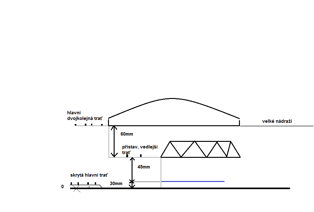

Příspěvekod Vít Doležal » úte 16 srp, 2016 5:49 pm
Ahoj až teď mám chvilku času na odpověď. Je to tak jak píše Petr, zdymadlo nemusí být celé, to by ani z důvodů velikosti nešlo důležitá je jeho přední těleso. Teď k otázkám od Petra. Levá část rámu bude upravena a zúžená na 100 cm zkoušel jsem tam dosáhnout a je to v pohodě, navíc zachovám i kolečka tak, že v nejhorším případě se bude dát poodjet od stěny a na zbytku rámu se bude dát dosáhnout ze všech stran. Musím říct, že se mi ten poslední návrh líbí ano o malém nádraží ještě popřemýšlím, ale nepřijde mi to úplně nesmyslné. Taky nechápu proč by to neměla být lokálka, ale jen vlečka, když trať za přístavem pokračuje dál. Petře, to že se lokálka od přístavu zbíhá z hlavní tratí mi taky nepřijde jako blbost. Bude podstatně níž a oddělena kamennou zdí. Poslední odpověď se týká výškového profilu mě to vychází v pohodě viz. obrázek

Příspěvekod jirkan » úte 16 srp, 2016 9:57 pm
No, s tím průjezdním profilem bych byl trochu méně optimistický - ta čísla, co se uvádějí (tuším 59 mm), jsou obvykle měřena od temene kolejnice ke spodku toho, co je nad vozidlem. Takže je nutné přičíst výšku koleje (cca 5 mm) a případně i modelovaného tělesa trati, pokud je vše měřeno opravdu ke spodku mostu. Jinak ještě něco navíc.

Příspěvekod Vít Doležal » stř 17 srp, 2016 4:39 am
Jj. Hlavbí trať mohu klidně ještě navýšit na klesání je dost místa.

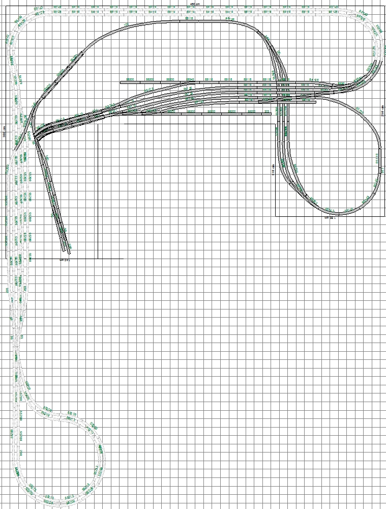

Re: H0 podkrovní kolejiště s přístavem 450 x 300 cm
Příspěvekod Petr Zatrepalek » stř 17 srp, 2016 6:17 am
K té vedlejší trati, nevím jestli jsme si rozuměli - že lokálka vede kousek paralelně s dvoukolejkou blbost není, blbost je ale jí vzhledem k místu, co na to máš, táhnout takto v celé délce té dvoukolejky na pokračujících segmentech kolejiště, který jsi ještě nezveřejnil. Po nějaké době se ty tratě logicky přece oddělí, protože dvoukolejka i lokálka jedou do různých směrů. Jinak by přece existence tří paralelních kolejí ztrácela smysl a stačila by jen ukončená vlečka do přístavu a odbočka lokálky někde na trati dvoukolejky třeba kousek za mostem... Ono by to bylo možná i logičtější s ohledem na výškový rozdíl řeka/vlečka přístavu/trať mimo zátopovou oblast.
Ještě jedno doporučení, s ohledem na modelování vody a následný vzhled - tak jak to máš nyní navržený, bylo by ideální mít rám po celé délce té řeky, namísto spoje dvou rámů v místě pod mostem, tedy pokud ti nebude pro případnou manipulaci vadit rám 3x1m...

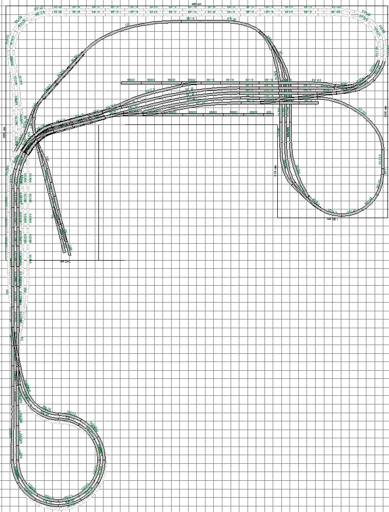

Příspěvekod Vít Doležal » stř 31 srp, 2016 7:31 pm
Ahoj, tak tady jsem nějak spáchal tu poslední část s vratnými smyčkami a skrytým nádražím, je na ní předělané i pokračování lokální tratě za mostem, jak psal Petr. Potom je ještě možná druhá varianta a to spojení spodní tratě s horní obloukem na místo vratné smyčky potom by, ale vlaky kroužily dokola.

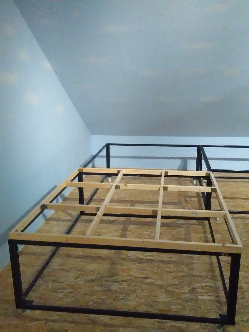

Příspěvekod Vít Doležal » pon 29 led, 2018 9:29 pm
Ahoj, tak po dlouhé době jsem zase zde :D . Měl jsem hodně práce, ale celou dobu jsem přemýšlel nad podobou kolejiště. Místnost pro modelaření je hotová. Návrh jsem trochu předělal, ale vychází stále ze stejného námětu, ještě to nemusí být na 100% , ale nejspíš to tak zůstane. Zatím pracuji na dřevěném rámu, tak je případně čas na drobné změny.

Příspěvekod Polabský » úte 30 led, 2018 9:48 am
Hezký den,
trošku mne zaráží výška kolejiště a to ze dvou zásadních důvodů a kladu si otázky:
Při běžném provozu budou uživatelé sedět na zemi ??, asi ano.
Jak budou probíhat montážní práce (např. dráteničina) zespodu ??
To se bude muset pokaždé prolézt přes trnož (příčku) rámu dovnitř ??
Jak bude řešen přístup k zadní části kolejiště, kde je nedostatečná podchodná výška, například ke "skryťáku" ??
Jak bude řešeno odsunutí celého panelu s ohledem na jeho skutečnou nemalou váhu po dokončení a zaplnění vozidly a jeho značnou neohrabanost ?? On ten tvar a množství otočných koleček si bude dělat co chce !!
Trochu mi děsí představa, že veškerá činnost i užívání bude probíhat v poloze na čtyřech :shock: :shock: ,
což není příliš komfortní, zvláště pak, když bolí záda, ve vyšším věku, či větší únavě. Děkuju pěkně :cry: !!
Navíc se v této poloze zmenšuje dosažná vzdálenost na panelu, protože se pro vyrovnání těžiště nemůžete zapřít nohou proti.
Jinak držím palce aby elán a síly vydržely na takto rozsáhlý projekt.
P.S. Pro snadnější práce pod panelem bych doporučoval úpravu (zrušení dolních výztuh) pro použití montážního lehátka na kolečkách. Ale i tak, letovat, vrtat, řezat nad hlavou nebude nic moc :( !!

Příspěvekod Vít Doležal » úte 30 led, 2018 2:39 pm
Ahoj, díky za postřehy zkusím odpovědět na vše. Podlaha z OSB je přebroušená a nalakovaná, jen to není na fotce vidět. Výška rámu, je teď přibližně 60 cm a to bude nejnižší část (skryté nádraží) obsluha bude tedy probíhat v sedě. Co se týče konstrukce rámu vím, že není šťastná, ale na prvotní budování to vydržím a pak už se pod kolejiště moc často nepoleze. Co se týče koleček , tak myslím, že by to s pohybem nemělo být tak hrozné. Zadní část bude opravdu přístupná pouze po čtyřech a v případě většího problému se s kolejištěm odjede, bohužel je to daň za využití co nejvíce prostoru. Skryté nádraží bude přístupné z boku. Jde mi teď hlavně o samotné kolejiště, jestli aspoň trochu dává smysl, vím že s ním většina lidí měla problém, přeci jen na něm nějaké úpravy proběhly.
