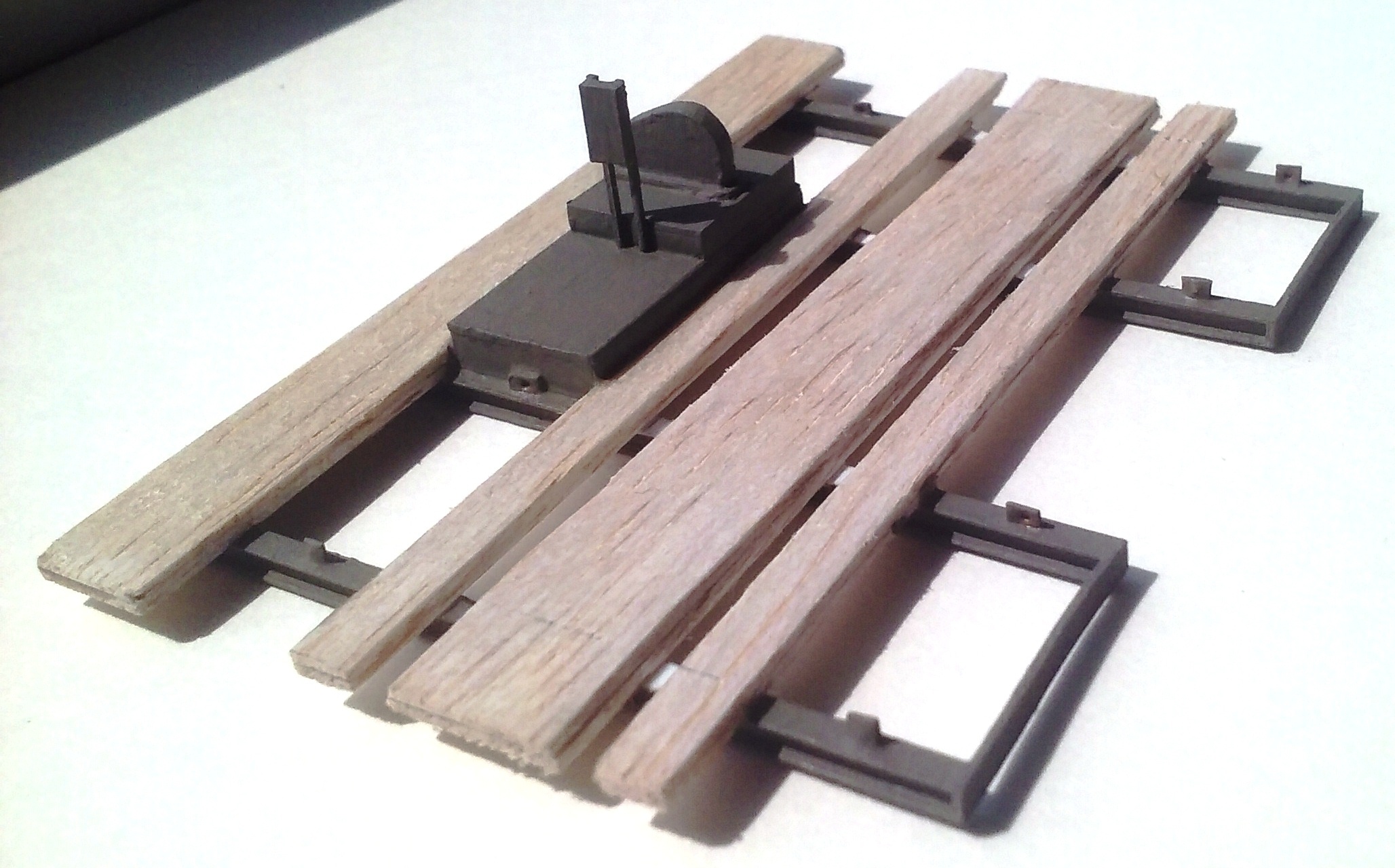

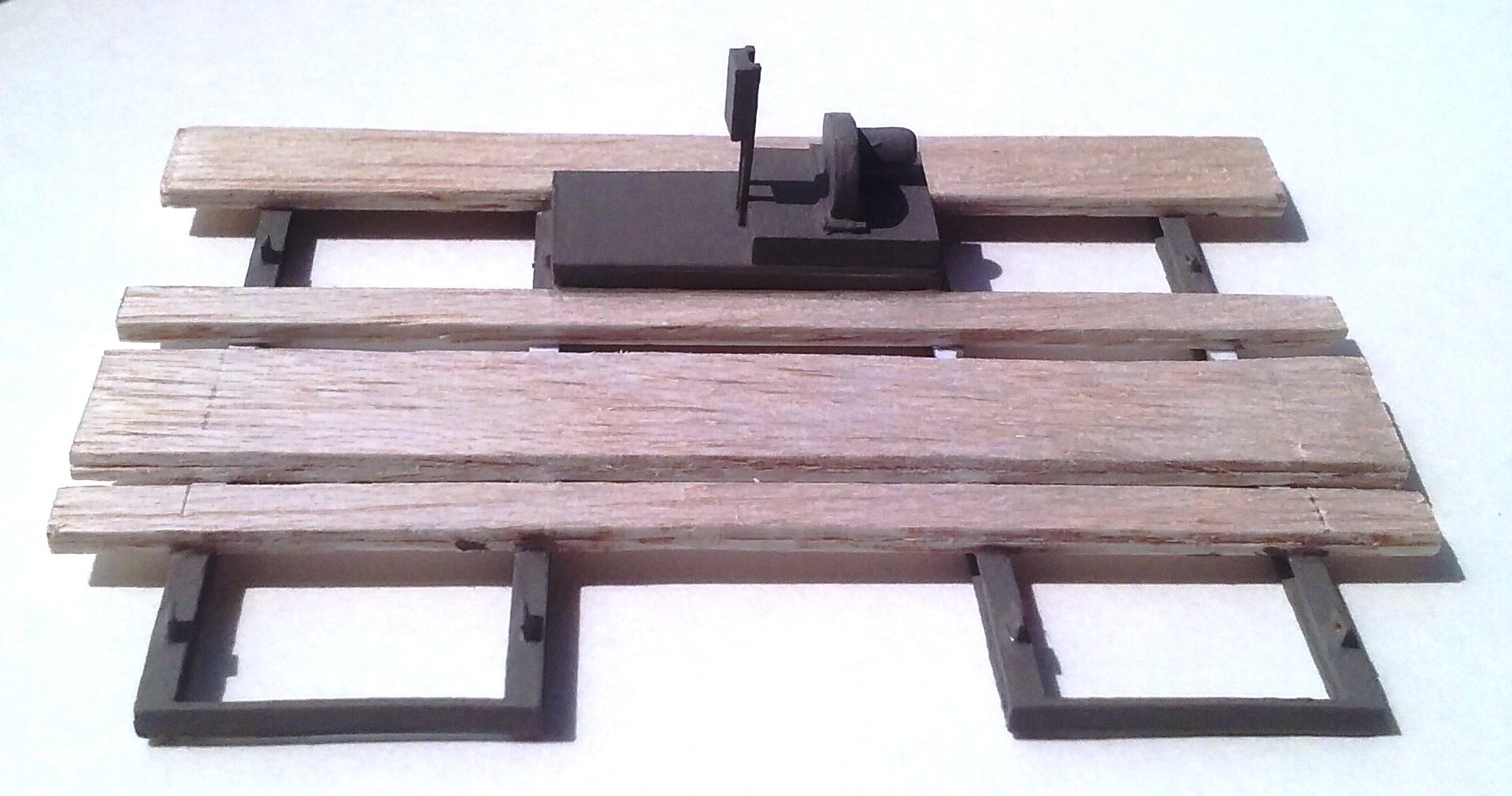

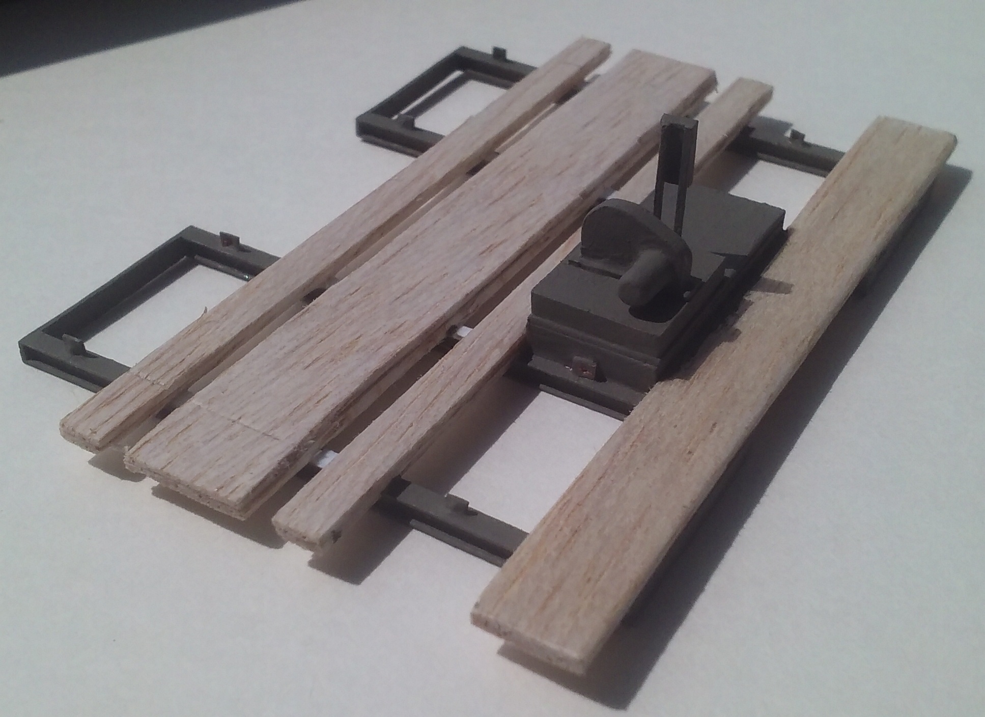

Delší dobu jsem se v tomto vláknu neukázal. Nicméně stavbu jsem nezanechal. Jako malou ochutnávku přikládám stavbu malé přesuvny do opravárenské haly, která budou sloužit pouze na přesun podvozků a dvojkolí z kolovky.
a nasucho umístěné koleje

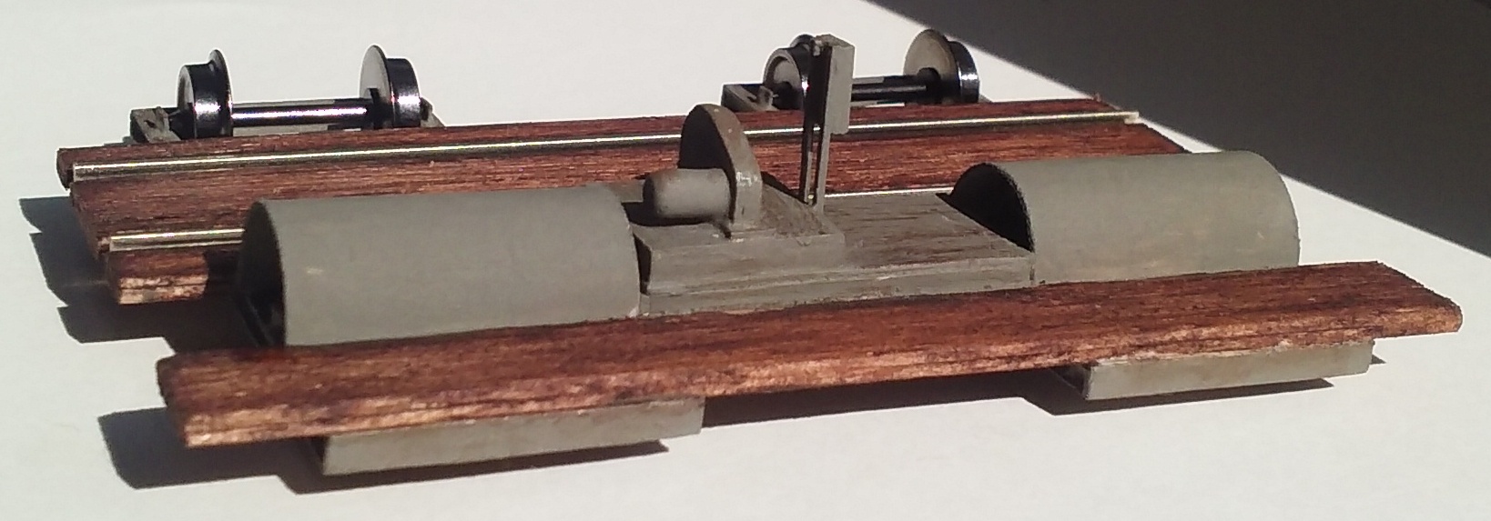

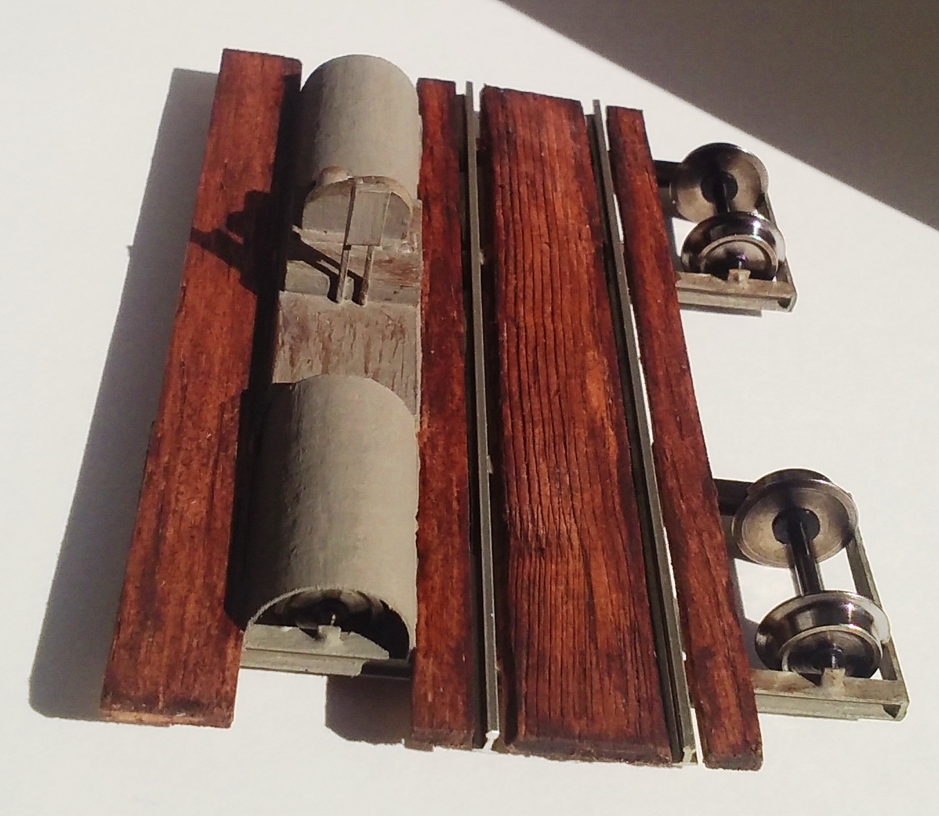

Malá přesuvna dostala nátěr Agamou, která mne zoufale zklamala. ani po druhém nátěru nekryje tak, jak bych si očekával. Nicméně absence stříkací pistole se razantně projevila a proto bude muset přesuvna skončit v koši. Posuďte sami:
Na přesuvně zbývá osadit dvojkolí a kryt dvojkolí u obslužné lávky. Dále doplnit zábradlí.

Těžko posoudit, co je na nátěru špatně, když to na fotkách vypadá dobře. Překryj nátěr patinou, prachem černou a rzí a uvidíš, jak se to třeba zlepší.
Ale mně se to teda líbí moc.

Nátěr je hodně špatný. Abych ho trochu popsal, tak jsou vidět malé krupičky, jako by v barvě byl bordel nebo byla barva "sražená". Ani po silném druhém nátěru barva nekryje, prosvítá bílá barva materiálu. Samozřejmě jsou vidět tahy štětečkem. Barva ač je velmi řídká, tak schne pod štětcem velmi rychle. a co mne tedy hodně překvapilo, tak i po zasychání, po 24 hodinách je stále lepkavá. Je fakt, že z výsledkem nejsem vůbec spokojen. Spíše mne zbytečné úsilí a práce na přesuvně odrazuje. Zase při pohledu na přesuvnu si říkám, že při vhodné patině ( je to přeci jen dílenský stroj ) by vady nemuseli být na škodu. Nebylo neobvyklé že se stroje při údržbě natírali štětkou.
Každopádně mne stavby samodoma, po této zkušenosti, odrazují do doby, než si pořídím pistoli.

Přiznaky, které popisuješ, ukazují na starou, nebo špatně rozmíchanou, nebo nevhodným ředilem ředěnou syntetickou agamu. Agamy jsem z repertoáru vyřadil zejména pro jejich trvalou lepkavost.
Zatím nejlíp vycházeji autospreje DupliColor, které doporučuje Mnitka. Jsou téměř ve všech základních, i železničních odstínech.
Každopádně přesuvnička vypadá dobře, bylo by jí škoda.

Tak přesuvna je skoro hotová. Zbývá instalovat zábradlí ( otázkou je, zdali to má smysl ) a mírně zaprášit patinátory. Zatím schne. V celkovém dojmu přesuvna až tak špatně nevypadá. Nicméně stejně jsem s výsledkem nespokojen. Ovšem to já jsem vždy :wink:

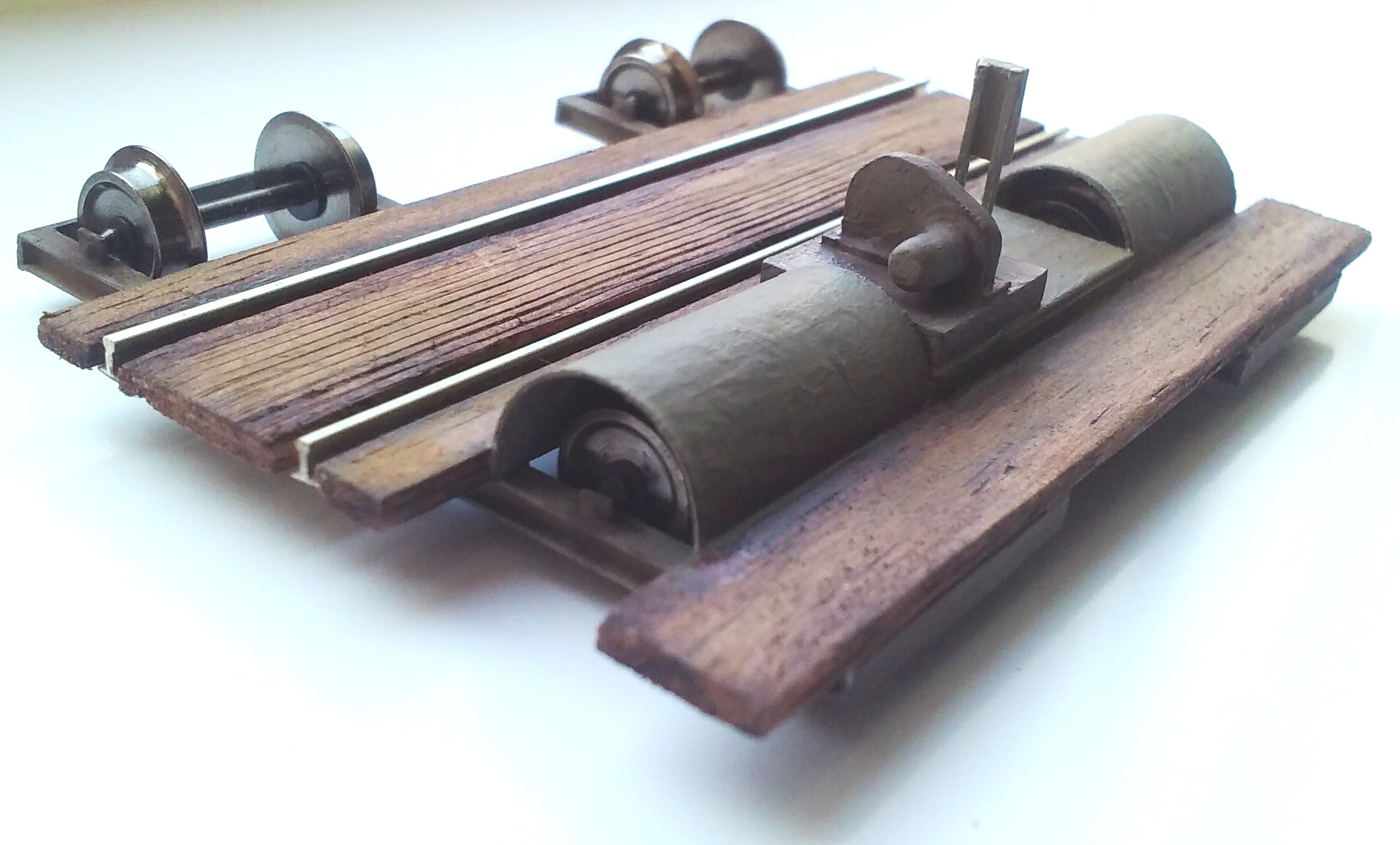

Příspěvekod mizl » pon 06 črc, 2015 5:51 pm
Napatinováno ...

Uzasne, Michale. Tleskam ;-)

Taky si myslím, že přesuvna se povedla. Byla by škoda jí vyhodit.
Možná bych ještě zkusil trochu zašpinit ty dva kryty dvojkolí u pohonu.

oni jsou špinavé. Akorát že na fotce patina tolik nevynikne. Aby byla patina na fotce vidět, tak bych to musel ladit dle fotky. a to by v reálu nevypadalo hezky. V reálu je přesuvna i s chybami v celku hezká a do koše nepůjde. Pro představu jak dlouho jsem jí stavěl; cca 23 hodin. Takže konstrukce a stavba není nijak složitá. Ač s fota vypadá složitě. Nejjemnější práce byla s domky dvojkolí, které jsem si musel udělat.
Špinil jsem patinátory:
tmavá rez ( SD 01 ) - ložiseka dvojkolí, elektromotor s krytem řemenového převodu, kraje můstku pro obsluhu a kryt převodovky pod elektromotorem
prach světlí ( SD 07 ) - celou přesuvnu pro spojení a zesvětlení
světlá zem ( SD 08 ) - kryt dvojkolí, dřevěné lávky uprostřed, stanoviště u ovladače
Dřevěnou lávku jsem napustil olejovkou kterou jsem silně naředil Sikativem. Veškeré patinátory jsem použil od MK

Michale nádhera! A stříkat můžeš v Ústí.
