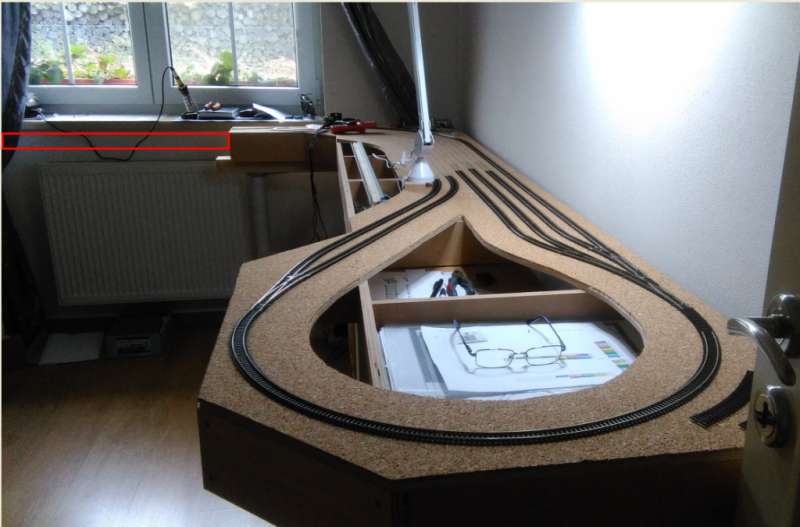

Příspěvekod jirkah » ned 16 srp, 2015 4:46 pm
Přikládám foto místa kde potřebuji vyřešit vyndavací díl nebo možná vysouvací díl.
Jedná se o úsek vyznačený červeně , celé kolejiště (SN) půjde o 20 cmm dolů ( horní hrana zároveň stopením ) a viditelná část přijde na současnou výšku co je na fotce.

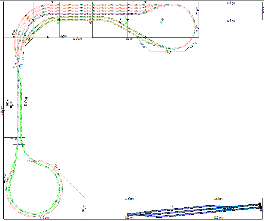

Příspěvekod jirkah » ned 23 srp, 2015 8:34 am
Napadla mě změna na spodní části kolejiště( zeléné koleje je nově navržená změna) k původnímu tobogánu aby vznikla možnost pro syna točit soupravy dokola v SN.Je to tak reálné nebo napadá vás nějaká jiná možnost?
Dík za vaše postřehy Jirka

Příspěvekod milan ferdián » ned 23 srp, 2015 8:50 am
jirkah píše:Napadla mě změna na spodní části kolejiště( zeléné koleje je nově navržená změna) k původnímu tobogánu aby vznikla možnost pro syna točit soupravy dokola v SN.Je to tak reálné nebo napadá vás nějaká jiná možnost?
A proč točit soupravy dookola ve skryťáku :?: Nechápu smysl.Jinak máš konstrukční chybu u té nové smyčky v tobogánu.

Příspěvekod jirkah » ned 23 srp, 2015 8:57 am
Milane je to proto ,že horní koncová bude nutno odpojit mašinu a přejet na druhý konec vlaku zpět a to na pětileté dítě není moc jednoduché , tedy bez pomoci dospělé osoby.

Příspěvekod milan ferdián » ned 23 srp, 2015 9:03 am
jirkah píše:Milane je to proto ,že horní koncová bude nutno odpojit mašinu a přejet na druhý konec vlaku zpět a to na pětileté dítě není moc jednoduché , tedy bez pomoci dospělé osoby.
No dobře,ale co ten klouček z toho bude mít?Nebo bude skryťák částečně odkryt? :wink:

Příspěvekod miroslav lengyel » ned 23 srp, 2015 9:11 am
Jestli tomu správně rozumím,tak synek vlastně do té koncové stanice ani nepojede,že? :idea: Jinak on je to dost opruz i pro dospělého,protože ne vždy se zdárně povede rozpojení a následné spojení mašiny se soupravou. :idea: To byl také důvod,proč jsem ve 2 etapě za původně koncovou stanici přistavil další kousek s vratnou smyčkou. :D

Příspěvekod jirkah » ned 23 srp, 2015 9:14 am
No než se dostanu na další patro tak to bude chvilku trvat a tak jsem hledal nějaké řešení aby stavba mohla pokračot bez omezení.Jinak máš pravdu ,že mě nenapadlo až to bude přikryté horní stanicí tak , že toho moc neuvidí :roll: .
