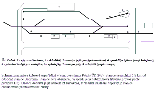

Příspěvekod Jarda H. » pon 17 pro, 2012 8:04 pm
Co třeba stanička Polná ?! Plánek v příloze včetně krátkého textu ...........

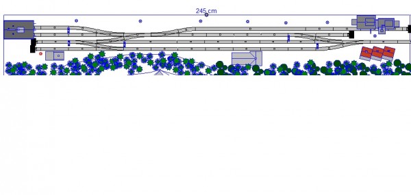

Příspěvekod Jiri Dvoracek » stř 19 pro, 2012 8:03 pm
Tak jsem si zkusil prekreslit stanicku Polna do wintracku. Musel jsem ji sice zrcadlove otocit a provest jednu drobnou upravu, ale nevypada taky zle. Takze to je verze 4 a to by uz asi stacilo :D
Jiri Dvoracek
Příspěvky: 1169
Příspěvekod milan ferdián » stř 19 pro, 2012 9:07 pm
Jiri Dvoracek píše:Tak jsem si zkusil prekreslit stanicku Polna do wintracku. Musel jsem ji sice zrcadlove otocit a provest jednu drobnou upravu, ale nevypada taky zle. Takze to je verze 4 a to by uz asi stacilo :D
Nestačilo :!: Máš špatně uloženou geometrii kolejiva a to v osách kolejí :mrgreen:
Příspěvekod Jiri Dvoracek » stř 19 pro, 2012 9:50 pm
Jezkovi voci, takova ostuda, jak jsem to mohl prehlednout? :roll: :roll: Opraveno. :wink:

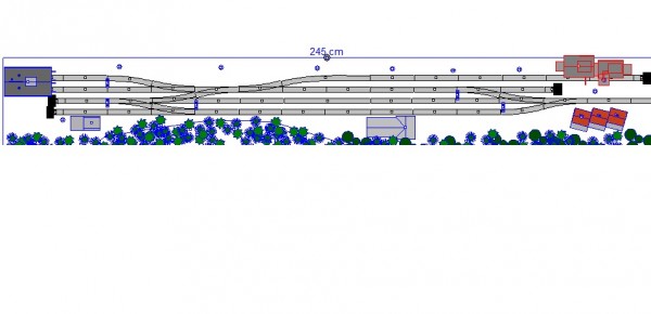

Příspěvekod miroslav lengyel » čtv 20 pro, 2012 7:32 am
Sice mi do toho nic není :D ale ty 2 koleje vedle remízy bych prodloužil tak,aby byly zároveň s koncem budovy.
Příspěvky: 3596
Příspěvekod Jiri Dvoracek » čtv 20 pro, 2012 12:35 pm
miroslav lengyel píše:Sice mi do toho nic není :D ale ty 2 koleje vedle remízy bych prodloužil tak,aby byly zároveň s koncem budovy.
Uz je to opraveno, to jsem splacal jenom tak na rychlo, abych videl, jak to bude vypadat. :wink: Ale dekuji za upozornneni. Ona ta jedna kolej musi byt stejne delsi, aby mohla byt vytaznou pro vlecku z pily :D

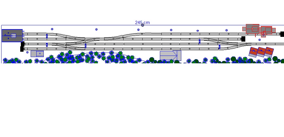

Příspěvekod milan ferdián » pát 21 pro, 2012 2:57 pm
edit.od.Jezero/2450*1220
Jiří,kvůli tvému lomu jsem musel vše zrcadlově otočit,protože jsem se špatně podíval na tvé rajče,takže lom se bude napojovat,tak jak má být dle tebe a to na pravé straně dole kolejiště,užší stranou 61,0cm (lom).
Příspěvekod Jiri Dvoracek » pát 21 pro, 2012 4:54 pm
Jsem rikal, ze na nem netrvam :D Muze se z nej udelat treba dalsi nadrazi a nebo uplne vypustit :D :D A ram se muze otocit a k dispozici tak bude rozloha 305x125 cm :D
Jiri Dvoracek
Příspěvky: 1169
Příspěvekod milan ferdián » pát 21 pro, 2012 6:16 pm
Jiri Dvoracek píše:Jsem rikal, ze na nem netrvam :D Muze se z nej udelat treba dalsi nadrazi a nebo uplne vypustit :D :D A ram se muze otocit a k dispozici tak bude rozloha 305x125 cm :D
Super,to beru :wink:

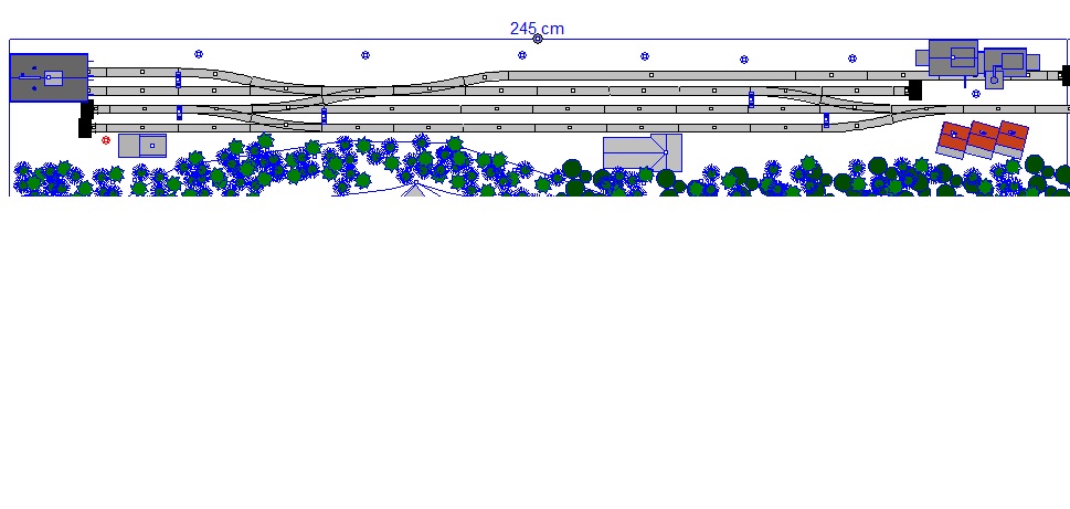

Příspěvekod milan ferdián » sob 22 pro, 2012 10:45 am
odbočka Jezero_TT/1:120_2450*1220
Matematické výpočty jsou v samotném závěru.Nejvyšší bod nivelity tratě je +400 mm.Užitná délka staničních kolejí od námezníku k námezníku
dopravní 939
dopravní 899
dopravní 849
manipulační/objízdná 527
Stanice má lokomotivní depo pro motorovou trakci,skládkovou,odstavnou kolej a dvě vlečky.První neurčeno,druhá je vyústěním na díl s lomem.
Příspěvekod Jiri Dvoracek » sob 22 pro, 2012 5:17 pm
Nechas tam teda ten lom a nebo prodlouzis panel? :D :lol:
