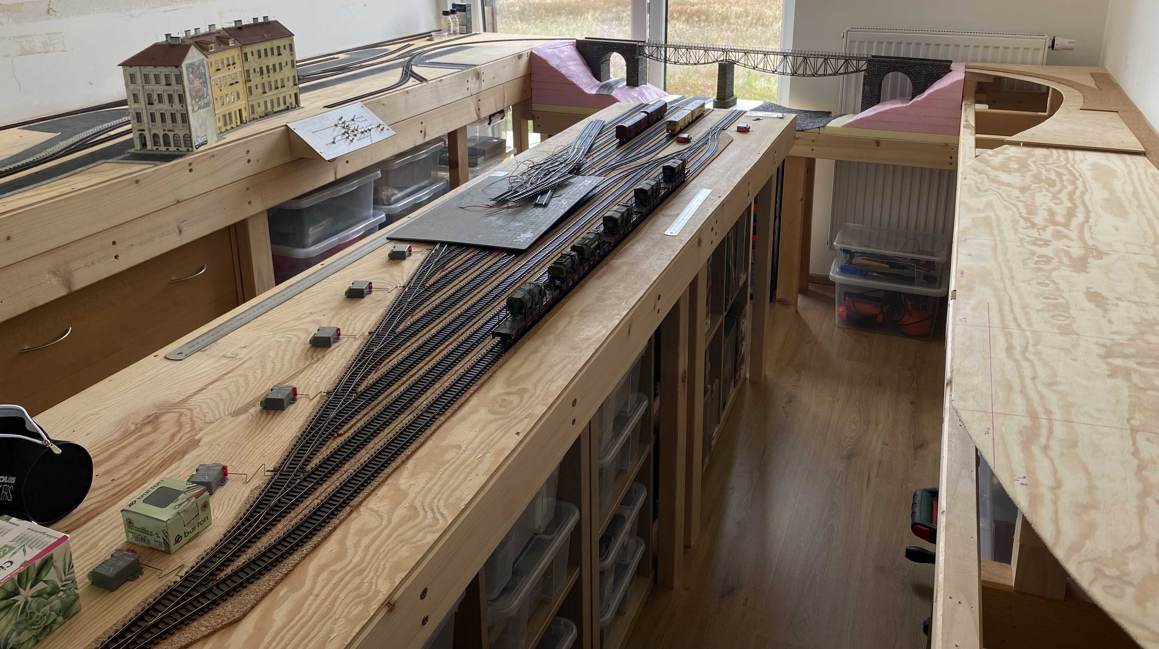

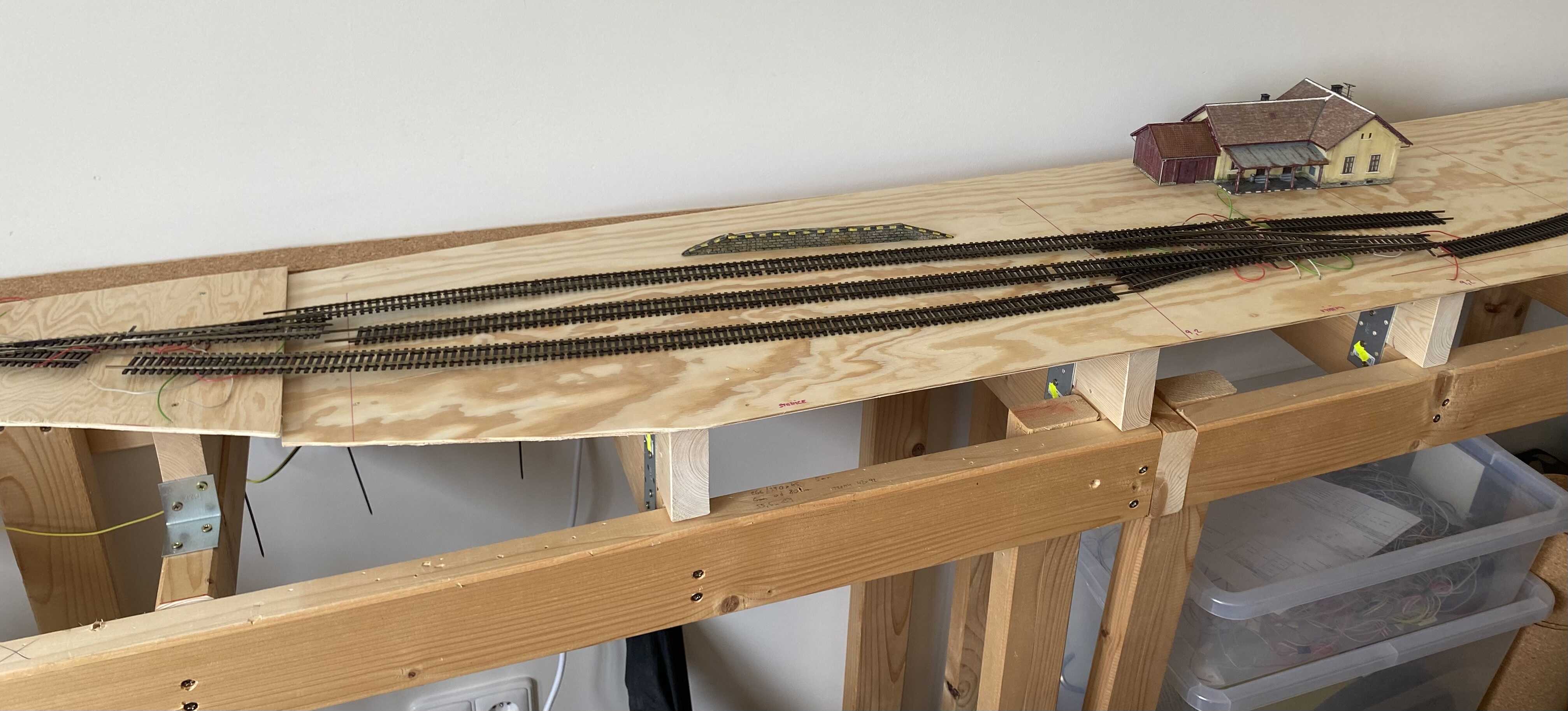

Tak po dovce jsem se zas zaradil do modelarskeho procesu a rovnou do truhlariny. Konecne jsem opustil Tabor a zacal pracovat na prave strane kde bude za mostem odbocka Dolina, ktera ve skutecnosti slouzi vojenske vlecce, ale me poslouzi jako sjezd do SN. Pokud vsak odbocku projedem primym smerem dostaneme se do Sudomeric. Drevo mam za sebou tak prichazi cas na korkovani, predvrtavani a pokladku koleji

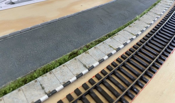

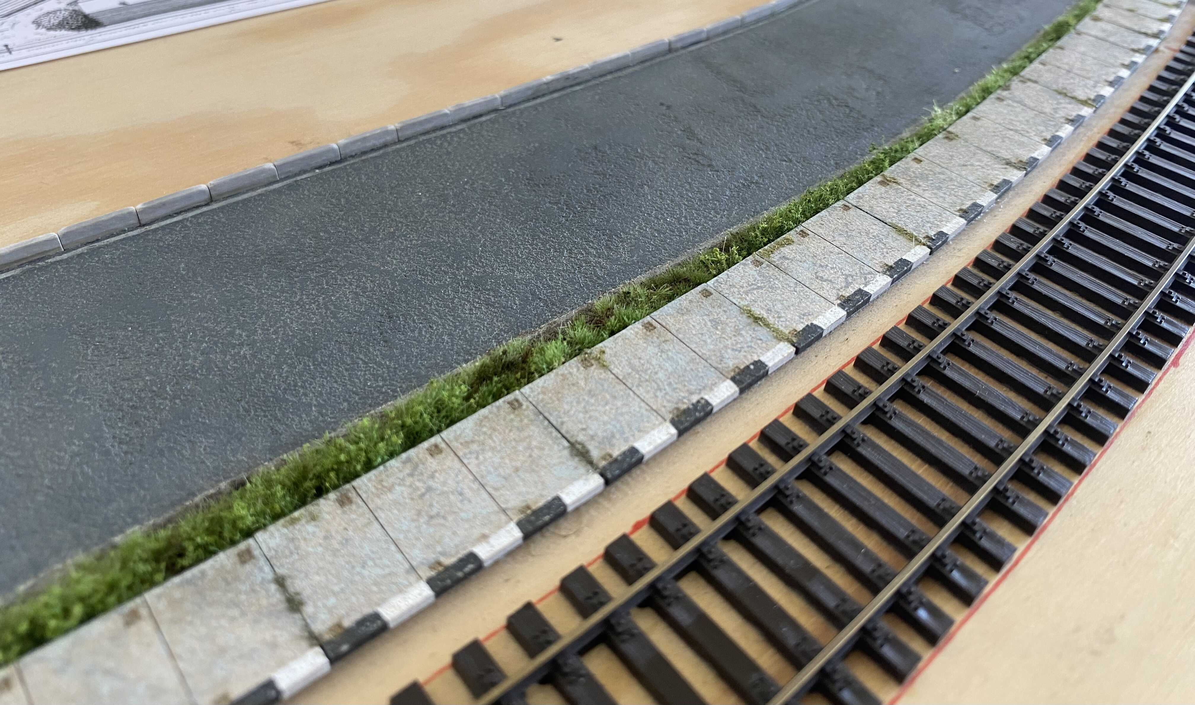

Jinak jsem pokrocil i se silnici za peronem, ktera sla vice do sediva a zaroven aby vypada ze ma za sebou vice nez hlavni u cinzaku, uz jen dodelam zaplaty a bordel u patniku. No a jelikoz uz muzu lehce posunovat tak zehla testovala prujezdnej profil u nastupiste

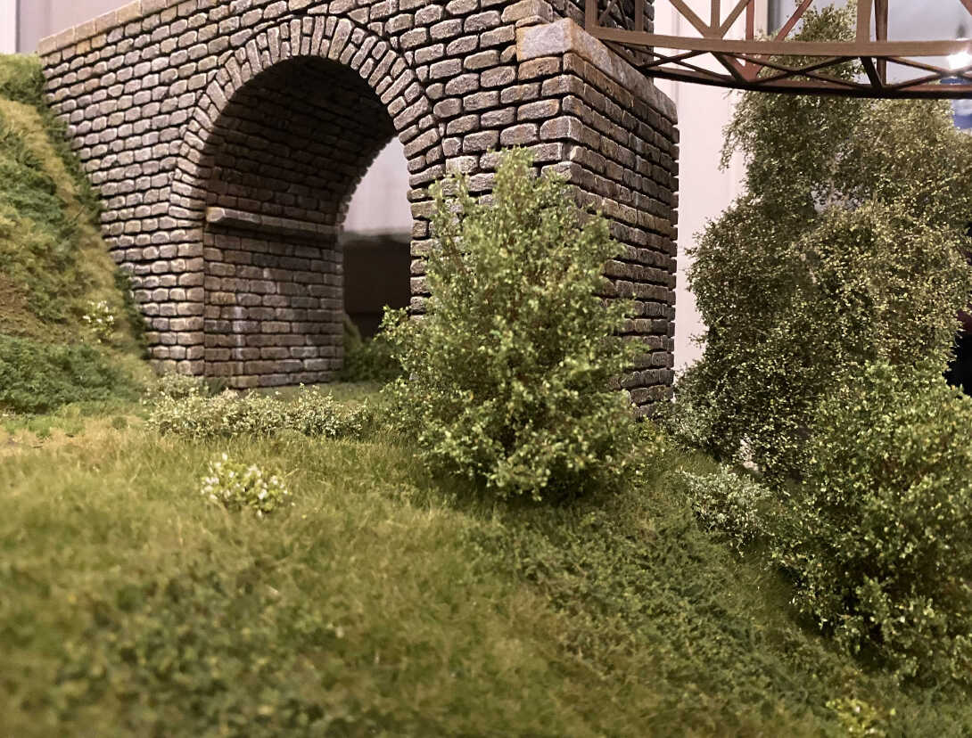

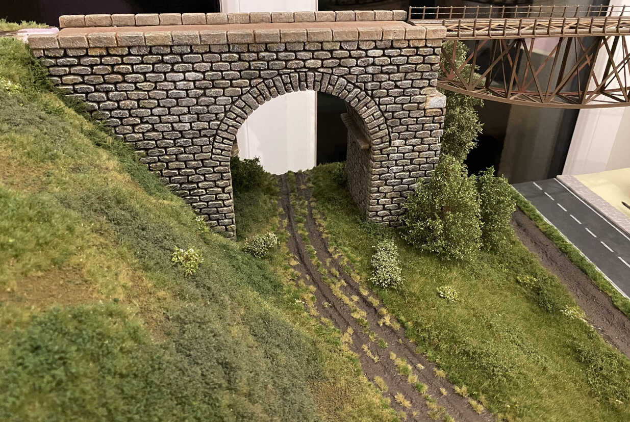

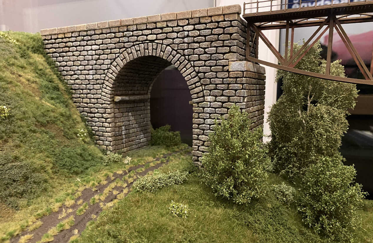

Konecne prvni zelen na kolejisti. Mam prilepenej pouze zaklad a brizu s krovisky v pozadi. Ted me ceka hromada spoju, maskovani hran a usazovani dalsi spousty veci pro oziveni jako rostliny, houby, kmeny. Ale proc dnes pisu, resim ty vyjete koleje. Cesta ma pusobit jako za leta hodne vyjezdena od tezke techniky, ktera tudy vozi drevo. Avsak jezdi pomerne malo a tak zde stihne i trochu zarust. Jeste zde planuju naznacit uplne nizkou travu a vhkost v okoli kaluzi ktere budu lit, plus patina cele cesty. Nicmene se toho trochu bojim aby to vypadalo dobre, nemeli by jste nejake tipy na pekne ztvarneni?

Příspěvekod Jirkátor » ned 24 srp, 2025 10:55 am
Opravdu se nás ptáš zrovna ty, jak to udělat pěkně a uvěřitelně? Už teď to máš lepší, než by dokázala většina z nás. :P

Re: "Bechyňka" H0/1:87
Příspěvekod marian_r » ned 24 srp, 2025 11:17 am
tie špáry medzi kameňmi sú veľmi výrazné a hlboké
Příspěvekod Milan.D. » ned 24 srp, 2025 12:19 pm
Těžko radit mistrovi. Spíš než radu přidám můj osobní postřeh, i když už teď to vypadá velmi dobře. Hlína na té cestě vypadá přesně jak po letní přeháňce, tedy mokrá. Holá místa mimo vyjeté Koleje bych nechal zarůst, kolem cesty bych trávu udělal trochu vyšší a proschlou. A spáry mezi kamením mostu jsou podle mne O.K. jihlavský most vypadal přesně takhle, než ho začali čistit. :D
Příspěvekod Zlámalík » ned 24 srp, 2025 12:50 pm
Cestu bych nechal zarostlou, jak je, jen ji udělej světle šedobéžovou - i reálná cesta v takovém místě nevede v mokré hlíně, ale byla vysypaná štěrkem, než se zaprášila a zarostla.
Příspěvekod petehasky » ned 24 srp, 2025 1:39 pm
Jirkátor: :) promin uz to neudelam, ne ale vazne, jsou tady super postrehy, ktery mi obcas hodne pomuzou jako napr ted, kdy Zlamalik o psal ze dost cest sypali sterkem tak me hned po precteni napadlo, ze asi zkusim udelat drt sterku a cihel jak se driv delalo a par tech velkych der vysypu.
marian_r: meritkove mi nezbyva nez souhlasit, ale videl jsem hodne hlubokych spar ve skutecnosti ktere byli spinave takze to vypadalo podobne, s tim jsem docela spoko.
Milan.D. : prosim nevychvalovat :) ale super pohled protoze tak bych rad aby to pusobilo, znicena cesta ktera se moc nepouziva treba den po desti.
Zlamalik: celkove proste kraje a stred zesvetlit a nechat vyssi na okraji. Bomba prispevek se sterkem, mam tu cihly od juweeli tak je trochu rozlamu a zkusim se sterkem do par der nasypat

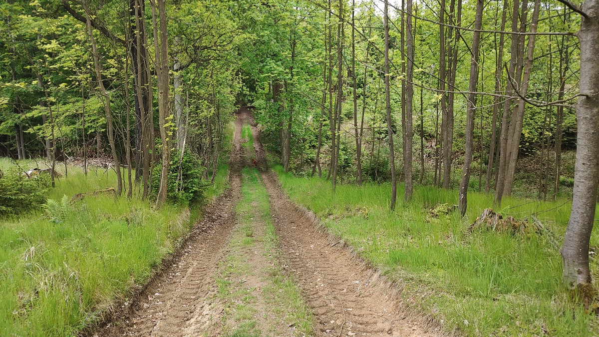

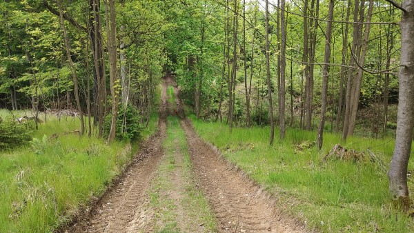

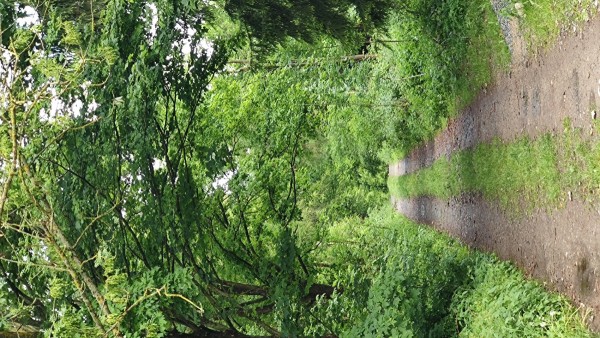

Příspěvekod Zlámalík » ned 24 srp, 2025 3:04 pm
No včera jsme šli na ostružiny a místy jsme potkali: cihly ze starého komína, kachličky z koupelny, betonové střešní tašky... Normálně je cesta pěkná, jen v místech, kde je louže nebo mokro, se tam něco občas nasype... Nemíchej záměrně štěrk s cihlami, kdo by se s tím dělal? Prostě se někam flákne kolečko sutě a je to. V takovém místě je naopak štěrk hluboko, až tam, kde byl před lety, když cestu spravili lesáci. Ale může být hned vedle... :)
První fotka - aktuální stav místa z druhého odkazu. Cesta je celkem využívaná, v té tmavější části je štěrk přelitý asfaltovou penetrací, na něm všechno možné, pak jemnější štěrk z nedávna, ale taky zabláceno od těžby a vyvážky dřeva. Vzadu na hrbu je sucho, cesta světle šedá, jemný štěrk vykukující z hlíny.
Druhá fotka - klesání k potoku (ten je v tmavém místě vzadu), málo využívané, vlhčí oblast v listnatém lese, lokalita zde: https://mapy.com/s/busudukoto
Příspěvekod petehasky » ned 24 srp, 2025 3:28 pm
Zlamalik: druhou fotkou si docela vystihl moji predstavu kdyby den pred tim prselo. Promin napsal jsem to spatne, myslel jsem nekde sut a nekde sterk, ale vyzkousim to a uvidim jak to bude vypadat aby to nebyla pest na oko.

Příspěvekod TomBart » pon 25 srp, 2025 4:12 am
Ahoj, Petře, do cesty použij přesátý molitan, drobné kamení, hlínu a písek. Ale jako že hodně drobné kamení a pak si pohrát s flokem. Toto bych viděl jako základ a pak by jsi použil foliáže tak jak jsi zvyklí. viz ulice u Jezu a přechod z dlažby do cesty a do trávy.
Ale ty si určitě poradíš sám.
PS: a bacha na trávu pod mostem. Tam kam depadne ani kapka toho moc nevyroste.
Příspěvekod nebel » pon 25 srp, 2025 5:22 am
Trávě se pod mostem nedaří, ale křoví se tam objevit může. Viz streetview z míst, kde občas jedu.
https://mapy.com/s/lanucakesu (pod mostem nic)
https://mapy.com/s/bakehovate (a pod mostem křoví)
