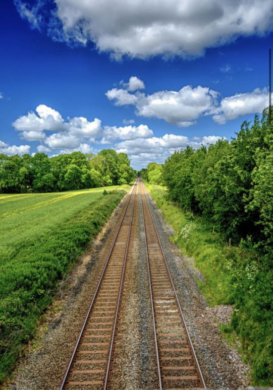

Příspěvekod Jirkátor » úte 14 úno, 2023 2:27 pm
Jen pro představu, jak by asi měl vypadat výsledek.

Příspěvekod Fox » úte 14 úno, 2023 2:52 pm
Obrázek přímo vybízí k metodě stříkáním. Ještě k příspěvku doplňuji, že se stříká zblízka, malým tlakem, jakoby šikmo z boku, samozřejmě každá kolej zvlášť, zevnitř i zvenku. Pak se docílí efektu plynulého přechodu šmucu do okolního štěrku. přesně tak, jak je viděl na levé koleji.
