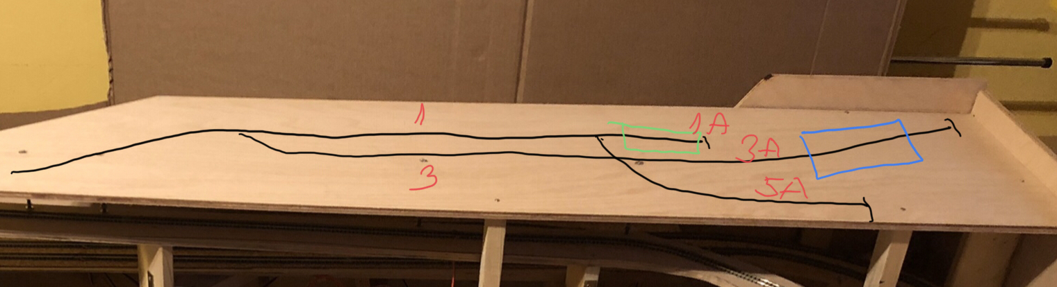

sice si říkám, že "v jednoduchosti je krása", ale teď vážně nevím, jestli jen dvě staniční koleje, anebo opravdu ty tři....

Příspěvekod milan ferdián » pon 28 říj, 2019 3:37 pm
Tobě radit je dost těžké. Máš svoji hlavu :wink: .
Příspěvky: 12206
Příspěvekod Martin Justiz » pon 28 říj, 2019 4:01 pm
Určitě 3

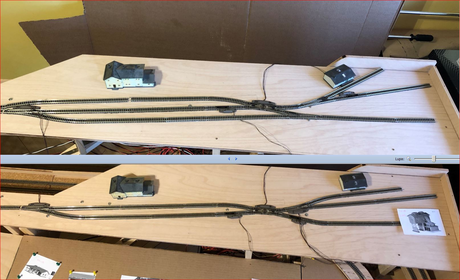

Příspěvekod Ove » pon 28 říj, 2019 4:12 pm
milan ferdián píše:Tobě radit je dost těžké. Máš svoji hlavu :wink: .
No, tos mi pomohl :D :D :D
ale neboj, prostudoval jsem desítky tvých plánků a spoustu věcí jsem udělal/předělal podle tebe (a pak se taky jeden musí přizpůsobit stavbám, které na kolejišti chce mít, takže pila byla změněna a teď i koncovou stanici předělávám, páč se mi prostě nelíbí ta třícestná výhybka - viz. foto níže)

Příspěvekod milan ferdián » pon 28 říj, 2019 4:25 pm
Já bych volil jak kolega Martin, též tříkolejnou. Jenže,
kolej
3 - manipulační/skladiště s rampou/volná skládka/výpravní budova
1 - hlavní/nástupiště
2 - manipulační objízdná a jak tebe znám, tak tato kolej bude dopravní :mrgreen:

Příspěvekod kapmor » pon 28 říj, 2019 8:04 pm
můj osobní názor by byl určitě udělat stanici o třech kolejích, s tím, že by třetí kolej u nádraží byla spíš provedena jako kusá

Příspěvekod Ove » pon 28 říj, 2019 8:10 pm
vraťme se na počátek problému:
Koncová stanice “Písková Lhota” (například) bude mít osobní dopravu (motorák) a nákladní soupravy (TALBOTy). Motorák přijede/odjede jednou za dvě hodiny, čili stanice bude “volná” pro nákladní dopravu. Na koleji 3A čekají plné vozy se štěrkem. Na kolej 3 přijede souprava se 4 Talboty, odpojí se lokomotiva, přejede na kolej 3A, připojí plné vozy, přetáhne je na kolej 1, odpojí, “nacouvá” na koleji 3 k prázdným vozům a posune je na 3A. Odpojí je, přejede zpátky na kolej 1, připojí plné vozy a odjede... vše v pořádku, má to jeden háček, vozy pod štěrkovnou musí “něco” posunovat pod násypku, čili zde musí být samostatná lokomotiva. Takže přibyde kolej 1A s remízou a pak lokomotiva přijede na kolej 3 (viz. výše), odpojí Talboty, přejede na 3A, připojí plné a přes kolej 1 rovnou odjede. Provoz ve štěrkovně obslouží manipulační loko, případně může mít další prázdné/plné Talboty na koleji 5A.
Má to logiku?

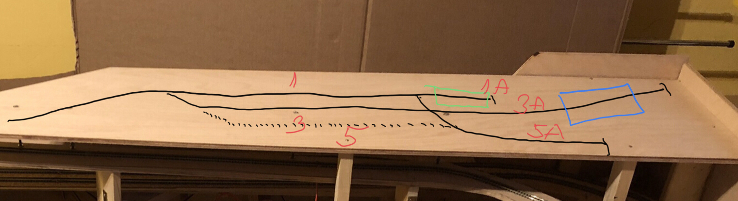

Příspěvekod Ove » pon 28 říj, 2019 8:13 pm
anebo udělat ve stanici koleje 3, čili přidat kolej 5, která bude sloužit jako objízdná pro manipulaci s nákladními vozy a kolej 1 zůstane jen pro osobní provoz...

Příspěvekod kapmor » úte 29 říj, 2019 11:56 am
Ove píše:
kapmor píše:můj osobní názor by byl určitě udělat stanici o třech kolejích, s tím, že by třetí kolej u nádraží byla spíš provedena jako kusá
Kusá kolej je nepraktická. Je potřeba obsloužit “vlečku” ve štěrkovně, čili jedna kolej bude obsazena prázdnými vozy a přes druhou kolej bude posun plných vozů z vlečky. Tyto je potřeba někde odstavit, než budou odvezeny (v případě jedné lokomotivy) anebo rovnou odvézt (pokud bude mít štěrkovna vlastní manipulační lokomotivu). Každopádně třetí kolej bude nutností, pokud by ve stanici čekal déle motorák a bylo by potřeba zároveň posunovat do štěrkovny... kusá kolej nic nevyřeší, jedině by se na ní odstavily plné/prázdné Talboty, ale se zbytečně složitou manipulací..
přijměte moji omluvu, za moje nejasné nebo špatné vyjádření. Nebylo myšleno nechat stanici dvoukolejnou s tím, že by jedna kolej z těch dvou byla kusá a ta druhá vedla do štěrkovny. Měl jsme na mysli něco ve stylu nákresu, který přikládám níže. S tím že by kolej č.1 byla pro osobní dopravu motorákem, kolej 3 a 5 pro obsluhu štěrkovny, ale je asi fakt, že je asi lepší Vás návrh, nebo jak odkazuje pan Milan něco ve stylu zmiňované stanice.
