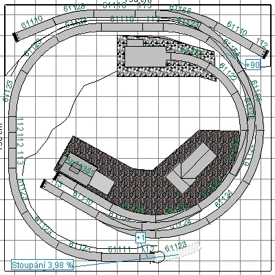

Ahoj Michale, snažil jsem se o jednoduché SN - s možným výsuvem , aby byla možná lehká manipulace.
P.S. měl by okruh v SN smysl ?
Re: Hurvínkovice 180*100 HO
Příspěvekod Michal Šuhajda » sob 11 dub, 2020 6:32 pm
Okruh se používá pro objíždění soupravy lokomotiva se na daném místě odpojí - třeba pevným odpojovačem, objede okruh a najede na druhý konec.
Ale Tvůj návrh s výsuvem vypadá velmi dobře a když doplníš ještě pár kolejí dostupných jen výsuvem směrem do středu bude kapacita SN bez konkurence.

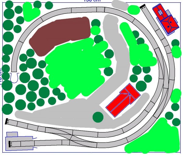

Když tak trochu navážu na svou první úpravu na rozměru 110x130 a otočil bych nádraží "naruby"... dalo by se to pojmout třeba nějak takhle... s tím že by se ještě najaký domek dal postavit na louce či na poli...

A co délka staničních kolejí... :wink:

Já, myslím, že je to krok zpět. Přesto děkuji za návrh.

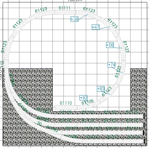

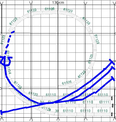

Hurvínkovice 130*130 HO
Příspěvekod workous » ned 12 dub, 2020 5:06 pm
Nakonec bych volil tuto variantu 4koleje, moje představa, že vyznačená část bude vysouvací...

Příspěvekod hopeter » ned 12 dub, 2020 6:23 pm
To už láká na přesuvnu... :wink:

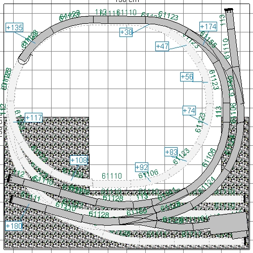

Příspěvekod workous » ned 12 dub, 2020 6:43 pm
Ještě možná úprava :D už to slyším, že trojcestná se u nás nepoužívá :), ale třeba u nás v Nučicích jí máme... :D

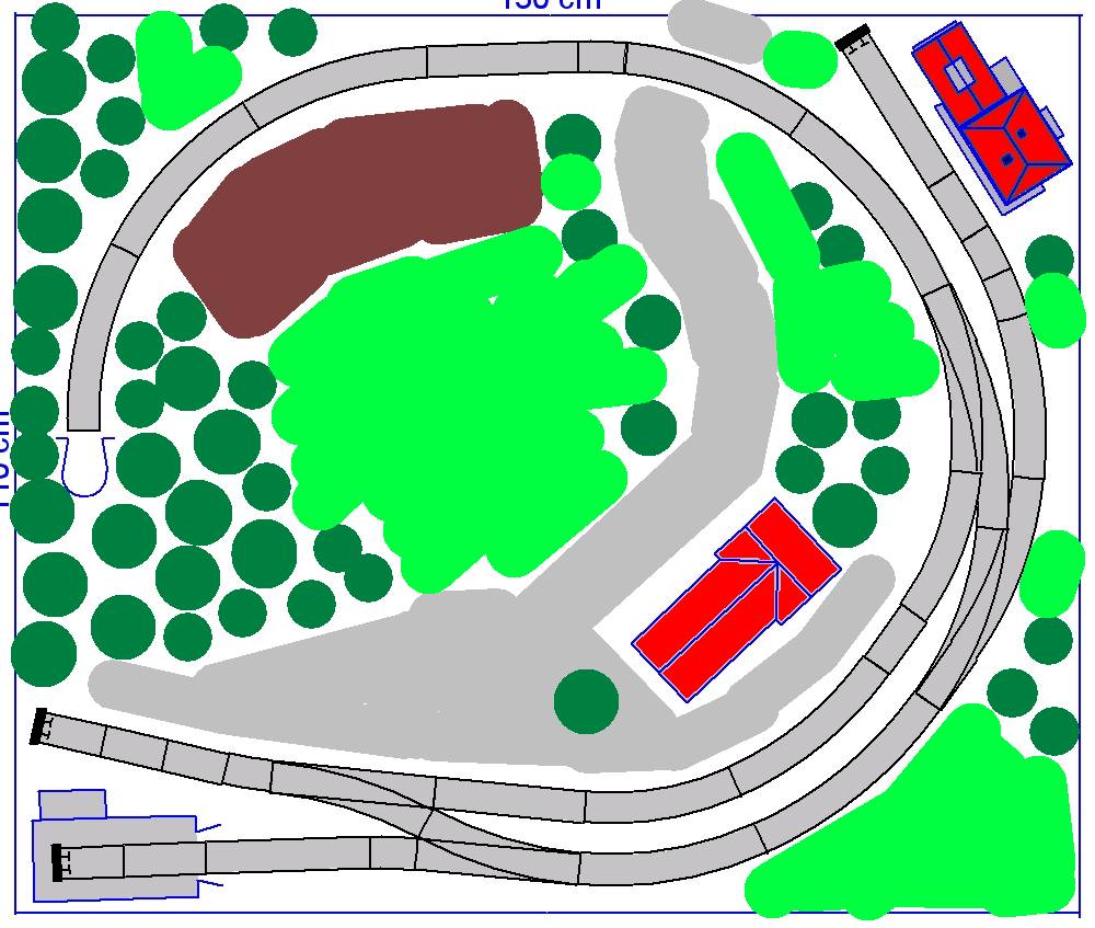

Příspěvekod MkTT » pon 13 dub, 2020 8:47 am
Milan posílá srdečny pozdrav :wink:

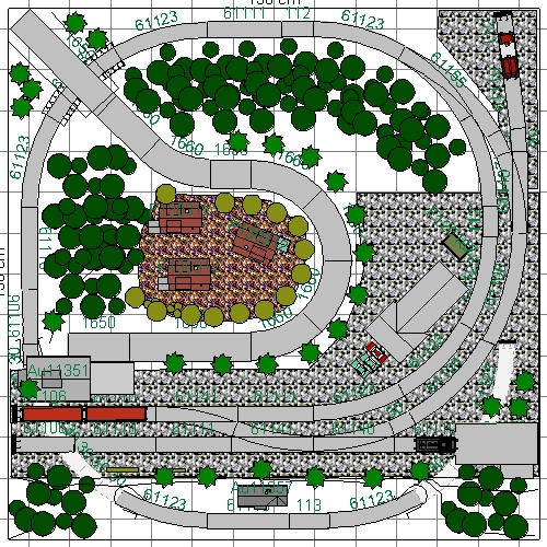

Ve skryťáku máme možnost střídat čtyři vlaky. Hnací vozidla jsou navrženy jen dvě. Osobní v podobě sólo 810 a Rosničky nebo menší motorové lokomotivy řady 735 nebo malé páry.
Koncová stanice je dvojkolejná. V remíze nocuje 810 a je i jejím domovem pro zbrojení a provozní ošetření. Klasika skladiště s rampou a volnou skládkou. Vlečky jsou dvě a to pila (AUHAUGEN) a drtička štěrku (nezáleží jak bude znázorněna).

Příspěvekod hank61 » pon 13 dub, 2020 11:09 am
Mě by se tohle řešení líbilo hlavně z důvodu alespoň kousku viditelné širé tratě. Pokud by se místo SN v podzemí doplnilo malou přesuvnou, tak by šlo jednoduše postavit a to i ze dvou dílů 130x65cm + ta přesuvna. Vzniklo by tak konstrukčně jednoduché a provozně zajímavé mini kolejiště i s možností snadného skladování :D Zdeňku. Jsem zvědavý, jaké to ve výsledku bude. Hlavně. Ať se dílo daří :D

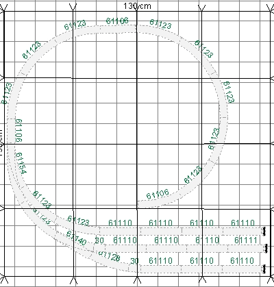

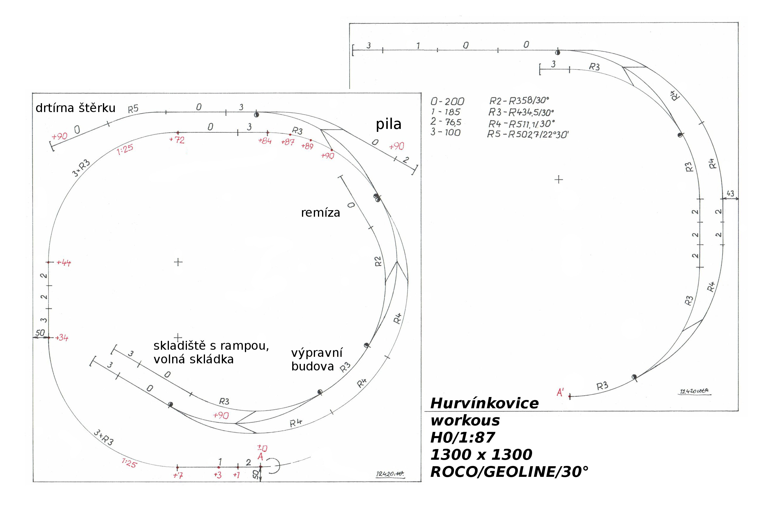

Příspěvekod workous » pon 13 dub, 2020 11:46 am
Pěkná velikonoční nadílka od Milana...jak už jednou psal Milan tohle kolejivo je žrout místa ve Wintracku už to, tak vesele nevypadá...chtělo by to přidat místo :D, stavby v rozích jen asi jako kulisu-nebo částečně ořezat. Remíza se musí posunout vedle obloukovky nevyjde což by nevadilo.Je to tedy sólo o šesti obloukovkách.. :D

Příspěvekod workous » pon 13 dub, 2020 4:21 pm
Tak jsem ještě vypotil tuto verzi....
Příspěvekod hopeter » pon 13 dub, 2020 4:41 pm
Řekl bych cesta zpět. Kvůli kousku viditelné tratě dost násilí. :wink:
Aniž bych se chtěl vnucovat tak ta poslední ode mě v úpravě Trixe ( narovnání kolejí ) mě připadá zatím nejlepší. Dostatek místa kolem všech objektů a zatím nejdelší staniční koleje.
Příspěvky: 3060
