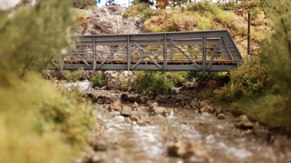

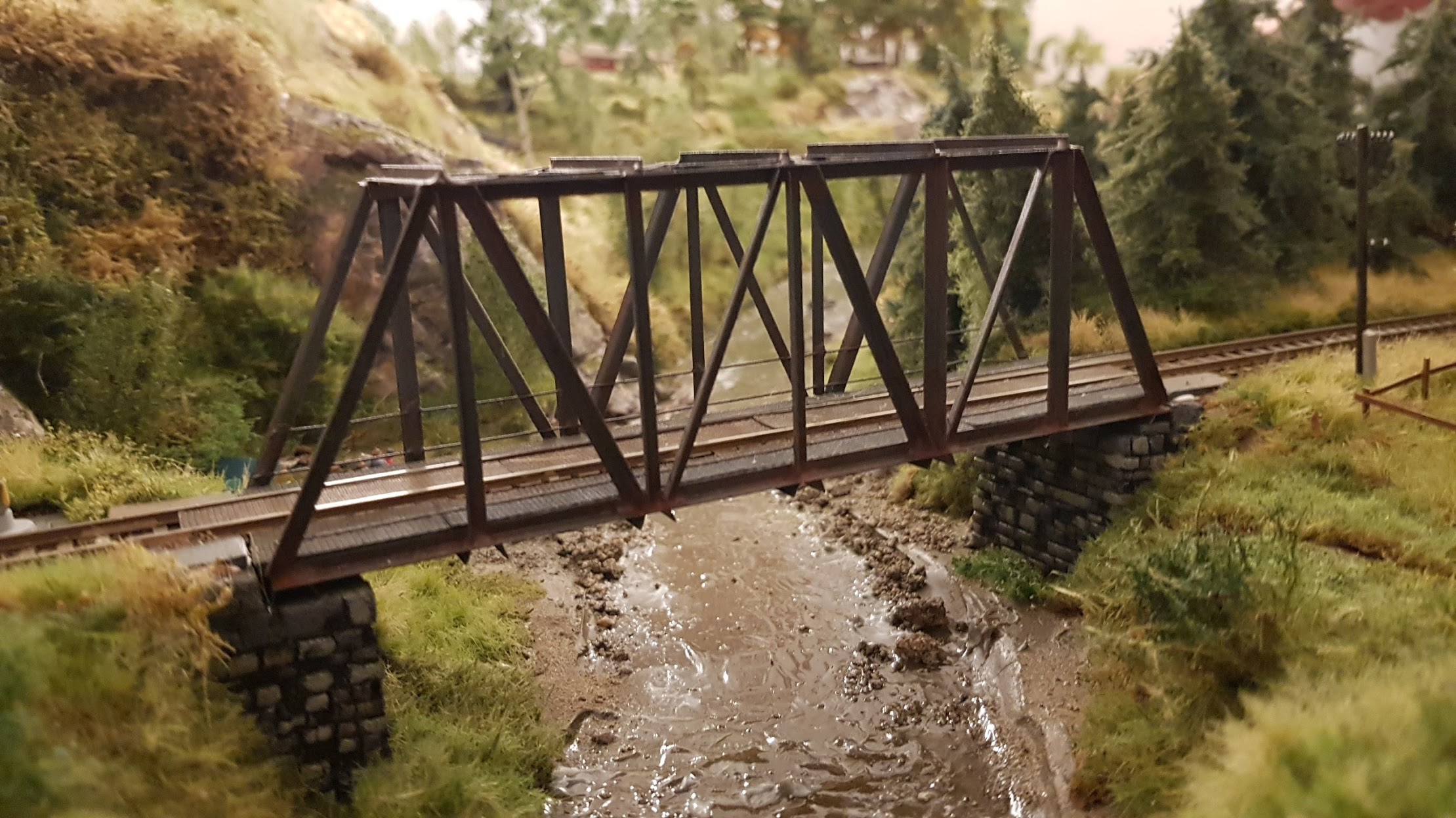

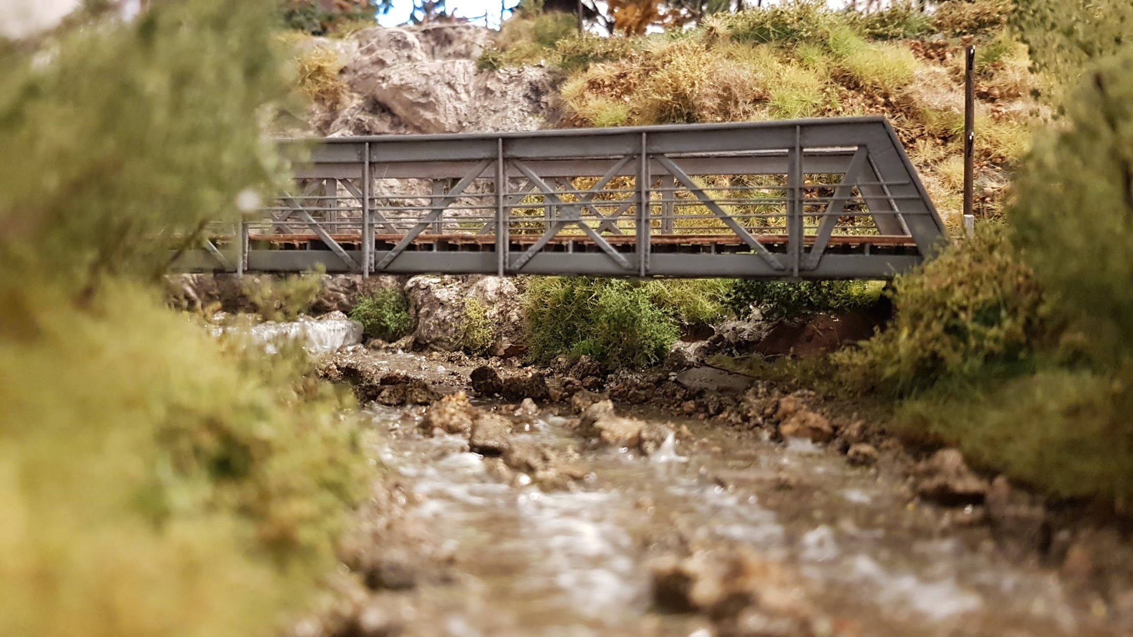

K předchozímu příspěvku: tekoucí voda na mém kolejišti: Realizováno pomocí WS Realistic Water C1211, vlnění pak akrylovým gelem Pébeo, dobarveno lokálně (pěnění za kameny) kapkou špinavě bílé

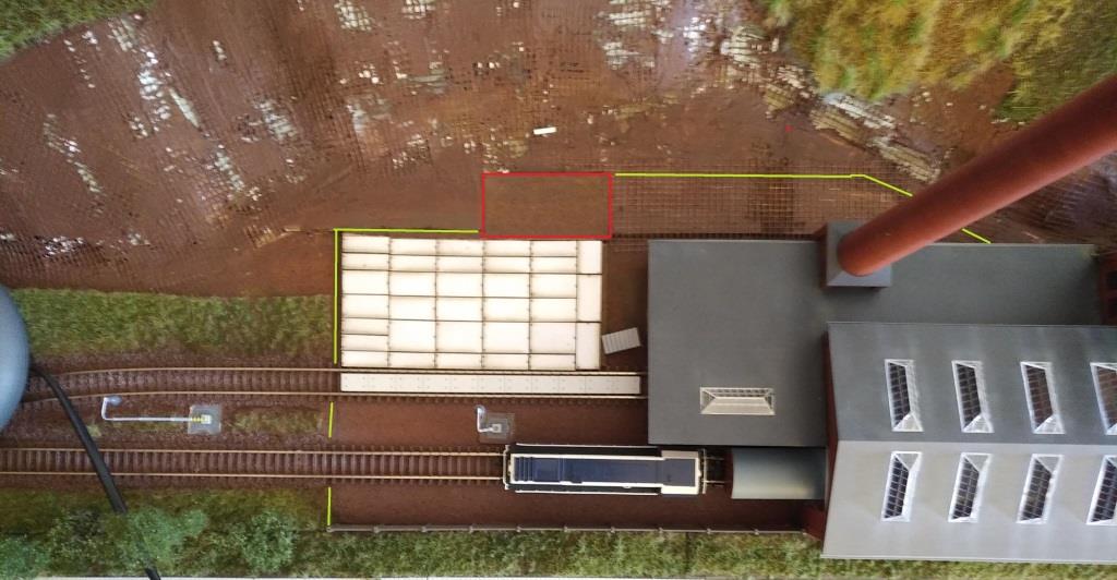

Je léto a jiné aktivity, nicméně ani kolejiště "nespí". Nyní jsem přesunul pozornost na areál fabriky a -jak se zdá - nějaký čas tam i zůstane. Zase jedna z věcí, kterou jsem neměl ze začátku příliš promyšlenou a teď se to pokouším doladit. Levá část areálu s napojením vleček vypadá takto:
Zelená čára reprezentuje budoucí oplocení. Protože tam bylo místo, plánuji jak je červený obdélník umístit otevřený přístřešek - sklad kapalin, hořlavin apod. Nějaké sudy, možná i nádrž... Plocha mezi plotem a vpravo od betonových panelů přijde pokrýt posypem (už je hotové, jen není na fotce).
Mám trochu problém s vraty - rozteč kolejí je 43mm a tak se tam nevejdou dvoje standardní vrata Model Scene (https://273439756.eshop-rychle.cz/model ... alum-1-120), tak zatím nevím jak to řešit (nějaká rada? :D ).

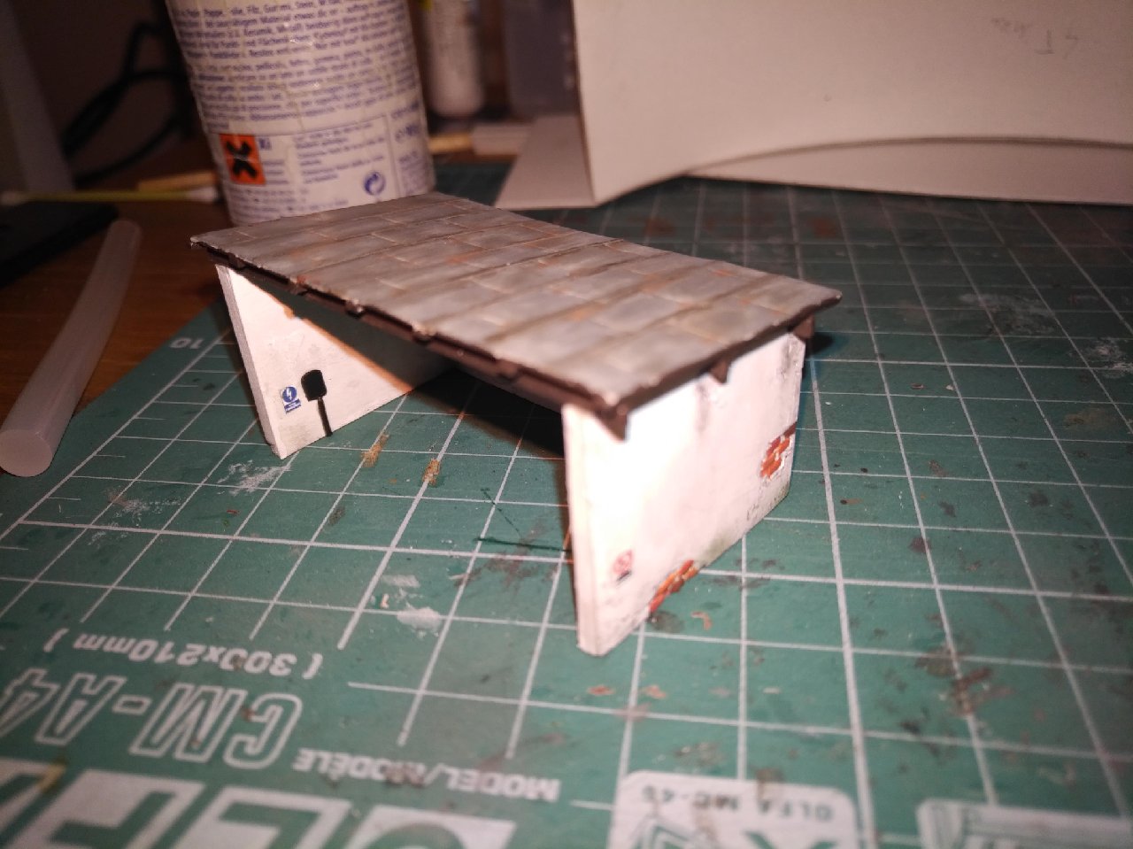

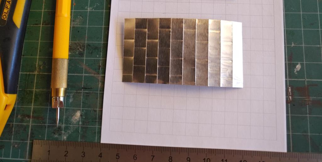

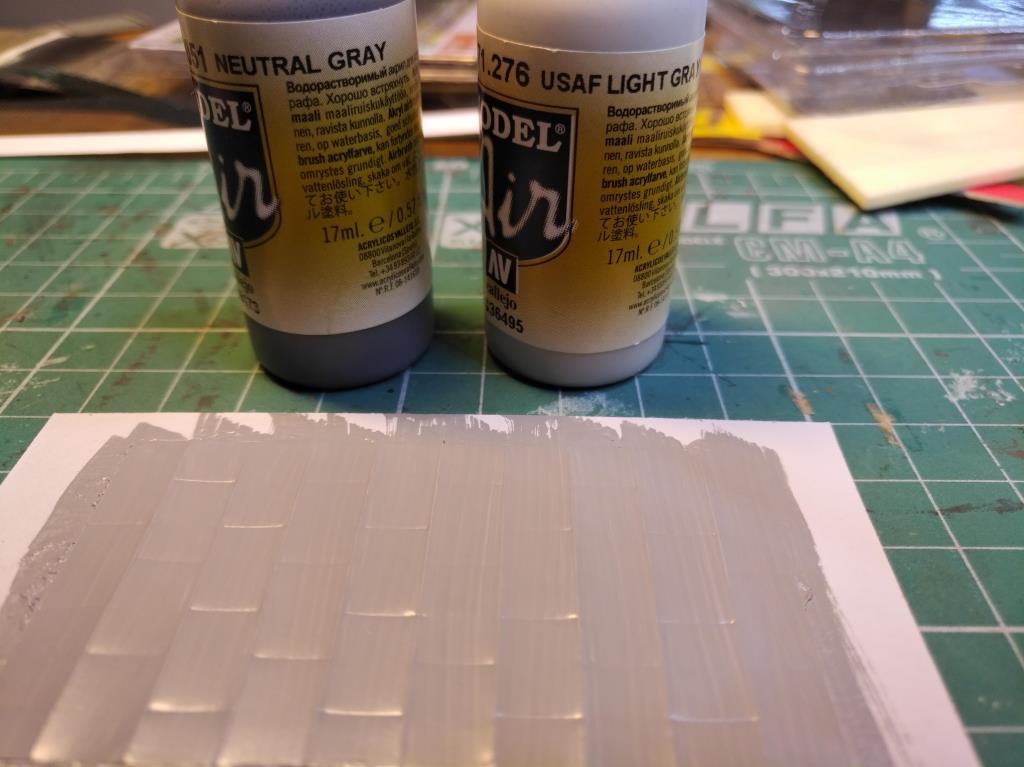

K přístřešku: chtěl jsem jednoduše tři cihlové omítnuté stěny (leckde opadaná omítka) a plechová střecha. Přemýšlel jsem, jak tu střechu udělat. Nakonec jsem vzal tvrdší Al fólii z grilovací misky, pertlování jsem naznačil z rubu rytím jehlou (při správném tlaku se to dostatečně protlačí na líc), jednotlivé plechy pak rytím z lícové strany. Protože se to kroutí, podlepil jsem to celé nakonec tenkým kartónem (vodovzdorným lepidlem). Je to první vzorek, není hotová patina, byl jsem líný špinit airbrush tak jsou vidět stopy od štětce. Taky barva špatně drží, příště bude potřeba ještě před rytím fólii lehce přejet jemným smirkem. Ale zdá se, že to je dobrá cesta. Anebo aspoň vidíte, že se nenudím. :lol:

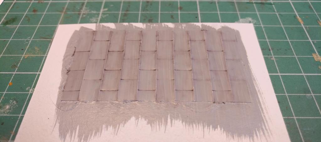

k tomu zkouška s patinou (zatím jen pro dojem a zvýraznění plastického vzhledu).

Fox píše:Mám trochu problém s vraty - rozteč kolejí je 43mm a tak se tam nevejdou dvoje standardní vrata Model Scene
Co zkusit toto: http://shop.jmdetail.com/product.php?id_product=435302. V přepočtu na TT je to šířka brány 40 mm.

ano, brány JM detail dokonce mám na kolejišti, poměřím. Nějak jsem dospěl k názoru, že se tam taky nevejdou, možná jsem se jen spletl. Díky.

To možná bude tím, že jsou dvě šířky a ty máš na kolejišti tu širší. Ta je skutečných 600 cm, tj. 50 mm v TT a ta užší je 480 cm ve skutečnosti, tj. 40 mm v TT.

nojo, je to tak...jak mi to mohlo uniknout :? Objednáno.

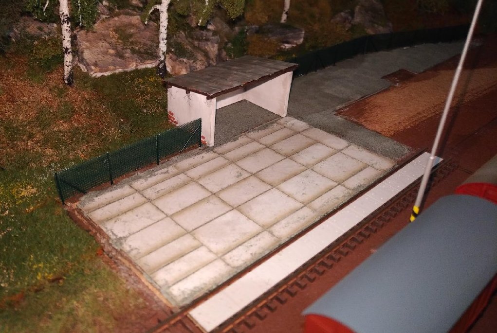

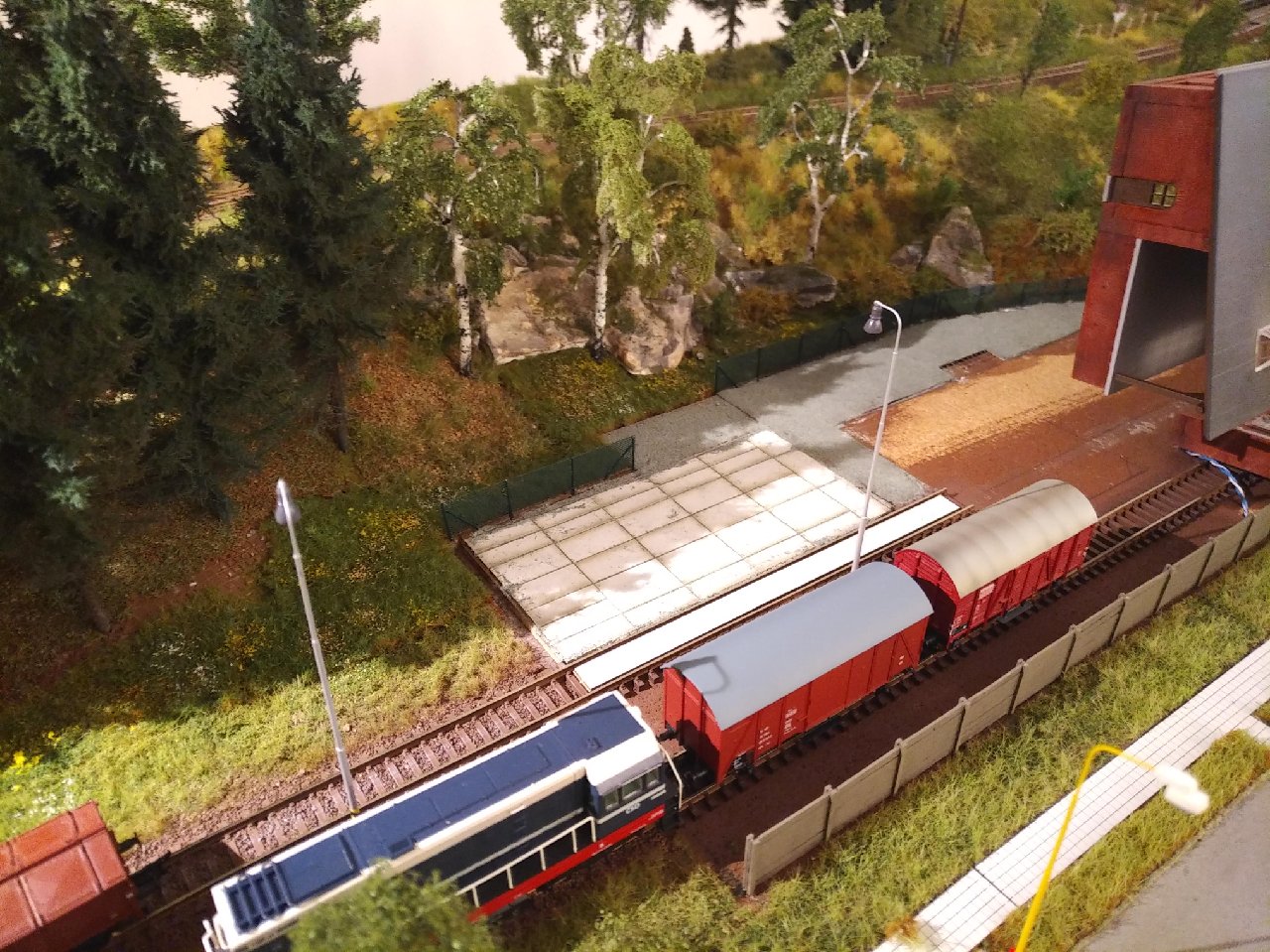

Malý postup u továrního areálu. Udělal jsem oplocení zadní části a boudu na sklad hořlavin a dalších věcí... Plocha ještě není upravená, dodělám asi až budu mít jasno v tom, co tam ještě přijde. (Továrna zatím leží na boku, nechtělo se mi odpojovat osvětlení)

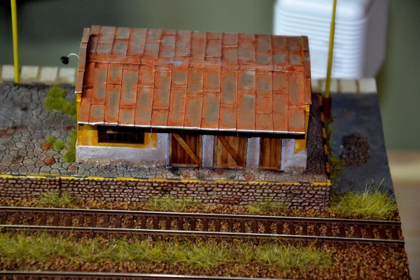

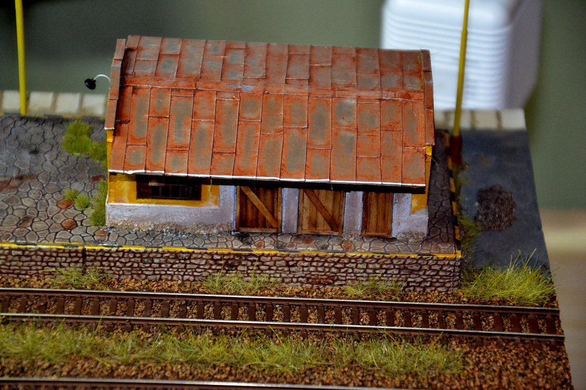

Na sklade som pokryl strechu hliníkovou samolepiacou páskou. Vzhľad na posúdenie.

díky za inspiraci a hezké foto, ta tvoje střecha je těsně před smrtí :D . Způsobů provedení i patinace je mnoho, já jsem zvolil tento - moje fotka není příliš povedená, zkusím vyfotit líp. Mimochodem: dneska jsem jel vlakem přes Kolín a před stanicí (směr od Prahy) jsem zaregistroval několik plechových střech v různém stádiu stárnutí a uvědomil jsem si, že jsou obrovské rozdíly v barvách i vzhledu... záleží holt na modeláři, jak to uchopí.

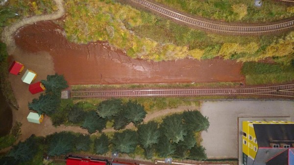

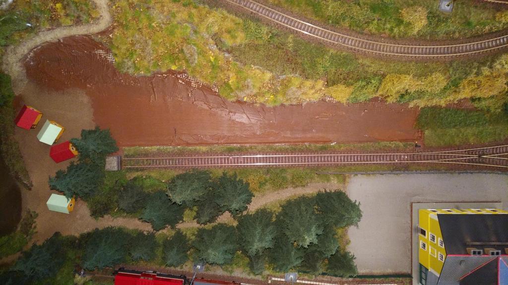

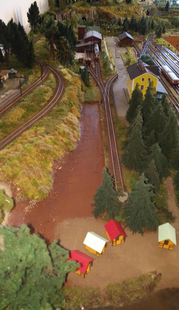

Brány JM detail dosud nedorazily, tak jsem se posunul o kus dál v prostoru. Je tam kus, nad kterým stále přemýšlím, jak s tím naložit. Vypadá to takhle:
Nejjednodušší (původní) řešení byl lesík, který by zároveň oddělil opticky horní trať od prostoru stanice a vlečky.
Pak mne napadla i varianta s opěrnou zdí (podél výtažné koleje). Tím by vznikla jakási "náhorní plošina" k horní trati... no ale co s ní?
No a nakonec jako třetí varianta by byl i prostor na doplnění slepé komunikace s přejezdem přes výtažnou kolej (někde za staniční budovou, před výhybkou). Že by výtažná kolej mohla sloužit taky jako kusá s volnou skládkou? Kybyste měli nějaké nápady, sem s nimi - nějak nemám inspiraci.

Druhá varianta - opěrná zeď a stačí dva pásy stromů.Mezi kolejemi na horní plošině a pásem stromů,louku.A klidně bych decentně provedl nízký zářez ke kolejím.
--koleje na horní plošině--
--nízký zářez--
--louka--
--pás stromů,třeba náletové dřeviny--
--opěrná zeď--
--kolej na dolní plošině--
