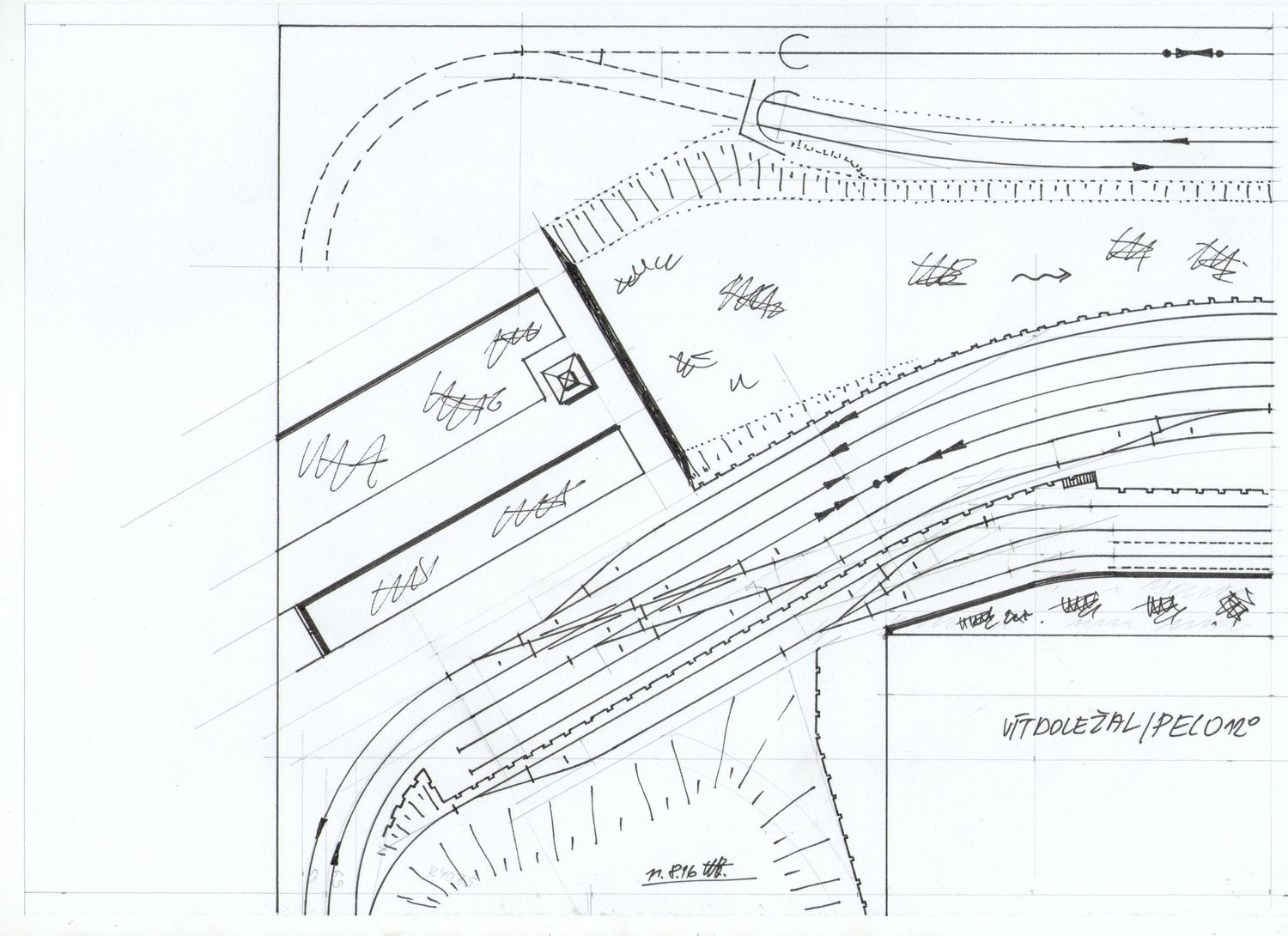

Příspěvekod milan ferdián » čtv 11 srp, 2016 11:01 am
jen nesmělý pokus a jen jedna čtvrtina kolejiště. :!: Zbytek si dokreslete :P .

vítej zpátky Milane....
Re: H0 podkrovní kolejiště s přístavem 450 x 300 cm
Příspěvekod milan ferdián » pát 12 srp, 2016 6:09 am
mlha píše:vítej zpátky Milane....
Ahoj Milane,
jsou to první nesmělé krůčky a díky :P .

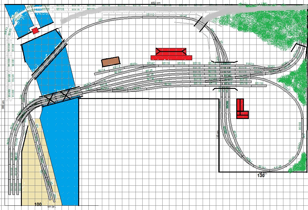

Příspěvekod Vít Doležal » ned 14 srp, 2016 8:59 pm
Tak po návštěvě u Petra jsem trochu popřemýšlel a něco si snad vzal i k srdci. Předně jsem prodloužil nádraží a umístil ho výše nad vodu. Z hlavního nádraží odbočuje vedlejší lokální trať a klesá do malého nádraží, které bude sloužit hlavně jako pomocné pro přístav, který je umístěn dál na trati. Levá část rámu je zúžená na 100cm tak, aby se dalo dosáhnout na kraj. Z tohoto rámu bude pokračovat vedlejší i hlavní dvojkolejná trať přes segment pod oknem, kde bude skryté nádraží a následně vratná smyčka. Hlavní trať a nádraží je kreslené v tillig elite a zbytek Peco. Chce to ještě celé trochu učesat, ale jako hrubý koncept to není úplně špatné ne?

Příspěvekod Petr Zatrepalek » pon 15 srp, 2016 8:41 am
Předpokládám, že původní umysl mít to "U"čko odsazený od zadní a pravé strany místnosti zůstává. Takže několik postřehů
1) rozhodně vyhod tu malou stanici na té vedlejší trati. Nech tam jen jednokolejku co by vlečku do továrního areálu a přístavu, případně vedlejší trat. Dvě stanice nad sebou jak to máš v tomto návrhu je pitomost. Naopak si udělej malou zastávku s plechovou boudu na vedlejší trati přímo u toho přístavu a vedlejší trat můžeš dole v místnosti ukončit malou koncovou stanicí nad vratnou smyčkou dvoukolejky, nebo stanicí umístěnou ve vratné smyčce vedlejší tratě. Bude to určitě vypadat líp
2) na té už zmíněné vedlejší trati/vlečce si zkontroluj tu flexi kolej za zhlavím hlavní stanice, myslím na jejím konci máš na tom přechodu do krátké rovné koleje moc velký zlom
3) až budeš s dvoukolejkou a vedlejší tratí pokračovat dolů, nech tu vedlejší trat podjet pod dvoukolejkou, at to nemáš takto paralelně moc dlouho, vypadalo by to divně...
4) rozhodně si vyzkoušej, zda na tom novém 1m širokém panelu dosáhneš na všechny koleje. Jak už jsem ti říkal, 90cm je optimum kam rukou v pohodě dosáhneš. Další postřeh - dvoukolejku si chtěl mít stejně jako nádraží zatrolejovaný, pokud tam budeš mít draty , dost tě ty dráty omezí pokud jde o přístup ke kolejím v případě panelu hloubky 1m.
5) O starých rámech platí co jsem ti říkal - dolní výstuhy ti budou vadit aby ses dostal pod kolejiště, pokud je upravíš i pro umístění skrytáku jak jsem ti navrhoval, máš ideální místo na dlouhý skryták na celé délce rámů podél levé stěny místnosti.
6) ještě jedna věc, jak vysoko bude ten most na vedlejší trati vycházet nad hladinou?

Příspěvekod vmucha » pon 15 srp, 2016 9:21 am
Souhlas s Petrem Z., že stanice pod mostem moc smysl nedává, spíše zda ten prostor vpravo nemodelovat jako městskou zástavbu s vlečkou která by obsluhovala nějaký malý podnik a zpestřila provoz.

Příspěvekod Vladimír_B » pon 15 srp, 2016 8:10 pm
Ahoj, vlečku do přístavu bych napojil z té skryté 2 kolejky a kolej by se zjevila jako by za kulisou/činžákem. Přístav bych udělal na břehu u nádraží - viz. Labe, žádný přístav resp. vlečka do něj není přes řeku, protože by to bylo prostě drahé. Vaňov je třeba zajímavý, i s vlečkou do elektrárny. A na tom pravém přístavku můžeš udělat vlečku.
Nebo přístav nech tam, kde ho máš a jen ho úvraťově připoj na dvoukolejku nad ním. Podobně jako mají N Zababov...

Příspěvekod Polabský » pon 15 srp, 2016 8:54 pm
Vladimír_B píše:Ahoj, vlečku do přístavu bych napojil z té skryté 2 kolejky a kolej by se zjevila jako by za kulisou/činžákem. Přístav bych udělal na břehu u nádraží - viz. Labe, žádný přístav resp. vlečka do něj není přes řeku, protože by to bylo prostě drahé. Vaňov je třeba zajímavý, i s vlečkou do elektrárny. A na tom pravém přístavku můžeš udělat vlečku.
Hezký večer,
nějak mi nevychází výškově ta " lokálka" s ohledem na hladinu řeky a mosty. Současně se to výškově pere i s tím jednokolejným šturcovým cancourkem a dvou kolejí vlevo z nádraží. Ta lokálka není lokálka ale obyčejná vlečka.
Tak nevím, zdravím.
Polabský
Příspěvky: 856
Příspěvekod RadekH0 » pon 15 srp, 2016 9:20 pm
Mě se osobně to podjíždění kolejí hlavní stanice taky moc nezdá. Ovšem líbí se mi, že autor kolejiště se stále snaží plán nějak vylepšovat.
Jako dobrý základ pro pěkný plán budoucího kolejiště máš o pár příspěvků výše od Milana Ferdiána. Zhlaví stanice je uděláno logicky a je zde již i to napojení vlečky přístavu z jednokolejné tratě. Pro druhé zhlaví stanice se můžeš inspirovat v tématu Plany kolejišť. Z plánků nemusíš použít celé zhlaví ale třeba jenom část. Z druhého zhlaví by dvoukolejka vedla stejně jako na tvém posledním plánku.
Ať se dílo daří.

Příspěvekod Petr Zatrepalek » úte 16 srp, 2016 8:31 am
Jenže prioritou číslo jedna je pohled na zdymadlo - a aby byly jeho komory a vrata vidět čelně, musí být situováno tak jak to má Víťa nakreslený. To co navrhnul Milan je nápad dobrý, ale bohužel pro Víťu s ohledem na výše uvedené nepoužitelný... Rámy nechce vyhodit ale v maximální možný míře využít. V místnosti bude i další nábytek, a nemá být uplně celá zaplněná kolejištěm. Proto taky nejde to kolejiště koncipovat po celém obvodu místnosti.
