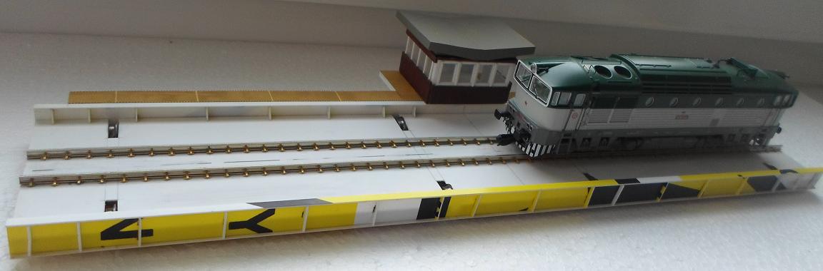

Děkuji,
V hojném množství se staví jen točny. Myslím, že je to škoda. Vždyť přesuvny, ač v malé míře zastoupení, jsou také součástí naší železnice. Myslím, že jsem snad první, kdo se rozhodl model přesuvny stavět. Tak nechť je stavba inspirací pro ostatní stavitele. A to mne ještě čeká stavba malé přesuvny, která bude umístěná v hale :wink: .
Michal

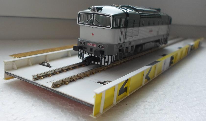

Re: Vitrínové kolejiště TT, 43x180 cm
Příspěvekod mizl » pát 01 kvě, 2015 10:40 am
A jedna fotka ze zátěžového testu ...
Michal
Příspěvekod Rocky_MK » pát 01 kvě, 2015 1:02 pm
Vypadá to parádně! Hezké modelaření :)
Příspěvekod MirekTT » pát 01 kvě, 2015 1:14 pm
Drobnohleděl jsem na rajče na sestavenou mostovku, precizní práce. Tohle bude skvostný kousek.
Příspěvekod mizl » pát 01 kvě, 2015 1:20 pm
Děkuji za pochvalné "lístečky", ale já jsem k sobě kritický. V celkovém pohledu je přesuvna hezká, ale já s ní moc spokojen nejsem. Pár věcí mi uniklo a daly by se udělat lépe a precizněji. Zase na druhou stranu se utěšuji poznámkou, že přesuvna je nízkorozpočtový projekt dělaný ze šuplíkových skladů.
Michal
Příspěvekod sidlo » pát 01 kvě, 2015 1:22 pm
Toto je ta pravá modelařina.
Máš to skvělý.
Příspěvekod Rocky_MK » pát 01 kvě, 2015 1:55 pm
mizl píše:Děkuji za pochvalné "lístečky", ale já jsem k sobě kritický. V celkovém pohledu je přesuvna hezká, ale já s ní moc spokojen nejsem. Pár věcí mi uniklo a daly by se udělat lépe a precizněji. Zase na druhou stranu se utěšuji poznámkou, že přesuvna je nízkorozpočtový projekt dělaný ze šuplíkových skladů.
Michal
Pokud se má člověk někam posunout, musí být vždy nespokojený. A vždycky se najde něco, o čem jsi s odstupem času přesvědčen, že by to šlo udělat líp ;)
Rocky_MK
Příspěvky: 1092
Příspěvekod workous » pát 01 kvě, 2015 3:38 pm
Tento pocit mám skoro vždy když něco dodělám - příště bych to udělal jinak a určitě líp :D
Příspěvekod mizl » pát 01 kvě, 2015 5:52 pm
Je pravda že stavebnice jsou časově nenáročné a relativně jednoduché oproti stavbě domácí. Ale ty domácí mají v sobě to hezké modelářské a jedinečné kouzlo. Kdo nestaví nepochopí. Je pravda že dát se vlastní cestou je obtížnějšní a časově náročnější, ale zas pro ten pocit, že model nikdo jiný nemá je k nezaplacení :twisted: . Máš pravdu stavba mne baví ...
Michal
Edit: dnes jsem dodělal kryty koleček. Přesuvna začíná vypadat jako by z oka vypadla velkému bratrovi z Maloměřic.
