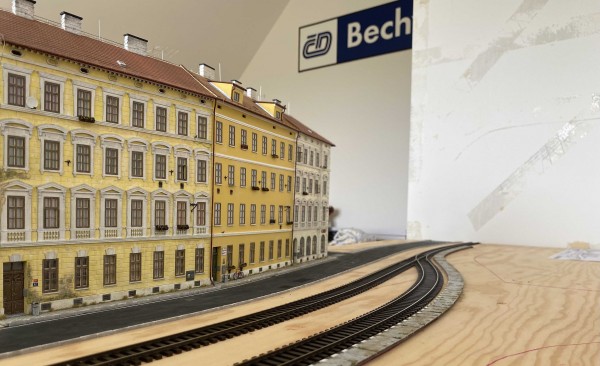

Jinak tedy silnice je komplet zapatinovana washema, dirt and dust a rainmarks, kde to bylo moc jsem to prejel cernym washem a k patnikum jsem roztupoval suchy pigment city dirt a asphalt road dirt. Musel jsem si vyfotit ulici i s domy. Aktualne uz mam pastu i vzadu u posty kde bude parkoviste a pak prez kolej u ranzirky kde je parking draznich zamestnancu.

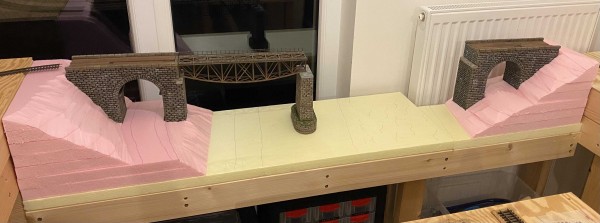

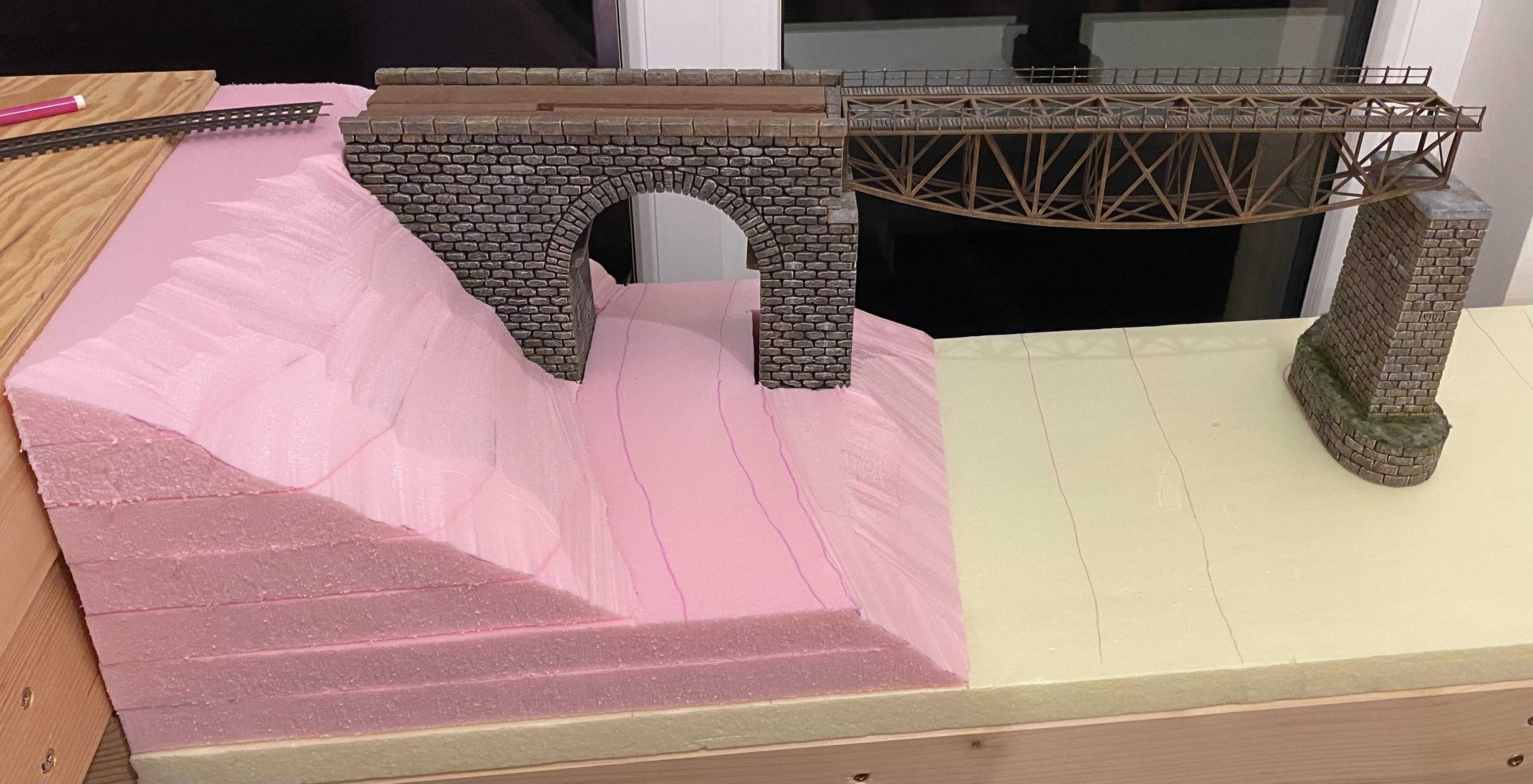

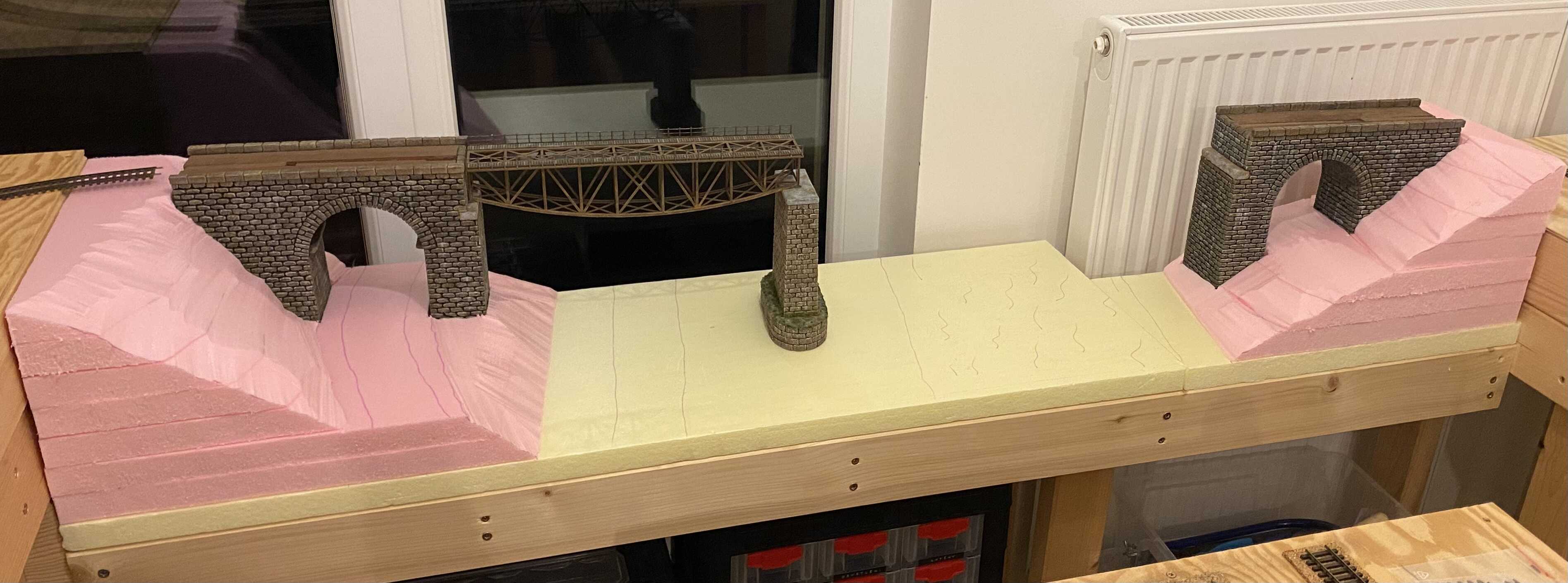

Lehka odbihacka z Taborskych vozovek. Vcera bylo vic casu tak jsem konecne vytahl styrodur z pudy a narezal svahy k pilirum, zatim jsou pouze nasucho jelikoz se bude jeste tvarovat a resit dalsi detaily, ale uz jen prvni pohled mi udelal malinkou radost

Máš to úplně podle skutečnosti, takhle to vypadalo tuhle sobotu, když sundali první kus mostu. :)

Jirkátor: taky uz jenom postavim leseni a mam hotovo :D

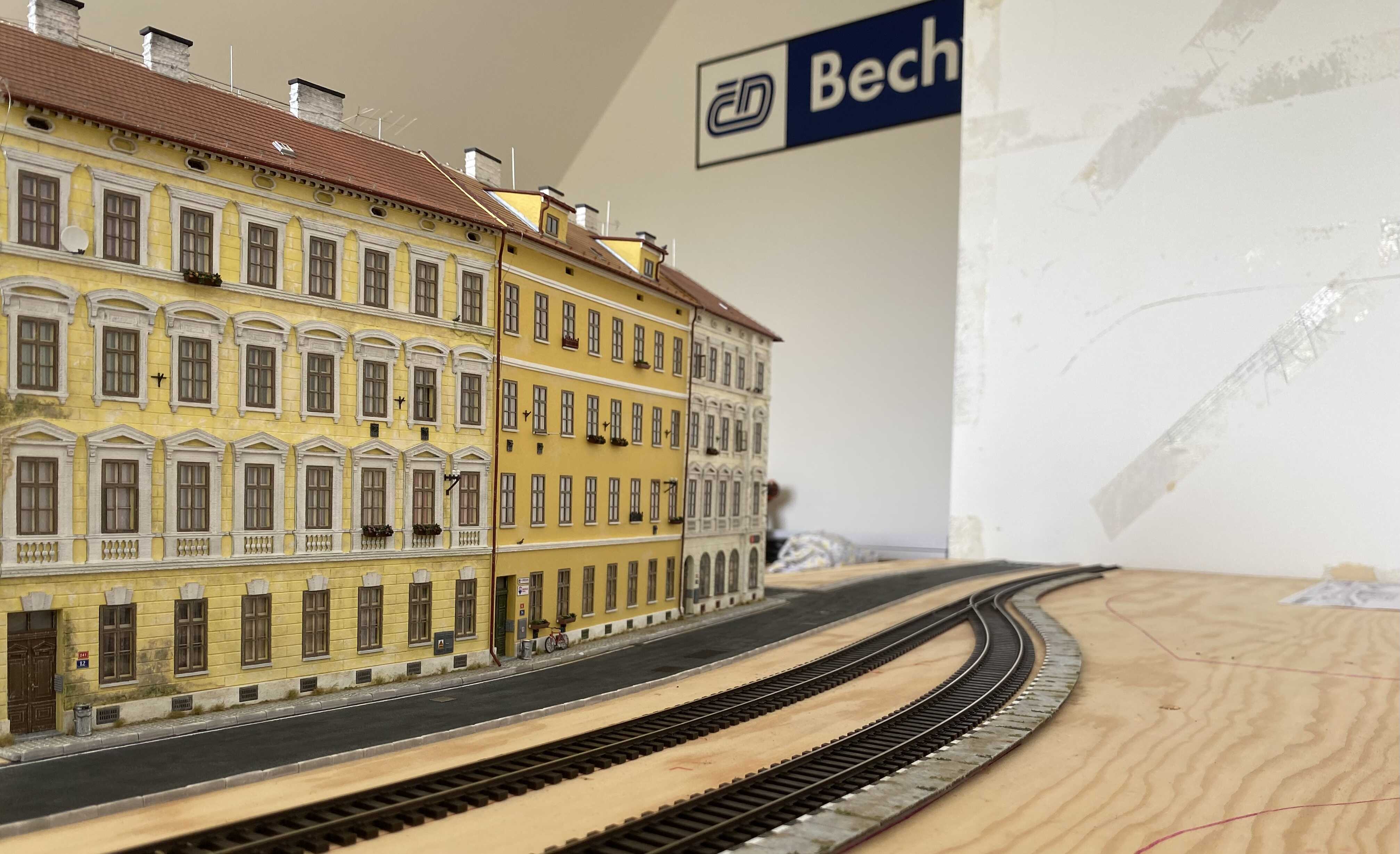

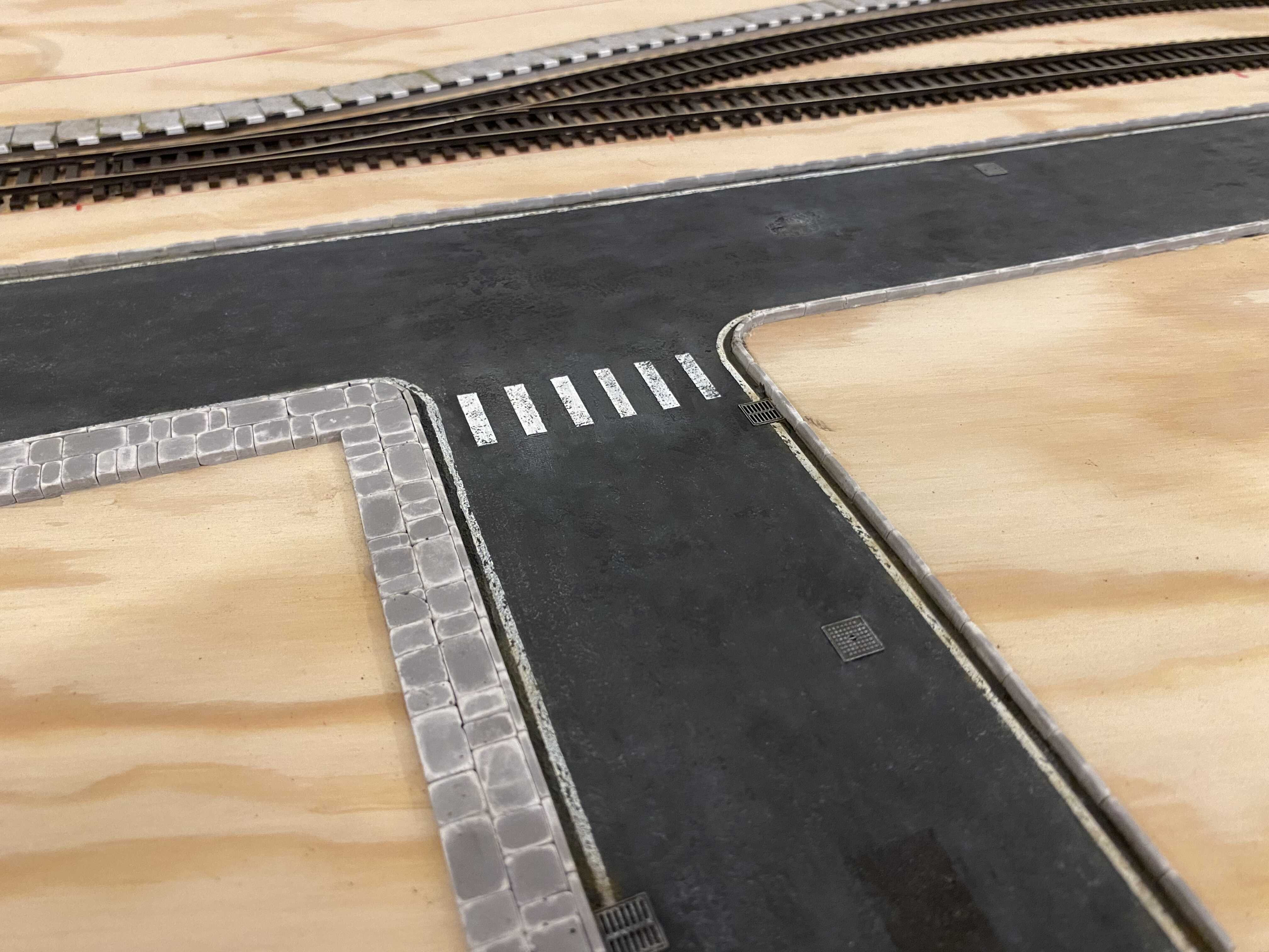

Tak jsem diky sve naivite a lenosti, zkurvil silnici za peronem u posty, chtel jsem zrychlit opravovani car markerem a ta cerna je jina a dost tragicky videt. Takze to probehne znova ale stetcovani akrylem. Tez jsem dodelal prejezd spojiy mezi mistnim a hlavnim nadrazim. Dotvaroval jsem a zalepil svahy, takze ted me cekaj prvni kroky na krajine i pod mostem

Co na tom chceš předělávat? Opovaž se to sjednotit! Naopak bych tomu dopřál výrazné zesvětlení (pokd ten asfalt nedělali před měsícem) a víc různých fleků.

Koukni na tu silnici vlevo, kolem bile cary jsou vzdy cerne pruhy, vypada to hrozne. Az to opravim chtel bych vzit stredne sedivou a celou tu silnici drybrushovat aby byla o dost svetlejsi nez ta hlavni a zaroven celou zaplatovat.

Nevím jak to napsat, abych teda jako neurazil...Ale chce to trochu přirozenosti na místo upjaté představy, že tuna pigmentů a všelijakých šmejdingů bude to pravé ořechové.... Asfalt určitě opravíš, vypadá fakt jak nový, což se asi nevylučuje, ale slušel by tomu ten starý výzor :) I ty kameny nebo co to je okolo silnice...? Ty přece takhle skoro stejně nebudou asi vyšisovaný po krajích ??? Druhá věc, podle mne budou světlejší vprostřed a spáry tmavší....

Dusan: nee jezis od toho sem pisu, aby jsme to probrali a resily :) uprimne me se taprava silnice libi mozna ji zkusim lip nafotit. Ale tu levou bych chtel svetlejsi starou plnou zaplat. Hele ty chodnikovy kameny neresme, je to jen prilepeny prefabrikat, ktery budu jeste dost upravovat az na to prijde rada.Jinak nevim sice ve sparach bude spina spojena s krajem ale jinak bych tam videl svetlou kdyz se to odira od venkovnich vlivu a te kamen ubyva u hran

petehasky píše:Koukni na tu silnici vlevo, kolem bile cary jsou vzdy cerne pruhy, vypada to hrozne. Az to opravim chtel bych vzit stredne sedivou a celou tu silnici drybrushovat aby byla o dost svetlejsi nez ta hlavni a zaroven celou zaplatovat.
Jo tam, toho jsem si vůbec nevšiml, kdybys neřekl. Může to být stará čára, původní okraj asfaltu, nově opravená krajnice, protože se to drobilo, cokoliv. To bych neřešil, kdyžto zesvětlíš, lehce to zmizí.
Taky trochu pochybuju, že by všude byly namalované krajní čáry, ale je to možná místní zvyk.

Zlámalík: to vis ty pak reknes ze se chces stavit, a tady mi pak povis co to tam mam za odporny cary :D nn uz je to opraveny. Hele tyhle malickosti si trochu delam po svym, me se ty cary libi, prijde mi ze to ozivi ten prostor. Jinak uvidime co z te druhe silnice vypluje az ji dobarvim. Horsi je ze si jeste nejsem moc jistej postupem barveni, peknej detail ty nepravidelny cary betonu.
