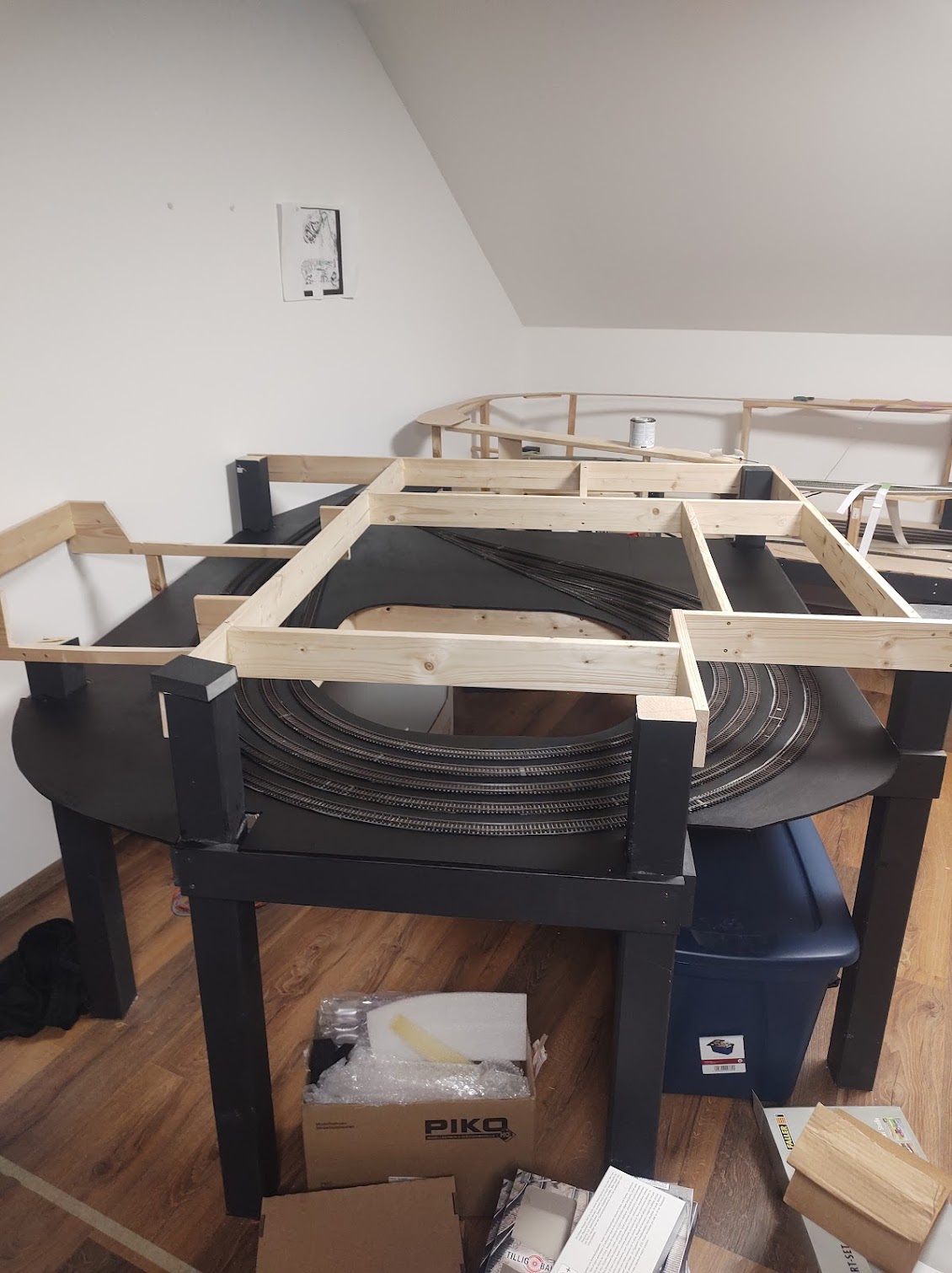

Tak zase menší postup, horní desky ještě nejsou finálně připevněné.
Ale jak to vidím 1:1, hlavou mi probíhá spoustu nápadů a hodně se těším namodelování krajiny, i když je to daleko.
Spíš by mě teď zajímalo jestli má někdo zkušenost s nátěrem desek v SN, chtěl bych to celé zatřít, tak aby to bylo lehce omyvatelné mokrou handrou.

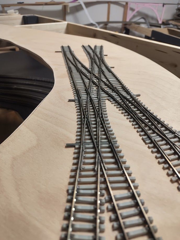

Příspěvekod Toch » úte 04 bře, 2025 7:57 pm
Tak dnes dorazila naprostá parádička z dílny KK Koleje:)
Na své umístění do kolejiště si ještě chvíli počká, ale teda radost pohledět :)

Příspěvekod Zlámalík » úte 04 bře, 2025 8:06 pm
Něco podobného mám od Karla v TT a ano, to je prostě paráda! Kdo umí, umí.
