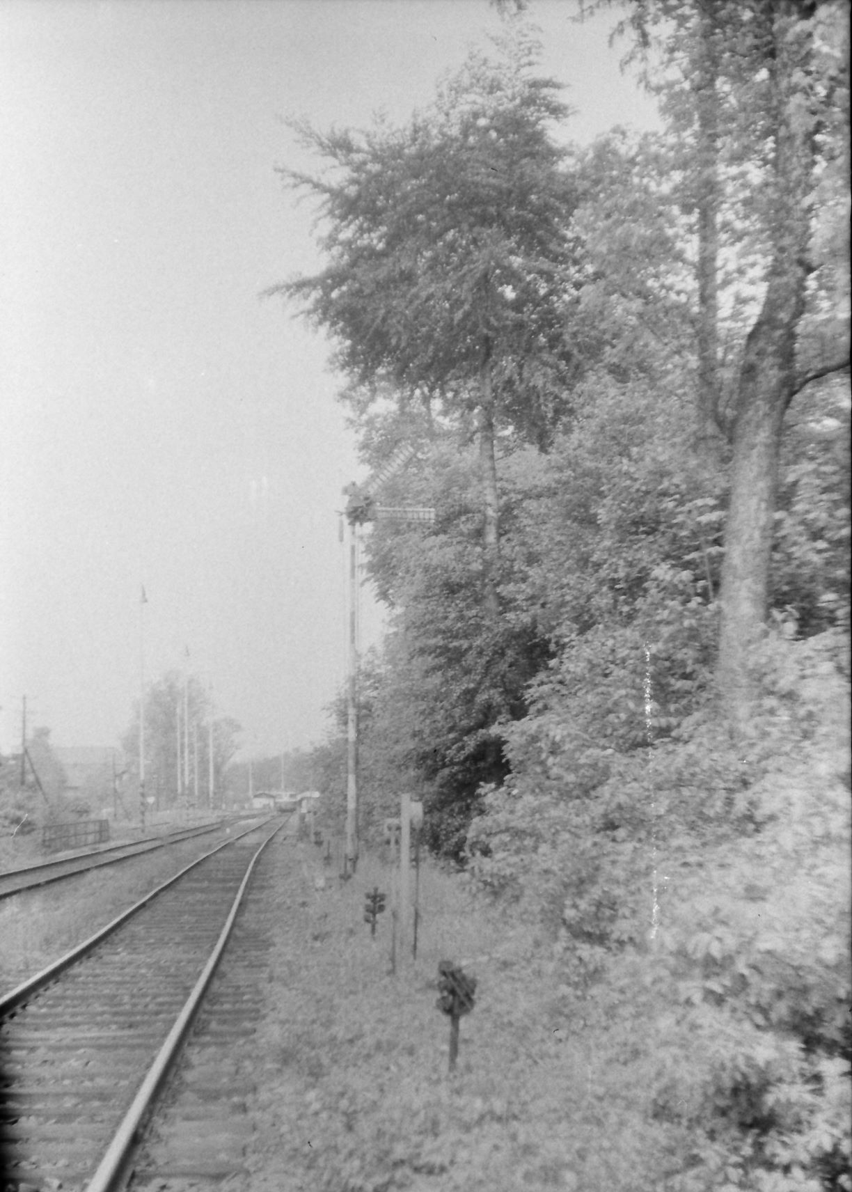

Příspěvekod Vojtěch Vorel » úte 20 zář, 2022 6:54 am
look23 píše:Tak to bych potřeboval příklad výskytu a nejlépe fotku.
Bylo v Doudlebách nad Orlicí na vjezdu od Vamberka.
EDIT: přidávám fotku.

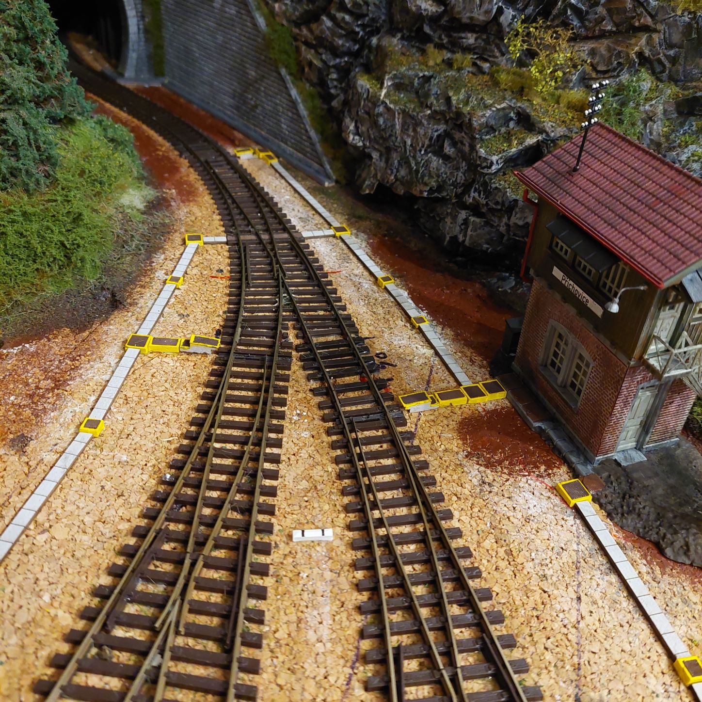

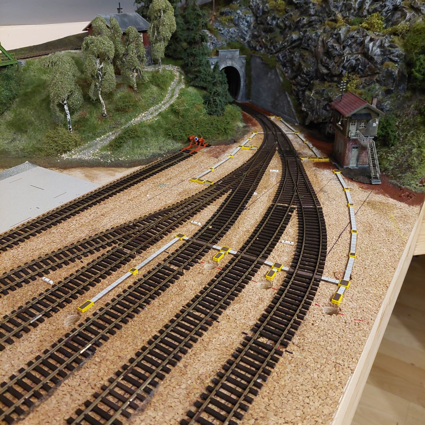

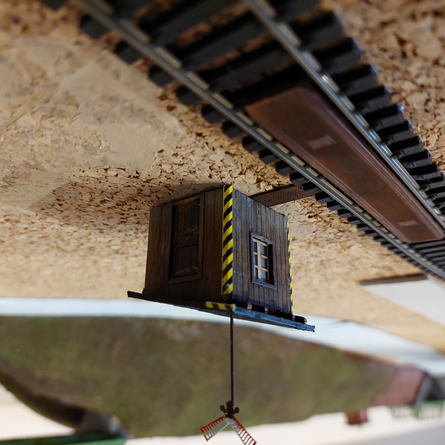

Podařilo se mě koupit bazarová mechanická návěstidla z Německa a odzkoušení na dekodéru DR 4018.
Tím jsem se opět malinko posunul na pravém zhlaví s drátovody k vyhýbkám a návěstidlům. Dále připravuji prostor pro překládku zboží spojenou se skladem - rampou a prodejnou drobného hospodářského zboží. Po zaměření budov bude následovat dlážděná silnice s prostorem překládky.

Příspěvekod JiriKTT » pon 03 říj, 2022 8:04 pm
Hezké, jen malá technická: makety přestavníků by měly být v úrovni začátků jazyků výhybek. Podle foto to vypadá, že jsou před jazyky. Drátovod k návěstidlům by měl být pokud možno rovný, tady se asi nedá moc vymýšlet, je to problém s malým poloměrem modelového zhlaví, ve skutečnosti by to prostě bylo v jiných poměrech. A nakonec drátovody vycházejí ze sklepa stavědla většinou jednou společnou šachtou krytou velkým plechem někde v středu přední strany, ne z různých rohů stavědla. Tam by to stavebně bylo komplikované.

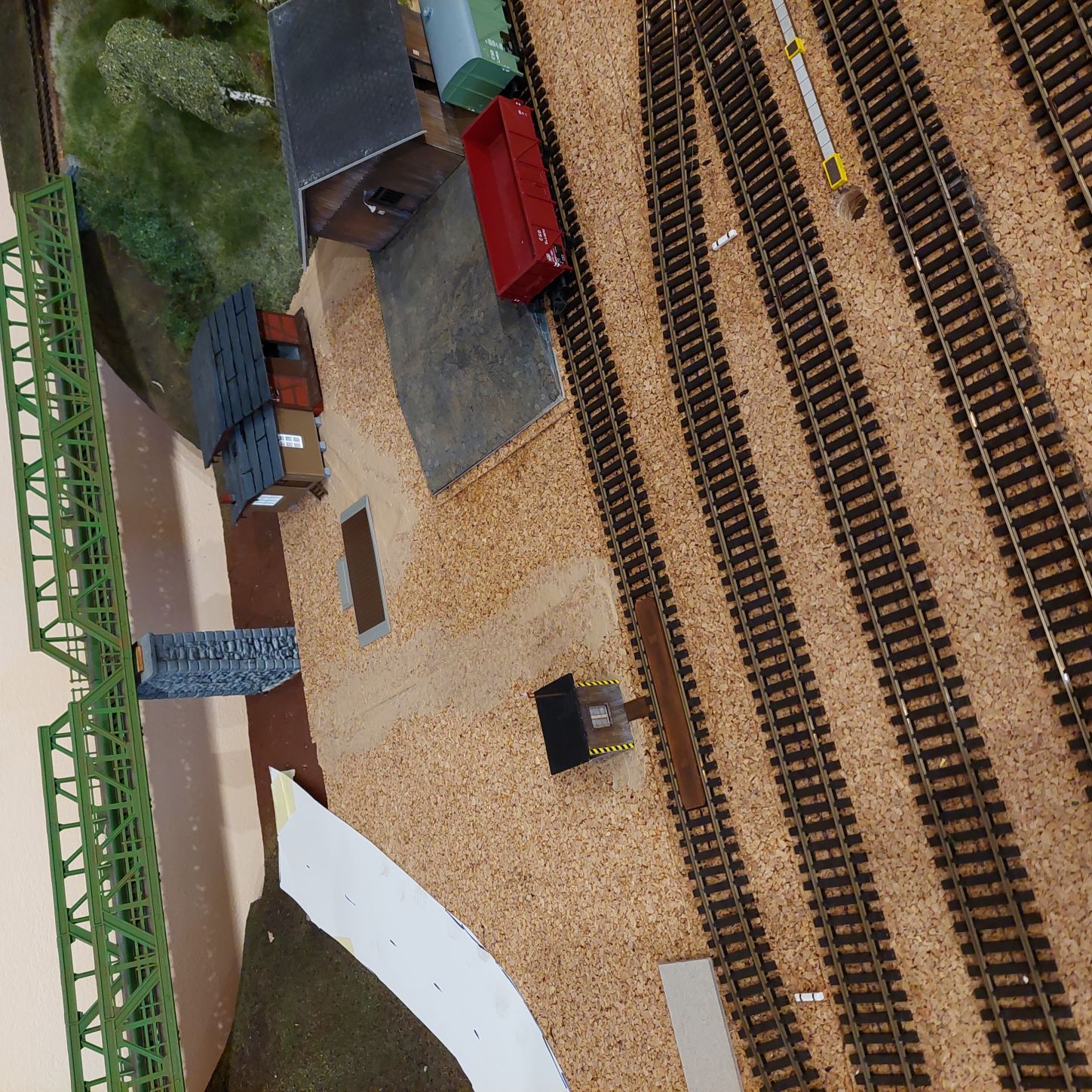

Příspěvekod ondřej001 » ned 09 říj, 2022 2:37 pm
Začal jsem s rozmístěním budov skladového a prodejního hospodářství. Předpoklad je váha pro nákladní dopravu a vozíky u prodejny. Na trati, tratová váha v místě pásky s dřevěnou boudou.
Pod mostem by vznikl improvizovaný sklad všeho nepotřebného.
Nějaké jiné nápady? Nejsem ještě pevně rozhodnut. :)

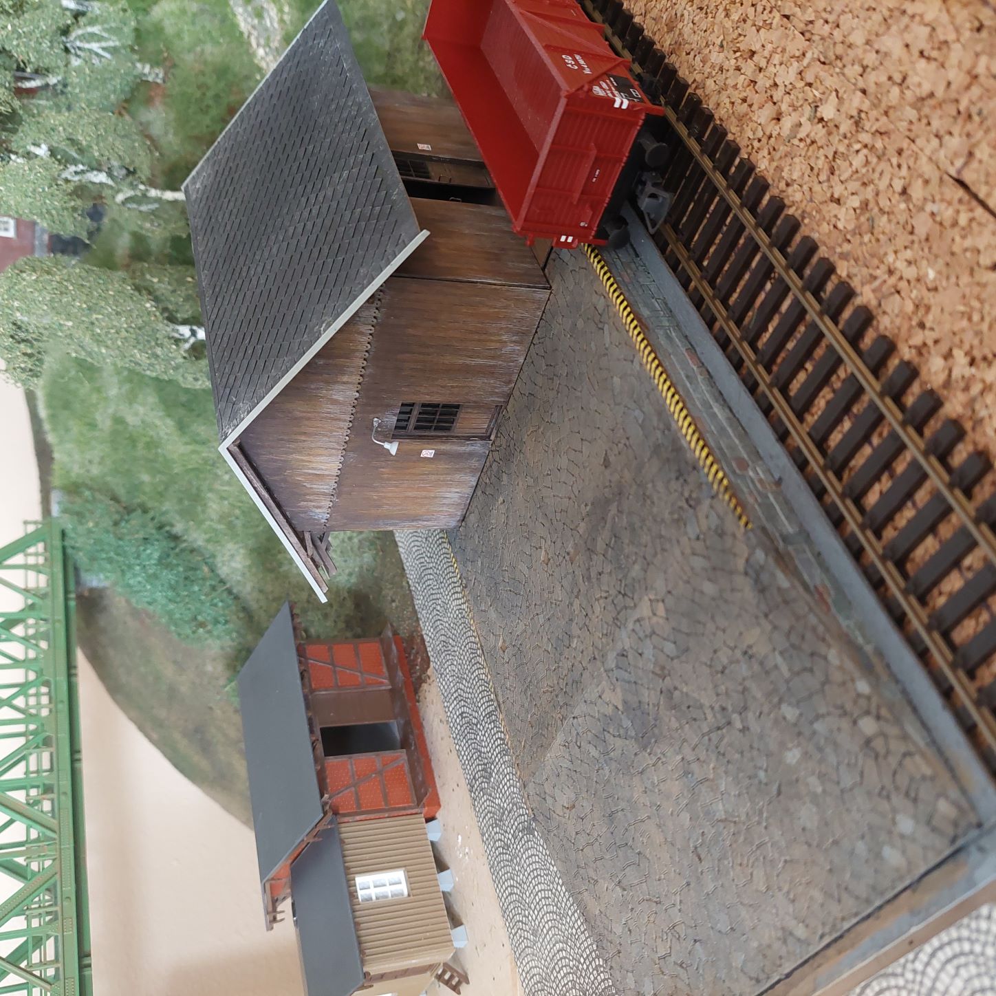

Příspěvekod ondřej001 » sob 15 říj, 2022 8:44 am
Postavená kolejová váha.
Zbývá nějak rozvrhnout celou plochu do dlažby. Nějaké nápady?
