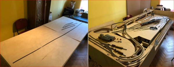

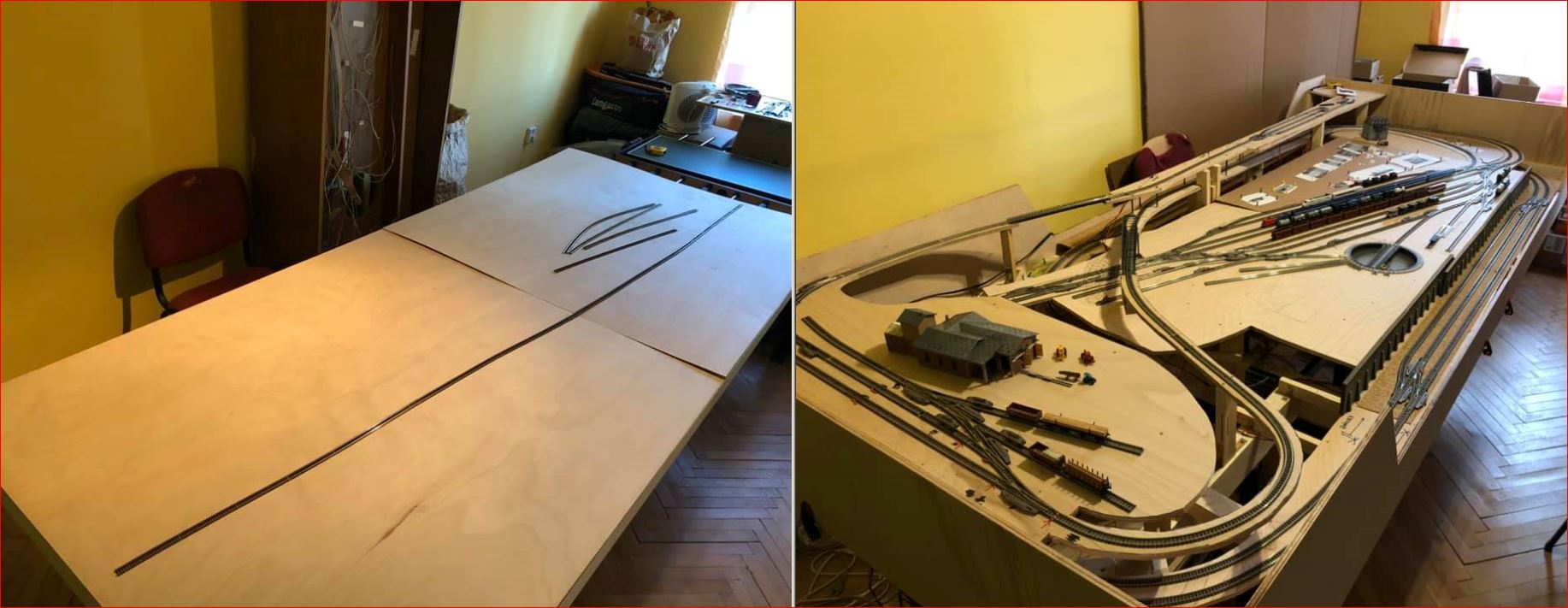

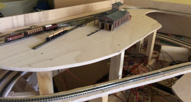

Příspěvekod Ove » ned 22 zář, 2019 5:26 pm
kapku jsem se posunul ve stavbě...

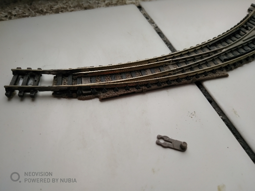

Příspěvekod Martin Justiz » pon 23 zář, 2019 7:53 pm
Tuto stavbu se zájmem sleduji a moc se mi líbí jen nechápu proč neotočíš ty přestavníky

Příspěvekod Ove » úte 24 zář, 2019 3:07 pm
Martin Justiz píše:Tuto stavbu se zájmem sleduji a moc se mi líbí jen nechápu proč neotočíš ty přestavníky
taky jsem měl kdysi pocit, že to jde a "schovají" se do terénu, ale ne-e, nedá se (anebo by se musela rozebrat výhybka a přetočit ten přestavující pruh s čudlíkem...)

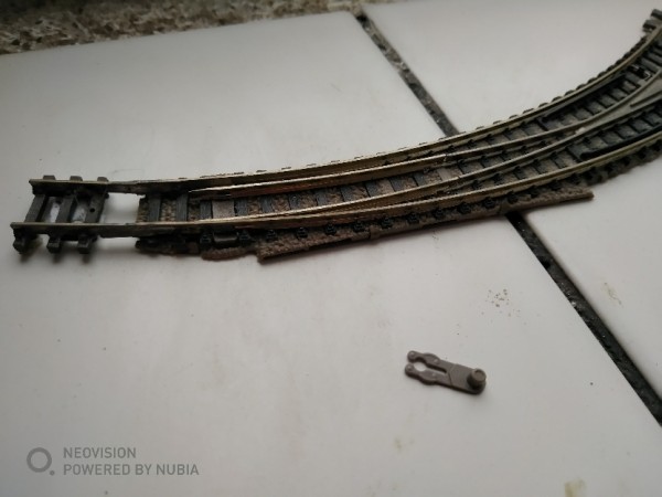

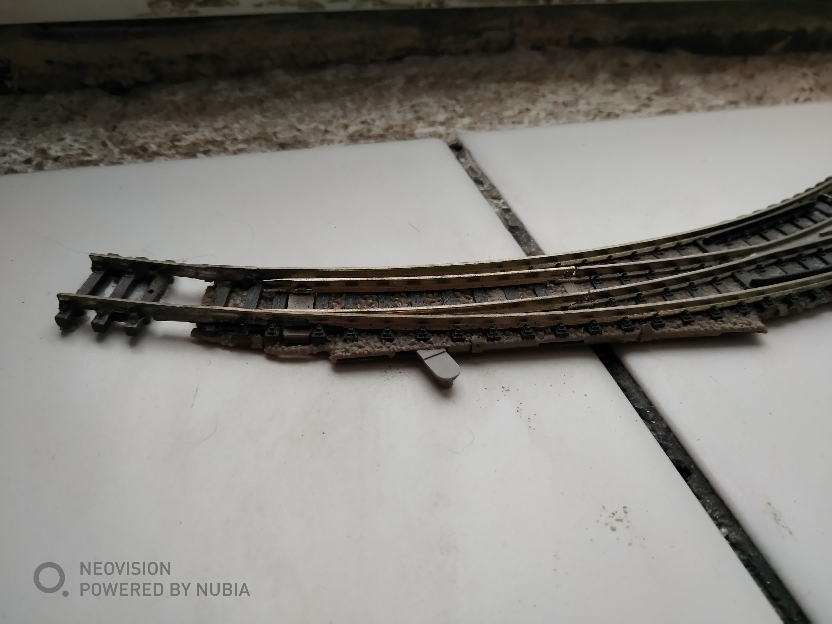

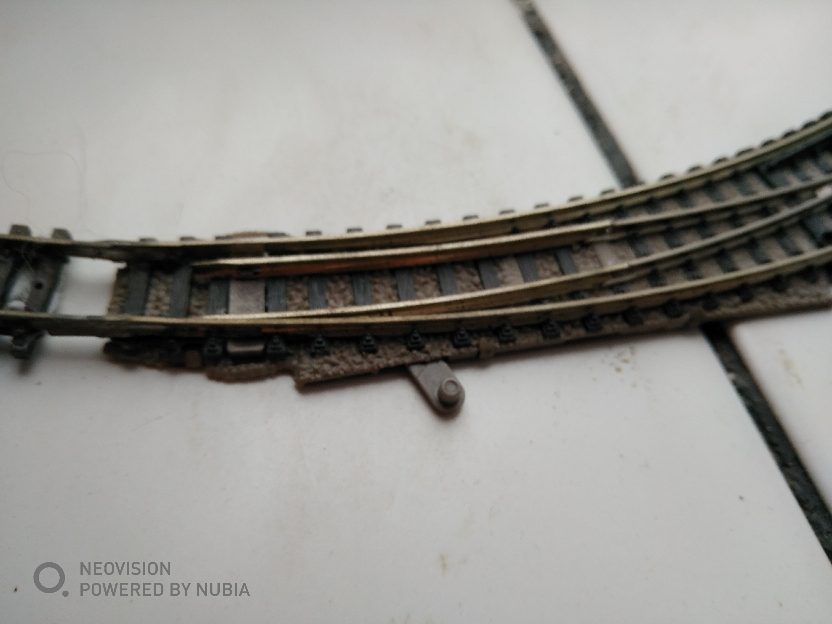

Příspěvekod Martin Justiz » stř 25 zář, 2019 6:43 am
Ove píše:
Ten čudlík se dá přece vytáhnout a otočit a pak i přestavník se dá dát obráceně

Příspěvekod Stanin » stř 25 zář, 2019 7:51 am
Martin Justiz píše:
Ove píše:
Podle popisu by to melo jit... https://www.fleischmann.de/en/product/2 ... ducts.html

Příspěvekod Martin Justiz » stř 25 zář, 2019 8:14 am
Už jsem doma tak můžu ukázat teda bez přestavníku

Příspěvekod Ove » stř 25 zář, 2019 5:23 pm
ale teďs mne teda “rozhodil sandál”, kuňa, asi začnu předělávat....

Příspěvekod Martin Justiz » stř 25 zář, 2019 6:36 pm
Ove píše:ale teďs mne teda “rozhodil sandál”, kuňa, asi začnu předělávat....
Ajaj já myslel že tuto vlastnost výhybek Fleischmann znáš.
Škoda že sem se Nezeptal dříve

Příspěvekod HonzaM » čtv 26 zář, 2019 6:33 am
Nezvažoval jsi ve viditelné části použít serva nebo MP1, aby bylo přestavení realisticky pomalé? Stačilo by do přestavovací páčky vyvrtat otvor o průměru 1 mm, jímž by procházela přestavovací struna. U dekodérů DR4018 by bylo pouze potřeba je přeprogramovat na motorické přestavníky.

Příspěvekod workous » čtv 26 zář, 2019 8:50 am
Myslím, že u projektu jako máš to stojí za to bude super bez viditelných přestavníků....jen až budeš zalévat lepidlem, tak velký bacha mrkni na http://www.shimiland.info/ je to sice HO, ale princip stejný.

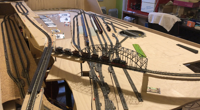

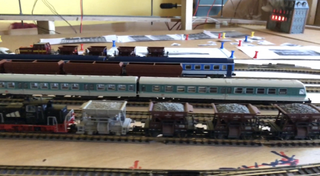

Příspěvekod Ove » pon 30 zář, 2019 11:39 am
rok a den poté....
