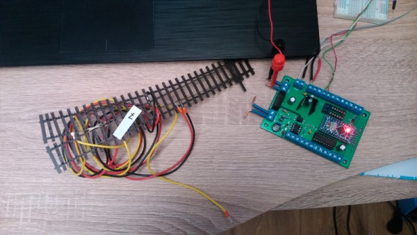

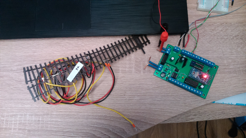

Podle návodu se ten odpor připojuje na svorku OUT1 1-C. Po skončení programování se musí odpor zase odebrat.
Průřezy vodičů na kolejišti dělám podle tohoto návodu http://www.masinky.info/2011/08/napajeci-vodice/.
Jako vodiče používám CYA lanka https://www.gme.cz/cya-lanko-cu-pvc.
Na obrázku výhybka s kablíky, pro srdcovku používám žlutou barvu.
To vpravo na obrázku je dekodér pro výhybky https://sites.google.com/site/sidloweb/elektrika/22-uni16ard-8vyh. Ten má programovací obvod na desce trvale a nemusí se nic připojovat ani odpojovat. Oproti DR4018 má i nějaké funkce navíc.
