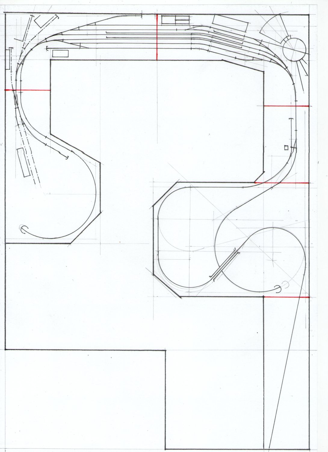

Příspěvekod milan ferdián » úte 26 zář, 2017 1:46 pm
Studie II.Hlavní trať jsem musel přeložit.Viditelnou stanici kapku narovnat a ikdyž je to risk,pod viditelnou stanici je schován skryťák o devíti kolejích.Barva červená znamená rozdělení kolejiště na jednotlivé rámy kvůli malování. :oops: Jak tak koukám trasu vedlejší trati trochu směrově upravím,ať trasa nekopíruje kraje rámu v levém rohu.Počkáme si na to co řekne Edys :wink: .Milan

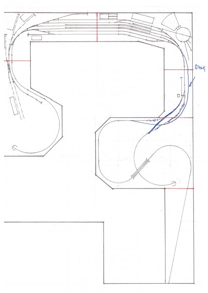

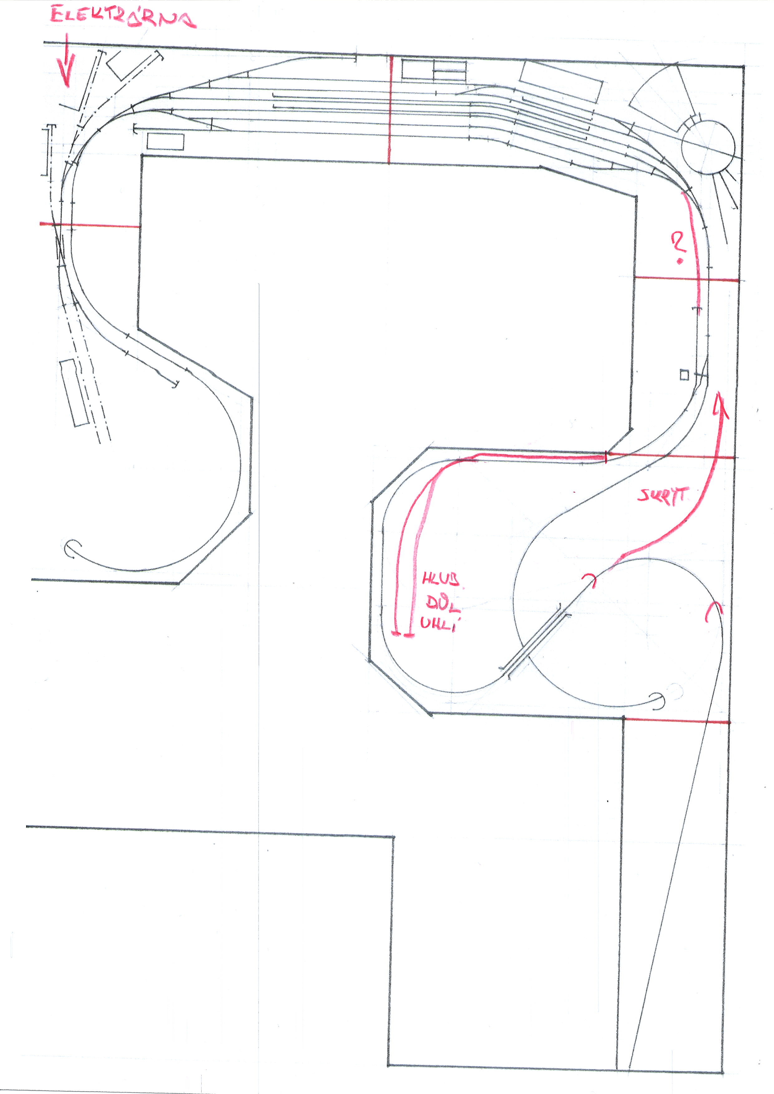

Re: Můj první pokus o kolejiště
Příspěvekod Edys » úte 26 zář, 2017 4:07 pm
Napadlo mě nějaké doplnění. Předkládám jako návrh k diskuzi.
Nahoře v tunelu by trať odbočila dolů do skrytého nádraží což by umožňovalo větší rozmanitost provozu na kolejišti. Vedla by pravděpodobně za kulisou. Do přední části pravé strany dát hlubinný důl a uhlí z něho vozit do elektrárny která by byla v pravém horním rohu. Bohužel z důvodu stoupání trati by byl možná vjezd jen z jedné strany ale přes tu odstavnou kolej by to šlo.
Nevím jestli by to geometricky a výškově vyšlo.
Prosím o názory. Není to úplná blbost?

Příspěvekod HonzaM » úte 26 zář, 2017 6:22 pm
Hlavní nádraží by mohlo být celé v mírném oblouku, vypadalo by to přirozeněji. Inspiraci je možné čerpat třeba v Prackovicích nad Labem.
Příspěvekod JanoH0e » úte 26 zář, 2017 6:30 pm
Námet elektráreň- baňa by sa dal logicky realizovať len vtedy, pokiaľ by baňa s elektrárňou boli spojené cez skrytú stanicu, viz koľajisko Oslavany. Ale potom by to chcelo všetko prekopať.
Příspěvekod MiG » úte 26 zář, 2017 6:37 pm
HonzaM píše:Hlavní nádraží by mohlo být celé v mírném oblouku, vypadalo by to přirozeněji. Inspiraci je možné čerpat třeba v Prackovicích nad Labem.
To sice ano, ale takto bude mít menší problémy se spřahováním v oblouku.
Příspěvekod sidlo » úte 26 zář, 2017 6:48 pm
Třeba tato stanice také není celá v oblouku https://mapy.cz/zakladni?x=15.5933873&y=49.5954527&z=16&base=ophoto
Milanovy plánky je hrozně těžké nějak opravovat, doplňovat nebo rozšiřovat.
Ten nápad s odbočkou v tunelu. Z výšky patra +1 (nad kolejí pod mostem) se dostat do výšky -1 (pod depo) na velmi krátkém úseku (hádám sotva 2 m) je nereálné.
Postavit důl na uhlí obklopený ze všech stran železnicí to asi taky nebude to pravé.
Příspěvekod hopeter » úte 26 zář, 2017 8:04 pm
Mě se víc líbil ten první návrh. Dělení by bylo podobně jenom řez nádraží by byl malinko šikmo. Nezkoumal jsem co tam kde bylo za chybičku ale ta část se dvěma mosty byla tuze moc hezká. Ten důl bych asi taky vynechal. Méně je většinou více... Sám teď dumám jestli se mě na koncové vejde šachta a alespoň nejnutnější pozemní příslušenství. :wink:
Příspěvekod vmucha » úte 26 zář, 2017 9:55 pm
Pokud by důl byl tak blízko elektrárny, asi by to uhlí nikdo nevozil překládkou přes železnici.
Příspěvekod michal_n_cz » úte 26 zář, 2017 10:19 pm
sidlo píše:Milanovy plánky je hrozně těžké nějak opravovat, doplňovat nebo rozšiřovat.
Na všem jde něco vylepšit - prostě každý může mít jiný úhel pohledu a jiné preference - je třeba s i s to vzít to co se ti líbí a přiohnout si to aby se ti to líbilo. V mnoha Milanových pláncích je spoustu zajímavých věcí a zároveň tam vidím mnoho prostoru pro další tvůrčí činnost. Tady třeba když použiji větší kružítko tak na R4500-5000 se budou vozy podle mne spřahovat pěkně a nebude to tak zlomený :-)
Jinak s tím dolem v tom prostoru je to blbost - byla by to karikatura - nesmysl. Celkově bych zvážil použití toho depa a točny - nemá to tam žádný význam a v tom prostoru, tak jak to je je tam málo místa. Pokud důl nebo depo s točnou tak v té levé části. Celkově by stálo za to poštelovat ty směrové poměry na více místech, podle mne by to vyšlo i na 12° geometrii a udělat celou tu stanici do luku v tom hodně mírným radiusu. Ta varianta s tím obloukovým mostem byla dost odvážná - podle mne by ten most měl moc prudký poloměr a vypadal by komicky.
Příspěvekod HonzaM » stř 27 zář, 2017 5:34 am
MiG píše:
Oblouk by byl velmi mírný, což by nemělo vadit, nejsem ale hánulkář a neznám tedy jak se spřáhla chovají. Není určitě problém aby si to edys vyzkoušel. Vzhledově by to bylo o třídu lepší, tak jak je to na schematu asi žádné nádraží navypadá. Tady jde ovšem jen o schema a kreslení oblouku by bylo pracné.
Příspěvekod Vladimír_B » stř 27 zář, 2017 6:06 am
Ahoj, jenom poznámka k dolu. Nemusíte vždy dělat Hrabovou, stačí udělat 2 koleje a zásobník http://www.zdarbuh.cz/wp-content/upload ... ubnany.jpg
akorát bych to na kolejiště spíš nedával. Ani tu elektrárnu. Nebo jenom jednu velkou vlečku, ale aby zabírala tak 1,5 dílu vlevo. Tam by se dala udělat i ta skrytá spojka do skryťáku. Možná (budu se rouhat) bych nádraží nacpal do jednoho rohu, aby bylo celé v oblouku s krátkými přímými, než "zlomená" zhlaví za cenu rovných kolejí. Podobně jako má Tombart (nové), ale tady na to není dost místa...
K depu: zvážit jestli to má cenu, k čemu. Štokra tam stejně neotočí, tak bych spíš navrhl obdélníkovou remízu vedle záhlaví k lokálce a točnu MOŽNÁ na vložený díl dovnitř mimo kolejiště, ale v H0 by to byl "kravsky velký" díl 300*300, aby to za něco stálo... Má to cenu?
Pozn. 1: ano, kdybych se chvilku snažil, tak si vzpomenu na jednokolejnou úpravnu uhlí a jednokolejnou elektrárnu :D ale...
Pozn. 2: proč pořád doly a elektrárny? Tam se nedá posunovat, pokud nemáte Hrabovou. Prostě navezete tkaloun a šmitec (a kyselina pro DEMI se nevozí furth, o TTO nemluvě). To už je pomálu lepší více malých vleček po hromadě (vlečkový hrozen), kde můžete šíbovat do (h)alelujá...
Pozn. 3: Petře, to není nic proti Tobě, mě se Hrabová tuze líbí. :wink:
Příspěvekod Edys » stř 27 zář, 2017 7:13 am
Předně bych chtěl všem poděkovat za názory a návrhy. Děkuji
Hodně se mě líbí úprava od Michal_n_CZ Takhle bych to viděl jako optimalní. S tím že segment budou koleje v nádraží bez výhybek. Tedy až na ty dvě mezi 1 a 2 kolejí.
Uhlí a elektrárna je blbost, beru byl to jen návrh.
Ten velký díl vpravo byl hezčí v první studii. i když zase na druhou stranu se v této studii snažil Milan udělat vetší oblouk na hlavní trati. Co to nějak zkombinovat třeba takto ale nevím jestli by stihla ta trať vystoupat dost vysoko na most. Ještě by se dala dat do rovného úseky mezi oblouky vedlejší tratě vlaková zastávka. To by snad ničemu nevadilo.

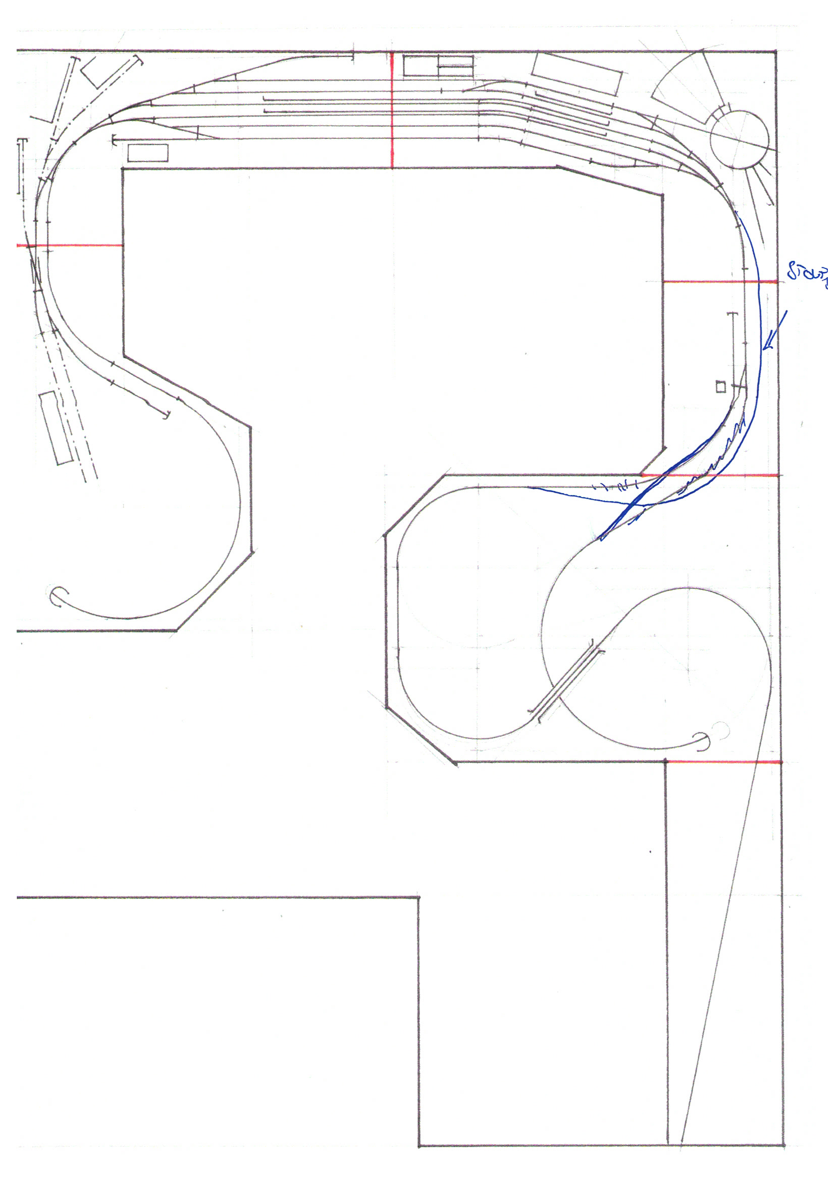

Příspěvekod Tomas Lebeda » stř 27 zář, 2017 7:45 am
Myslím, že ta trať by nad most vystoupat nestihla. Proto to měl MF nakreslené tak jak to měl.
Takym myslím, že ta odbočka v tunelu v předchozí navrhované úpravě od Edyse je trochu blbost.
Proč bych měl přes 1/4 kolejiště stoupat nad odbočku do SN, abych potom opět do SN klesal.
To přehození depa na druhou stranu je možná dobrý nápad.
Zdá se, že je tam teď více místa než bylo v první variantě.
