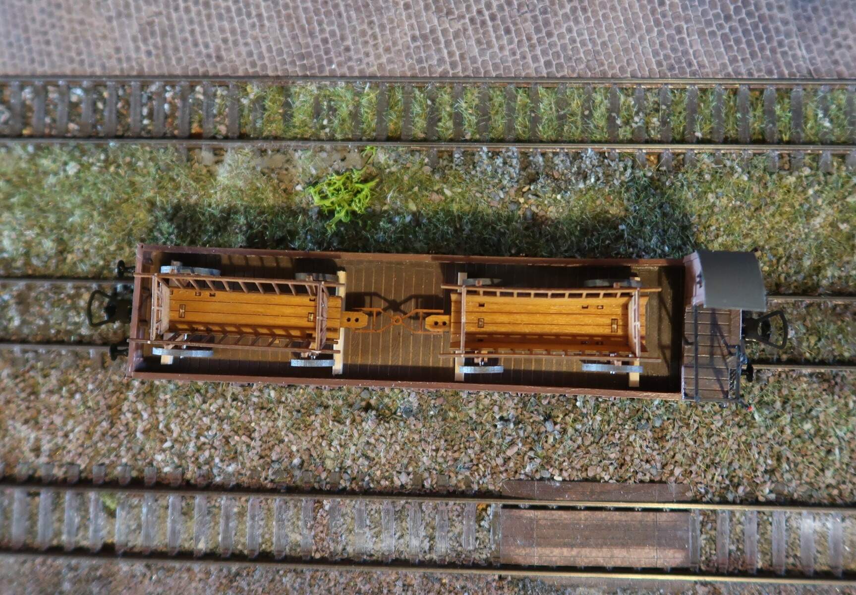

Dalším model bude čtyřnápravový nízkostěnný vůz Na 3.40450 až 455.
Původně je vůz maďarské konstrukce řady Jaa.
Po roce 1918 přešlo pod ČSD celkem 6 vozů.
Nejprve jsem sestavil dvounápravové podvozky o rozvoru 1,8o m.
Tempotaxi
Příspěvky: 5356
Bydliště: Kladno
Re: Stanice Nová a Stará Ves
Příspěvekod Tempotaxi » ned 24 srp, 2025 2:40 pm
Dále jsem pokračoval na voze řady Jaa, Na.
Usazení dvounápravových podvozků.
Vlepení plechové zátěže.
Zhotovení vzpěr.
Ale je problém, žádná dostupná kinematika se tam nevejde.
Tempotaxi
Příspěvky: 5356
Bydliště: Kladno
Příspěvekod Tempotaxi » pon 25 srp, 2025 3:33 pm
Sestavil jsem bočnice a čelnice. Na jedné straně čelnice se udělala brzdová podlaha.
Do rámu se vlepila upravená kinematika od firmy ES Pečky.
Ještě je potřebu upravit vnitřní stranu stěn.

Příspěvekod Tempotaxi » úte 26 srp, 2025 1:55 pm
Upravil jsem vnitřní část bočnic a trochu jsem doplňoval i na venkovní části bočnic.
Už jen dodělat brzdařskou budku.

Příspěvekod Tempotaxi » stř 27 srp, 2025 11:46 am
Doplnil jsem brzdařskou budku.
Ještě je potřeba udělat vyhlídková okna.

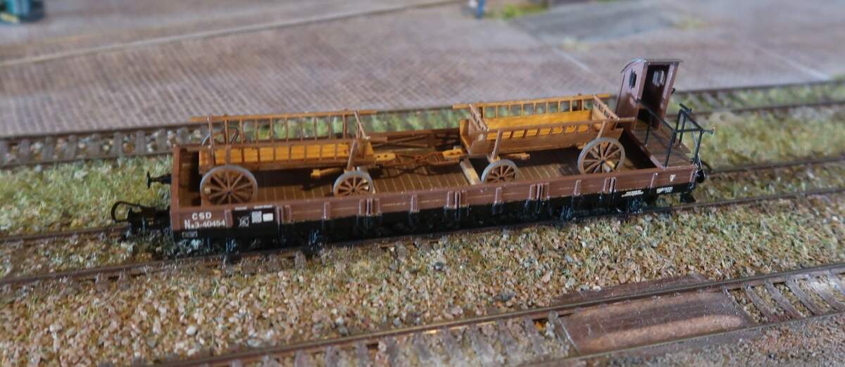

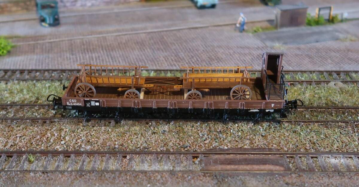

Příspěvekod Tempotaxi » pát 03 říj, 2025 8:36 am
Na čtyřnápravový nízkostěnný nákladní vůz ČSD Na 3-40454 jsem naložil náklad zemědělské techniky.

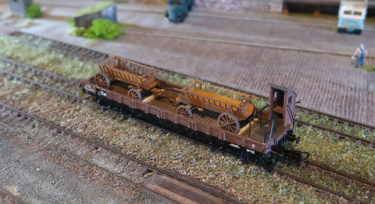

Příspěvekod Tempotaxi » pát 03 říj, 2025 8:40 am
A zde je pak přeprava zemědělské techniky.

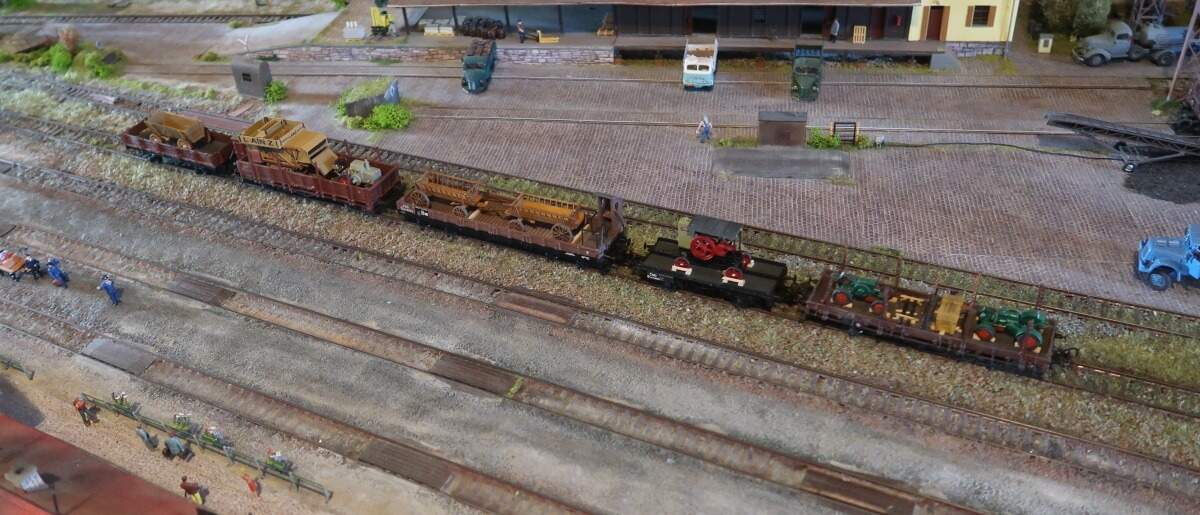

Příspěvekod Tempotaxi » úte 14 říj, 2025 11:56 am
Třinecké železárny.
Vím, že podnikové vozy nejezdí na dráze ČSD.
Ale je možnost, kdy podnikové nádraží může také sloužit, jako předávací nádraží do sítě ČSD, kde se sestavují nákladní vozy do ucelené soupravy. U takového podnikového nádraží může být podnikové lokomotivní depo nebo opravna lokomotiv a vozů. Dále zde mohou být i odstavné koleje na vozy.
Moje kolejiště bohužel není tento případ.
Ale to mně nebrání si občas postavit nějaký zajímavý vůz.
Zde je pak postavený plošinový vůz.
Vůz může sloužit na přepravu ocelárenských produktů nebo může sloužit na přepravu vsádkových nádob nebo košů.

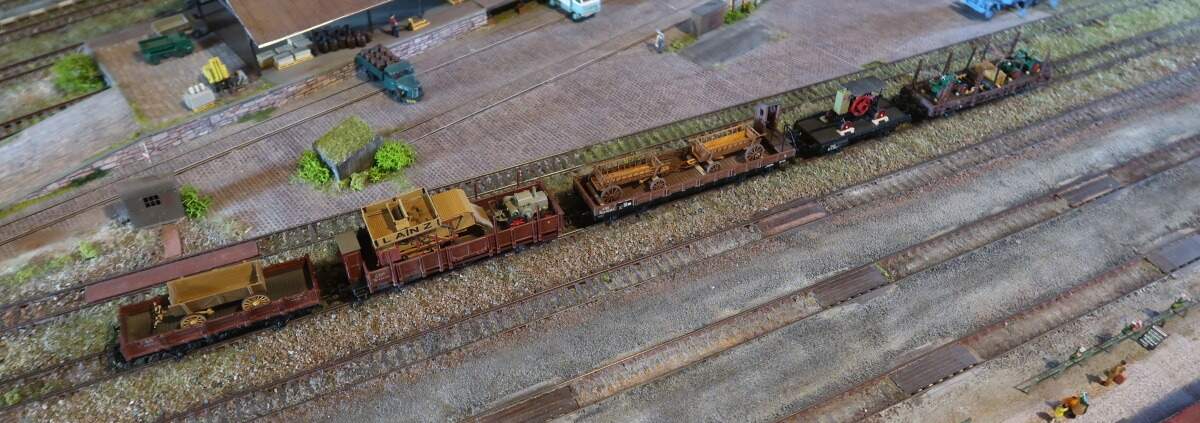

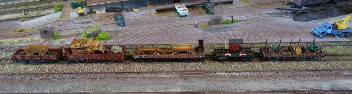

Příspěvekod Tempotaxi » úte 14 říj, 2025 12:04 pm
Pak je zde taková malá skupinka třineckých plošinových vozů.
