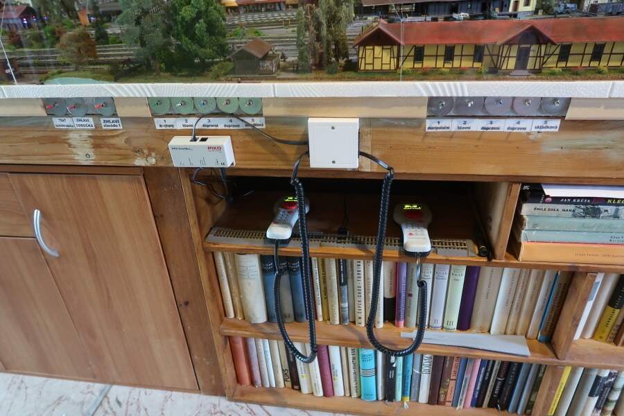

Příspěvekod Tempotaxi » pát 27 čer, 2025 1:56 pm
Byla vyrobena takzvaně rozdvojka pro centrálu.
Ještě jedna taková přijde na druhou stranu druhého nádraží.
V krabičce je celkem pět propojek.

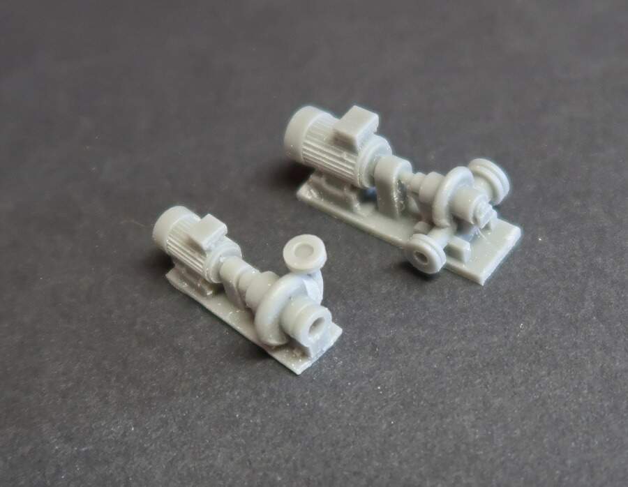

Příspěvekod Tempotaxi » pát 27 čer, 2025 4:32 pm
A takto mají vypadat čerpadla. Ale je potřeba menší provedení.

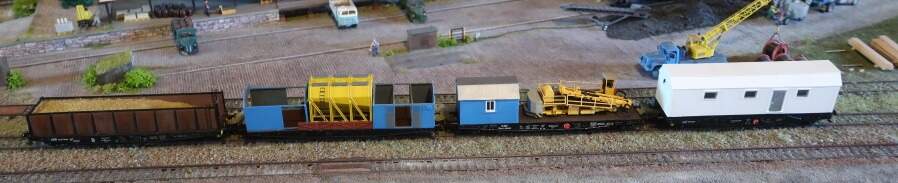

Pojízdná betonárka KM 10 ve stavbě.
Je dodělaná druhá část, kde bude míchačka a další stroje.

Možná, že takto bude vypadat souprava pojízdné betonárky KM 10.

Pojízdné betonárky KM 15 a KM 10.

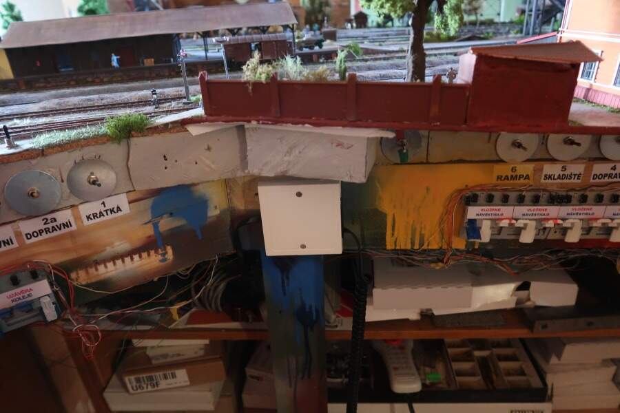

Příspěvekod Tempotaxi » pon 30 čer, 2025 4:35 pm
Byla vyrobena druhá rozdvojka na druhou stanici.
Má jeden přívod a tři volné propojky na ovládač.

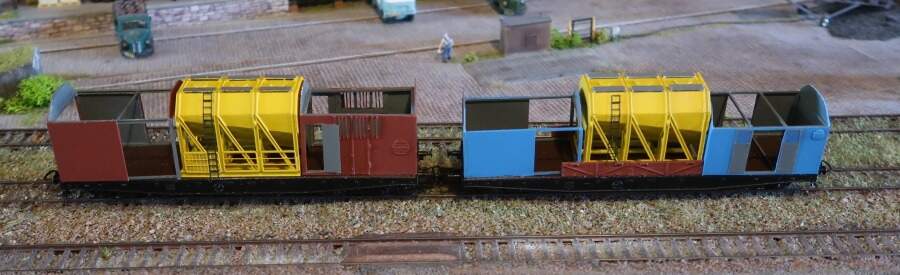

Postavil jsem druhý zásobovací vůz k pojízdné míchačce.
Mám tedy dva vozy.
Pao 3.38989, v bočnici je 10 vzpěr a vůz patři k pojízdné míchačce KM-10.
Pao 3.38988, v bočnici je 8 vzpěr a vůz patří k pojízdné míchačce KM-15.

KM-10 a KM-15.

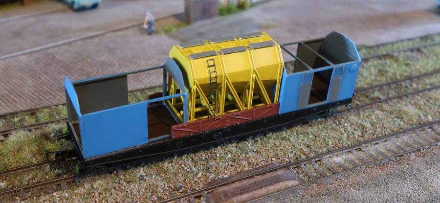

Stavba oplenové jednotky na náklad do váhy 150 tun.
Tempotaxi
Příspěvky: 5356
Bydliště: Kladno
Re: Stanice Nová a Stará Ves
Příspěvekod Tempotaxi » čtv 03 črc, 2025 12:05 pm
Tempotaxi
Příspěvky: 5356
Bydliště: Kladno
Příspěvekod Tempotaxi » čtv 03 črc, 2025 3:45 pm

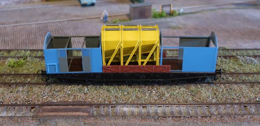

Oplenový vůz dostal takzvané oplechování boční, čelní a podlahy.
Tempotaxi
Příspěvky: 5356
Bydliště: Kladno
Příspěvekod Tempotaxi » pát 04 črc, 2025 3:45 pm

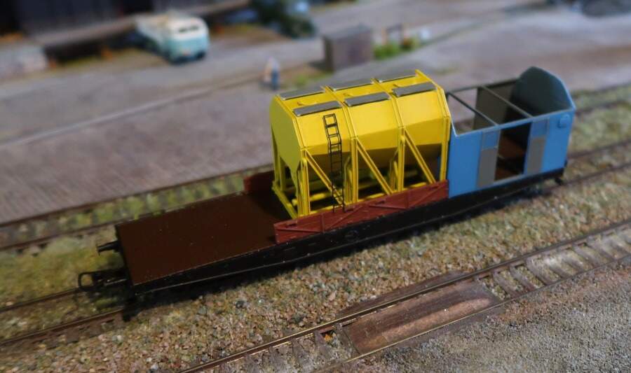

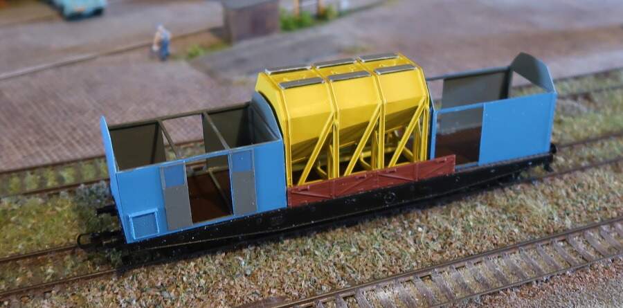

Stavba oplenové jednotky pokračuje.
Dodělal jsem čelnice a bočnice. Přidal kinematiku.
Ještě se přidají brzdové špalky.

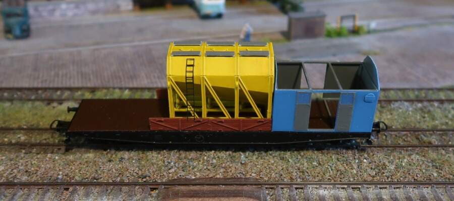

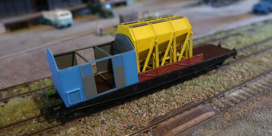

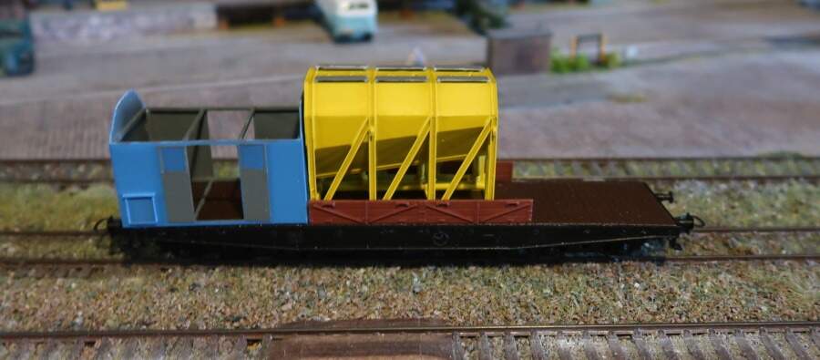

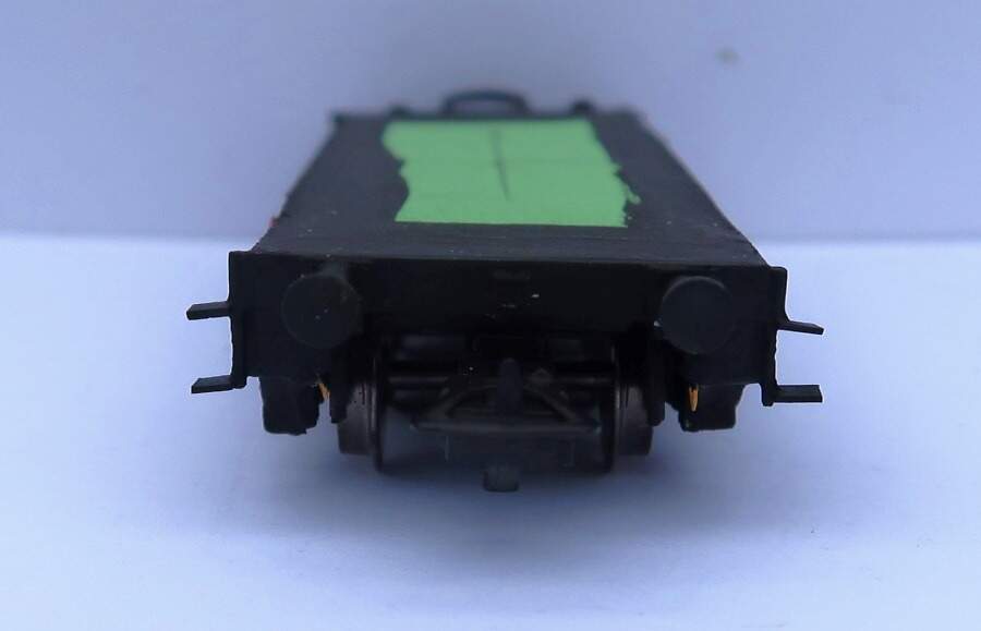

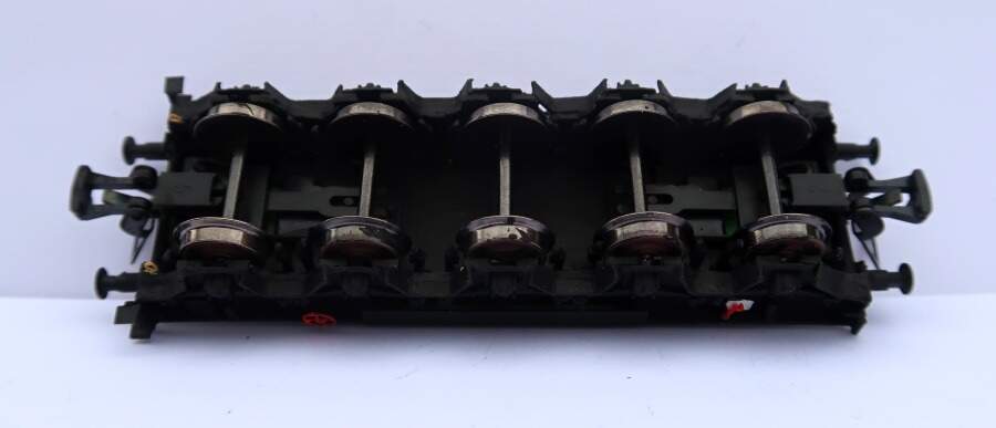

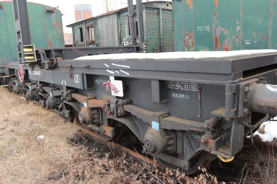

Příspěvekod Tempotaxi » pon 07 črc, 2025 7:24 am

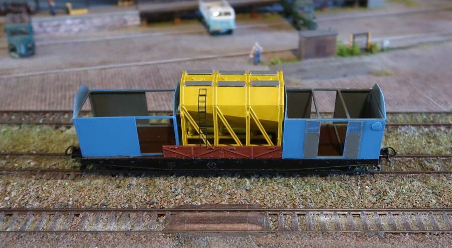

Podvozek pětinápravového oplenového vozu je celkem hotov.
Oproti výkresu a fotkám mám oplenový vůz širší.
V modelu jsou nárazníky i s deskou od sebe 24 mm. Právě takto má být široký oplenový vůz, protože nárazníky mají být bočně výklopné.
Celkové délka plechové podkovy je 25 mm.
Když přidám stěnu bočnice, ložiskový domek a bočnice má na okrajích lem, tak se dostávám na rozměr 29 až 30 mm na šířku vozu.
Otázkou je, zda pokračovat dál ve stavbě a tím pádem stavět pojízdný a funkční vůz, který bude jezdit na kolejišti. Nebo postavit vůz znova, ale krajní dvojkolí budou mít nákolky a vnitřní dvojkolí nebudou mít nákolky, nebo spodní část dvojkolí uřízne, aby se dalo projíždět menším obloukem.
Stavět maketu nemá smysl.
