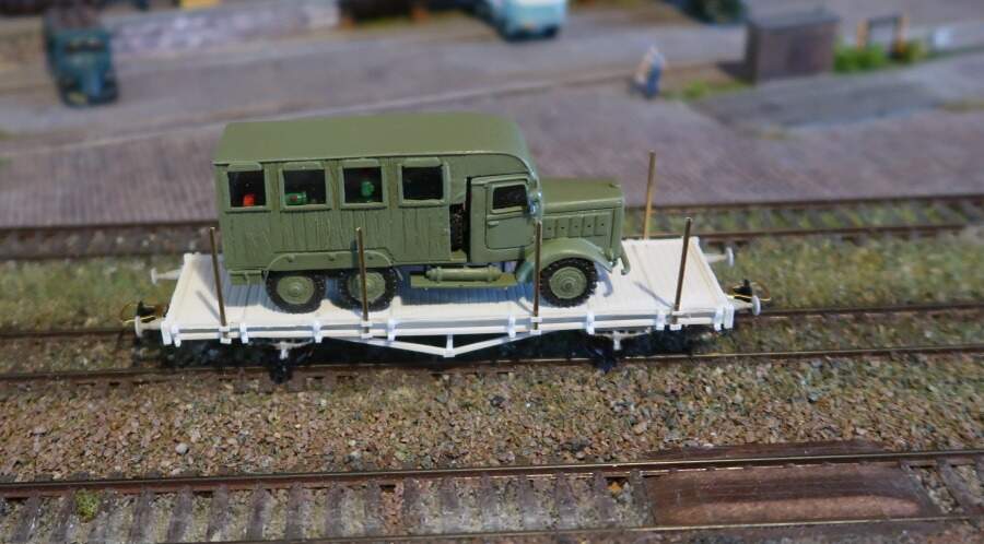

Vysokostěnný vůz bez brzdy, kde jsou odebrány bočnice a čelnice, ČSD Vtd 4-70520 a Škoda 6ST dílna.

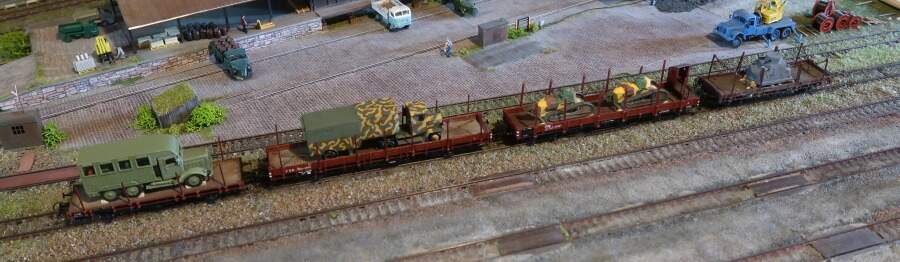

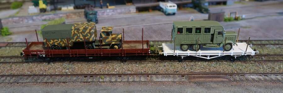

Příspěvekod Tempotaxi » pát 06 čer, 2025 3:21 pm
Pomalu se dává dohromady vojenská přeprava 30sátých let.
Ale přesto se mohou jednotlivé modely dát do nákladní soupravy, která bude na konci 40sátých a začátek 50sátých let.

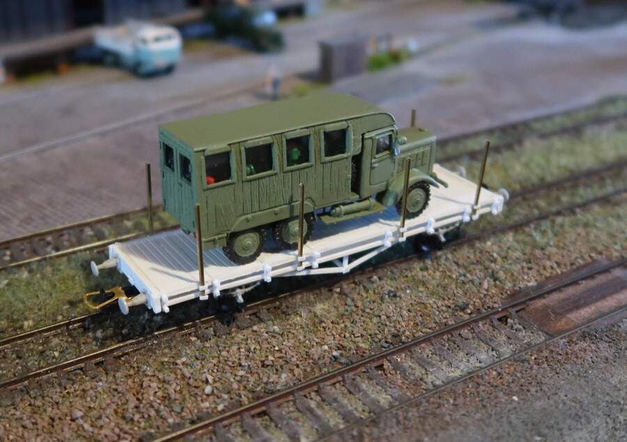

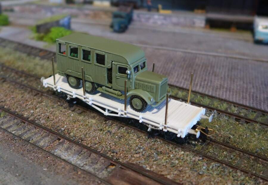

Plošinový dvounápravový vůz ČSD Pd 3-15548 a Škoda 6 ST valník a automobil Tatra OA vz. 30.
Plošinové vozy byly stavěny od roku 1930 až do roku 1935. Klanice jsou u vozu sklopné. Dále vzpínadla mají rozdílnou délku, zda se jedná o vůz s brzdou a bez brzdy. Po roce 1949 jsou vozy označeny řadou Psk a vozy bez klanic řadou Ps.

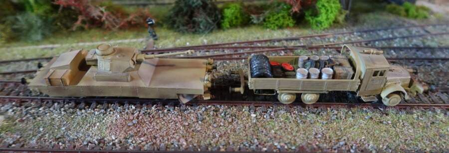

Obrněné vlaky: na našem území zůstalo několik c. a k. obrněných vlaků v základní sestavě - plošiňák - dělový vůz (s jedním kanónem, dvěma kulomety v bocích a jedním ve stropní kasematě s výstřelem dopředu nad dělovou věží) - pancéřovaní lokomotiva (tři hnací nápravy) - kulometný vůz (2x2 kulomety v bocích, jeden v čelní stěně). V zásadě stejný, jako první polský Śmialy. Vozy budí dojem, že měly menší rozvor, ale možná by šly napasovat na klasické zetky s pětimetrovým. Škodovka posléze vyrobila dvouvěžový dělový vůz a opancéřovala větší a výkonnější lokomotivy a pak poněkud kuriózní kasematový dělový vůz, který měl jedno dělo větší ráže v kasematě na přídi a v jednom boku rychlopalné lodní dělo menší ráže (a patrně kulometem v protilehlém boku). Maďaři kdysi dělali papírový model v H0, obsahující sestavu většího vlaku s jedním kulometným vozem uprostřed, dvěma lokomotivami, dvěma dělovými a dvěma předběhovými vozy. některé kulometné vozy měly zamontovanou velkou nádrž na vodu (bílý obdélník na náčrtu), která sloužila jednak k chlazení kulometů a pak patrně k doplnění lokomotivy. Pancéřování bylo vrstvené - ocel/dřevo/ocel + patrně (alespoň zpočátku) nějaké vnitřní obložení nebo tapecírunk. Původní produkce měla dost ploch zaoblených, meziválečná už měla zjednodušené hranaté tvary. Kamufláže se měnily podle momentálních předpisů a (v souladu s předpisy) s ročním obdobím, jeden čas se používala lomená pole kamuflážních barev u stálých a patrně ručně natírané skvrny u improvizovaných a narychlo kompletovaných vlaků. K obrněným vlakům patřila ještě nepancéřovaná souprava, která byla dílem obytná a dílem skladová a dílenská. Na opancéřování by šlo patrně použít staré enderácké Br89 nebo T-3 od FLM.
