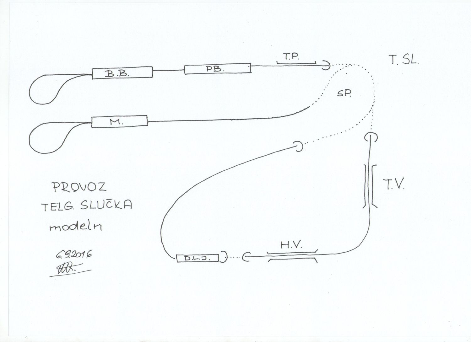

Příspěvekod milan ferdián » úte 06 zář, 2016 7:41 am
na dotazy na návaznost dopraven v provozu na modelu kolejiště.Idea byla jednoduchá,jen vše poskládat na danou plochu odpovídající realitě,hlavně okolí "Telgártského viaduktu" se zastávkou "Telgárt penzión".
Legenda:
B.B. - Bánska Bystrica
PB. - Podbrezová
T.P. - Telgárt penzión
T.SL. - Telgártská slučka
SP. - spirály
T.V. - Telgártský viadukt
H.V.- Chmarošský viadukt
D.L.J. - Dobšínská Ĺadová Jaskyňa

Příspěvekod HonzaM » úte 06 zář, 2016 8:13 am
Milane díky, jen doplňující dotaz - vlak z od Penzionu Telgárt jede na Telgártský viadukt a vlak z M (co to je, v legendě "M" chybí?) projede po spirále a pokračuje do Dobšinské ľadové jaskyne? Na obrázku to vypadá jako by přerušované koleje měly výhybky, ale to asi ne, jen se to tam kříží v různých úrovních.
H.
Příspěvky: 4565
Re: "TELGÁRTSKÁ SLUČKA" 2700 x 2100
Příspěvekod milan ferdián » úte 06 zář, 2016 8:26 am
zapoměl jsem napsat.M. - Margecany.
vlak jede
- Podbrezova
- Telgárt penzión (ve správném provozním směru)
- výhybka 1 ve spirále
- spirála
- výhybka 2 ve spirále
- T.viadukt
- Ch.viadukt
- malý tunel
- stanica D.L.J.
- spirála
- Margecany

Příspěvekod modeln » stř 07 zář, 2016 5:01 am
Dakujem Milan,ze si ten nakres dal za mna.Momentalne mam toho dost,a nestiham robit na kolajisku.No cakaju ma poobedne sichty,tak nakreslim komplet plan,skutocnej realizacie ako som si to zrealizoval,no myslim ze to schema bude niektorym ludom stacit.Tak prosim o chvilku strpenia. :wink:

Příspěvekod HonzaM » stř 07 zář, 2016 5:56 am
milan ferdián píše:Ahoj,
vlak jede
- Podbrezova
- spirála
- T.viadukt
- Ch.viadukt
- malý tunel
- stanica D.L.J.
- spirála
- Margecany
Milane, myslím že je to v aktuální realizaci trochu jinak, umístění těch dvou výhybek na koncích spirály mimo nádraží by ovládání trochu komplikovalo a větve do Margecan i Podbrezové by vedly na stejný konec spirály. Těším se na Alešův nákres.
Příspěvky: 4565
Příspěvekod modeln » stř 07 zář, 2016 12:39 pm
HonzaM:aleono je to presne tak,ako to Milan nacrtol,obe vyhybky su tusim umiestnene v piatom zavite spiraly,prva/z Telgart-penzion/ je len o par mm nizsie,asi 24 mm ako druha vyhybka v spirale,s tejto pokracuje trat na Telgartsky viadukt.Tieto dve vyhybky su umiestnene presne oproti sebe.Nad týmito výhybkami je este jeden zavit spiraly,cize 6-ty,a ten je zakonceny rovinkou,tusim 120mm,a od tejto rovinky,opat stupa trat 360-stupnovym oblukom,a vacsim polomerom do stanicky Dobsinna,no tento obluk uz prechadza pomimo spiralu.Dockajte na nakres.Inak vidno to tu,uz som tuto Milanovu viziu sem daval,len pozor oproti tomuto nakresu,je vsetko zrkadlovo obratene.

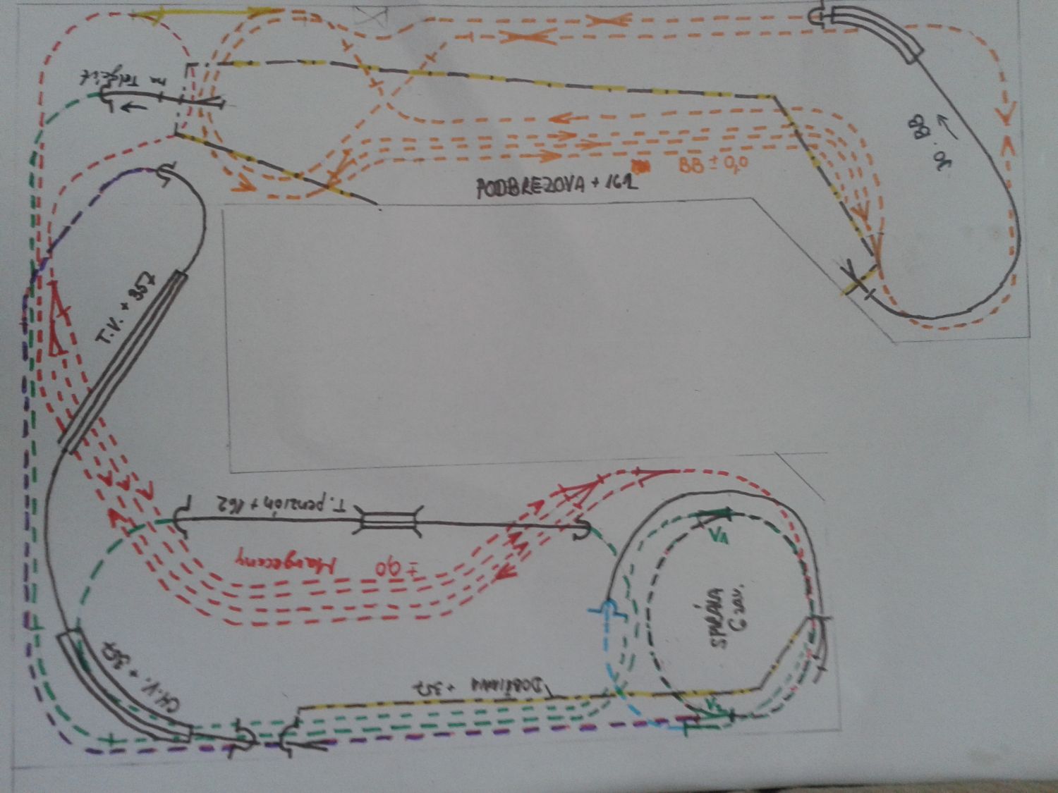

Příspěvekod modeln » čtv 08 zář, 2016 1:26 pm
Nie som bohviejaky kreslic,ale snad vam to pomoze.
Popis farieb:oranzova-sktrytak Banska Bbystrica+suvisiace trate
cervena-skrztak Margecany+suvisiace trate
cierna plna-viditelne trate
zelena,fialova/ciarkovane/ skryte trate/
zlta/ plna/ -spojka medzi skrytakmi BB a Margecany/asi ju zrusim/,v pôvodných planoch nebola.
zltocierna/ciarkabodka/ vyznacena hranica stanice Podbrezova,Dobsinska ladova jaskyna,nakreslene len prve vyhybky
Nieco ku vratnym smyckam:v Banskej Bystrici:trat je prerusena hned za prvou výhybkou,pred trojcestnou.Vjazd bude len do odbocky prvej vyhybky,pokracovat bude az po druhe zhlavie skrytej stanice BB/skryta BB ma 3 kolaje/prerusenie trate je asi 30 cm pred zaciatkom druhého zhlavia,tak podobne je i v skrytej stanici Margecany.Spominanu spojku asi zrusim-nebudem jazdit dokolecka.
Co sa tyka spiraly.Do nej je priamo zaustena skryta stanica Margecany v urovni 0.0,potom spirala 5 zavitmi vystupa az po prvu vyhybku-do tejto je napojena trat z Telgart penzion,dalej v piatom zavite oproti predchadzajuce vyhybky je dalsia/o cosi vyssie 24 mm/vyhybka,tu je napojena trat z Telgartskeho viaduktu.,potom spiralaeste pokracuje 6 zavitom,a je ukoncena rovinkou asi 120 mm dlhou/pri stene/a tu nadvazuje 360 stupnovy obluk/stupa na 357 mm/,ktory trat dovedie az ku zhlaviu Dobsinnej,a dalej cez Chramossky viadukt,Telgartsky viadukt a opat oblukom naspat do spiraly.Snad Vam ten nakres aspon trochu pomoze.Ako vidite,bolo to dost narocne nakreslit,bo v niektorých usekoch idu trate presne nad sebou,ja som ich nakreslil trosku mimo.
modeln
Příspěvky: 429

Příspěvekod HonzaM » pon 12 zář, 2016 12:14 pm
Je to velkolepé, sympatická je délka tratí mezi stanicemi. Jen mi připadá že je na kolejišti málo viditelných tratí, vétší část je těch skrytých. Já to mám na kolejišti obráceně, rád pozoruji vlaky jezdící krajinou. Líbí se mi když jich jezdí víc současně a potkávají se na trati. Ale to je věc názoru.
