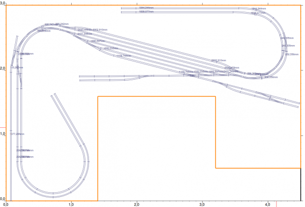

Máš pravdu, že pro tu lokálku je místo jen mimo stávající rám. Ale už bych ji nevracel zpátky. Zakončil bych ji malou staničkou s nákladištěm. A asi bych to protáhl až za stůl. Nad stolem by byla jenom estakáda.
Vedení dvoukolejky v levém segmentu nutno otočit, aby tunel nekončil v dolíku. Hůře se bude napojovat skrytá stanice, ale vyřešit se to dá.

Samozřejmě reálná je. Já jsem chtěl původně navrhnou jen jednoduchý sklapovací půl oblouk pod tím oknem. Souhlasím taky s tím že ty rámy jsou na švýcarskou horskou dráhu :-) Ty návrhy co tu jsou výše - na každém je něco zajímavého a svým spůsobem je to čím dál zajímavější a dokonalejší a přijatelnější. Jenomže tu půlku místnosti lze při stejné ploše kolejště využít mnohem lépe - lze využít i prostor 75cm za kulisou pod šikminou např. na skryťák, což je mnohem elegantnější a hlavně jednodušší na stavbu - skryťák není pod kolejištěm, ale vedle - prostě ty rámy nejsou moc vhodné na tento motiv. Když se to flexou vhodně naporcuje, tak z toho ještě půjde něco použít :-)

jen od ruky.
- dva samostatné skryťáky -
- samotná levobřežní širá dvojkolejná trať -
- lokálka širá trať -
- stanice na pravobřežní dvojkolejné trati o šesti staničních kolejí s napojením na lokálku/PECO -
- délka vlakových souprav cca 200,0 cm -
- dostupnost rukou po celé délce stanice -
- přístav vpředu -
- kolejiště v přístavu -
- zdymadlo 90,0 x 58,1 -
- plavební kanál od zdymadla šíře 23,0 cm -
- 1:30 -

protože levobřežní a pravobřežní zatrolejováné tratě jsou propojeny jen tou lokálkou nezávisle trakci.Jak tipnul Jiří Dv.,1:30 je to min stoupání/klesání na hlavní dvojkolejné trati ve skrytých prostorech.
P.S.Nemám rád procenta,protože se u železnici nepoužívají,ale jen promile.Poměr jasně definuje stoupání nebo klesání.Modelář ví,že na 1 cm výšky potřebuje délku tratě 30,0 cm.M.

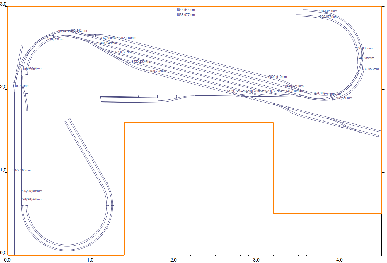

Neviděl jsem tu zobrazený ten poslední Milanův nápad, nicméně pánové, sorry, ale začněme od začátku - pro Víťu je prioritou jedna - zdymadlo, řeka a přístav. Až na pár vyjímek mi tady ve většině prezentovaných plánků chybí přirozený tok řeky. Řeka je podivně zkroucená a celá stanice i s přístavníma kolejema je v zátopové oblasti, což je kolosální pitomost. Navíc, jak to má Víťa s těmi rámy vyřešený viz jeho poslední obrázek místnosti, nelze použít žádný zde navržený plánek, jestliže se počítá s kolejema podél levé hrany rámu nalevo - prostě k těm kolejím při šířce rámu 140cm nebude mít přístup ani zezadu, ani zepředu...
Je mi líto, ale vychází mi z toho pořád jen umístit tohle kolejiště ve středu místnosti /respektive s volným prostorem min 50cm všude okolo/ a nutnost kompromisu - vzdát se stanice nebo dvoukolejky, nebo lokálky nebo nemít přístav a vlečku. Případně to nejlepší řešení - zapomenout na ty rámy a začít znovu od čistýho papíru. Zázraky prostě nejdou...

Bohužel,prozatím nejsem schopen doložit výkresovou dokumentaci kolejiště,ale platí co jsem napsal ve svém příspěvku "..od ruky".
Sled od zdi se šikminou ke kraji rámu hloubka 140,0 cm:
- lokálka -
- levobřežní elektrifikovaná dvojkolejná trať -
- plavební kanál šíře 23,0 cm -
- stanice na pravobřežní elektrifikované dvojkolejné trati o šesti staničních kolejí -
- přístav kolejiště -
- přístav bazén šíře 15,0 cm -
Petr Zatrepalek píše:Je mi líto, ale vychází mi z toho pořád jen umístit tohle kolejiště ve středu místnosti /respektive s volným prostorem min 50cm všude okolo/ a nutnost kompromisu - vzdát se stanice nebo dvoukolejky, nebo lokálky nebo nemít přístav a vlečku. Případně to nejlepší řešení - zapomenout na ty rámy a začít znovu od čistýho papíru. Zázraky prostě nejdou...

A co udělat hlavní stanici jako koncovou? Tady už je ale skryté nádraží nutností. Pokud by se do pravého dolního rohu vešla spirála s min. jednou otočkou, taky by celá spodní část mohla být skryté nádraží s vratnou smyčkou v levém dolním rohu. Lokálka by mohla pomalu stoupat podél zadní hrany rámu až do malé koncové stanice nahoře na levé straně. Pokud by byl druhý rám s odnímatelným dílem dostatečně velký, mohla by být celá vlečka přístavu znázorněna tam. Na vlečku by se jezdilo z koncové hlavní stanice přes odnímatelný kus.
Možná je to zase jeden z nerealizovatelných výplodů fantazie, ale podle mě by se to tam vejít mohlo.

No vida na patnácté straně diskuze už je to hlavní - plán místnosti. Ještě zbývá přesvědčit Víťu pro nové rámy nebo alespoň úpravu a může směle realizovat své sny. Petr to napsal jasně - zázraky se nedějí a fyziku s matematikou neukecáš ( dodávám já )... :D

Ahoj, za celý den jsem se nedostal k počítači, tak dám jen rychlí komentář. Myslím, že nebylo nutný dávat sem plánek místnosti hned od začátku, měl jsem prostě daný nějaký rozměr, který jsem chtěl kolejištěm zastavět a ten jsem zveřejnil. Znovu opakuji, že celý rám je na otočných kolech proto nebude problém hnout s ním v případě nutnosti a dostat se tak ke každé hraně kolejiště. Zítra mám v plánu navštívit Petra, tak s tím třeba pohneme. Milane s tvou posloupností na kolejišti souhlasím a cením si tvých i ostatních návrhu, třeba se pro ně rozhodnu, teď prostě nevím. Představy, které jsem měl na začátku jsou rozbořené.
Jen poznámka k té povodňové oblasti. Jak přístav tak nádraží a vše ostatní bude minimálně 4 m nad hladinou což je normální i v reálu byl přístavy i nádrží zatopené, to není nic neobvyklého.
