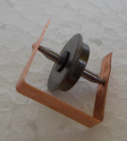

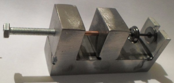

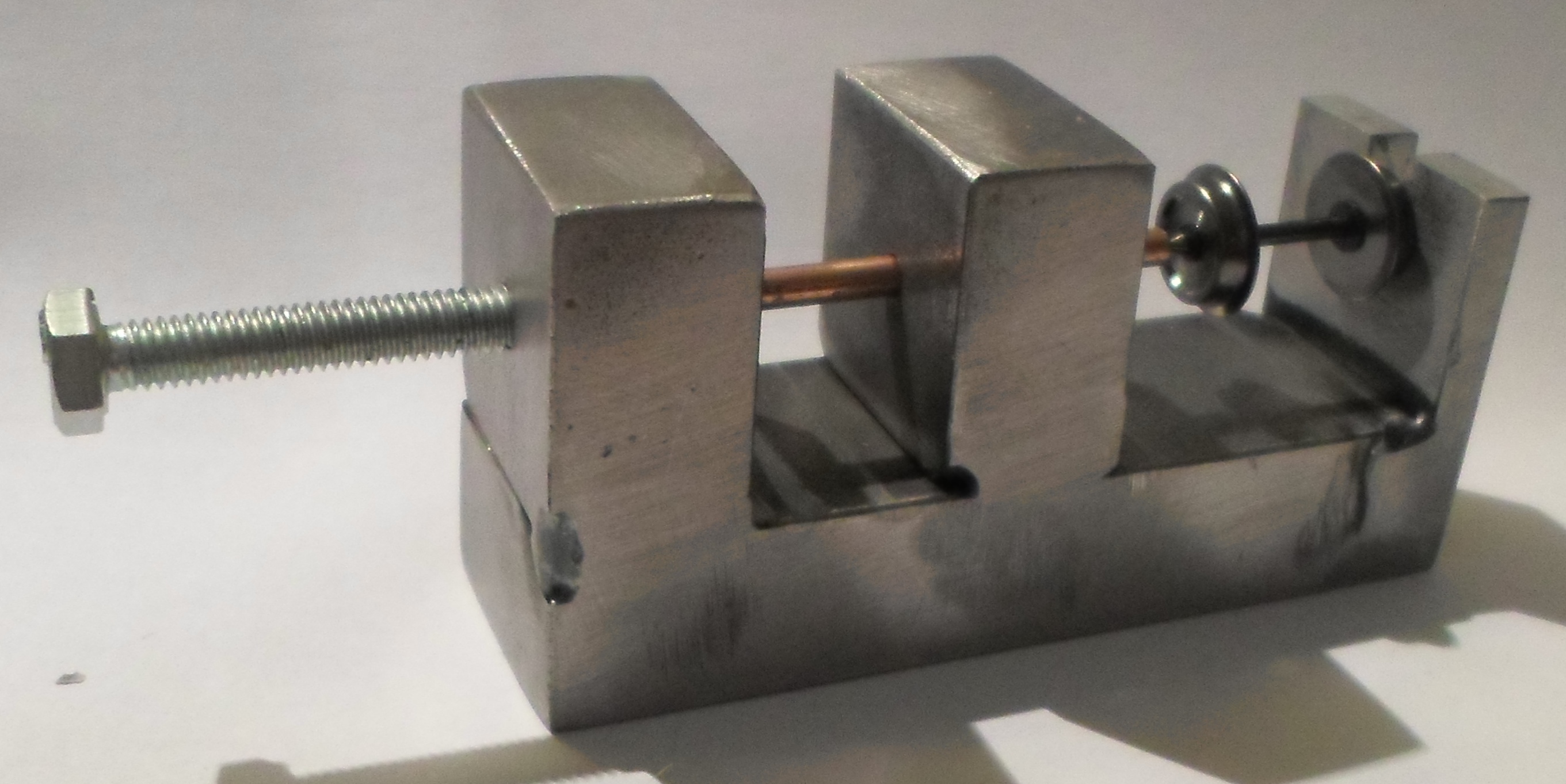

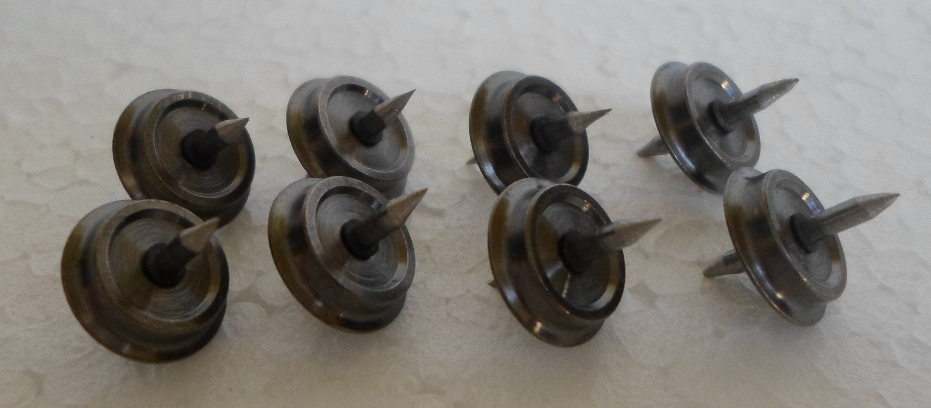

Práce pomalu pokračují na velké přesuvně. Konečně mi přišli objednané kolečka. Objednal jsem dva průměry, neb jsem nevěděl který bude nejvhodnější. Jedny kolečka jsou průměru 7,7 mm a druhé 8 mm. Nakonec jsem použil 8 mm. Kolečka jsem zul s původních osiček. Samotná kolečka jsem přelisoval na vlastnoručně vyrobené osičky dlouhé cca 10 mm. Průměr osiček je cca 1,5 mm.
Pro zhotovení uložení jsem použil měděný pásek do nějž jsem uděl domečky důlčíkem, pro uložení osiček. Celý držák je široký cca 2,5 mm
Vše přijde naletovat na základnu mostovky.
Michal

Re: Vitrínové kolejiště TT, 43x180 cm
Příspěvekod mizl » ned 19 dub, 2015 5:51 pm
Také jsem o nich přemýšlel, ale zkoušel jsem udělat důlek ostrým důlčíkem a kolečka se točí jako na vagónech. Osička je zbroušená do jehly a v místě styku osičky s domkem má minimální tření.
mizl
Příspěvky: 1726
Bydliště: Chomutice

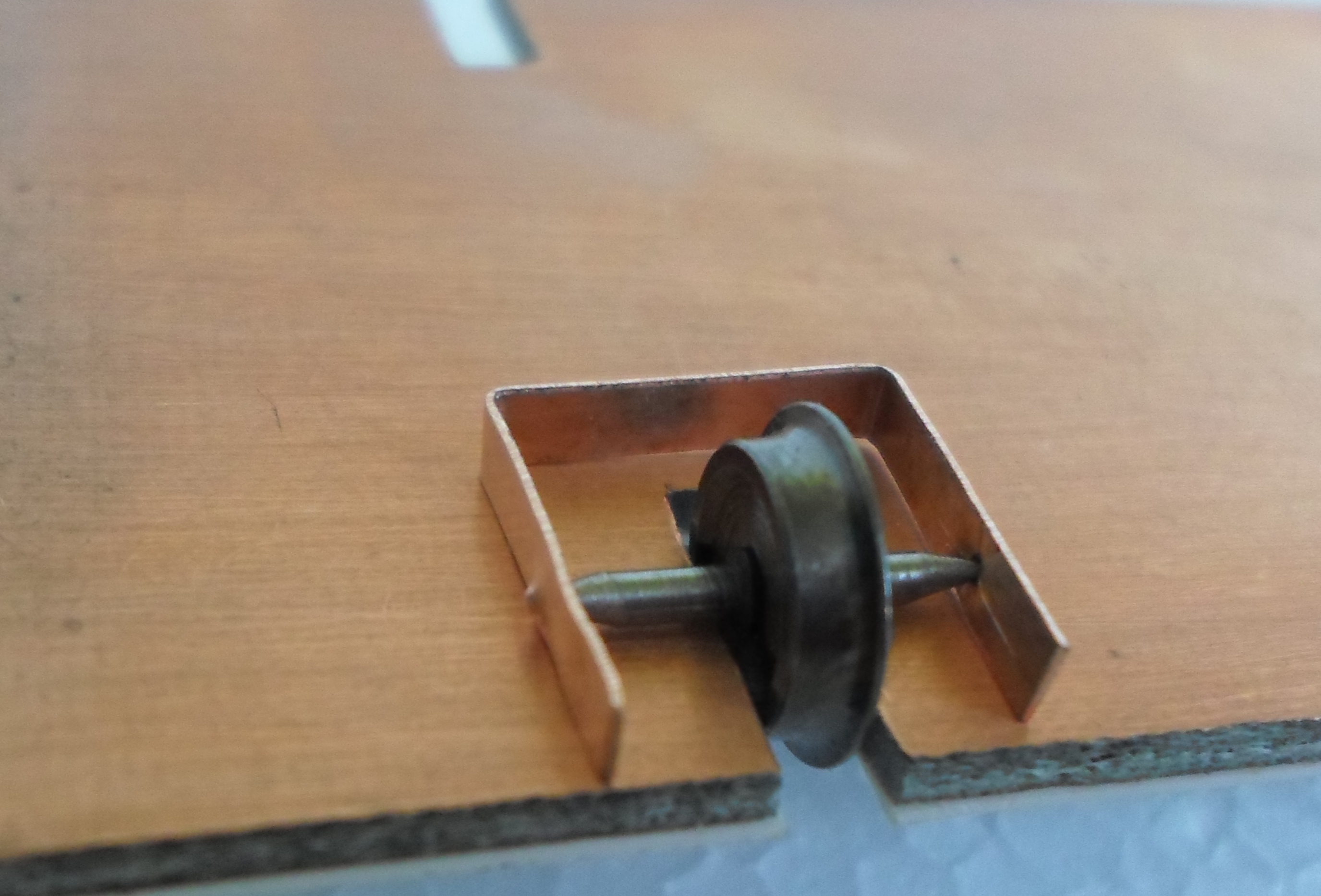

Příspěvekod mizl » ned 19 dub, 2015 10:25 pm
Děkuji za nabídku.
Celý pojezd je hotov. Všechny kolečka se chovají stejně jako na vagónech vyráběných výrobcem. Nikde nic nedrhne. Celý pojezd si můžete prohlédnout na rajčeti. http://mizl.rajce.idnes.cz/Presuvna_Brn ... M_4363.jpg a dále.

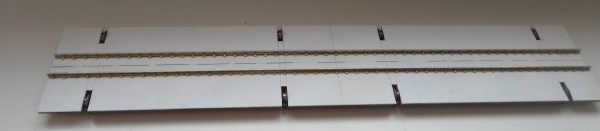

Příspěvekod mizl » čtv 23 dub, 2015 8:56 pm

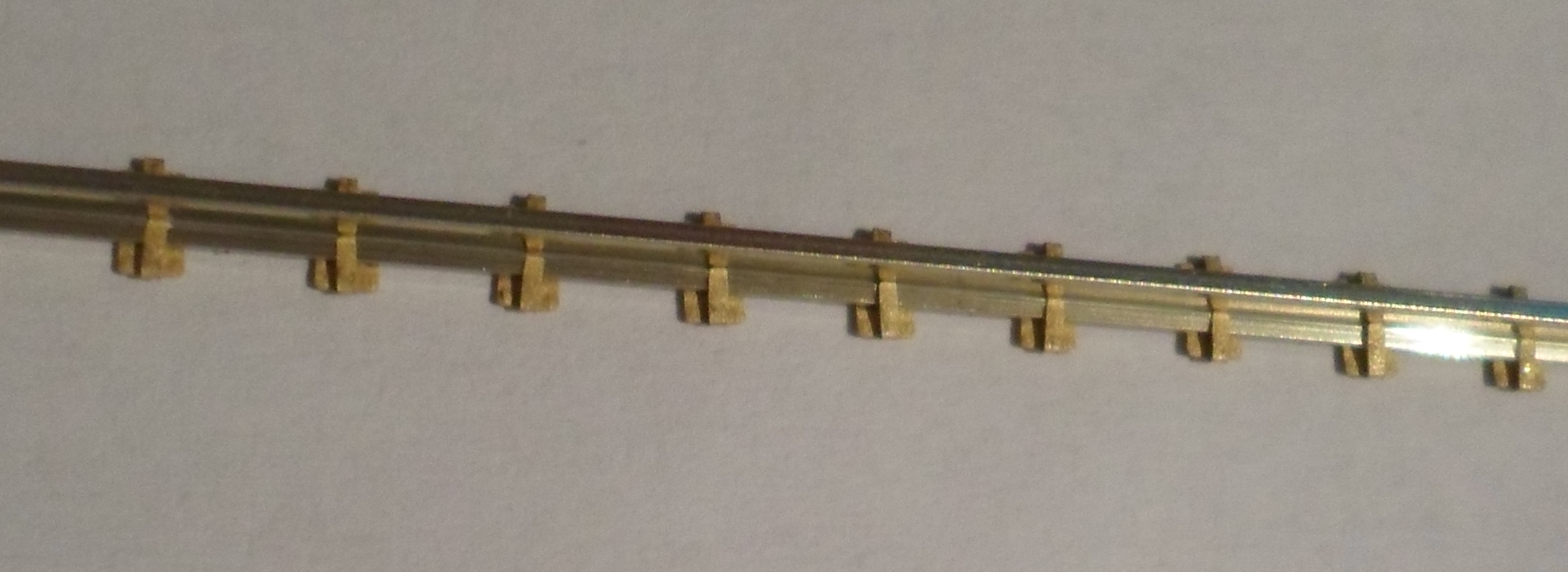

konečně jsem se dopracoval ke kolejím na mostovku a k instalaci podkladnic od p. Třímnka. Zprvu jsem trochu váhal jak na ně, ale nakonec po třech dnech navlékání podkladnic na koleje mám konečně koleje připravené k montáži na mostovku.
Michal

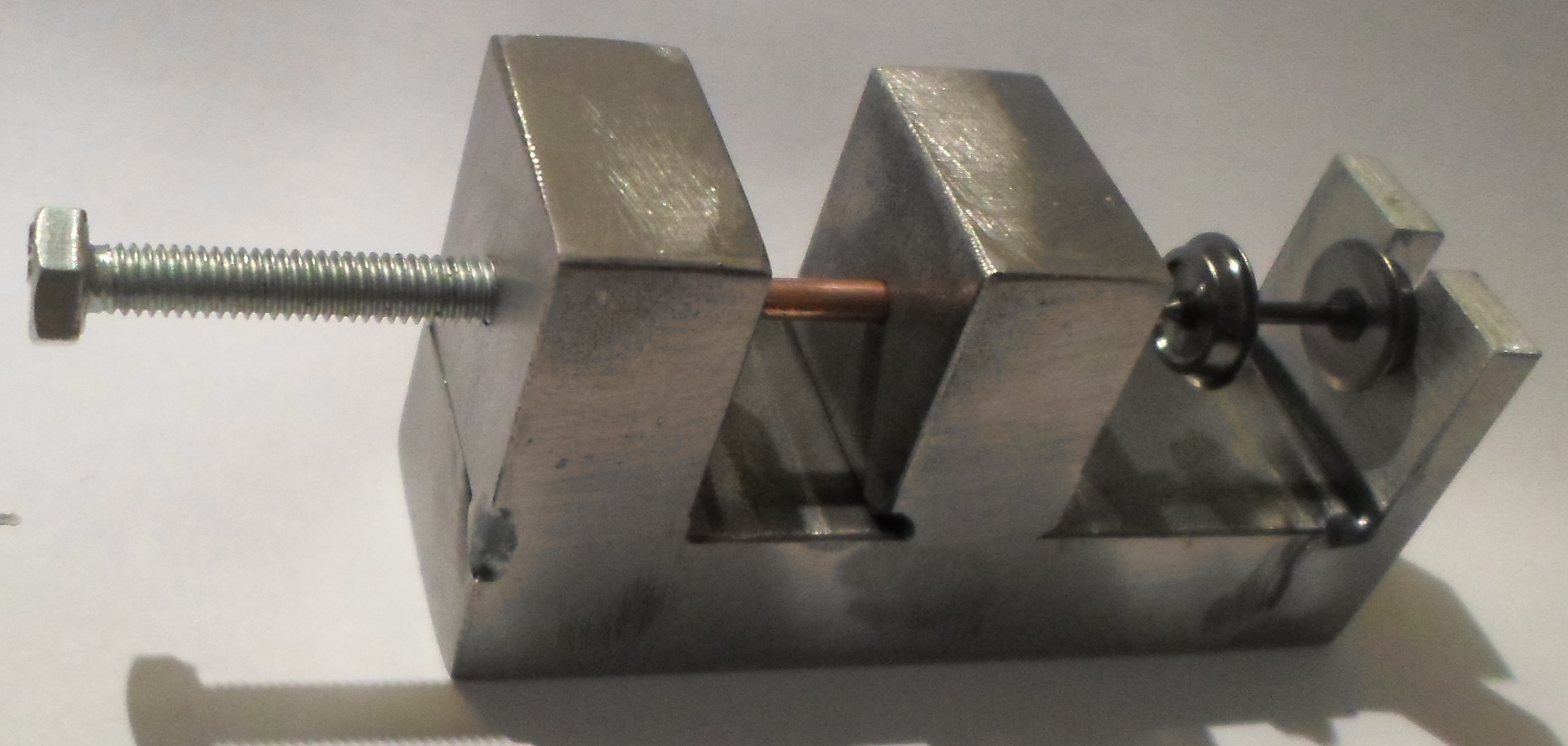

Ps: pro zajímavost, jak jsem lisoval malé osičky na kolečka, přikládám foto lisu, který pochází z mé vlastní dílny :twisted:

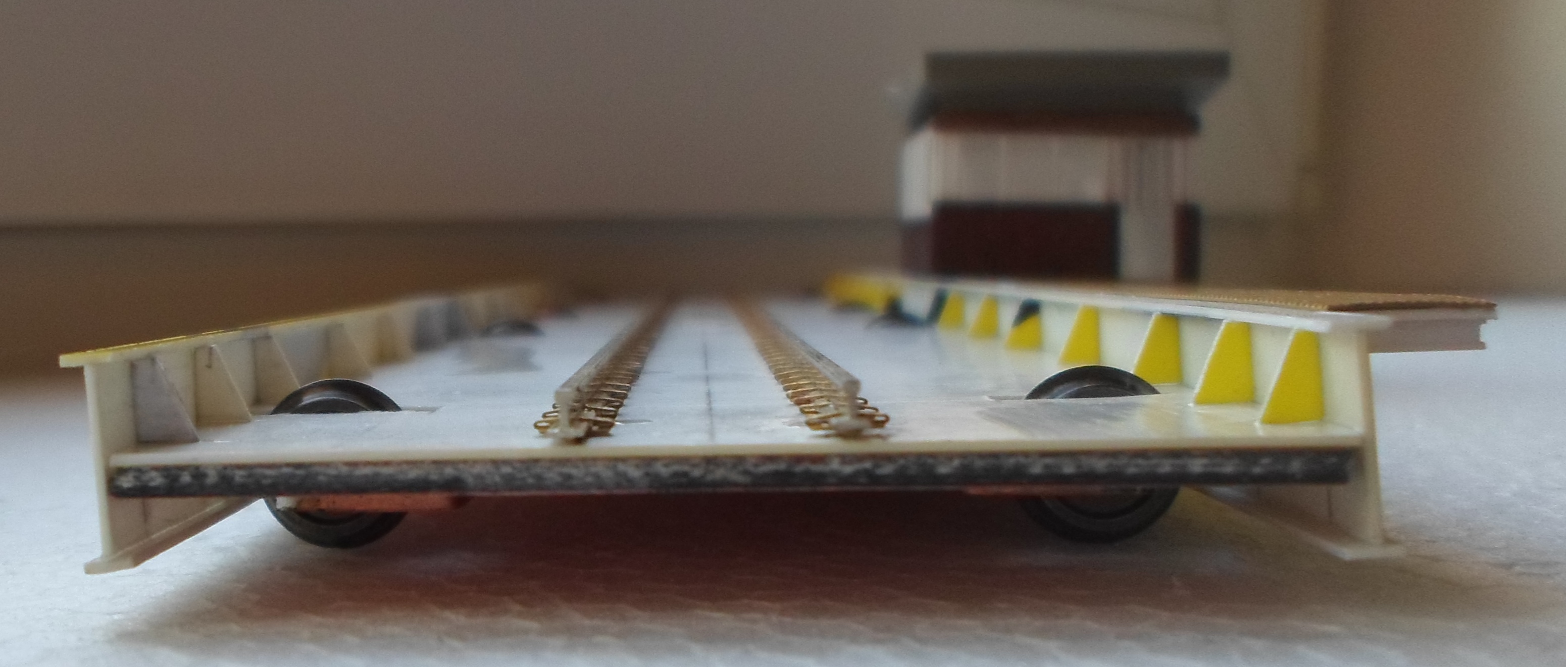

Příspěvekod mizl » čtv 30 dub, 2015 5:28 pm
Malý pokrok se stavbou přesuvny. Již jsou přilepené kolejnice a boky k mostovce.
Více fotek najdete na rajčeti: http://mizl.rajce.idnes.cz/Presuvna_Brn ... M_4375.jpg
