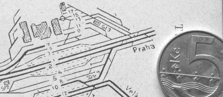

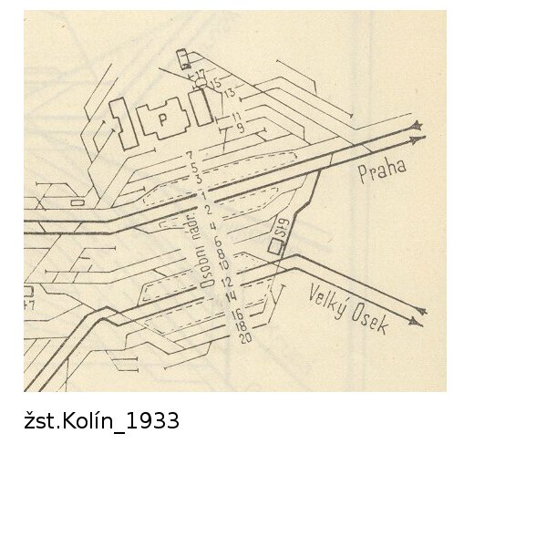

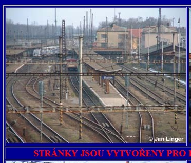

Příspěvekod Max » úte 26 črc, 2011 11:26 am
Jarda H. píše:Vraťme se raději ke konkrétním informacím, k reálné železnici i modelům ........
Souhlasím, takže zde reálná info o točně u peronu z Epochy 3 - z plánku je vidět, jak veliká na něm je točna, proto jsem o ní ještě před pár dny nevěděl. Přehlédnul jsem ji, a až Morris Zapp na ni upozornil, tedy moc díky . A na webu žst Kolín je pohled do toho místa, kde bývala do roku......xy.
Bylo by dobré trochu zapátrat a možná se těch podobných točen u nás objeví víc. Bývaly třeba na Mas, ale v ep.2.
Takže nesouhlasím s tvrzením, že takové točny nepatří na česká kolejiště.
V tom Kolíně k ní nemohly přijíždět vlaky z odbočné trati, jako tomu bylo ve Svinově, takže v každé stanici k ní byl jiný, a přitom asi stejný důvod. To že takovéto točny nejsou dosud v příručkách, to je chybou příruček a nikoliv těch točen.

Příspěvekod milan ferdián » úte 26 črc, 2011 12:05 pm
Když fakta,tak fakta.Nějak nevidím ty nástupiště.
Re: Návrhy kolejišť - zásady, pravidla, pověry a mýty
Příspěvekod Morris Zapp » úte 26 črc, 2011 2:15 pm
1933???

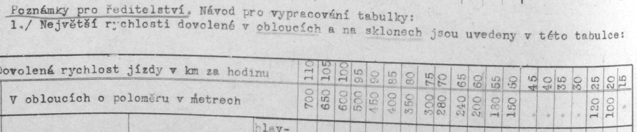

Příspěvekod Max » úte 09 srp, 2011 6:38 pm
milan ferdián píše:...Já si též myslím ,že jde o vlečku a to jakým stylem je zaústěna ta budova remízy.Poloměr R180m,ten už je dost výmluvný.Kdo zná minulost tratě Borohrádek-Moravany-Chrudím,tak ví jak chtěli ušetřit náklady na stavbu této tratě a použili poloměry tratí 200m.
Tak zde mám trochu něco k rychlostem na těch obloucích, co zde odborníci identifikovali jako vlečkové :
Max
Příspěvky: 415
Příspěvekod JanoH0e » úte 09 srp, 2011 7:14 pm
Max píše:Tak zde mám trochu něco k rychlostem na těch obloucích, co zde odborníci identifikovali jako vlečkové :
Zas si dal neúplnú tabuľku, veď na tratiach ČSD boli aj oblúky o polomeroch 70 m :P . A to nehovorím o tom, za akých podmienok sa týchto rýchlostí dosahuje. :lol: Zas si niečo vytiahol, niečo začal, ale nedokončil. Nenapísal si, kde a sa tieto malé oblúky používali a za akých podmienok sa tieto rýchlosti dosahovali. Ale to by bolo na veľmi dlhú debatu.
