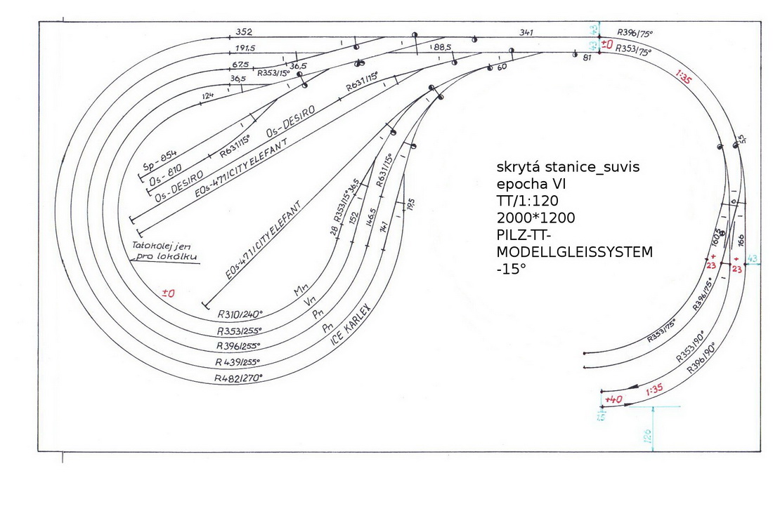

Zde je onen skryťák.Nivelita tratí musela být upravena,než bylo původně uvedeno.Odbočka leží v rovině na nivelitě +130 T.K. (původně bylo +160 T.K.)Snažil jsem se o co nejjednodušší řešení skrytých prostor.V případě,že by někdo v budoucnu stavěl toto kolejiště,může u stoupání jít klidně zpět na poměr 1:35.

Tak takové SN už jsem vůbec nečekal. To by mě nenapadlo. Super!

Když dobře elektricky ošetříš (izolované nebo přerušené úseky na kolejích-analog) u digitálu netřeba,v podstatě můžeš vlaky vysílat nezávislé proti sobě,prostě ti budou kroužit co pustíš.
