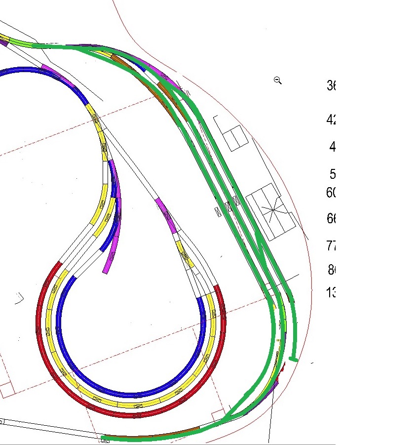

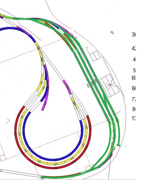

Příspěvekod Toch » čtv 09 led, 2025 3:23 pm
No zhlaví do oblouku mě docela potrápilo, nejsem v tom skládání uplně zběhlej a geometrii kolejiva v oku zase tolik nemám.
Variant jsem měl asi 10, jako hodnou prezentace jsem vybral tuhle.
užitečné délky
3=1600mm
2=1300mm
3=1330mm

Příspěvekod Dusan » čtv 09 led, 2025 3:54 pm
Líbí se mi to řešení smyčky 8)
Příspěvky: 1370
Re: Tochov H0 5000x4000
Příspěvekod Jirkátor » čtv 09 led, 2025 5:51 pm
Taky mi to přijde skvěle vymyšlené. Jen si říkám, že ač ty vlaky najezdí spousty (kilo)metrů, tak zas tak moc je u toho vidět nebude. :P

Příspěvekod Michal Šuhajda » čtv 09 led, 2025 9:04 pm

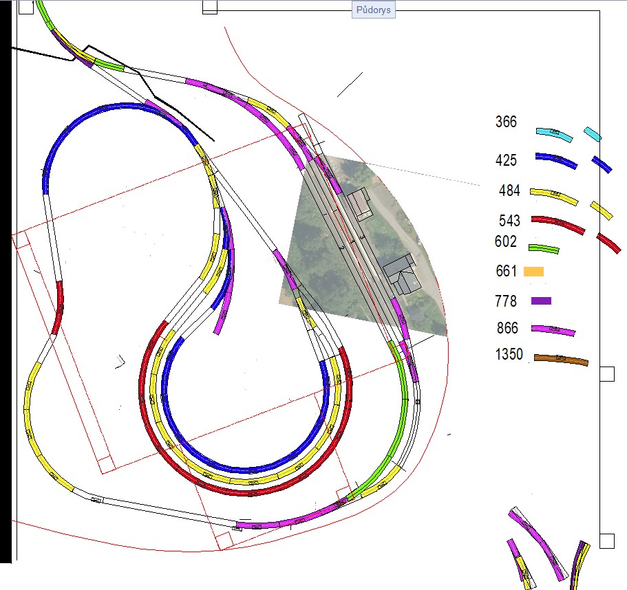

Ahoj, ta stanice by chtěla ještě poladit -upravit. Nejdelší máš kolej č.3., která je manipulační (dle rampy a skladiště) nechal bych ji „v délce původní stanice” a prodloužil jen koleje pro křižování vlaku - koleje 1 a 2.

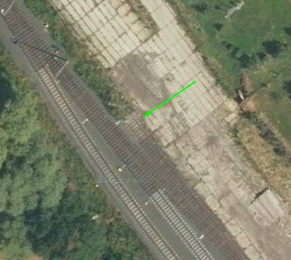

Zkus se podívat na fotomapu kde jsou dobře vidět prodloužené stanice na trati 185 mezi Klatovy a Sušicí - Běšiny, Nemilkov, Kolinec..
Přikládám náčrtek - jsou tam jednoduché výhybky místo obloukových, odbočení kol. 3 je symetrická výhybka (Y). Doporučuju "flexi" výhybky Tillig, na srdcovce je 9°, ale úhly odbočení jedn. větví je možné upravit dle potřeby např. 3°+ 6°.
A co se týká rozčarování z poměru viditelných a skrytých tratí, to naprosto chápu. Mám to podobně, řeším věčné dilema mezi odkrytím co největších částí tratí a logickým vedení tratí a návazností krajiny.
Příspěvky: 2618

Příspěvekod Toch » ned 12 led, 2025 11:38 pm
Tyjo to vypadá podstatně lépe :) Vubec jsem si nevšiml, že jsi upravil, skicku z mobilu. Poskládám si to dle přiloženého návrhu a vedení trati už by opravdu mohlo být finální :)

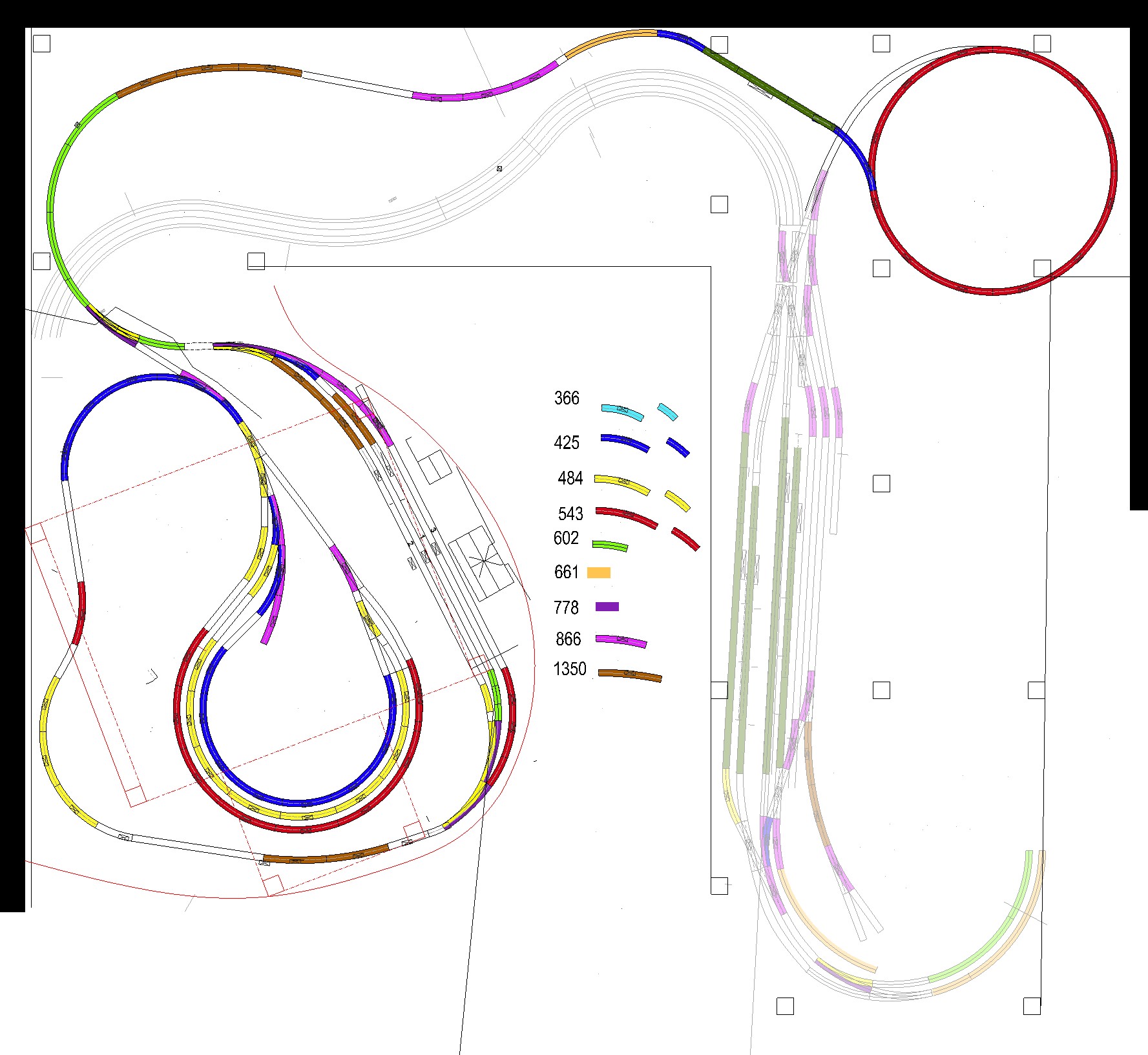

Příspěvekod Toch » úte 14 led, 2025 10:32 pm

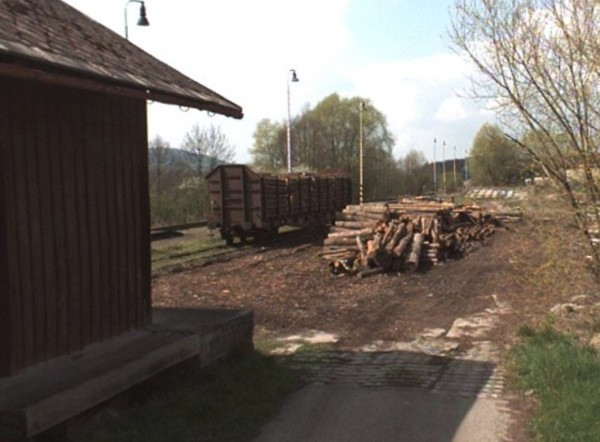

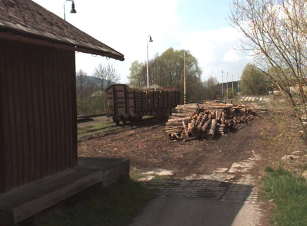

Tak jsem zdejší nápad imitace stanice Hrubá skála, vzal vážně a pokusil se přiblížit.
Návrh Michala mě inspiroval k vyházení obloukových výhybek a přeskládání zhlaví a zmenšení manipulační koleje.
Výtažnou kolej jsem přehodil a dle inspirace skutečností přehradil zarážedlem a zbytek jdoucí mimo stůl už bude jen zarostlý.
Nákladní dopravu zde redukuji na přivezení a odvezení jednoho vagonu na dříví viz. skutečná předloha.
Nástupiště respektivě jeho délky prohodím oproti skutečnosti. mezi koleje 3 1 krátké pro osobáky.
Mezi 1 a 2 dlouhé kdyby tu zastavilo něco delšího.

Příspěvekod HonzaM » stř 15 led, 2025 6:45 am
Proč to skládáš z kusových kolejí, když je možné vaškeré oblouky udělat z flexi kolejí?
Příspěvky: 4565
Příspěvekod Toch » stř 15 led, 2025 7:17 am
Já to ve skutečnosti realizuji z flexi :), ale mnohem lépe se mi to skládá a drží v nějakých mezích, když si to na papíře skládám z daných poloměrů. Ve skutečnosti to pak vůlí, stavební nepřesností a přirozenou ohebností prvků je vše víc "vyhlazenější". Kusovky používám pouze na výhybky.

Příspěvekod Michal Šuhajda » stř 15 led, 2025 9:03 am
Ahoj, stanice vypadá dobře a s tou napůl zrušenou kusou kolejí dle skutečnosti je to dobrý trik.
Ty nástupiště jsou v Tvé úpravě lepší i pro křižování. MOs na koleji č.1 u krátkého perónu a "klasika" na koleji č. 2

Příspěvekod michal_n_cz » stř 15 led, 2025 10:17 am
Toch píše:Nákladní dopravu zde redukuji na přivezení a odvezení jednoho vagonu na dříví viz. skutečná předloha.
https://mapy.cz/letecka?source=pubt&id= ... 43696&z=19 - tohle celkem pěkně pasuje i navazujícím terénem, ubereš jednu kolej, trochu vícpřiohneš atd. Jeden vagon je málo, 3-4 celkem v pohodě vejdou s nějakou rezervou.

Příspěvekod Jirkátor » stř 15 led, 2025 1:23 pm
Nabízím ke zvážení možnost, tu manipulační kolej nechat jen jako kusou (odstranit ty dvě výhybky na horním zhlaví a mít tak víc místa pro vozy k nakládce a vejde se i delší nástupiště.
