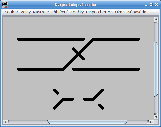

Dvojitá kolejová spojka
Příspěvekod sidlo » pát 14 říj, 2022 11:42 am
Přepínání polarity křižovatky v dvojité kolejové spojce.
U přestavníků výhybek MGP Servo5 vypnout všechny závislosti/automatiku.
V Layout Editor vypnout závislosti přestavování V1/V4 a V2/V3.
V příkladu mají výhybky V1-V4 ohlas DELAYED. V reálném zapojení u přestavníků V1-V4 doporučuji vypnout zpětný ohlas DELAYED a zapnout zpětný ohlas LNALTERNATE včetně nastavení parametrů v dekodéru P/O + neznámý stav viz https://sites.google.com/site/sidloweb/mgp/Servo5.
Relé R1 a R2 přepínají polaritu křižovatky. Předpokládám připojení na dva výstupy dekodéru DR4018 přepnutého na individuální ovládání výstupů.
V LogixNG jsou dvě PodmínkyNG.
Dvojitá kolejová spojka řídí závislosti výhybek a přepínání polarity.
Inicializace je přidána do Inicializační tabulky a nastavuje výchozí pozici výhybek.
Rozbalit přílohu do složky profilu a vyzkoušet. Kliknutím na kteroukoliv výhybku se ostatní přestaví do správné polohy a relé polarity se přestaví také. Nespěchat s klikáním, demoverze má několikasekundové prodlevy. Relé R1 a R2 jsou znázorněny jako výhybky, které ukazují ke které koleji je připojena křižovatka.
chphoto_dks.xml.zip
(5.34 KiB) 179 krát

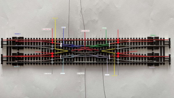

Řešíme zapojení dvojité kolejové spojky
Upravené izolačně resize.jpg (55.25 KiB) Zobrazeno 4169 krát
Problém jsou žluté úseky, na kterých se musí měnit polarita.
chphoto přišel s nápadem použití Relay Card od MGP http://www.mollehem.se/index.php/en/control-and-electronics/electronic-utilities/relakort-detail
Toto řešení má výhodu v tom, že se nemusí vymýšlet žádný obvod a Relay Card se dá jednoduše připojit k dekodéru Servo5 na svorku X3. V nedávno uvedených podmínkách pro JMRI LogixNG se mohou zrušit podmínky Relé 1 a Relé 2. Modul Relay Card se v dekodéru připojí k servo 1 (nebo servo 2 -4, je to jedno, bude to fungovat se všemi servy stejně). viz návod https://sites.google.com/site/sidloweb/mgp/Servo5
Aktivní výstup X3 se nastaví tak, aby byl aktivní v poloze Servo 1 Do odbočky. Potom se zapojí komponenta Relay Card
Na svorky In1 a In2 se připojí kolejnice A a B (nebo J a K nebo pravá a levá) a ke svorkám Ut1 a Ut2 se připojí levá část křižovatky a pravá část křižovatky (případně opačně) ve schématu vyznačené žlutě.
To je celé.
Příspěvky: 3897

Příspěvekod Zlámalík » sob 15 říj, 2022 8:31 pm
Zeptám se - lze v software postavit obě cesty křížem? Čili všechny 4 výhybky do odbočky? Pak to takto asi nepůjde.
Snadným řešením by bylo odizolovat hroty kolejnic (žluté úseky zkrátit na nejmenší možnou míru).
Pokud se dá postavit křížem jen jedna cesta a druhé dvě výhybky jsou (softwarem podmíněně) na přímo, pak by stačilo připojovat srdcovku křižovatky (žlutou) k opornici té výhybky, která je do odbočky. Na to stačí spínač na přestavníku.
Pokud to má splňovat funkci i pro průjezdy křížem (všechny výhybky do odbočky), musí se rozlišit směr - a to mají kluci z Modulů Brno popsáno tady: https://www.modulybrno.cz/dgv
Modul relé ano, ale tohle mi udělají i dva mikrospínače pod výhybkou, resp. jakékoliv relé se dvěma přepínacími kontakty. Jen si je musím propojit do kříže. Jo, jasně, je to jiná drátařina než "systémová". Ale píšu to jen pro úplnost.
Příspěvky: 3249

Příspěvekod sidlo » ned 16 říj, 2022 6:45 am
Samozřejmě že technických řešení je více. Při hledání toho správného je třeba respektovat přání stavitele.
Podmínky řešení:
Na výhybkách se přepíná polarita srdcovek. Z toho důvodu je proti logice tohoto konkrétního řešení izolovat srdcovky křižovatky. Potom je přirozené, že srdcovky křižovatky se musí přepínat polarita srdcovek.
Pokud se přepíná polarita srdcovek výhybky, potom se musí zabránit stavu, kdy jsou všechny výhybky do odbočky. Sice je takový stav fyzicky možný, ale provozně nesmyslný. Jde o dvě vzájemně se vylučující vlakové cesty.
Vývoj řešení:
Nejdříve zajistit, aby přehození kterékoliv výhybky nezpůsobilo nepřípustnou kombinaci postavení výhybek. Od toho je tu JMRI, které se o to postará.
Potom zajistit správnou polaritu srdcovek křižovatky. Řešení je více. Když už byl použit pro serva dekodér MGP Servo5, potom se přímo nabízí použít relé MGP Relay Card. Je to čisté řešení, nemusí se nic mechanicky ladit, je to spolehlivé. Ralay Card stojí 60 SEK, což odpovídá 135 Kč. Jestli je to drahé nebo ne, to si musí posoudit každý sám.
Příspěvky: 3897

Příspěvekod chphoto » ned 16 říj, 2022 1:45 pm
Zlámalík píše:Zeptám se - lze v software postavit obě cesty křížem? Čili všechny 4 výhybky do odbočky? Pak to takto asi nepůjde.
Žlutá Včka jsou takhle "z výroby" a nechtěl jsem provádět další řezy, abych udělal to V co nejmenší, protože jsem se bál, aby se to celé pak nerozpadlo (přecijen v Nku to je všechno takové malé. Z toho vychází i to, že jsem použil co nejjednodušší řešení i za tu cenu, že nelze postavit oba kříže naráz. Je to řešení ne úplně univerzální, ale poměrně jednoduché. V podstatě to "připojení k opornici mikrospínačem" právě řeší to relé, v podstatě je to takto přesně uděláno a jen to je zapojeno na X3 výstup ze Servo5, kde se zrcadlí stav první levé výhybky. A z toho i vychází ty ostatní podmínky.
