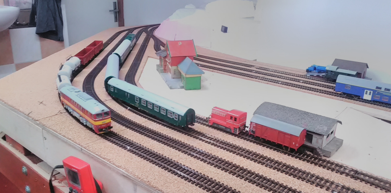

Upřímně, mě se ten oblouk taky nezamlouvá. Ale je to jen nazor :wink:

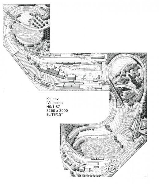

Příspěvekod milan ferdián » čtv 06 led, 2022 6:52 am

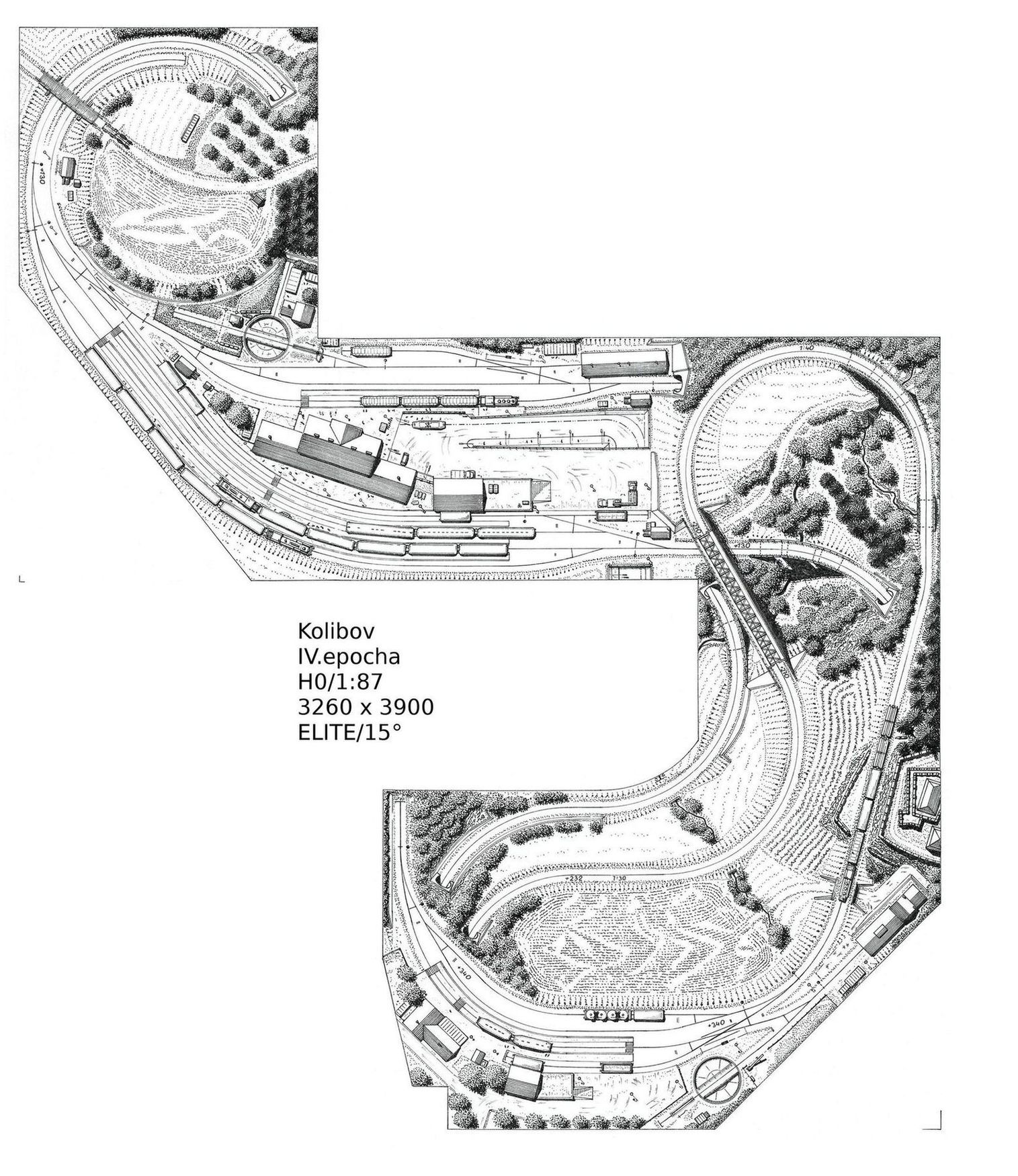

Poloměry oblouku ve stanici byly navrženy od výpravní budovy R425 - R484 - R543 - R602. Všechny pod úhlem 52°. Proto pohledově soupravy vypadají jak vypadají. Pro zvětšení poloměrů oblouků ve stanici bude limitujícím faktorem napravo skladiště s rampou a povšimněte si jakou výpravní budovu jsem navrhoval. To není ta, co je na foto.
-m-
Re: Kolejiště H0- "Kolibov" dle návrhu p.Ferdiana
Příspěvekod milan ferdián » čtv 06 led, 2022 7:12 am
Dalším rozdílem oproti mému projektu je posunuté levé zhlaví, posunutí staničních kolejí na jiný úhel a teď mě napadá, jaké poloměry oblouků tam modelář dosadil. Vzadu jde vidět i upravené kolejiště oproti původnímu projektu. Na porovnání máte originál plánek a foto reál. Protože nešlo o zakázku, za změny na kolejišti provedené modelářem, neručím. Tím si ale zkrátil i užitnou délku staničních kolejí.

Příspěvekod StandaR » čtv 06 led, 2022 8:49 am
Dlouho jsem se snažil najít rozdíl oproti plánu a už jsem ho konečně pochytil, mezi angličanem a pravou střední vyhýbkou chybí těch 7° vyrovnání a tím je celá stanice v jiném úhlu oproti původnímu plánu?
Příspěvekod milan ferdián » čtv 06 led, 2022 8:55 am
Abe Simpson píše:Dlouho jsem se snažil najít rozdíl oproti plánu a už jsem ho konečně pochytil, mezi angličanem a pravou střední vyhýbkou chybí těch 7° vyrovnání a tím je celá stanice v jiném úhlu oproti původnímu plánu?
Nevím o kolik stupňů je posunuta stanice. Stačí se zaměřit na projektu a reál na krajní dopravní kolej vlevo. Stojí tam sergej s nákladním vlakem. Celé levé zhlaví je modelářem posunuté více do středu rámu kolejiště.

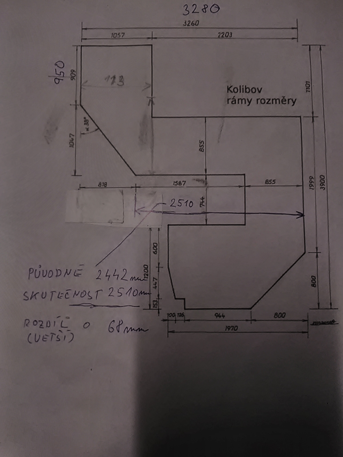

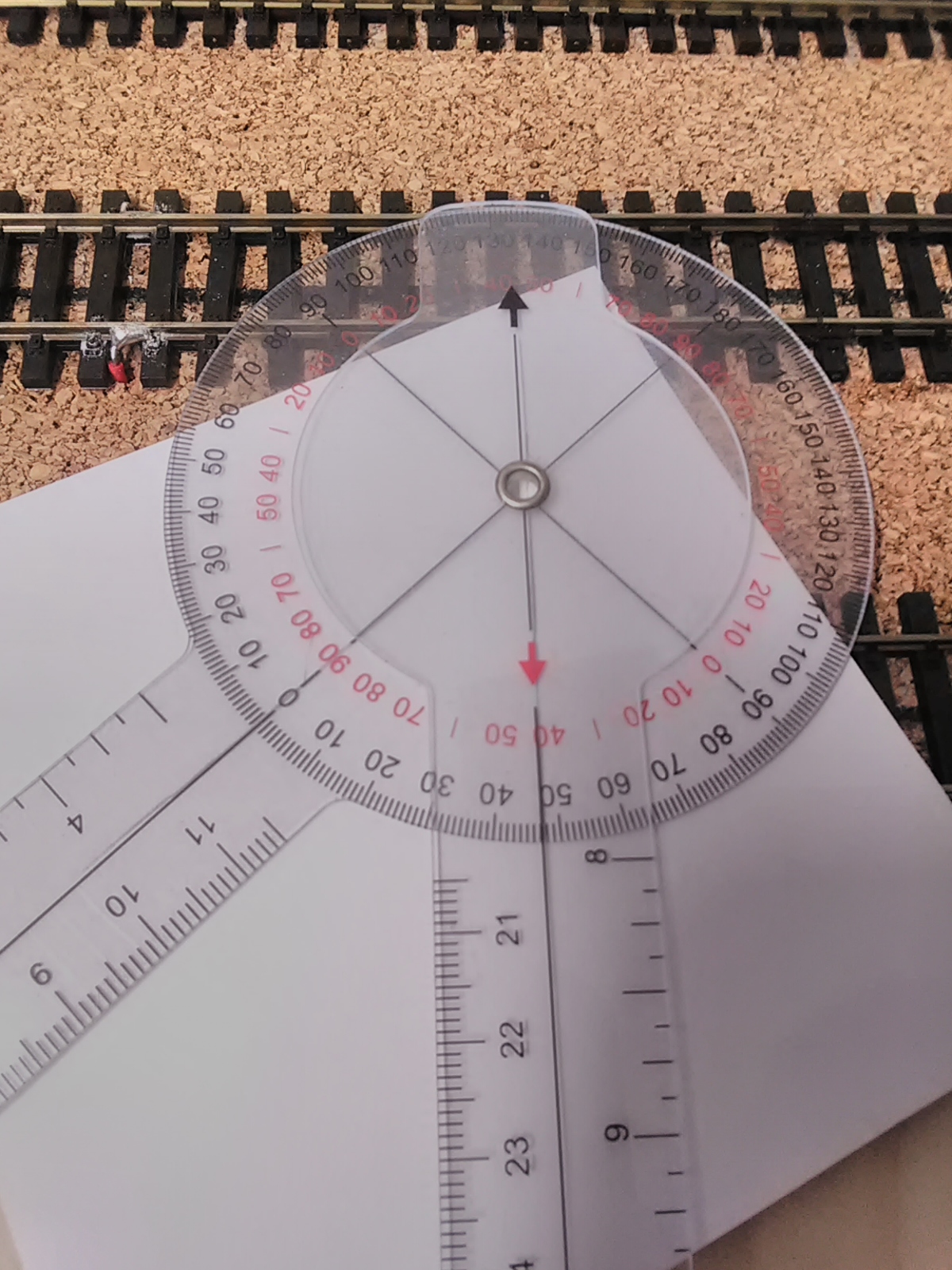

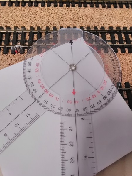

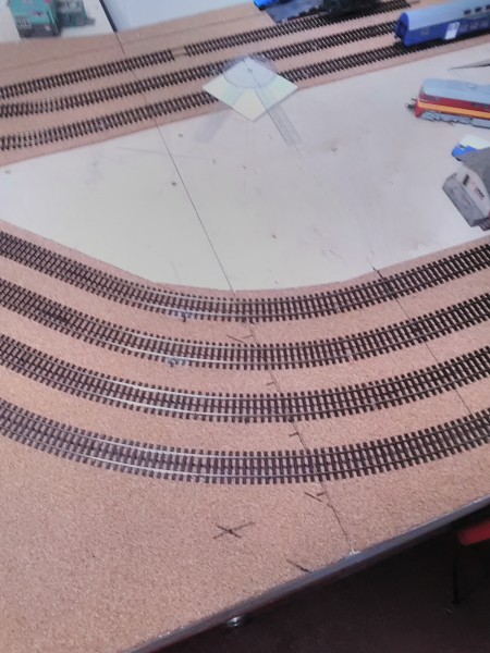

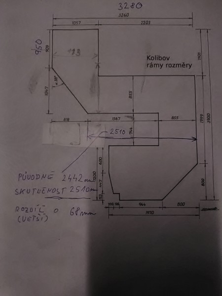

Příspěvekod Jirka1984 » čtv 06 led, 2022 11:40 am
Milane zacnu tim ze jsem si mistama zvetsil ram na velikosti jake dovolovali moznosti mistnosti,viz foto.Jinak to je kdyz si to meris na zemi podle lati a jinak ve skutecnosti. Proto vypada to leve zhlavi posunute do stredu kolejiste ale nini tomu tak.
Kvuli tomu ta kolej jak na ni je sergej je dal od okraje. Chci tam postavit do budoucna treba nadchod nebo silnici ci obycejny val.
Dale nadrazni budova je dvacet let stara kterou sem nasel na pude a mame ji ve stanici se synem jen jako atrapu aby mohl nekde zastavovat vlak.
Zadni cast neni upravena. Ta kolej nejdale(u zdi) je jen polozena na sucho. Skladiste tam taky nebude. To si jen tak hrajeme. Tam jeste mi chybi jedna prava vyhybka ktera povede misto k tocne a zauhlovani tak tam bude cerpani nafty a anglican do remizy.
Dale polomery stanicnich koleji jsou dle planu 452,484,543 a 602 vse 52°(jeste jsem se tebe na ne ptal) dle navrhu,viz foto. Zkresluje to zvetseny ram.
Jinak mam za to ze jsem to psal nekde na zacatku,nestavim kopii ani nejsem uplny znalec zeleznice ale stavim kolejiste pro potechu z odvedene prace a z jeho fukcnosti a sebe zdokonalovani. Kdo koliv zatim kolejiste videl z me rodiny a hlavne ja, sme spokojeni.
Jestli nikde nejsou tak lomene nadrazini koleje tak ted uz jsou:)
Diky Jirka

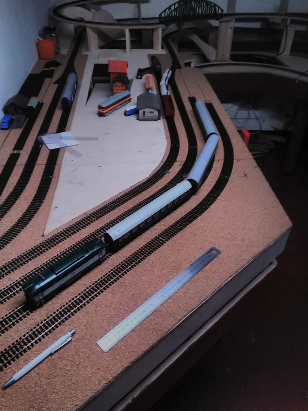

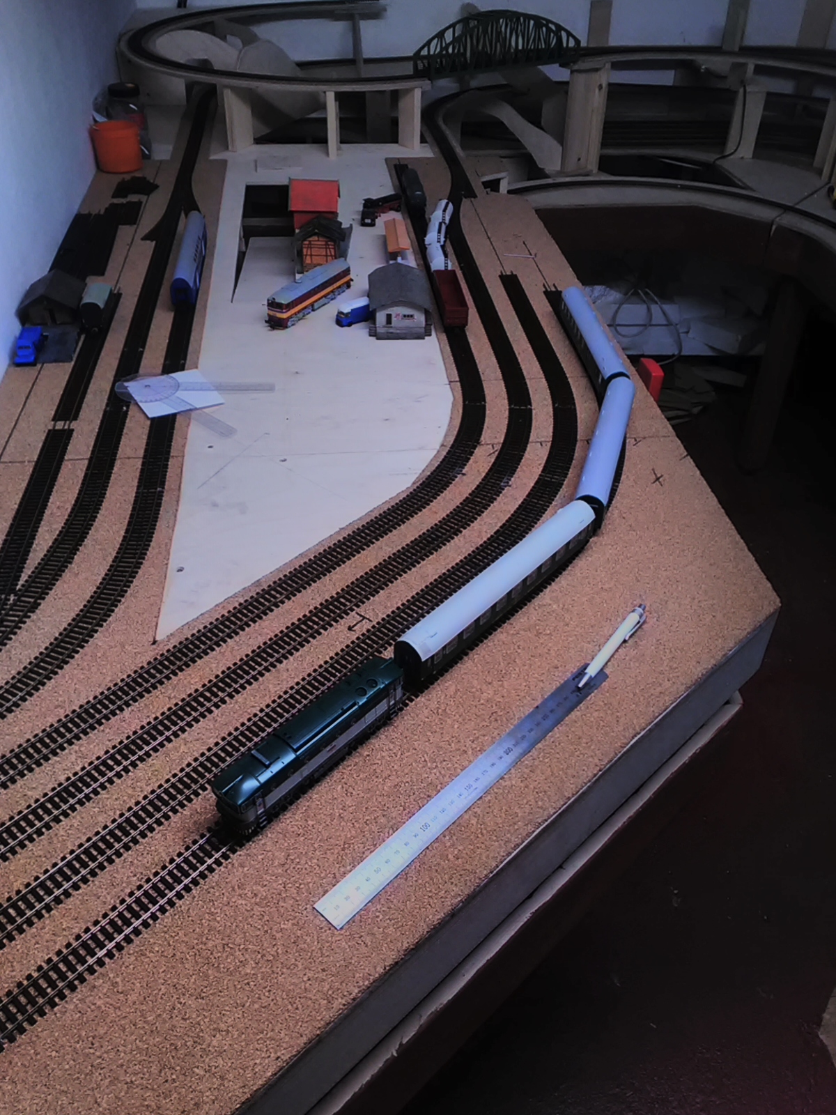

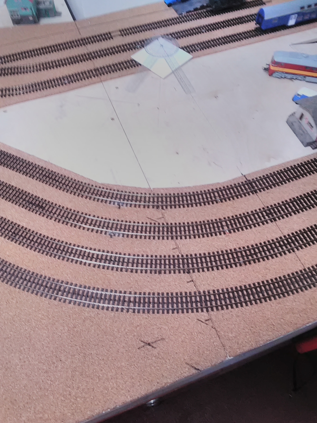

Příspěvekod Jirka1984 » čtv 06 led, 2022 11:47 am
Fota vozu Y ve 3. a 4. kolejí.

Příspěvekod vojtas » čtv 06 led, 2022 11:49 am
brání ti něco ty oblouky i přesto natáhnout na co největší poloměr? Vypadalo by to podle mého názoru výrazně líp.

Příspěvekod Jirka1984 » čtv 06 led, 2022 11:53 am
Brání spousta hřebíčku, vteřinové lepidlo a přiletované vodiče.

Příspěvekod Jirka1984 » čtv 06 led, 2022 11:55 am
Když je natáhnu tak se i zkrátí jejich délka.

Příspěvekod ondřej001 » čtv 06 led, 2022 12:02 pm
Jirko v klidu. Já jsem musel oproti původnímu návrhu také upravit hlavní nádraží s posunem doprava o 10cm, abych neměl okolo rotundy a koleje ve stoupání jenom zeď. na pravém zhlaví jsem musel upravit prostor u skladiště. Možná to není podle drážních předpisů, ale kdybys chtěl udělat jenom věrné a přesné nádraží v měřítku, tak ti nestačí barák :D

Příspěvekod StandaR » čtv 06 led, 2022 9:45 pm
Jirka1984 píše:Fota vozu Y ve 3. a 4. kolejí.
Díky moc za fotky, za mě to vypadá ok i trochu nalámané, věřím že už se nemůžeš dočkat konce pokládky.
Případně by možná šlo využít extra místa na rámu na nějakou extra kusou kolej? Ale to už jsou zase zásahy do hřebíčků a lepidla
