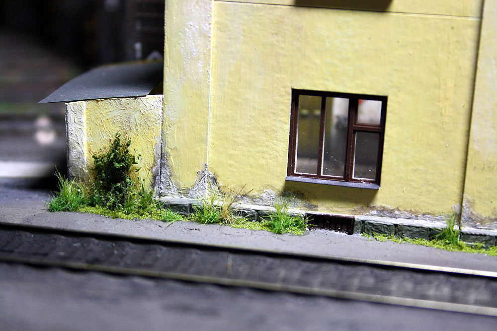

Příspěvekod Michal Dalecký » pon 14 pro, 2020 9:16 am
První zeleň:

Příspěvekod miroslav lengyel » pon 14 pro, 2020 10:02 am
:wink:
Příspěvky: 3596
Re: LD Praha - Vršovice
Příspěvekod Jirkátor » pon 14 pro, 2020 2:02 pm
Tak teď už jen těžko poznat, že to není realita.
Příspěvekod miroslav lengyel » pon 14 pro, 2020 2:26 pm
Tak pokud nebudeme počítat tu pikslu s Herkulesem,tak ano. :lol:

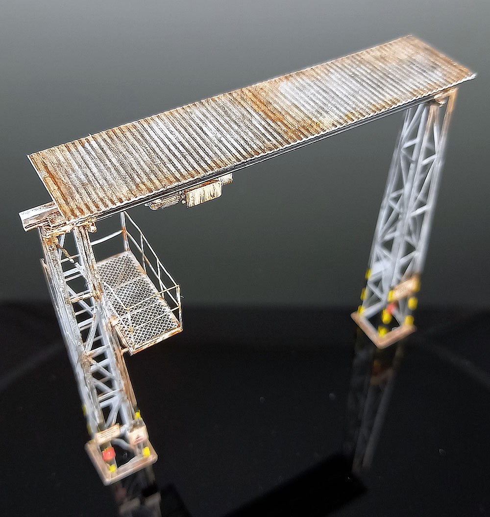

Příspěvekod Michal Dalecký » čtv 21 led, 2021 3:37 pm
Jeřáb u kompresorů před nástřikem a patinou.

Příspěvekod milan ferdián » pát 22 led, 2021 7:44 am
Michale paráda, zaujali mě okna. Jde o špaletová okna? Jde mi o barvy, hnědá v popředí a bílá uvnitř?
-m-
Příspěvekod Michal Dalecký » pát 22 led, 2021 8:42 am
Díky, ano jsou to špaleťáky hnědá zvenku a bílé uvnitř. oboje stříknuté Revellkou.

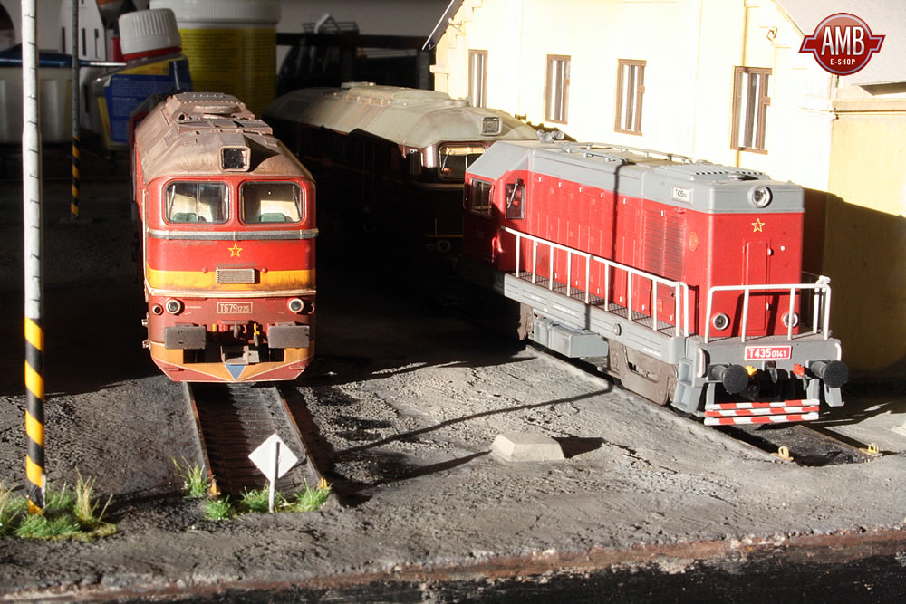

Příspěvekod Michal Dalecký » úte 26 led, 2021 5:05 pm

Příspěvekod Gene_Simmons » sob 30 led, 2021 12:37 pm
Ten jeřáb u kompresorů se teda poved, parádní práce. To je nějaká dostupná stavebnice, nebo je to samovýroba?

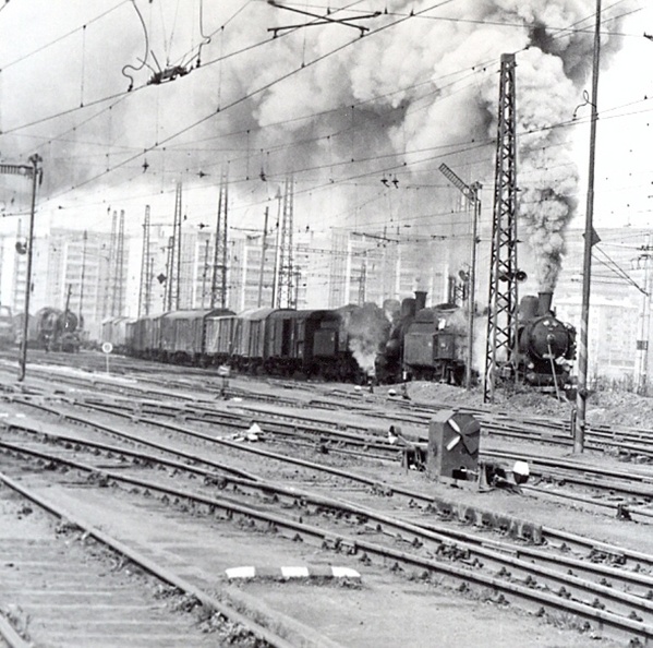

Dostalo se mi do ruky pár fotek z Vršovic, tak je dávám do placu, třebu se budou hodit :wink:

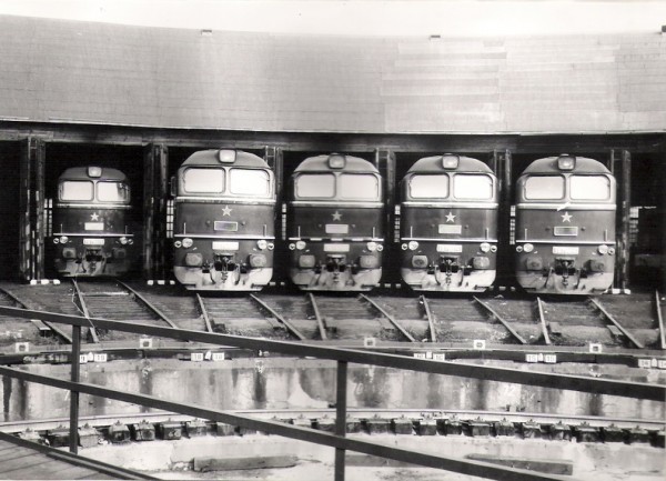

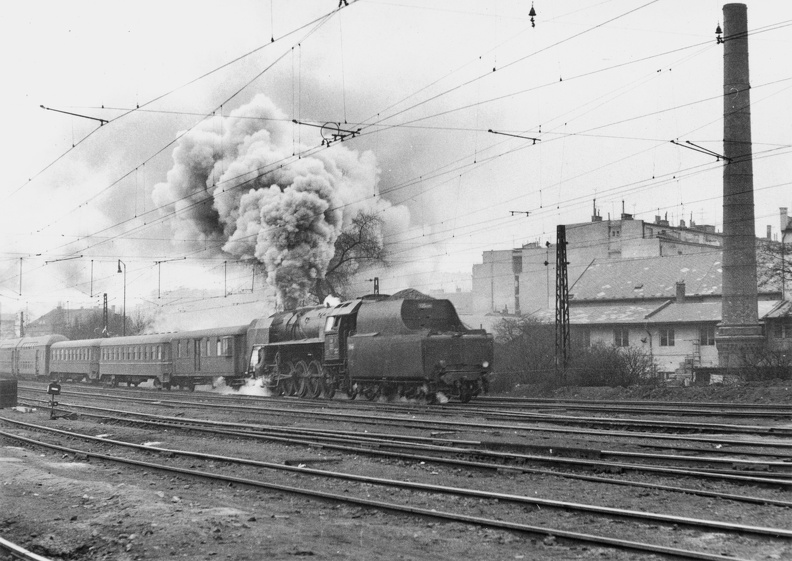

Příspěvekod Gene_Simmons » sob 30 led, 2021 12:42 pm
Další fotky:
