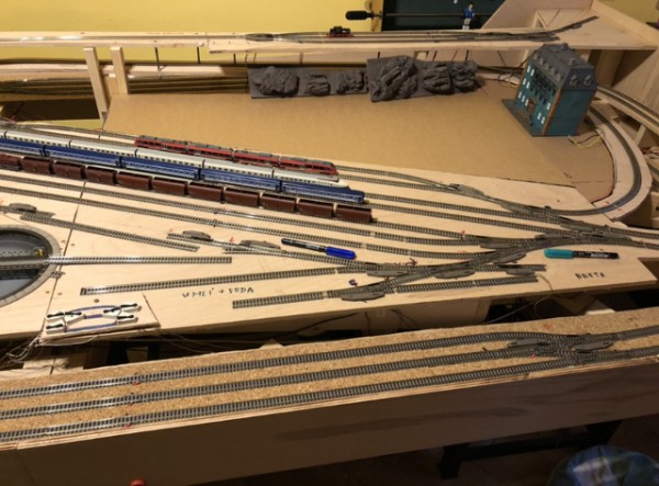

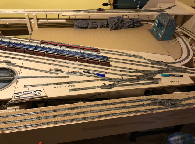

akorát jsem nedomyslel focení jako celku, asi bych potřeboval vyšší stropy :D

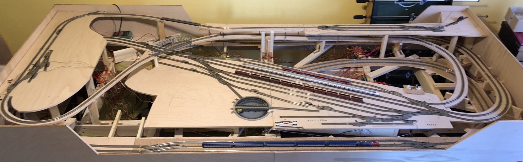

Příspěvekod belgarat » ned 11 srp, 2019 4:34 pm
Vypada to uzasne - cista prace.
akorat -- co je to klubo elektroinstalace v leve casti ? Desis mne ;) ja mel za to ze nejvetsi klubka vznikaji pod zhlavim...
http://modelwiki.klfree.net
belgarat
Příspěvky: 2428
Bydliště: Hřebeč u Kladna
Příspěvekod Ove » ned 11 srp, 2019 5:01 pm
dva dekodéry zpětného hlášení... a vpravo jsou tři...
a ještě přibudou dekodéry pro výhybky...
a pak semafory (já fim, návěstidla)
a pak osvětlení....
a pak se v tom nikdo nevyzná :D :D :D

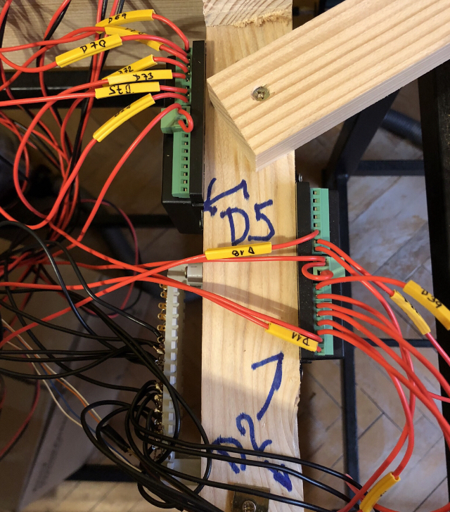

Příspěvekod workous » pon 12 srp, 2019 12:51 pm
Škoda, že se nedají schovat přestavníky....jinak zajímavý projekt a ta kabeláž to bude černá noční můra :), ale pokud si to označíš a trochu učešeš proč ne.. :D :D :D :D
Příspěvekod Ove » úte 13 srp, 2019 6:21 pm
kabeláž je v poho, ale dal jsem na rady Martina Pinty nesmotávat dráty do jednoho svazku, aby se eliminovalo možné rušení signálu, takže to tahám jak se dá (čili více místy). Každopádně značení věnuji pozornost, takže každý kabel má své číslo...

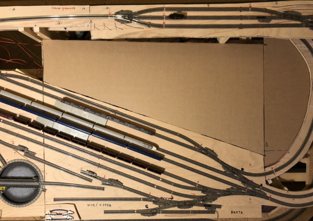

Příspěvekod Ove » úte 13 srp, 2019 6:27 pm
každopádně mám vytýčený prostor, ten půloblouk bude napevno, ale ten lichoběžník bude vyjímatelný, abych se dostal.. no, znáte to.... takže hurá na dovolenou (ten kartón se do auta vleze a když bude chvilka klidu, můžu plánovat stavby....

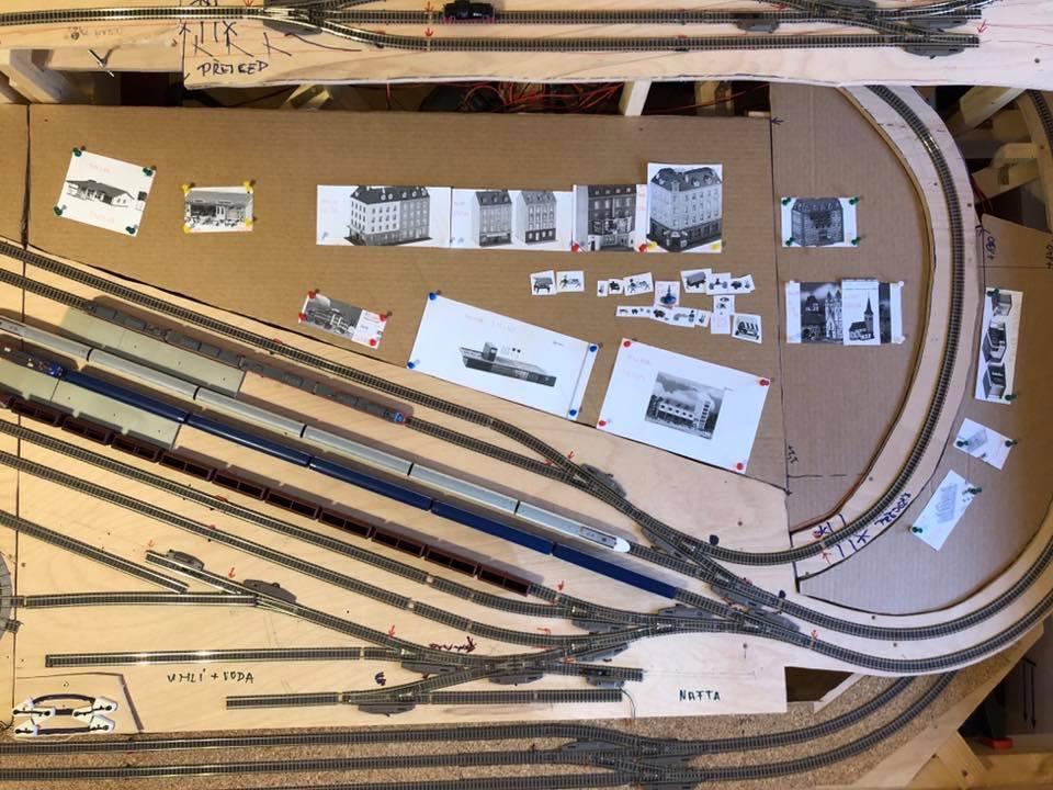

Příspěvekod Ove » stř 14 srp, 2019 1:26 pm
včerejší večer byl plodný, ovšem dnes ráno dorazila drahá polovička a.... místo Mekáče je najednou italská kavárna a pivní zahrádka zmizela úplně a místo ní je jakési tržiště s fontánou a přes ulici kostel (aspoň bude rušit úředníky při práci... (tedy pokud jim úřad nevyhoří ;-) )

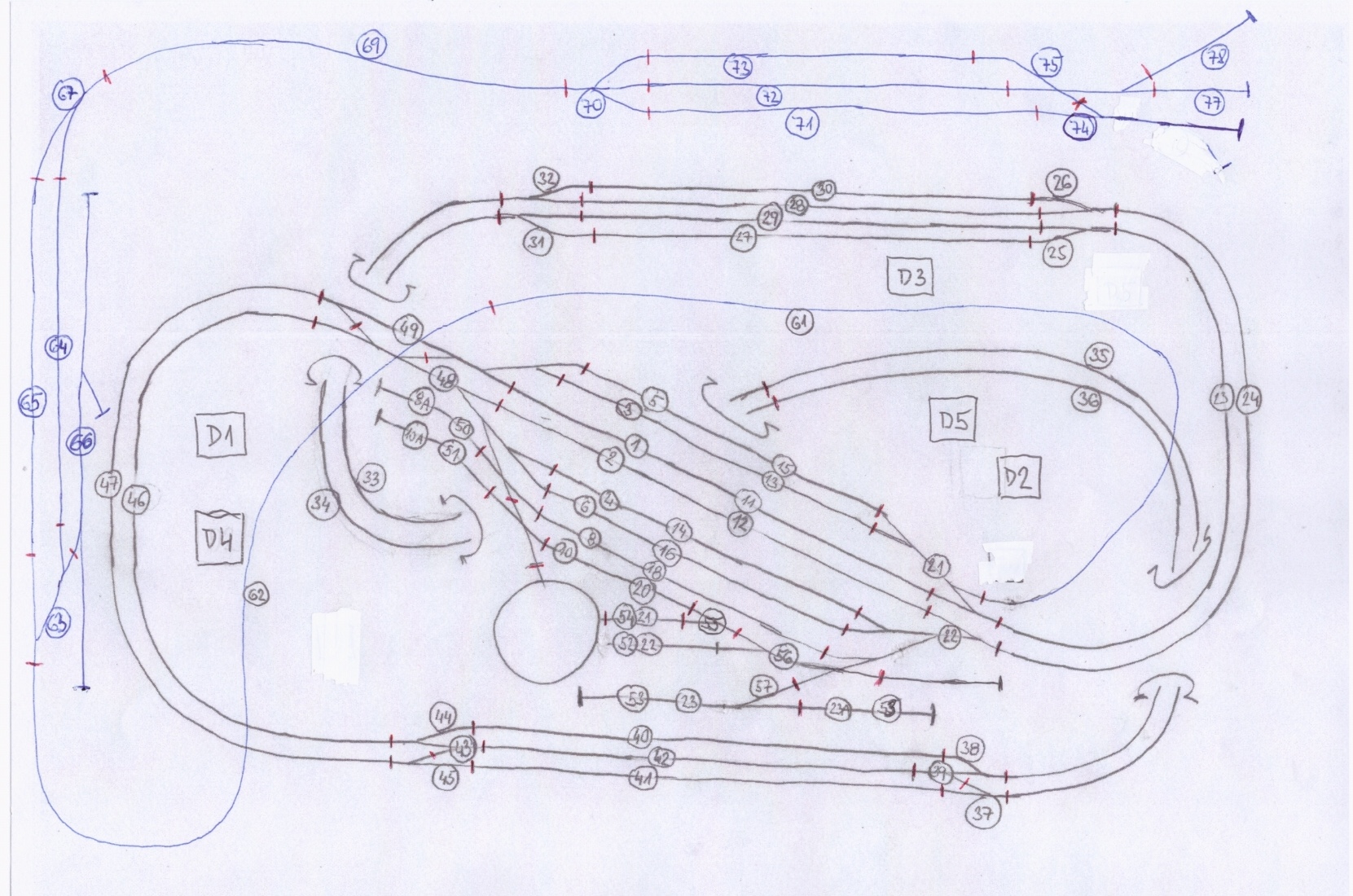

P.S: Ještě mě napadla taková drobná připomínka. Já postupoval trochu jinak. Ovládání pomocí PC jsem implementoval ihned při pokládání kolejí. Při práci s programem jsme zjistil, že jsem neměl úplně dobře rozmyšlené úseky s detekcí a musel jsem je tedy upravovat. To znamená, že jsem dodatečně přerušoval koleje a doplňoval napájecí body (naštěstí jen pár). Určitě by se mi to nedělalo dobře, kdybych měl již koleje zaštěrkované. Takže než doděláš terén a zaštěrkuješ, tak si zkus to ovládání pomocí PC a je jedno, zda to bude TC či RocRail, ať víš, že úseky pro zpětnou detekci máš tak, jak je potom budeš potřebovat.
Trixt
Příspěvky: 1353
Příspěvekod Ove » čtv 15 srp, 2019 7:23 pm
Trixt píše:...Při práci s programem jsme zjistil, že jsem neměl úplně dobře rozmyšlené úseky s detekcí a musel jsem je tedy upravovat...
Ještě než jsem započal stavbu, jsem byl na osobním semináři u Martina Pinty a dokonale pochopil systém řízení a detekce a navíc ještě obsoloval praktickou ukázku u HonzyM, čili rozdělení na úseky jsem se věnoval důsledně (a ano, jednu chybu jsem odhalil a ještě ji budu napravovat...
