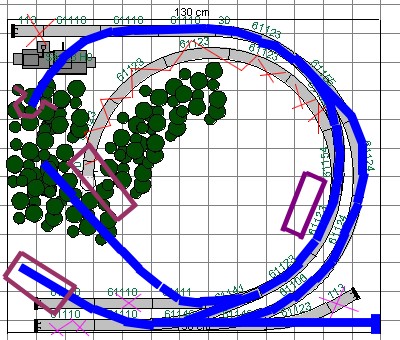

Miniprojekt 130*110
Příspěvekod workous » stř 08 dub, 2020 4:52 pm

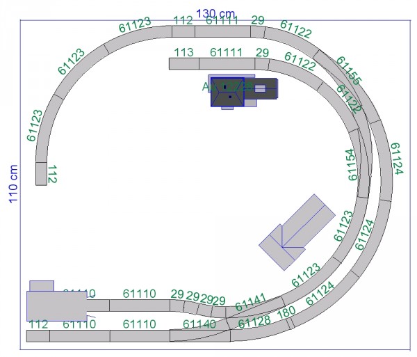

Zdravím, tak nějak se nudím :) a napadla mne taková malá koncová stanička s výtopničkou, a vlevo zpracování dřevo..zkouknul by to někdo znalý jestli to není úplná blbost.
Re: Hurvínkovice 180*100 HO
Příspěvekod hopeter » stř 08 dub, 2020 5:24 pm
A podzemí ? Nevím jestli se dostaneš na rozumnou výšku/stoupání. Jinak miloučké mini. S chutí do toho. :wink:

Příspěvekod workous » stř 08 dub, 2020 6:24 pm
hopeter píše:A podzemí ? Nevím jestli se dostaneš na rozumnou výšku/stoupání. Jinak miloučké mini. S chutí do toho. :wink:
Honzo 3,5 stoupání je to o kozičky asijského děvčete SN mám zatím neprůjezdné na dvě koncové koleje zatím jen, tak maluji jsem rád, že jsi ozval ty král minikolejišť :).

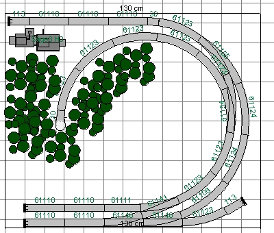

Re: Miniprojekt 130*110
Příspěvekod jafobe » stř 08 dub, 2020 7:06 pm
workous píše:Zdravím, tak nějak se nudím :) a napadla mne taková malá koncová stanička s výtopničkou, a vlevo zpracování dřevo..zkouknul by to někdo znalý jestli to není úplná blbost.
Já bych asi zkusil malinko pootočit a pozměnit viditelné nádraží... tam kde je teď budova pily bych vytáhnul kolej pro výtopničku a vlečku k pile bych vytáhl na jednu z dvou dalších kolejí (kratší vpravo dolu nebo delší nahoře ke středu), nevím ale jak to vyjde s použitým kolejivem, ale pokud ano dalo by se tím získat i pár cenných cm na klesání širé tratě do SN. Širou trať bych asi taky poslal i o kousek víc doleva a nehcal ji před tunelem trochu opticky oddělit okrajem lesa od louky a domů. Pokud by byla pila u spodní strany, asi by nebyl prostor na budovy takže by musela být jen naznačená třeba složeným dřívím, rampou atd, pokud u vrchní širá trať by za vlečkou klesala dolů a pila byla vic do středu panelu ale zase na úkor dalších domů. Viz náčrt možných úprav...

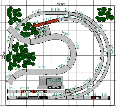

Příspěvekod workous » stř 08 dub, 2020 7:41 pm
Zkusil jsem to ....a vypadá to takto....,ale už je to dost vše na hraně rozměrů panelu..
Příspěvekod jafobe » stř 08 dub, 2020 8:09 pm
workous píše:Zkusil jsem to ....a vypadá to takto....,ale už je to dost vše na hraně rozměrů panelu..
Ano bude to blíž k okrajům panelu, to nepopírám, ale s ohledem na rozměry a měřítko se asi na nějaký kompromis bude muset přistoupit... Ale asi bych pilu vytáhnul na vnitřní koleji i za cenu že bude kratší( tu kterou máš teď do SN), takhle jak to teď máš by nádraží nedávalo ani moc smysl co se týče objíždění souprav, a širou trať by jsi taky moc neprodloužil. Obě vlečky asi nutné nebudou.

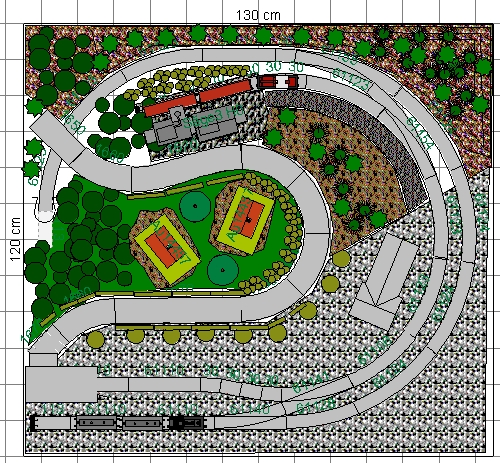

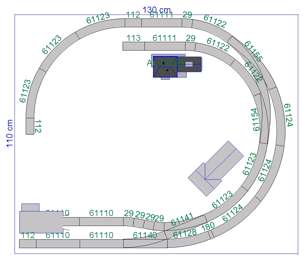

Příspěvekod workous » čtv 09 dub, 2020 11:04 am
Další možnost myslím, že jestli to bude 130*110 nebo 130 *130 je asi jedno.
Příspěvekod jafobe » čtv 09 dub, 2020 3:58 pm
Měl jsem to na mysli zhruba takto... z mého pohledu by tam mělo být vše co je potřeba, malá výtopna vlečka pily, volná nakládka či malý sklad by se dal naznačit u výtažné koleje...

Příspěvekod hopeter » čtv 09 dub, 2020 4:31 pm
Oprava II.jpg (67.66 KiB) Zobrazeno 5680 krát
Sem si dovolil ještě tohle... :wink:

Příspěvekod workous » čtv 09 dub, 2020 5:44 pm
Zapracoval jsem to a už Honza poslal další verzi :D
